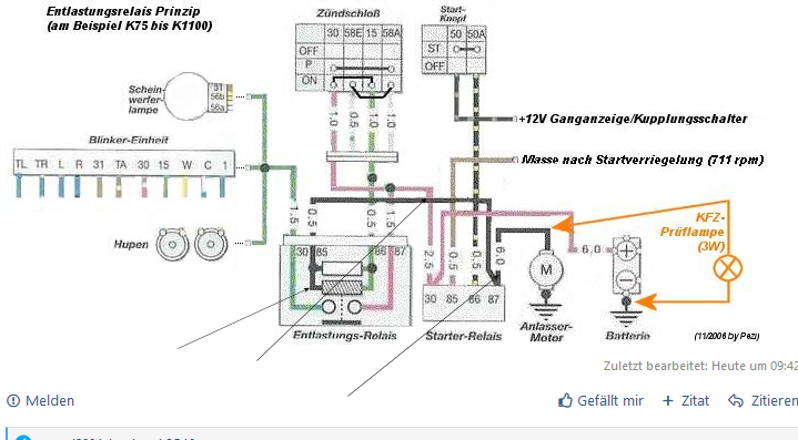

Du kannst alle Komponenten des Motorrades vernachlässigen wenn Du den Test im ausgebauten Zustand wie in dem Video beschrieben gemacht hast.
Wenn es keinerlei Funktion gegeben hat ist der magnetschalter und der Motor vom Anlasser defekt.
PS Bei einer zu dünnen Zuleitung fängt die recht schnell zu schmoren an, da der Strom zu groß für den Leitungsquerschnitt ist.

Um die letzten Zweifel an der Funktion des Anlassers auszuräumen, würde ich ihn mal in einer KFZ- Werkstatt oder beim Boschdienst testen lassen. Dann hast du Gewissheit.

Aber wenn das Anlasserrelais schaltet, dann kann man den Seitenständer und Co. Ausser Acht lassen.
Das steht da aber nicht (da steht nur ein Relais klickt) - auch die Frage auf den Test im ausgebauten Zustand hat der Moetzi für mich nicht eindeutig beantwortet - mittlerweile hat er ja geschrieben das er mit Elektrik nicht so gut kann.
Insofern ist die Fehlereingrenzung schwieriger.
Es hilft nur wenn man von gaaaaanz vorne systematisch durcharbeitet, in so einem Fall wo multiple Fehler durch das absaufen vorliegen können <- das Wort hatte ich übrigens oben in meinem Post auch verwendet.
Auch der Messfehler mit den 12V oben (unbelastet Spannung gemessen), führte in eine falsche Richtung.
Ich denke die ganzen Ausführungen vom Fritz werden ihn in die richtige Richtung führen...

Das "Entlastungsrelais" schaltet in der Regel während des Startvorganges weitere Verbraucher, wie z,B. Scheinwerfer, Heizgriffe usw. ab, um die volle Batterieleistung für den Anlasser bereitzustellen.

Da ich nicht ein "begnadeter Kupferwurm" bin, habe ich noch eine Frage an jemanden der das weiss....
in welchem Zusammenhang steht das Entlastungs-Relais......Starter-Relais?
Interessenhalber.
Moin aus Niedersachsen,
Bei Zündung ein ist das Entlastungsrelais geschlossen. Plus vom Zündschloss, Masse über die Magnetschalterwicklung des Anlassers. Wird jetzt der Startknopf gedrückt, schaltet das Anlasserrelais Strom auf die Magnetschalterwicklung. Masse für das Entlastungsrelais fällt dann weg. Das Entlastungsrelais öffnet und schaltet die Verbraucher während des Startvorgangs ab.
Hoffe, es ist verständlich geschrieben. Bis März 2019 wusste ich das so auch nicht.
User Truckie hat mich dann bei einem ähnlichen Problem auf den richtigen Pfad gebracht.
Grüße, Horst

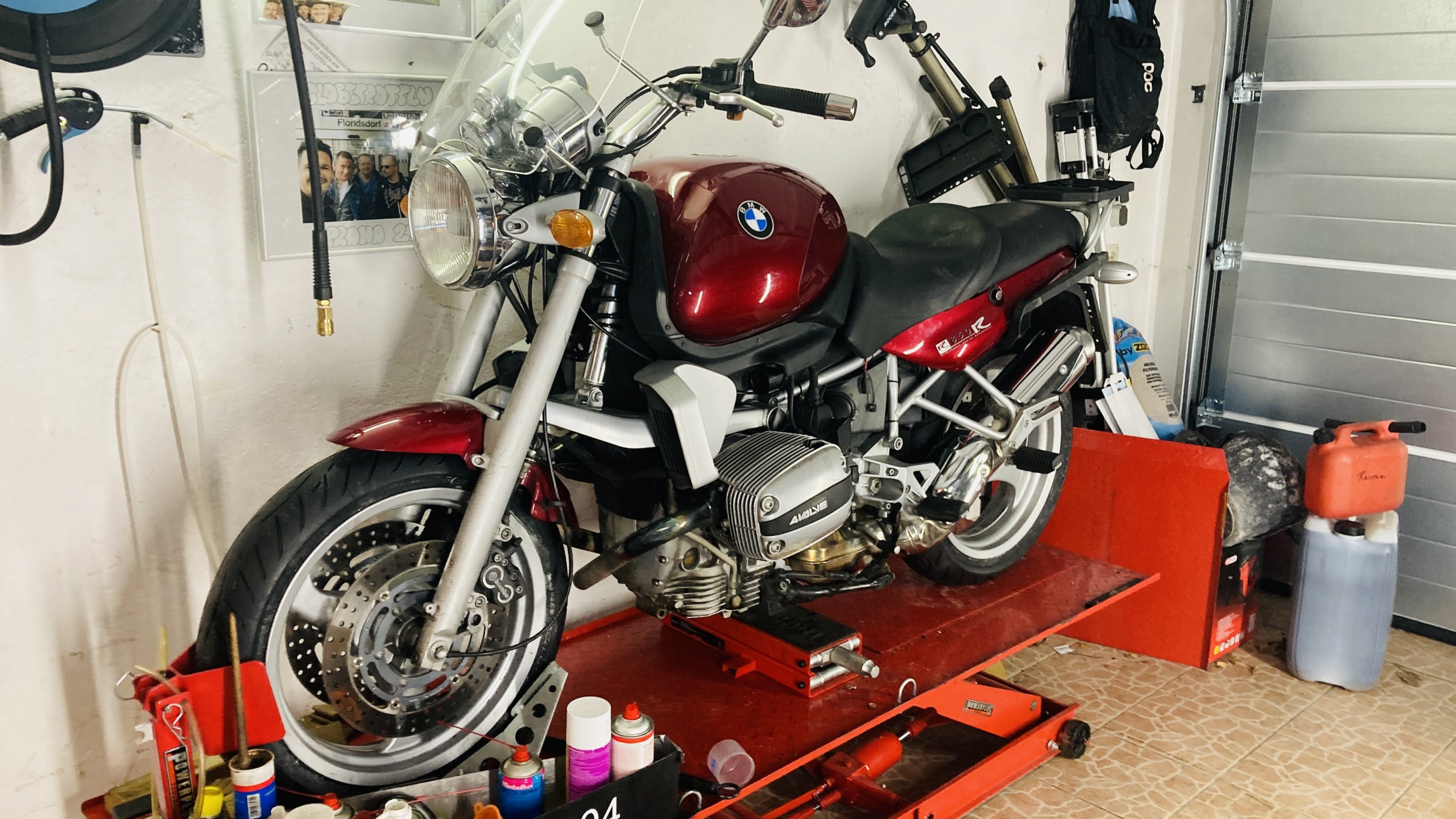

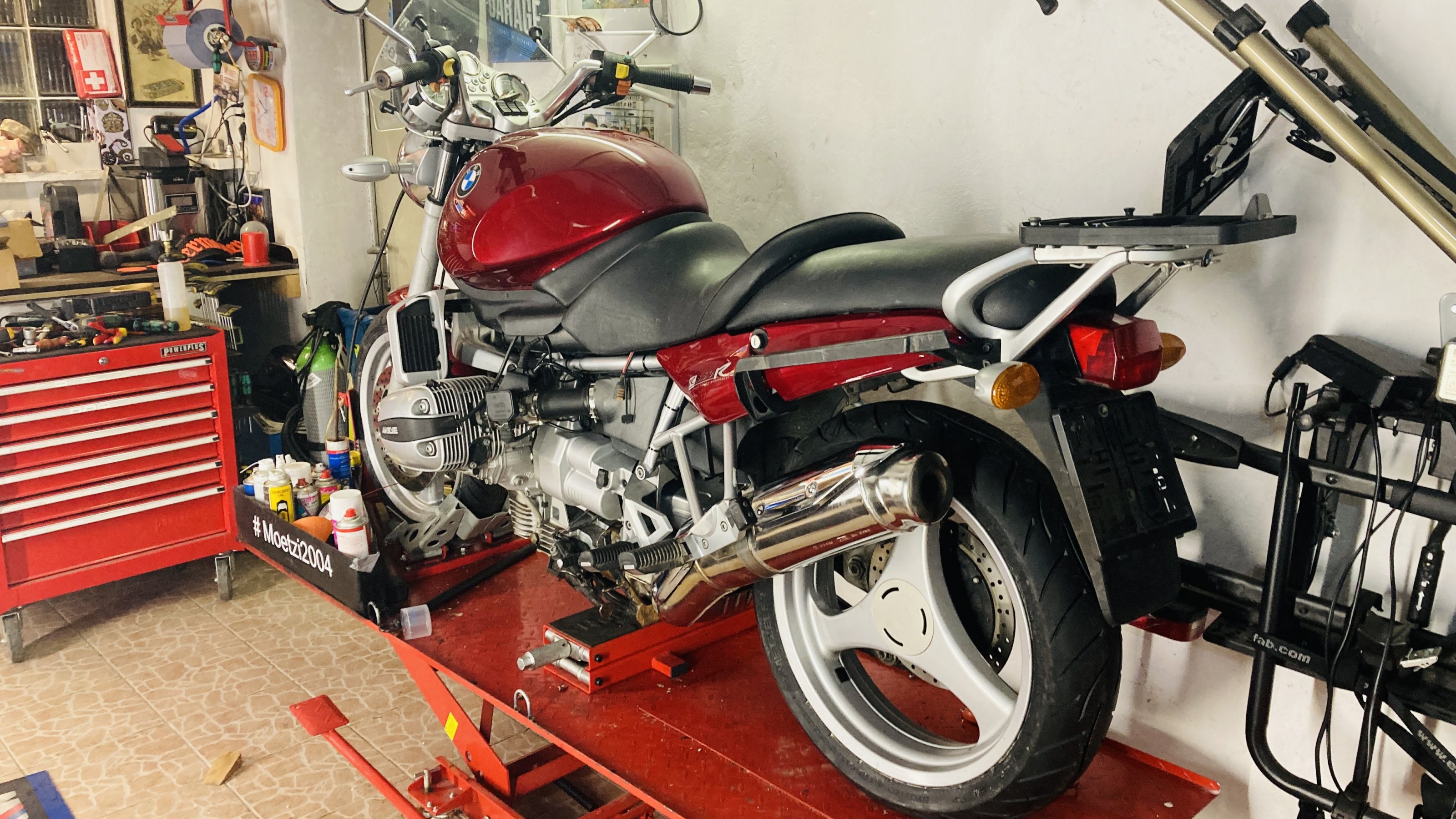

So meine Lieben, ich darf berichten:
ETAPPENSIEG !!!!!
für die Ungeduldigen: Sie läuft, ist bereits komplett zusammengebaut, und wartet heute auf eine kleine Probefahrt, um zu sehen, ob und wo es noch harkt. Ein kleiner Etappensieg ist also geschafft, und ich freue mich persönlich darüber wirklich sehr. Vielen Dank an alle, die mich hier dabei unterstützt haben. Es gibt noch die eine oder andere Frage, aber die folgt im Anschluss.
Und jetzt für jene, die Genaueres wissen wollen:
  • eigener Starter rein, gezuckt, dann Tod festgestellt, also wieder raus damit
  • hier erworbenen Starter rein (vielen Dank nochmal an dieser Stelle - ich weiß nicht ob es recht ist, seinen Namen zu nennen ;-) ), dreht, funzt alles super, springt auch an.
  • Den Potenzometer (den schreibt man sicher anders) gelockert, um die ursprüngliche Position (die ich versemmelt habe) zu finden, und läuft nun wieder mittlerweile TOP.
  • Dann Synchronisation geprüft - Im Standgas TOP, bei Gas ungleich?!?! Bitte um euren Input dazu
  • LIMA gecheckt - LÄDT

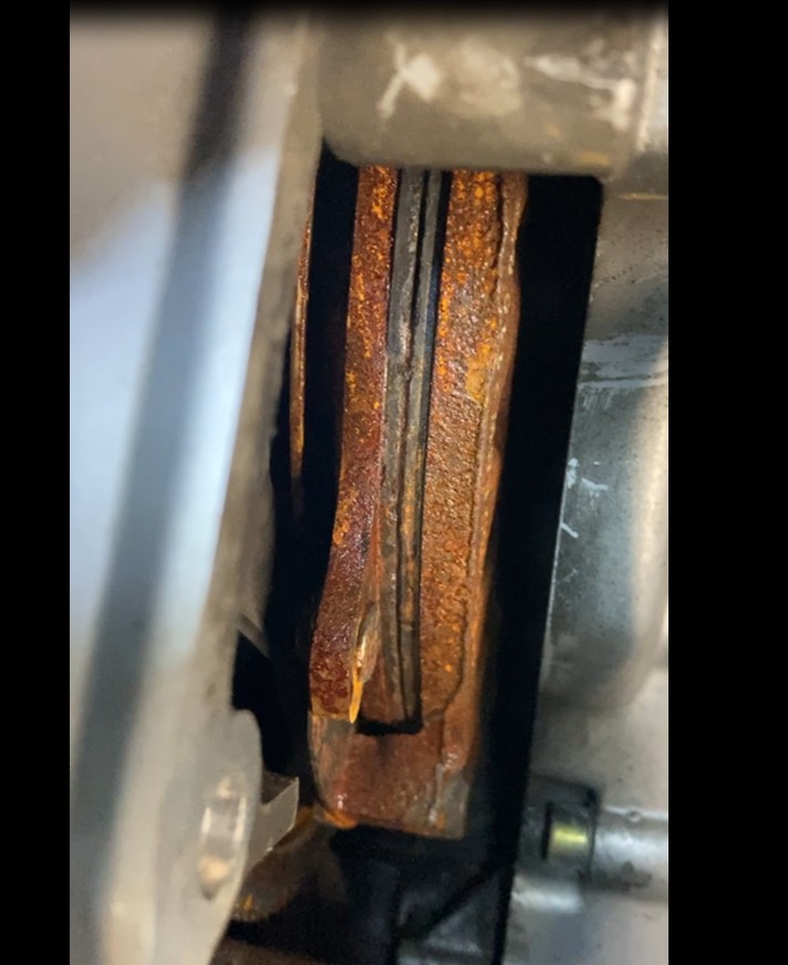

  • Dann an die Flüssigkeiten, dazu versuche des Gang-Einlegens - ZONK!!! Kupplung löst nicht.
  • erst Kupplungsseil vermutet, dann Starter wieder raus, um, auf die Kupplung zu sehen - VERKLEBT, VERROSTET
  • mit beherztem aber vehementem Klopfen an die verklebten Scheiben, und einstellen der Seilzug Kupplung, hats geknackst, und sie läuft wieder frei,...ein wenig schert noch der Rost, aber das bringen wir weg.
  • aufgebockt mit eingelegtem Gang und ein wenig Gas warm laufen lassen - und das 2.te mal alle Flüssigkeiten raus und erneuert. Waren alle gut sauber - also auch hier alles gut.
  • Bremsflüssigkeit getauscht, entlüftet, Bremswirkung zumindest am Hinterrad wie sie sein soll. VR erst heute nach Probefahrt möglich.
  • Synchronisation gecheckt -
  • Alles wieder zusammengeschraubt, Keine Schraube übrig - LOL
Tja Leute, ich sehe das als Etappensieg, und freu mich darüber sehr, wenngleich ichs erst glaube, wenn sie einige KM ohne Probleme zurück gelegt hat.
Offen Fragen:
  • Synchronisation: bei Standgas oder bei einer bestimmten Umdrehungszahl? vielleicht kann jemand versuchen mit das Ergebnis zu erklären, warum unter Gas ungleich - das verstehe ich nicht ganz. - (ungefährliches Halbwissen ;-) )
  • Was würdet ihr nun noch checken, worauf würdet ihr achten?
Ich freu mich wie immer über Eure Rückmeldungen, und bin euch wirklich sehr dankbar. Immer wieder schön hier die Hilfe zu bekommen, die man benötigt ;-)

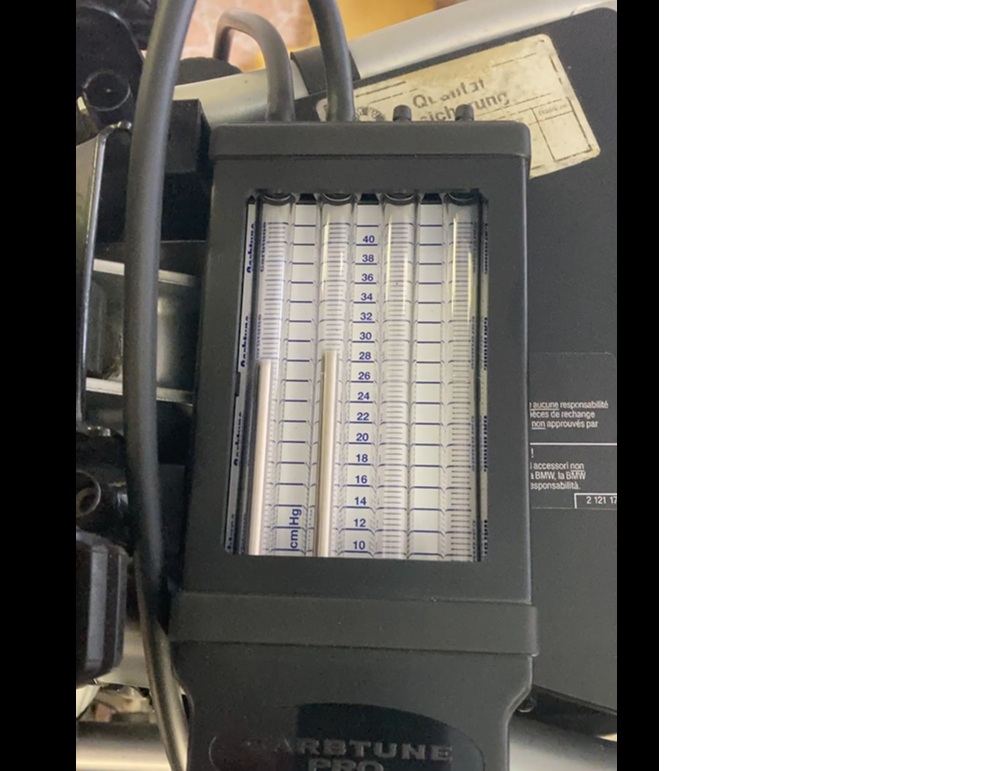

Einfach mal als Erklärung gedacht:
Im Leerlauf solten die Drosselklappen auf den Drosselklappen Anschlägen aufliegen das bedeutet, nicht an den Gaszügen hängen.
Beim Gas geben sollten die Gaszüge gleichmässig öffnen ( dann hängen die Drosselklappen ja an den Gaszügen).
Jetzt kommt der grosse Scheiss....Da bei Dir vermutlich auch der Einteilige Gaszug verbaut ist, heist Vom Gasgriff auf die Linke Drosselklappe und dann weitergeleitet auf die rechte Drosselklappe ist die Einstellung des Gaszug-Spiels eine lästige Gratwanderung ( liegt die Drosselklappe im Leerlauf auf dem Anschlag oder hängt sie schon am Gaszug?!)
PS: Du weisst ja Finger weg von dem Drosselklappen Anschlag links.
Ich mach Dir noch ne PN.

Motor lief OHNE Einstellungen an CO Schrauben oder dergleichen im Grunde wunderbar am Stand und auch auf Halbgas.
Beim Versuch sie zu synchronisieren begann sie plötzlich so nach einer Minute zum Husten und ZACK aus. Erneute Startversuche blieben erfolglos, nicht mal ein Huster. Also Zündkerzen raus, völlig verrußt, geputzt, wieder rein damit, läuft, aber kaum am Stand im Grunde so gut wie gar nicht.
Mit dem Gedanken gespielt, das da irgendetwas verstopft ist, weils ja zuvor ohne Veränderung lief, PROBEFAHRT zum durchreißen: Kein Standgas und auf Gas halten lief sie entsprechend furchtbar. Also wieder auf die Bühne mit der Lady.
Dann also von Vorne:
  • Gasseile so eingestellt, das sie bei nicht laufendem Motor scheinbar "synchron" auf die Schraube klacken, und die Züge Spiel haben.
  • Poti einstellen: Gecheckt, das bei Zündung der Poti auf Pin1 und 4 0 bis 0,02V haben sollte, also dementsprechend nachgestellt, das es wieder passt.
  • CO-Schrauben mal gecheckt: DIE WAREN BLOSS EINE HALBE UMDREHUNG DRAUSSEN !!!! - Ich habe keine Ahnung, warum das Ding überhaupt laufen konnte, daher an dieser Stelle bitte euer Fachwissen, weil ich verstehe das gar nicht.
  • Also habe ich die CO Schrauben nach und nach beide gleichermaßen rausgedreht, so bin ich heute bei etwa 2,5 Umdrehungen draußen, und sie läuft im Grunde wirklich nicht schlecht....AAAABBER
  • Bei der Probefahrt heute hielt sie wunderbar Standgas, nahm auch gut Gas an und zog durch. Weg vom Gas verblieb sie wunderbar auf Standgas,...nur um kurz darauf wieder unruhig zu werden, und zwischen drinnen wieder nicht gut Gas anzunehmen, hin und wieder zu hüsteln, usw.
  • Daraufhin nochmals den Carbotune drangehängt, und beobachtet....der Wert beider Zylinder wenn ich auf ein bissl Gas gehe verändert sich kontinuierlich wechselnd aber auch nicht gleichmäßig, soda0 ein technisches Muster nachvollziehbar wäre....
Tja, somit bin ich ein wenig am Ende mit den Weisheiten. Sie läuft, ist synchronisiert, Seilzüge passen, Poti passt, zumindest im Leerlauf, und sie zieht bei Probefahrt durch, und dann wieder nicht......
Was meint ihr?
  • Spritfilter zu? zu wenig Sprit zu den Einspritzerln?
  • Pumpe defekt? (Sie läuft ziemlich lange, bis sie meint genug geliefert zu haben, bzw. Druck aufgebaut zu haben......
Freu mich auf Eure Rückmeldungen.
