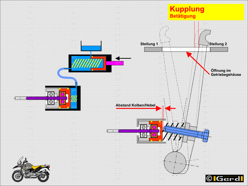

Allerdings hat die Kupplung scheinbar WO gegeben, wollte aber dann nicht mehr aufschrauben, also frag ich euch mal und erkläre kurz, was sich zutrug:
Nach etwa 1-2 gefahrenen km hat die Kupplung begonnen, ganz leicht zu rutschen, hielt aber dann auch wieder bei Volllast, bis ich dann beim heimrollen im Grunde eine permanent gedrückte Kupplung hatte. Sie springt nicht mehr zurück, der Kupplungshebel hängt leer ohne Spannung am Lenker. Der Kupplungsnehmer, also der Arm unten an der Kupplung, den man von außen noch etwas einstellen kann habe ich versucht darauf hin nachzustellen, was gelang, als ich allerdings den Kupplungshebel zog, rutschte da drinnen quasi irgendwie was nach und kam nicht mehr raus.......ich würde mal meinen, die Druckplatte is im Eimer, die dafür verantwortlich ist, das das Ding wieder zurückspringt. Aber kann das denn sein? Hat jemand von eich irgendwelche guten Ideen, die nicht dazu führen, das Motorad wie Moses in der Mitte zu teilen?
Ich bin grad am Hausbauen, und habe dafür wirklich keine Zeit im Moment....
Was meint ihr.??

Da wirst du nicht drum rum kommen die zu zerlegen.
Fürchte ich auch!
Wenn sicher ist, daß es die Druckstange ist, die nachgibt und weiter nach vorne rutscht, dann bleibt niGS Andres übrig. Dann hat sich die Stange durch die Tellerfeder durchgearbeitet.
Mögliche Ursache: Das Ausrücklager außen am Ausrückhebel hat blockiert. Normalerweise rotiert die Druckstange, die an sich nicht fix mit der Tellerfeder verbunden ist, trotzdem mit dieser in etwa gleicher oder geringfügig geringerer Drehzahl mit, solange nicht ausgekuppelt wird.
Beim Auskuppeln kommt Druck vom Ausrückhebel auf den Konus der Druckstange an der Kontaktstelle mit der Tellerfeder. Die Stange wird "kraftschlüssig" von der Tellerfeder mitgedreht, die Drehung nimmt das Ausrücklager auf. Sollte letzteres blockieren, so rotiert die Tellerfeder gegen die gewaltsam festgehaltene Druckstange, was spanabhebende - oder in manchen Fällen auch verschweißende - Wirkung an der Kontaktstelle hat.
Und wenn sich die Stange dann erstmal durch die Tellerfeder durchgebohrt hat, ist Feierabend. Kupplung muß raus....
Daher auf jeden Fall auch das Ausrücklager checken/erneuern. Sonst kommt der Schaden wieder.
Aber bitte vorher die Ausrückperipherie gründlich prüfen! Das hier Beschriebene ist Wurscht-Käse!

Was für eine Ölsorte hast Du drin, synthetisch?
LG Tom
Hallo Tom..
:huh:..wo denkst Du könnte die Oelsorte auf die Betätigung der Trockenkupplung einen Einfluss haben?
Hat die R 850 R eine hydraulische Kuppl.-Betätigung?
Wenn ja...ist die Frage..welche Hydraulikflüssigkeit...Denke DOT 4 Bremsflüssigkeit.
