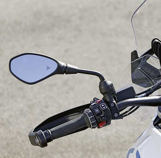

Also angefixt bin ich sicher nicht. Das ist eine nette Spielerei die man aber nicht wirklich braucht. Ich habe die asphÀrischen Spiegel von Touratech und da sehe ich fast ein Auto neben mir bis es dann wirklich erscheint.
Aber ich bin offen fĂŒr so technische Spielereien wenn es funktioniert und gut aus sieht. LĂ€mpchen irgendwo hin zu kleben finde ich jetzt nicht so schön. Ich warte jetzt erst mal ganz entspannt das Video ab in dem Carl das System auf der Straße testet wie gut das ĂŒberhaupt funktioniert.
Dann muss es eine Version ohne Piepsen geben.
Dann wĂŒrde ich den Hersteller fragen ob es die originalen LEDs sein mĂŒssen oder ob man da auch andere dran hĂ€ngen kann. Wenn es nicht piept braucht man ja auch den Schalter nicht.
Dann wĂŒrde ich mal schauen ob man die Spiegel der 1300 GS auch an die 1250 montieren kann und ob dieses Dreieck mit normaler Spannung leuchtet oder ob das irgendein besonderes Signal vom SteuergerĂ€t ist.
Erst wenn diese Antworten alle positiv ausfallen wĂŒrde ich mal schauen was die 1300 Spiegel kosten und wenn sich das im vertretbaren Rahmen bewegt, könnte ich mir vorstellen das einzubauen.
Irgendwo dran geklebte LĂ€mpchen und fliegend verlegte Kabel sind, wie gesagt, nicht so meins. Außerdem bin ich der Ansicht, dass diese warn LEDs nur im Spiegel sein können weil man da zum Spurwechsel rein schaut. Da schau ich nicht auf den Tacho oder unten auf den Lenker.

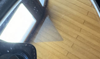

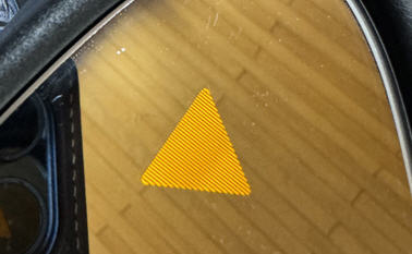

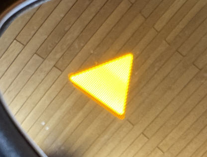

Update:
Ich habe den Spiegel jetzt mal ohne passenden Stecker provisorisch verdrahtet und mit Spannung beaufschlagt.
Von 0-5 Volt tut sich gar nichts.
Ab 6 Volt fÀngt das Dreieck an zu leuchten
Von 8-14 Volt leuchtet es gleichmĂ€ĂŸig hell
Stromaufnahme bei 14 Volt ~ 57 mA. Bei 12 Volt sind es ~ 55 mA.
Falls das ThirdEye seine LEDs nur mit weniger als 8 Volt ansteuert mĂŒsste man halt noch eine Relais oder einen Transistor dazwischen hĂ€ngen und damit die 12 Volt fĂŒr den Spiegel schalteten.
