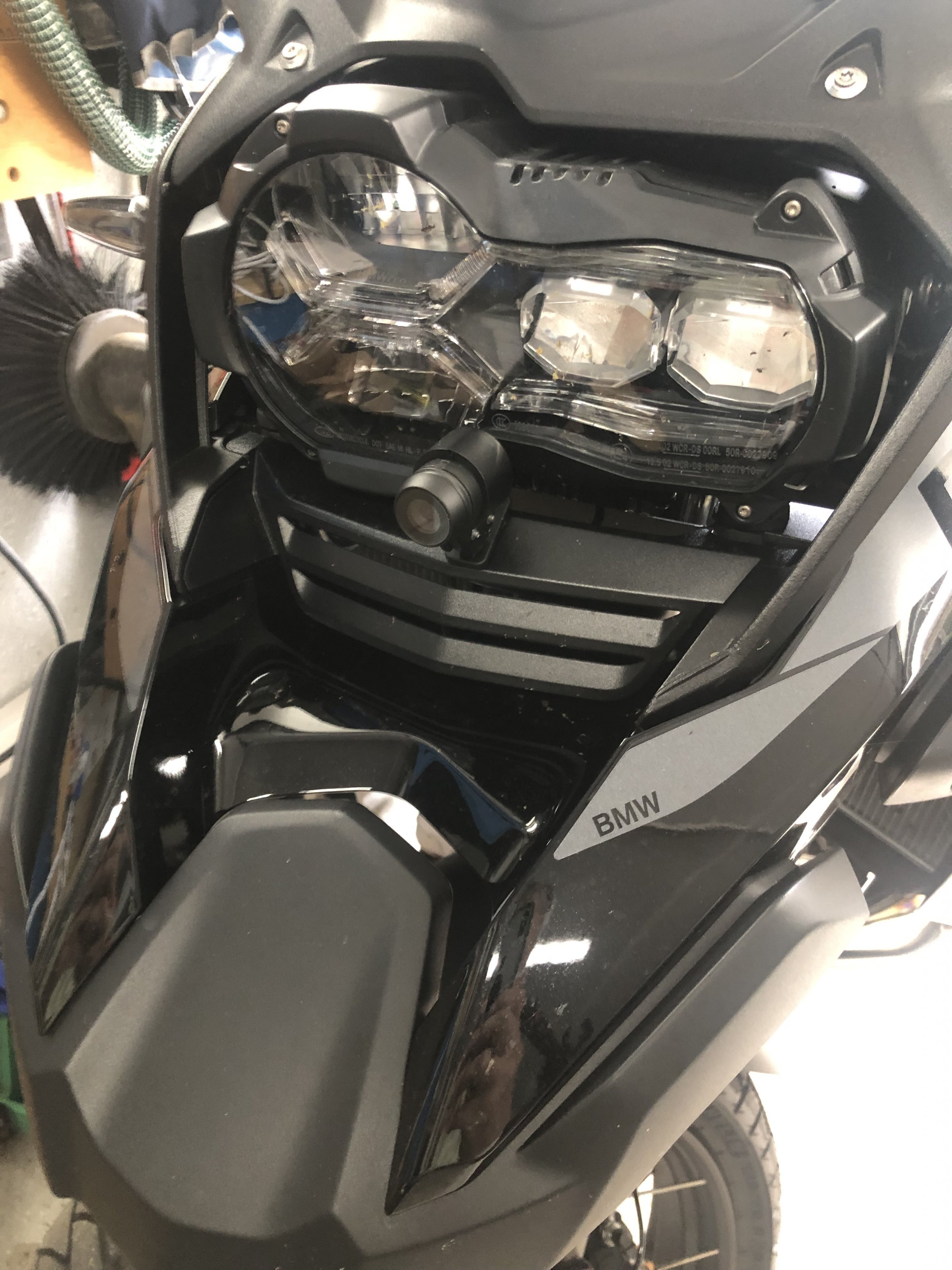

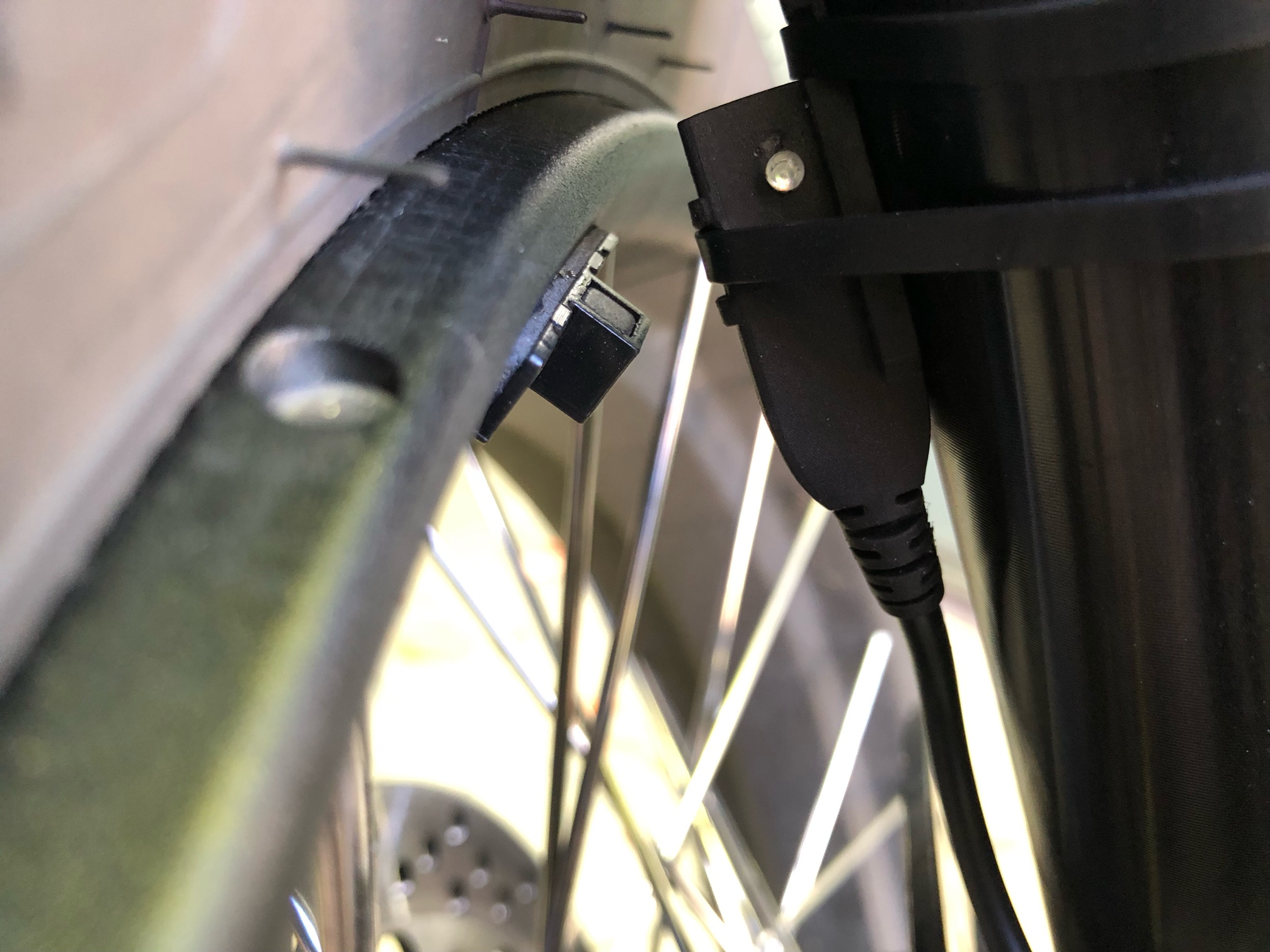

Wie hast Du denn die vordere Kamera montiert und wo kommt der Signalgeber für die Geschwindigkeit hin ?
Gast-75439
So, musste erst ein Bild davon machen.
Kamera vorne:

Warum braucht das Teil eigentlich noch einen Rad Sensor wo es doch eine GPS Antenne hat ?
Ich habe auch gefragt ob das System nur mit der hinteren Kamera funktioniert. Zuerst wollte er mich 3 Emails lang davon überzeugen, dass man die vordere braucht und die schon so viele Unfälle vermieden hat. Ich will aber keinen Abstandswarner sondern nur den Totwinkel Assistent. Irgendwann hat er dann gesagt, dass es auch funktioniert wenn man die vordere Kamera nicht anschließt. Beim deutschen Händler gibt es sogar eine abgespeckte Version mit nur einer Kamera.
Gast-75439
Den Radsensor braucht es, da GPS zu ungenau ist. Um die Geschwindigkeit des sich annähernden Fahrzeugs exakt mit der Kamera zu berechnen, muss die eigene Geschwindigkeit sehr genau sein. GPS Signale sind nicht immer und überall zu 100% empfangsbar. Somit wäre ein sicherheitsrelevanter Parameter nicht mehr verfügbar. In Abhängigkeit der eigenen Geschwindigkeit wird dann auch eine Warnung ausgegeben, vor allem beim Kollisionswarner. Da du aber den Kollisionswarner nicht benötigst, ist das System in der Tat für deine Zwecke nicht geeignet.

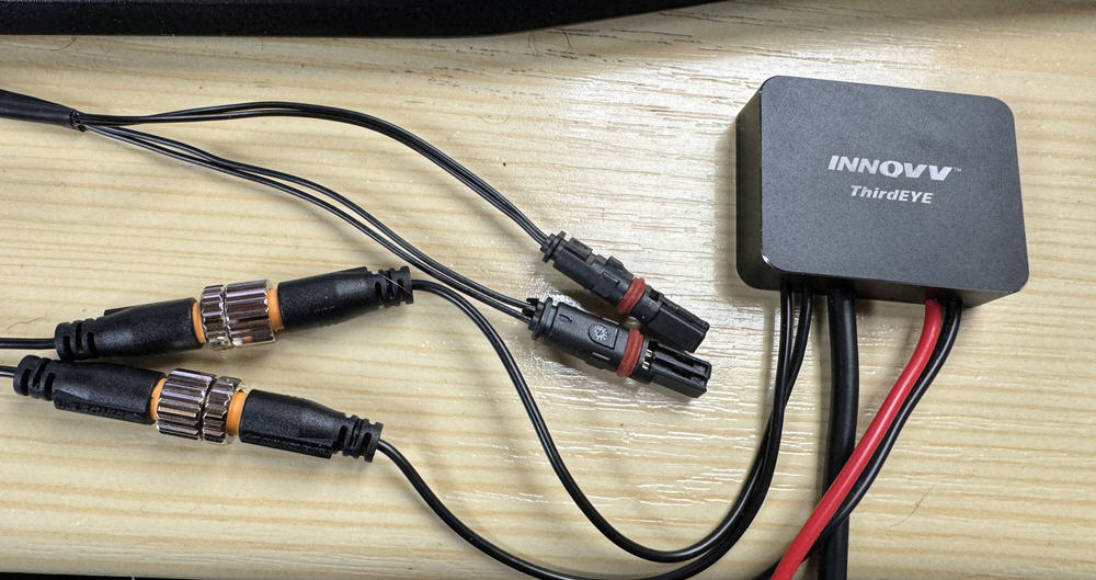

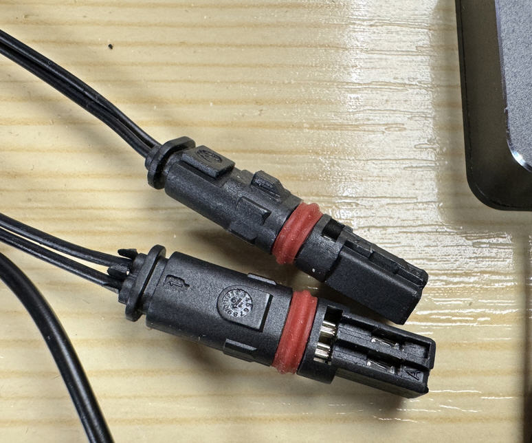

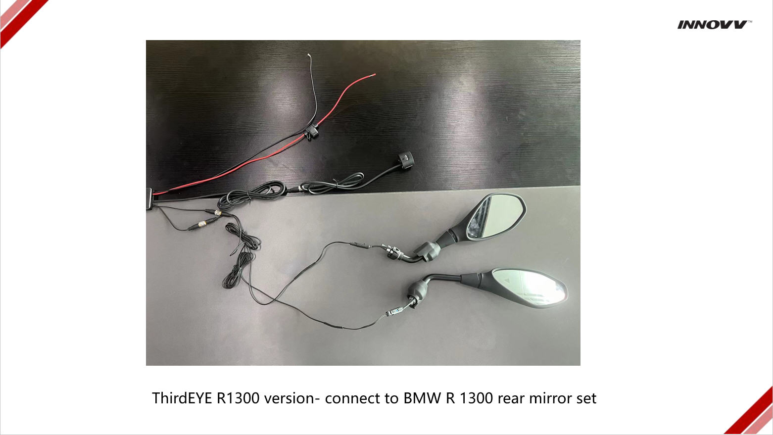

Wie schon geschrieben war ich in Kontakt mit Innovv wegen meiner Spiegellösung.
Das hat dem Chef so gut gefallen, dass er das jetzt auch zum Kauf anbieten wird. Es wird demnächst ein Modul geben das man direkt in die BMW 1300 GS Spiegel stecken kann ohne zu löten oder zu basteln.
Ich find's gut.
MichaelBC
MichaelBC
04.08.2022
3.321
88400 Biberach
1250 GS ADV Triple Black

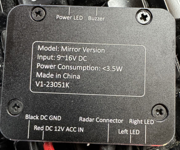

Ich habe heute ein Pilot Gerät von Innovv zum Testen bekommen. Die Version mit den Steckern für die Spiegel wird es demnach bald zu kaufen geben. Ich hoffe ich habe am Wochenende Zeit das auszuprobieren und werde dann berichten. Ich bin aber sehr zuversichtlich, dass das funktioniert.
