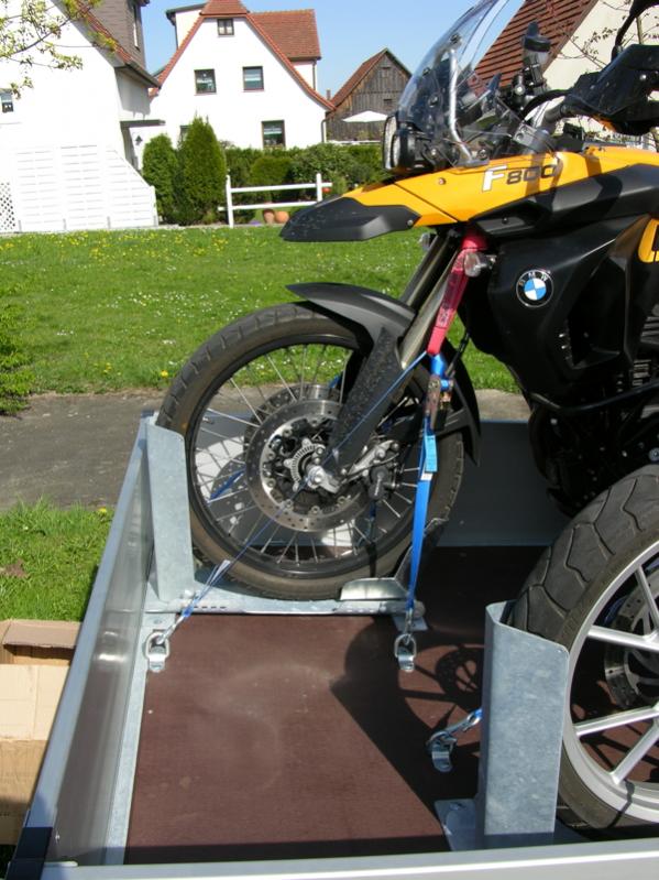

Hallo Horst,
ich habe den Motorrad-Ständer "Standard"
von http://www.motorrad-staender.de/produkte.html
mit dem Anhängerboden/ Rahmenunterzüge verschraubt.
Was ich daran gut finde:
1.
Das vordere Profil vom Motorrad-Ständer lässt sich umklappen und ich kann dann die Flachplane für den Anhänger drüber werfen,
2.
Vielfache Verstellmöglichkeiten und das 21-Zoll VR passt super,
3.
Feuerverzinkt und super stabil.

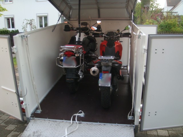

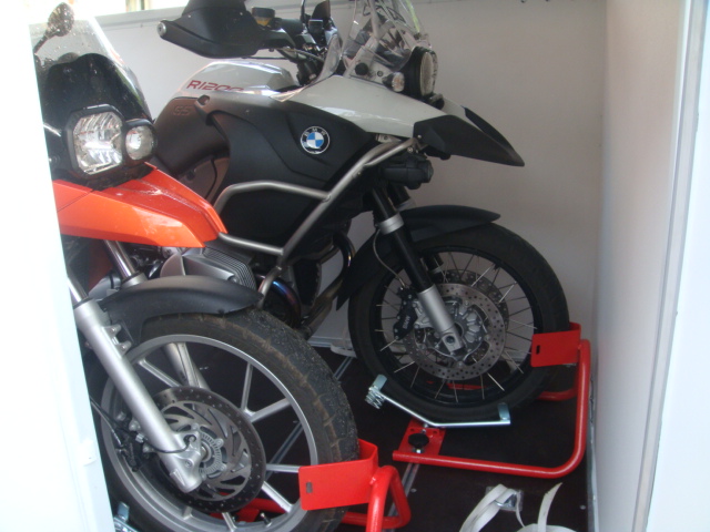

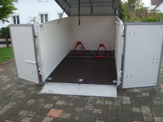

Ich fahre die Moppeds in die mit dem Hänger verschraubten Radwippen. Da stehen sie schon mal ganz gut, trotz der Schräge wegen der hydraulischen Absenkung. Dann draufgehockt und über die Gabelbrücke und die Fußrastenanlage verspannt. Wenn der Hänger umkippen sollte, stehen die Mopeds immer noch :D.
