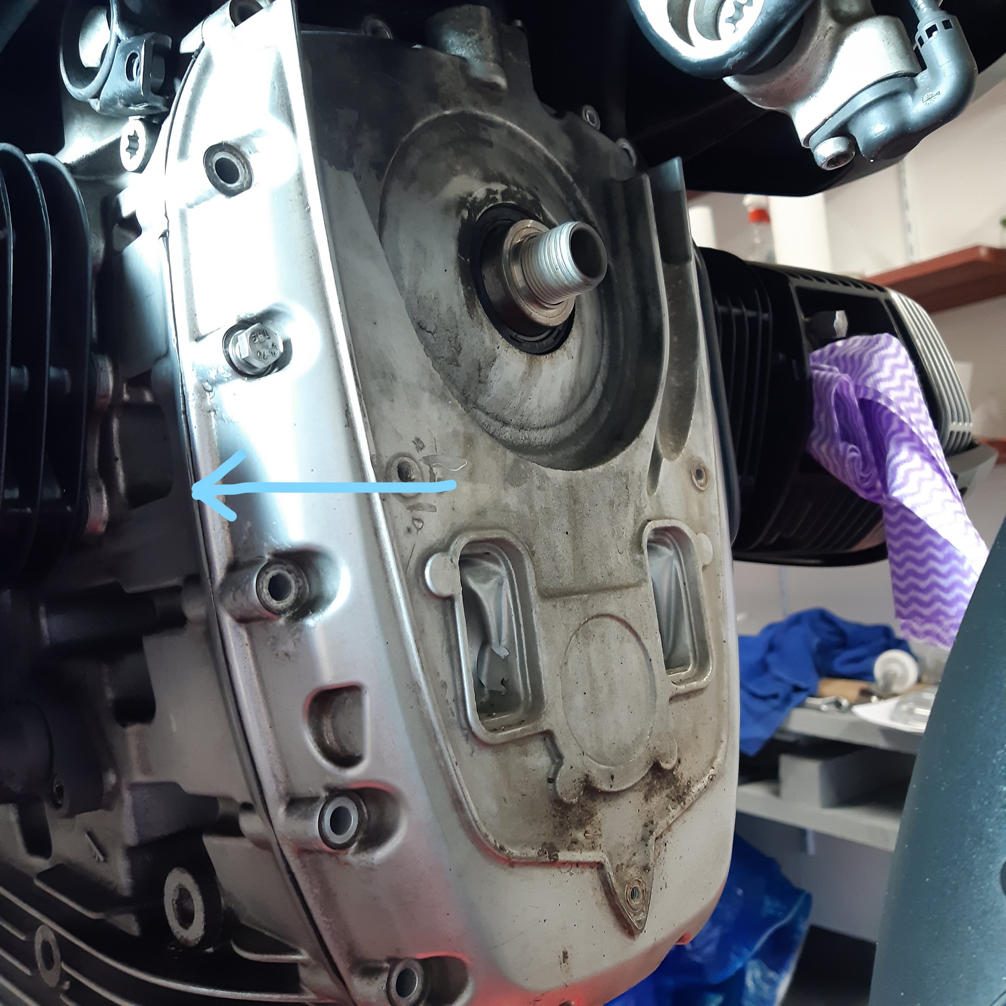

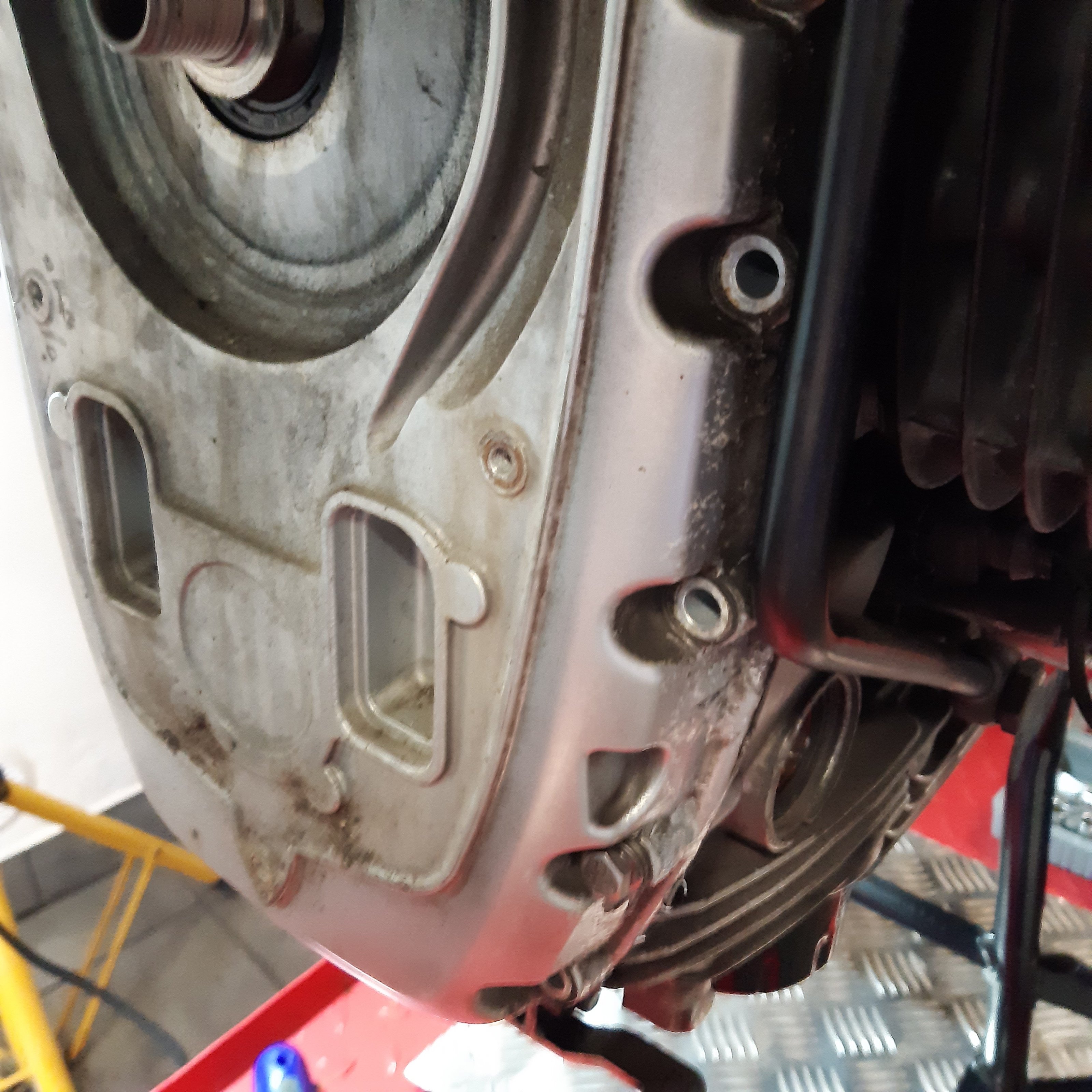

Ich will den Räderkastendeckel bei meiner GS wechseln. Alle Vorarbeiten erledigt. Wie löse ich den Deckel am besten. Er sitzt verdammt fest durch die Klebedichtung.
Habt ihr einen Trick parat ?
Gruß Heinrich

Das Problem ist die Dichtmasse. Der Deckel sitzt bombenfest. Man kann auch keinen Abzieher
ansetzen. Evtl. erwärmen ? Ich hoffe ihr habt ein paar Tricks drauf.

Der Deckel hat 2 Paßhülsen, damit er präzise und unverrückbar sitzt.
Trägt und führt, je nach Version, Wedi oder Lager.
Der Dichtstoff selbst klebt nicht übermäßig fest.
Den Deckel nicht verscheren oder durch seitliches Klopfen zu lösen versuchen. (Paßhülse)
Es bleibt nix Andres, als vorsichtiges "Aufspalten" mit scharfem, breitem Werkzeug, bspw. Stechbeitel o. ä.
Evtl. kannst Du eruieren, wo genau die Paßhülsen sitzen und dort mit dem Spaltwerkzeug beginnen.

Evtl. kannst Du auch an den Gewinden für die vordere Abdeckung einen Zughammer ansetzen?
Sind zwar nur 5er? oder 6er? - Gewinde in Leichtmetall, aber Du kriegst damit zumindest mal einen Ruck in die richtige Richtung.
Die Löcher für die Deckelschrauben selber sind für 6er. Die anderen für den Kunststoffdeckel sind nur 5er, wäre mir mit einem Gleithammer dann zu haarig, fall der Räderkastendeckel wieder verwendet werden soll. Sonst müßte man sich eventuell eine Art Tragkonstruktion aus Blechbügeln schnitzen, die die drei der 5er Schraubenlöcher verbindet und an dieser dann mittig den Gleithammer anzusetzen versuchen.
Eventuell kann man oben an dem leicht vorstehenden Gehäuseanguß für den (dazu natürlich abgenommenen) Kurbelwellensensor vorsichtig draufklöpfeln? So würde ich mich zumindest vorsichtig heranzupirschen versuchen.

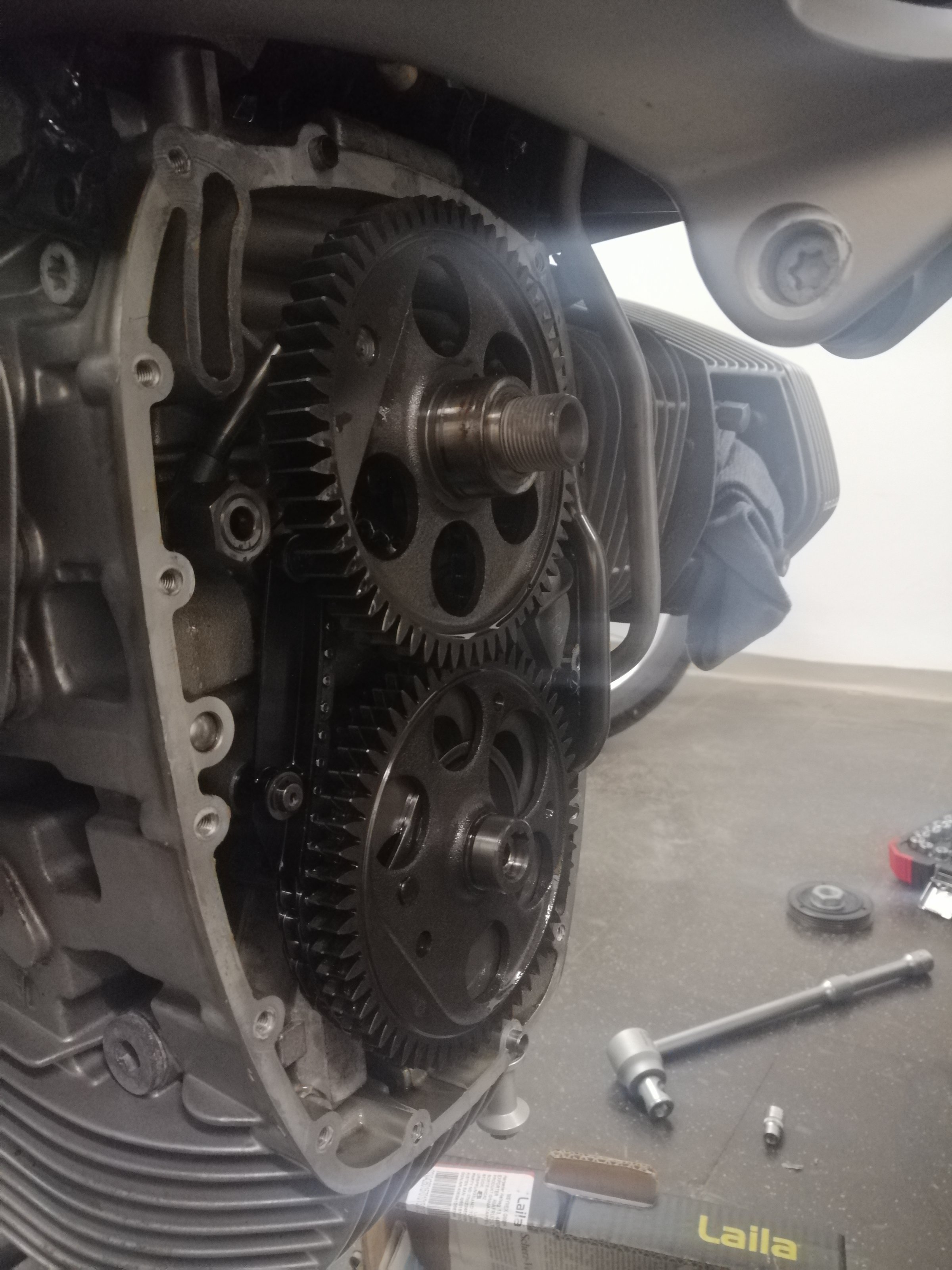

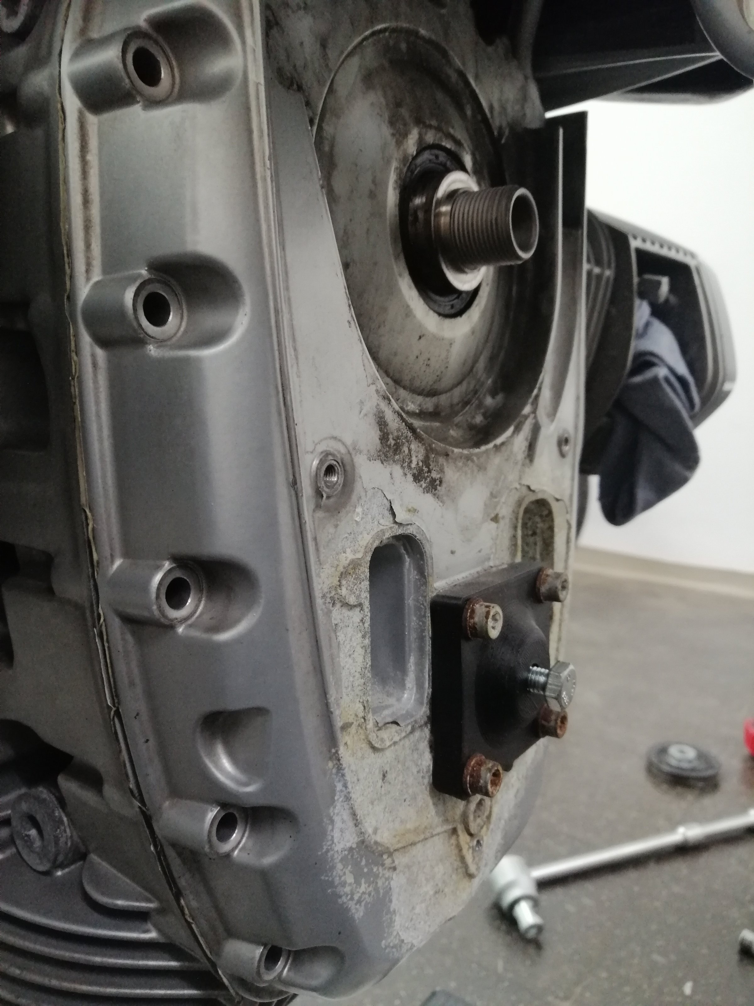

So, Operation beendet. Neuer Räderkastendeckel ist drauf.
Bin wie folgt vorgegangen. Kunststoffdeckel abgeschraubt. Vom Kumpel 34 Nuss und Maulschlüssel
geliehen. Öl abgelassen. Alle Schrauben vom Deckel entfernt. Polyriemen runter. Mit Holzkeil und gleichzeitigen Drehen der Kurbelwelle ging das ganz easy. Riemen sieht noch super aus. Keine Risse und auch nicht porös.
Naja, ist ja auch erst ca. 20000 km drauf. Kurbelwelle festgesetzt und mit dem Ringschlüssel Schraube der
Riemenscheibe gelöst. Danach Schraubendreher zwischen Deckel und Motorblock und gaaaanz
vorsichtig mit leichten Hammerschlägen den Deckel gelöst. Zahnräder und Steuerkette plus Steuerketten-
spanner hinter dem Deckel sind in einem erstklassigen Zustand. Mein Kumpel und Schrauberspezi Franz
sagt: Mann,wie neu !!

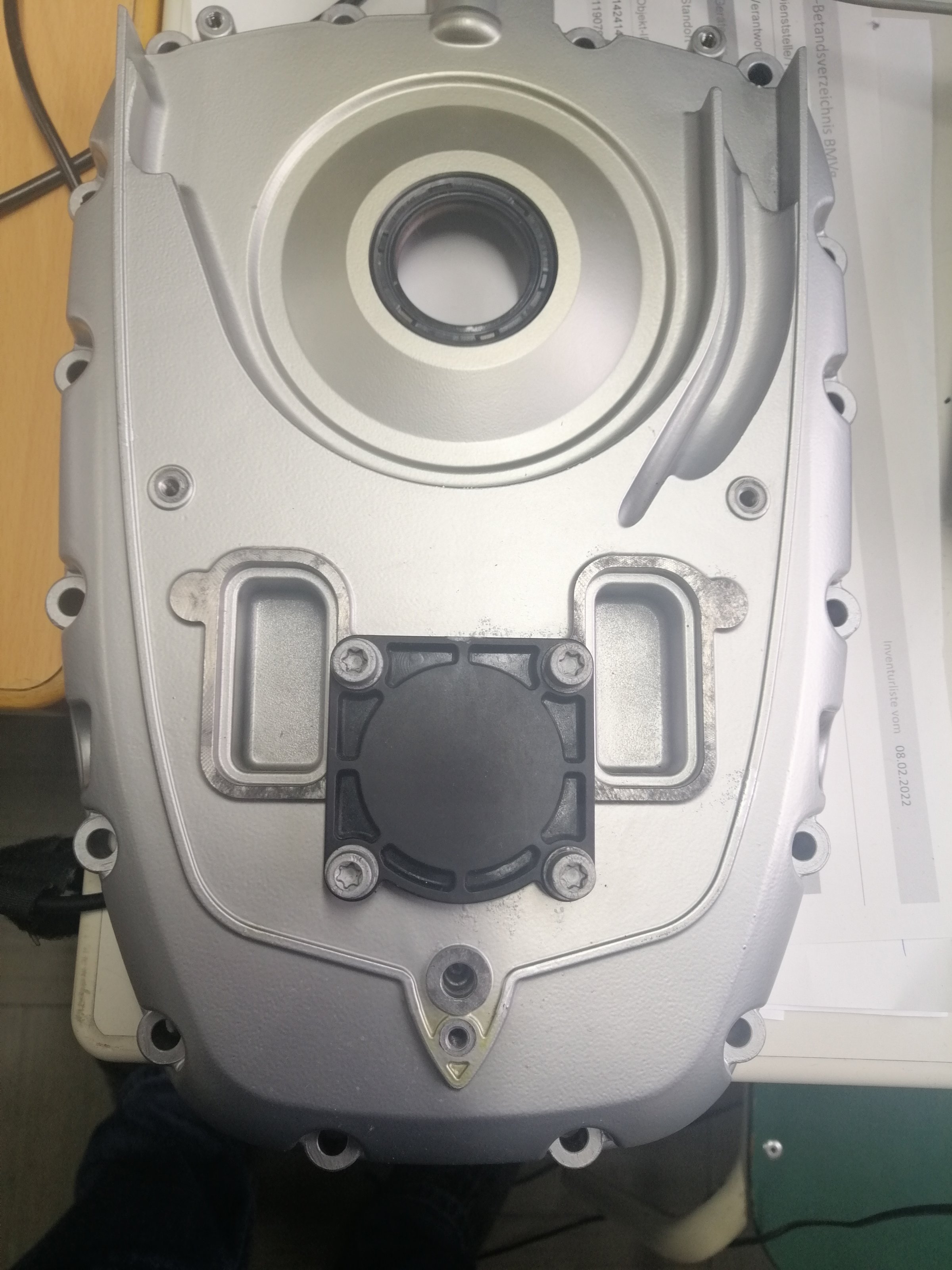

Den neuen Deckel ( nochmals Danke an Forumsmitglied gerry-h ) lackiert mit RAL-Ton 9006
Weiss-Aluminium. Der Deckel hatte schon eine Kurbelwellendichtung die eingebaut war. Neue
Dichtungsmasse aufgetragen. Deckel festgeschraubt und alle Schrauben mit dem passenden
Drehmoment festgezogen. Da ich eine Hebebühne besitze gleich den Motorblock mit saubergemacht.
Alle Arbeitsschritte aus der Rep-DVD von BMW übernommen. Ist wirklich kein Hexenwerk. Öl wieder
drauf und Mopped angeschmissen. Kurze Probefahrt. Alles i.O. Perfekt. Danach alles aufgeräumt und
mit Franz ein paar schöne Wittinger Biere gezischt. War ein guter Tag :bier:.

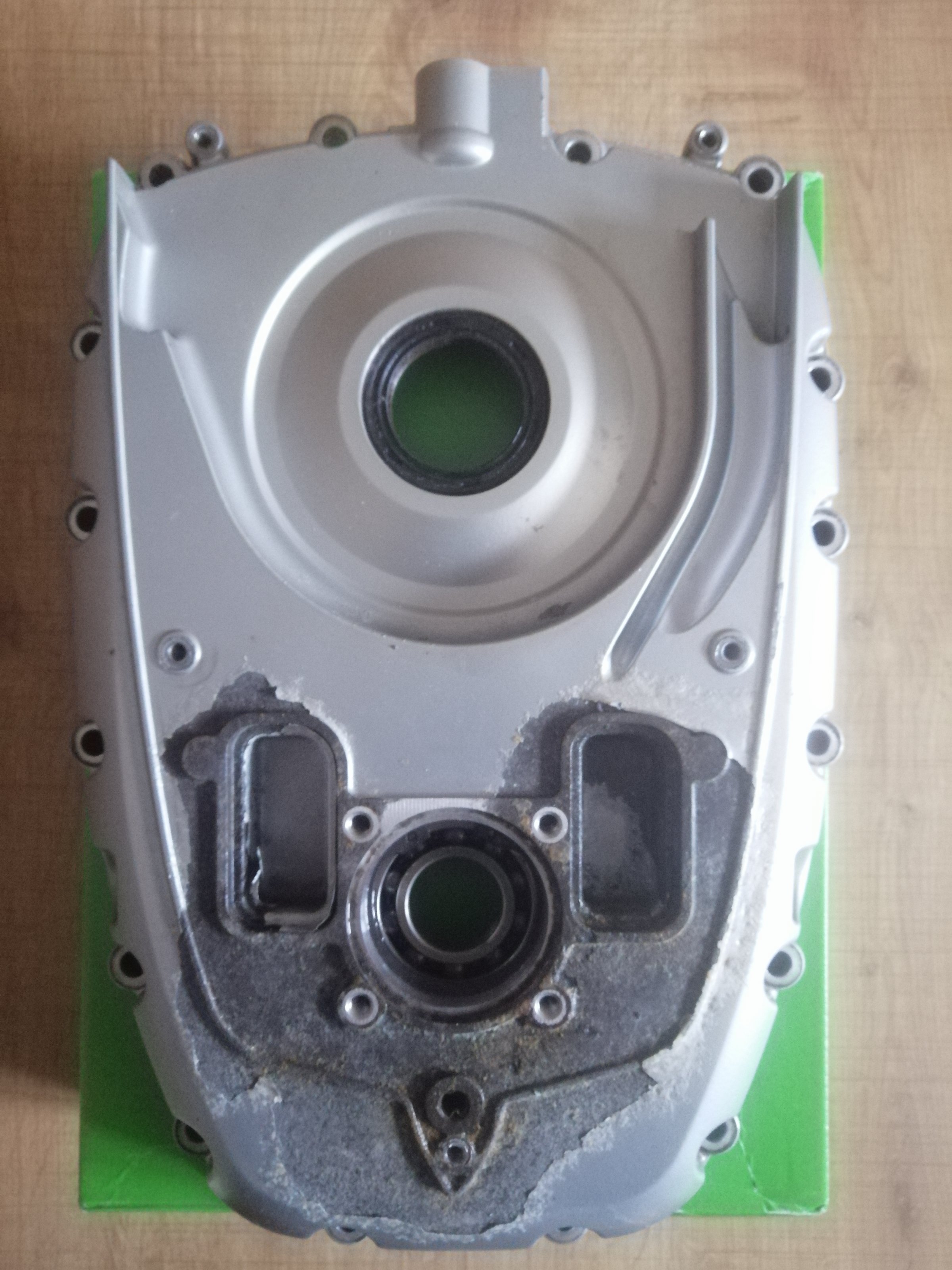

Den alten Räderkastendeckel werde ich aufarbeiten. Vielleicht hat ja jemand im Forum dafür
Verwendung. Kann sich gerne bei mir melden.
