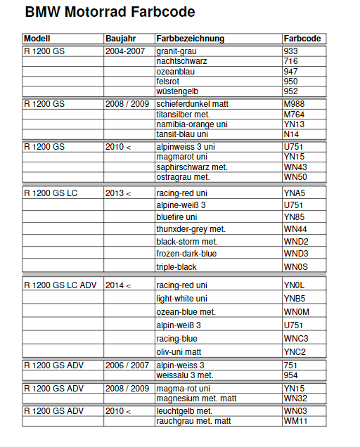

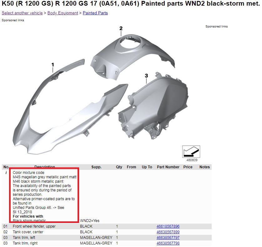

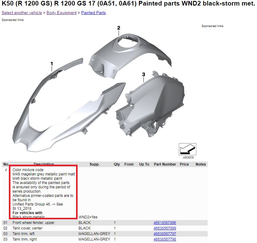

Bei meiner ( 2015 ) war die Farbbezeichnung der Seitenverkleidung Granitgrau Matt ( das stand hinten auf den Verkleidungsteilen )
bei deiner könnte es die Bezeichnung Magellan-Grey sein ( falls jemand gerade zufällig die Verkleidung ab hat könnte man dies mal prüfen )
https://www.leebmann24.de/bmw-ersatzteile/view/btdetail/?series=k50&typ=0a51&og=07&hg=51&bt=51_5507
und hier könntest du vielleicht dann die entsprechende Farbe bekommen bzw. auch nachfragen
BMW Lackstift | Motorradlack.de

@Torbs
Du solltest mal die Frage genauer stellen.
Du fragst nach Blackstorm Met. und nicht nach dem Grau???

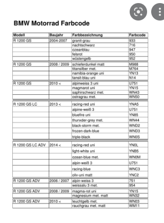

Hi
Die Tabelle nützt nichts für die Ventildeckel.
Und sie nützt bei vielen Lackierern nichts
Z.B. bei der R1200GS LC und der R1200GS LC ADV ist "U751" eine Kombinummer und setzt sich aus 2 Farben zusammen. Die eine ist "300 Alpinweiss 3", die andere "M955 Weissaluminium III matt".
Die Angabe "751"(ohne "U") bei der R1200GS ADV ist identisch mit "U751".
Die Farbangaben im ETK sind äusserst nachlässig gepflegt und etwas "unübersichtlich"

Deshalb hab ich die Tabelle ja auch hier eingefügt und nicht bei den Ventildckeln :wink: Einfach nur als zusätzliche Info

Hi
Damit viele Lackierer nichts damit anfangen können? :-)
Manchmal glaube ich die BMW-Werkstätten fragen bei jeder "Lackaufgabe" im Werk nach was man da am besten verwendet ehe sie die "Aufgabe" ausser Haus lackieren lassen und den bezahlten Preis grosszügig aufrunden weil sie das Fahrzeug "verbringen" mussten. Ein Spezl hat früher für BMW lackiert.

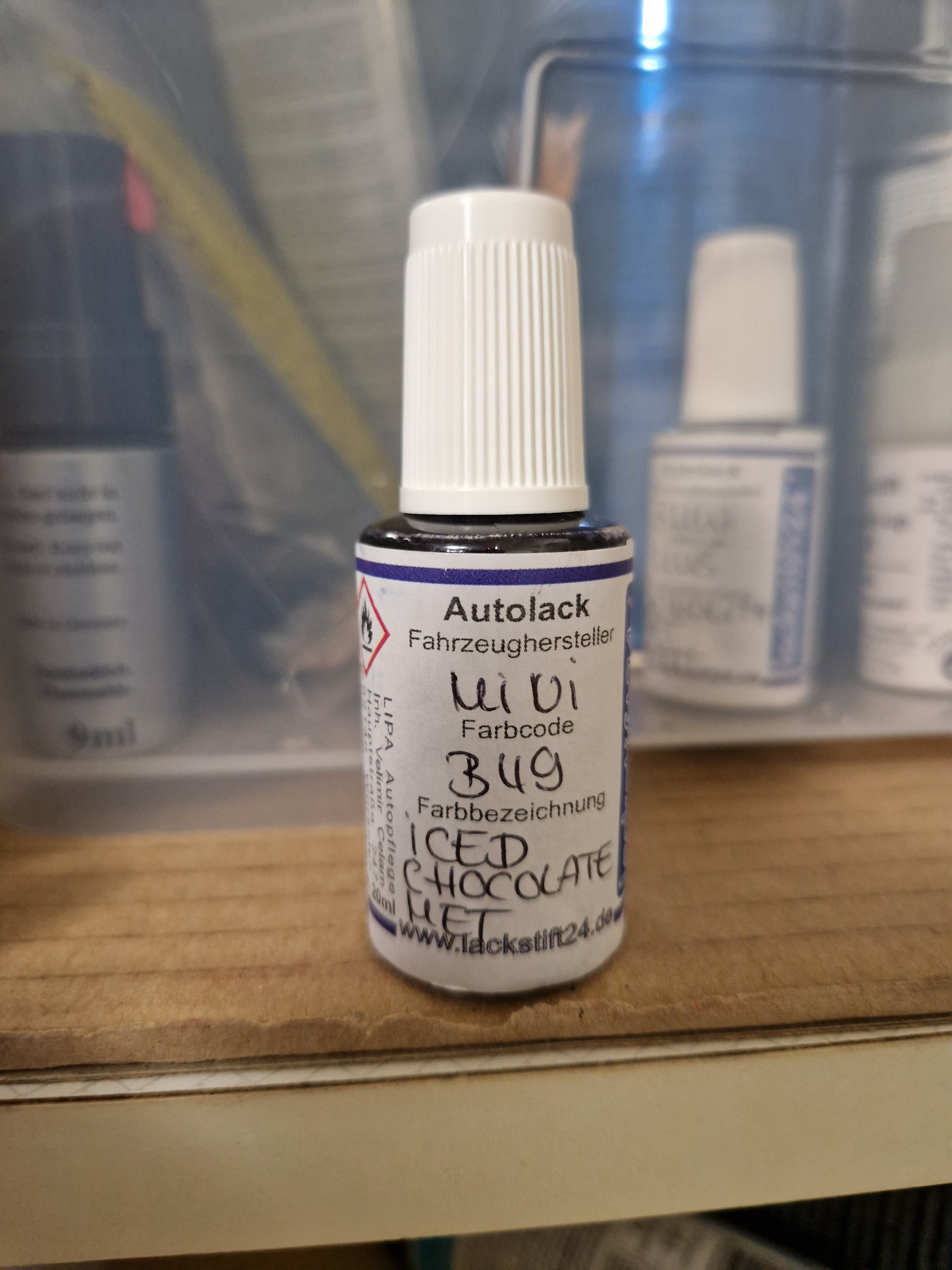

Es gibt ja unzählige Lackposts hier und ich wollte keinen neuen aufmachen, deswegen hier meine Frage :
Ich suche den Lackcode für Iced chocolat met. passend zum Frontfender 1
Soweit so gut, aber, es gibt ja zwei Farben am Mobbed, einmal den Tank 3selbst und einmal die Farbe, welche der Frontfender 1 und die Tankabdeckung 2 haben.
Die Autolackierer haben immer ein großes Problem mit Motorradlacken. Sie brauchen immer den Farbcode und der ist ja bekannterweise nicht einfach raus zu finden. Mein Händler hat grad Urlaub, eventuell kann mir ja hier jemand helfen.
Vielen Dank schon mal im Voraus
