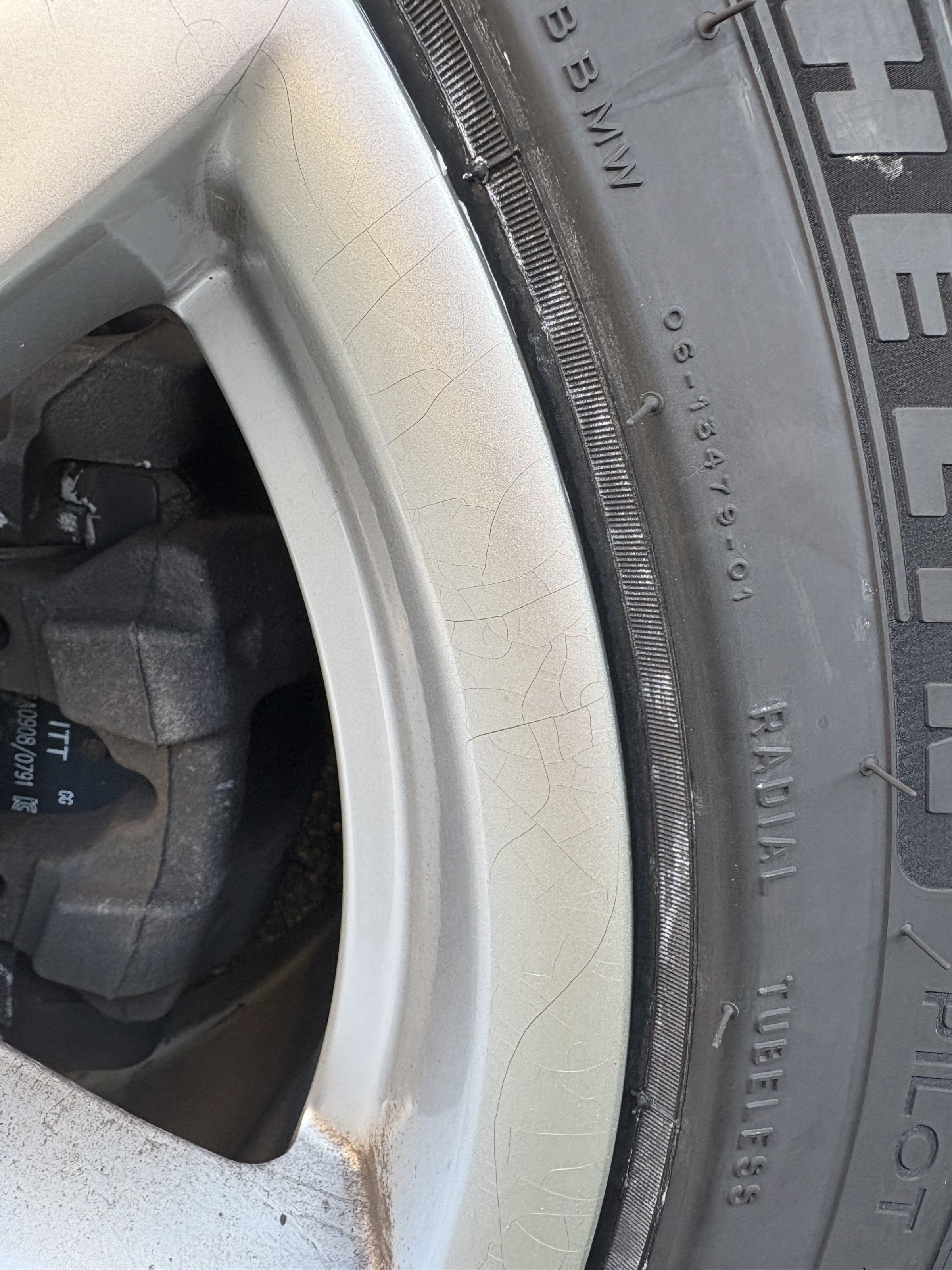

Hallo zusammen,
an meinem BMW stellte ich gestern dieses Bild fest. Hatte auch vorher bereits Kratzer aber nicht dermassen ausgeprägt. Eher oberflächlich.
Denkt Ihr der Lack ist gerissen oder wurden die bereits nachlackiert per Spotrepair und nun hält das alles nicht.
Ich habe vor 2 Wochen neue Reifen aufziehen lassen - 225/45/18 Michelin Pilot Sport 4s Runflat die eh bereits deutlich härter sind von der Karkasse.
Luft verliere ich keine.
SQ18
SQ18
20.08.2018
9.768
Südwestpfalz
R1200GS Adv. 2018
Craquelé - gehört so am Kunstwerk ;)
Wie ist denn die Historie der Felgen?
Habe ich so noch nie gesehen an originalen Felgen, aber so Lackrisse schonmal an Spraydosenlackierungen.
Maggo13
Maggo13
07.01.2022
580
Darmstadt
GS1250 ES700 S4R996
Sind das originale BMW Alus? Die Lackierung von Werksfelgen ist normal sehr gut und selbst nach 30 oder 40 Jahren sieht die Oberfläche noch intakt und geschlossen aus. Würde hier davon ausgehen, dass die schonmal mit Baumarkt Lack übergeduscht wurden. Ausnahmen bestätigen die Regel, aber ab Werk kann ich mir das kaum vorstellen.
GS-Man
GS-Man
20.10.2023
678
Wuppertal
GSA1250TB
Auto gebraucht gekauft mit 60K Kilometer aus 1. Hand bei BMW Premium Selection.
Jetzt 100 K gelaufen und die Reifen aus 2019 runtergeschmissen (waren die 1. nehme ich an).
Weil letztes Jahr die hinteren aus 2019 erneuert und Auto hat EZ 02/2020
Ich hab nicht daran gemacht und ich fahre keine Bordsteine rauf und runter.
N
ntzwrg
12.06.2025
145
Früher war die Qualität auch besser und die Lacke ordentliche Lösemittellacke.
Heute ist alles wasserbasiert wegen Umwelt.... und 30-40 Jahre hält das Zeug auch nicht mehr.
GS-Man
GS-Man
20.10.2023
678
Wuppertal
GSA1250TB
Für mich sieht es nachlackiert/gespachtelt aus. Eher schlecht als Recht. Auto habe ich seit 23 Monaten.
BMW Händler angeschrieben aber mache mir wenig Hoffnung ehrlichgesagt.
FAM
FAM
27.06.2013
1.181
Triumph Scrambler XE 1200, Yamaha Tenere 700 Rallye, Harley Road King M8
Eindeutig ein schlecht reparierter Bordsteinschaden.
Maggo13
Maggo13
07.01.2022
580
Darmstadt
GS1250 ES700 S4R996
War das ein Leasing Rückläufer? Klassische Verkaufslackierung. Für die Inzahlungnahme frisch gemacht und nach paar Monaten UV geht der Zirkus los.
GS-Man
GS-Man
20.10.2023
678
Wuppertal
GSA1250TB
Hi,
war in der Tat ein Leasing Rückläufer.
Maggo13
Maggo13
07.01.2022
580
Darmstadt
GS1250 ES700 S4R996
Wenn beim Vertragsdealer oder sogar NL gekauft, dann ist das schlichtweg inakzeptabel. Das wäre eine laienhafte Instandsetzung die beim Fähnchenhändler in Kauf zu nehmen ist, nicht aber bei BMW direkt.
GS-Man
GS-Man
20.10.2023
678
Wuppertal
GSA1250TB
NL aufsuchen obwohl dort nicht gekauft? Habe bei einem gekauft der mittlerweile aufgekauft wurde von einem grossen in NRW.
Verstecktere Mangel nach fast 2 Jahren.
SQ18
SQ18
20.08.2018
9.768
Südwestpfalz
R1200GS Adv. 2018
Dann als Winterräder weiternutzen und schicke neue für den Sommer kaufen - würde ich sagen.
Wenn Du die zum entlacken gibst kommt bestimmt niGS gutes raus, ich würde da zur Not schwarz dippen o.ä. wenn es zum Auto passt.
FAM
FAM
27.06.2013
1.181
Grundsätzlich möglich, aber praktisch nicht oder schwer und teuer umzusetzen. Hake es ab, lass es wie es ist oder lass es vernünftig machen, je nachdem wie Du es haben willst.
GS-Man
GS-Man
20.10.2023
678
Wuppertal
GSA1250TB
War beim Pulverer. Ca. 550 Euro alle 4 oder 150 die eine schön machen.
Winter kommt nicht in Frage weil neue Sommerreifen drauf und Winterreifen sind ebenso neu besohlt :)
Ich muss mich mit dem Gedanken wohl abfinden, werde aber dennoch mal Rechtsschutz erfragen . . .
