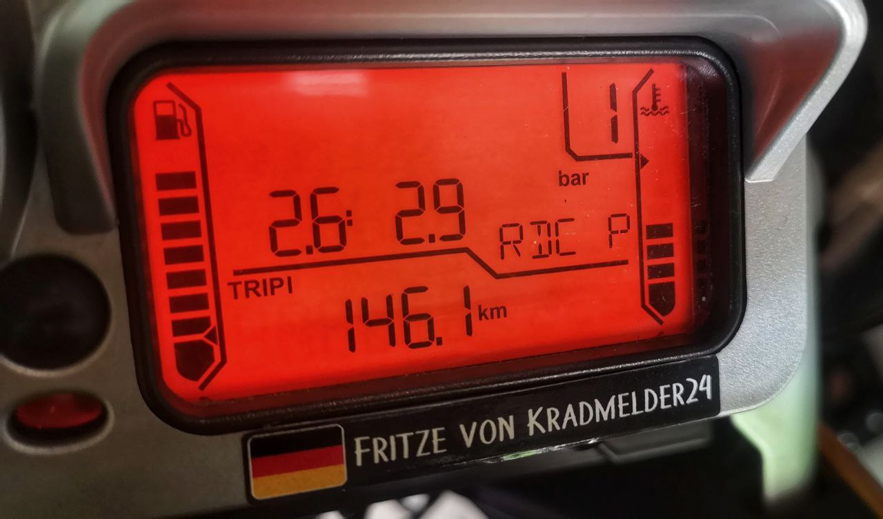

Um das Thema hier abzurunden, will ich rasch folgendes mitteilen:
Beim letzten Reifenwechsel hab ich per Motoscan das RDC aktiviert, sowohl im Abschnitt DWA/RDC als auch im Abschnitt Kombiinstrument.
Anschließend hat mein Schrauber erfolgreich die o.g. Sensoren angelernt.
Vom Hof gefahren, und nach 500 Metern waren beide Werte im Display.
