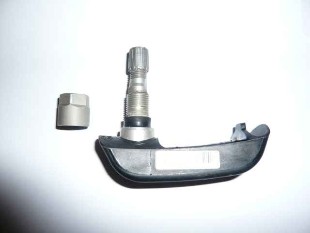

Hallo zusammen,
morgen gehts zum Reifenhändler und dann müssen die alten Pellen runter.
Bevor es dann zum Pulverbeschichter geht, müssen die RDC Sensoren (mit Ventilhals) von der Felge runter.
Wer weiß wie die RDC Sensoren demontiert werden?

Viel einfacher als erwartet!
Die Demontage ist tatsächlich kinderleicht!
Man muß nur mit einem 12 Schlüssel die Mutter vom Sensor / Ventil abschrauben, fertig!
(Kinderleicht... und dachte schon, ohne Werkstatt geht mal wieder nix...)

Wie soll das gehen?
@Bernd
Wie soll das RDC demontiert werden, ohne die Mutter (links im Bild) zu lösen?
Der Senor mit dem Ventilschaft erscheint mir als ein (verklebtes) Teil! (Die silberne Schutzkappe mal nicht erwähnt).
Ich bin gespannt und lerne gerne dazu...:rolleyes:

Frank; wie bereits in meinem Posting direkt über deinem geschrieben, hatte ich nicht "richtig" gelesen. Vielleicht nicht deutlich genug rübergekommen!?
Ich dachte es geht nur um einen Reifenwechsel. Dafür wird der RDC nicht demontiert. Sollen - wie hier - die Felgen pulverbeschichtet werden, ist dies ein anderer Fall.
Und ja, es handelt sich um ein "komplettes Teil".
