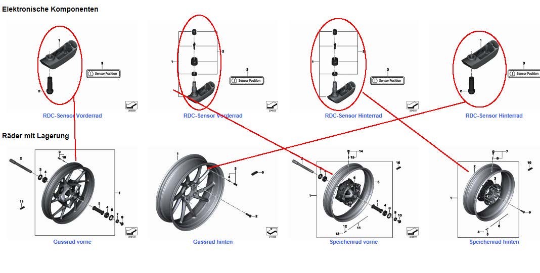

Hallo
die Kreise deiner Grafik wiedersprechen dem was zusammen verknüpft werden kann.
es ist genau andersrum, sieht man auch.
Habs jetzt gefunden in einem amerikanischen Forum.
das Loch seitlich endet logischerweise im felgenbett.
der sensor geht in das loch und dichtet seitlich ab.
dieser sensor wird mit der schraube/bolzen
Bolzen
RDC
36238521833
gehalten
der andere satz geht mittig durch die speichenfelge
Danke
danke für den Hinweis...habe die Verbindungslinien falsch gekreuzt...jetzt aber richtig.

so, und wo fange ich jetzt an mit der Demontage des Reifens?
Am Sensor oder gegenüber?
...beim Reifenhändler oder Mopedhändler deines Vertrauens...wenn du darin keine Übung und nicht die richtigen Gerätschaften hast.
...ansonsten beginnt man den Reifen seitlich neben dem Sensor vom Sensor weg aus dem Felgenhorn zu lösen und über den Felgenrand zu ziehen (Montageeisen oder elektropneumatische Reifenwechselmaschine >Drehrichtung)
gerötschaften in profiform vorhanden
kentnisse auch
reifen auch
aber das erste mal an der gs mit den sensoren drin
Natürlich gegenüber, oder hast Du noch nicht einmal einen Fahrradreifen geflickt? Hast du den Reifen auf der gegenüberliegenden Seite ersteinmal runter, fällt er Dir beim Ventil (RDS) entgegen.
