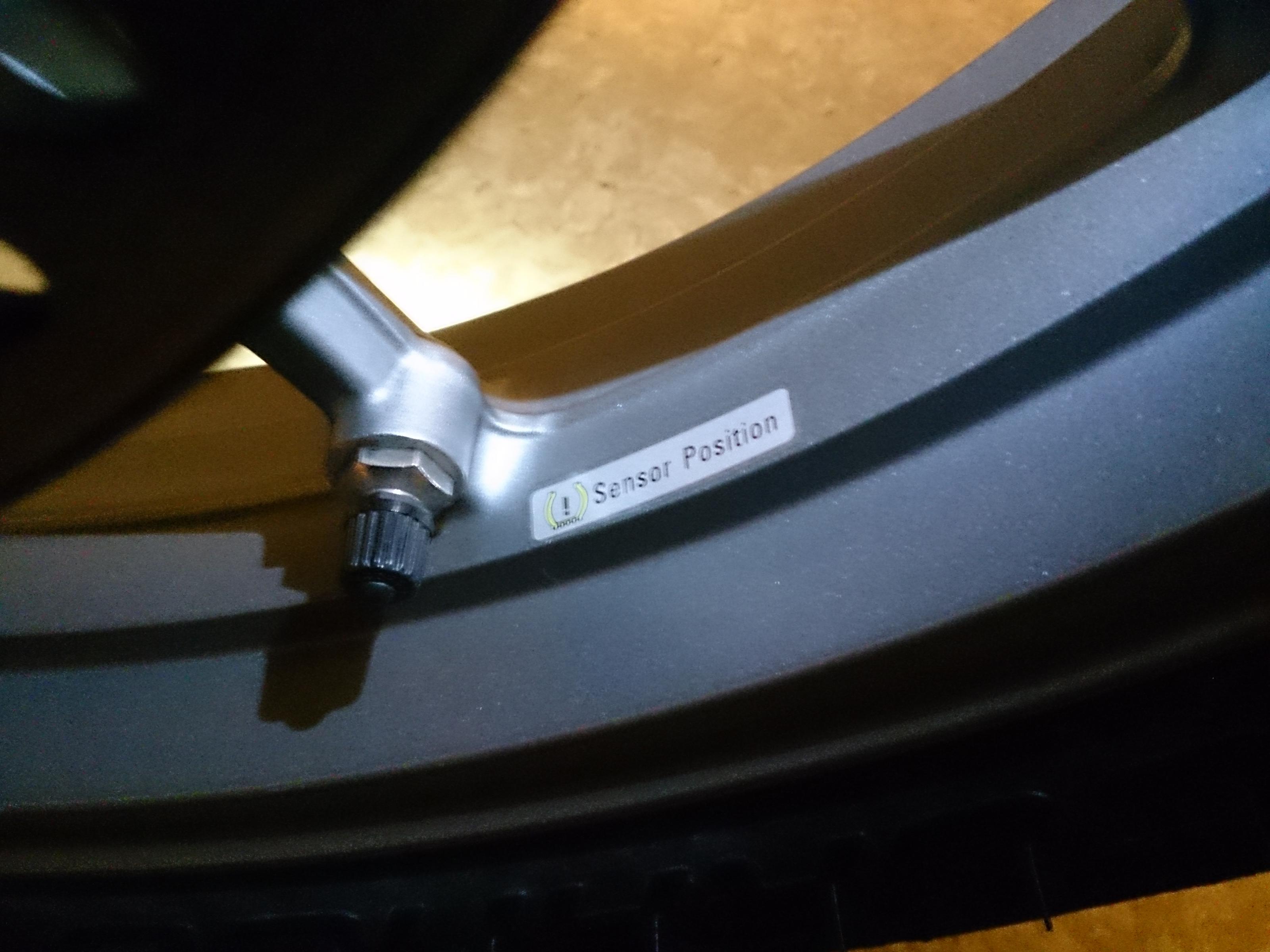

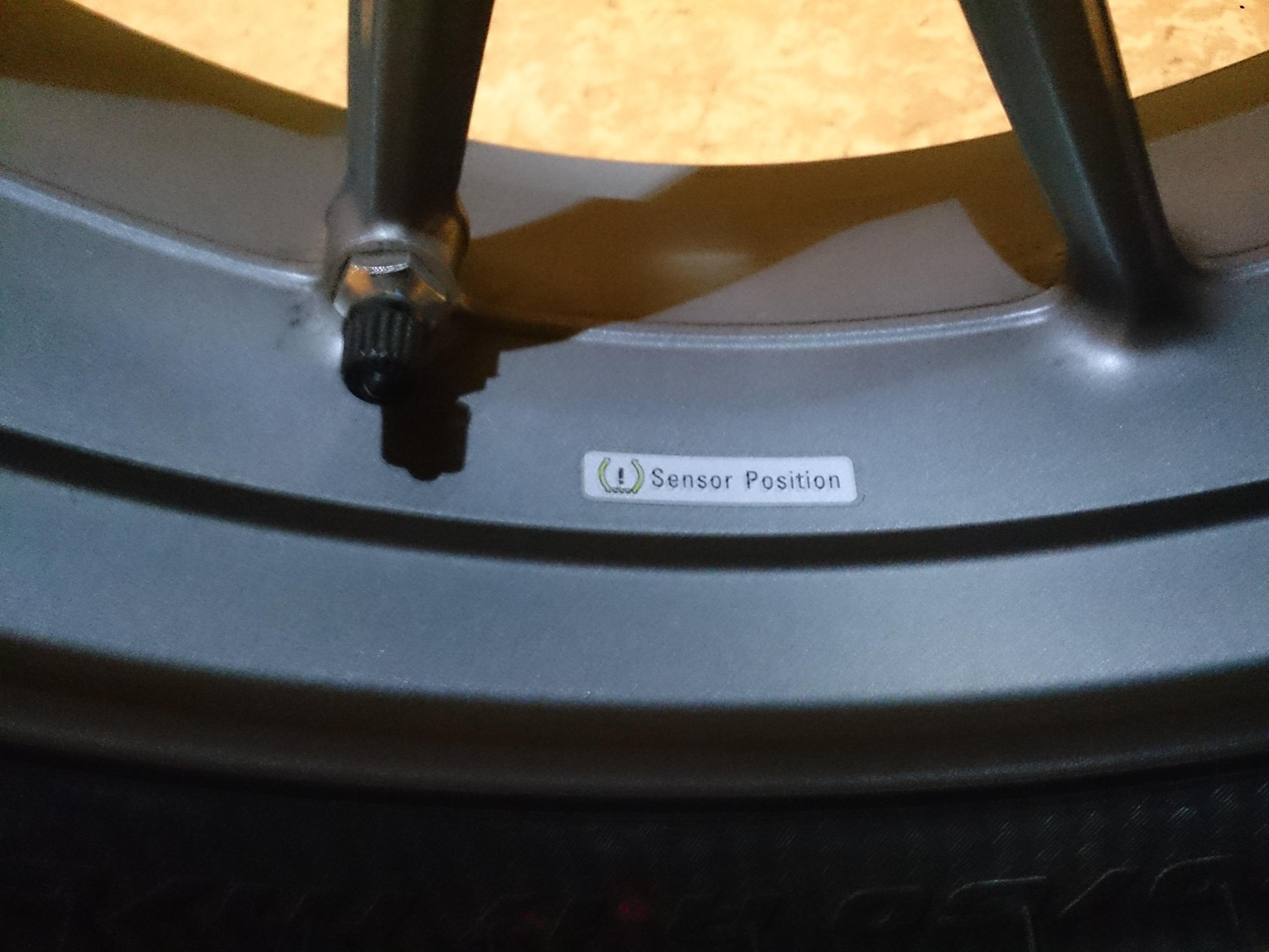

Hab grad mal nachgeschaut. Bei Hinter- und Vorderradfelge sind die Aufkleber jeweils direkt neben dem Ventil angebracht (GS LC 2014, Alufelge)
Gruß Sigi

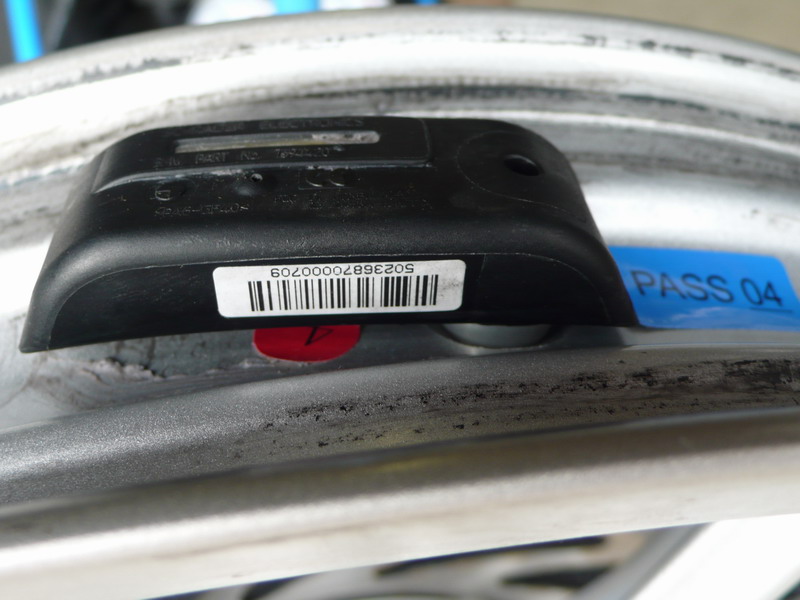

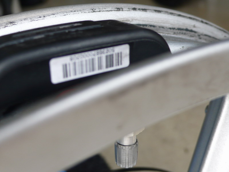

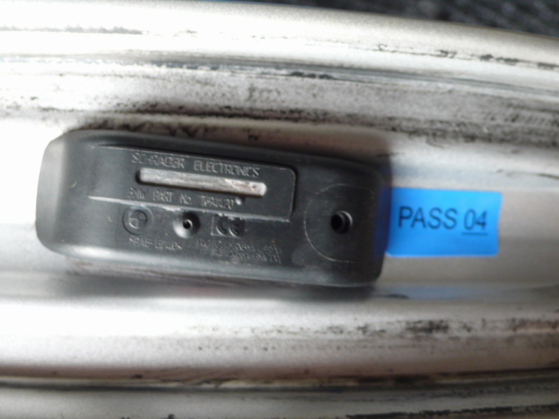

Hast Du jetzt extra für die Fotos die Reifen von der Felge gezogen?
:cool: ..ne ..aber ich habe mir angewöhnt jede Arbeit an den Mopeds mit der Handy-Cam festzuhalten, LED-Scheinwerfer nachrüsten, Ventile einstellen etc...kostet nichts und kann man immer mal gebrauchen..gerade das mit de Lage der Sensoren kann recht teuer werden wenn irgend so ein dappiger Monteur die Reifen beim Reifenwechsel von der Felge drückt..und dabei die Sensoren samt Ventilsitz zerstört...

..da wo auf der Felge der Sensoraufkleber ist (seitlich vom Ventil) befindet sich auch der Sensor im Felgenbett
Meine Felge sieht so aus
Da darf ich doch bitte nochmal nachfragen.
Die Bilder sind nicht von einer LC Felge!
Oder gibt es unterschiedliche?
Im Bild 2 sieht man ein Ventil das durch die Felge geht.
Bei der LC ist das Ventil seitlich in der Speiche!
Danke und
Horst

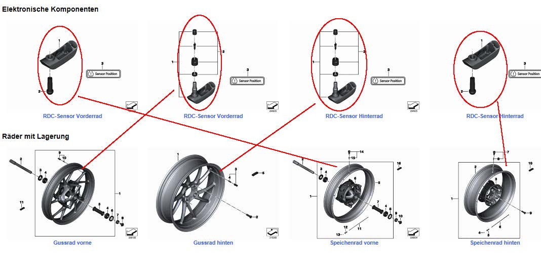

Hallo Horst,
die Aufnahmen sind von der Alu-Guss Rad einer F650 GS..ist aber egal da die Sensoren und deren Kennzeichnung und Anbringung bei den Alufelgen der K25 und K50 identisch/baugleich sind. hatte vor einer Woche einen Reifenwechsel an unserer 2013er GS-LC mit Alu-Guss Rad vornehmen lassen und kann die Aussage sicher bestätigen (da hatte ich mein Handy mal nicht dabei..)
bei den Speichenrädern wird der gleiche Sensor verwandt (habe ich an meiner GSA-LC.), allerdings mit dem eingesetzten Ventil, welches sich bei dem Alu GussRad der R1200GS-LC ab Bj. 2013 an einer Gussspeiche des Gussrades seitlich befindet.
Dirk

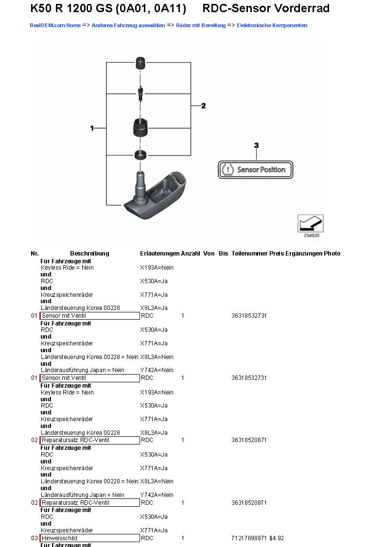

s. Ersatzteilkatalog:

Hallo
die Kreise deiner Grafik wiedersprechen dem was zusammen verknüpft werden kann.
es ist genau andersrum, sieht man auch.
Habs jetzt gefunden in einem amerikanischen Forum.
das Loch seitlich endet logischerweise im felgenbett.
der sensor geht in das loch und dichtet seitlich ab.
dieser sensor wird mit der schraube/bolzen
BolzenRDC36238521833
gehalten
der andere satz geht mittig durch die speichenfelge
Danke

Hallo
Bolzen
RDC
36238521833
gehalten
Danke
richtig...habe die Überkreuz-Linien verwechselt..
