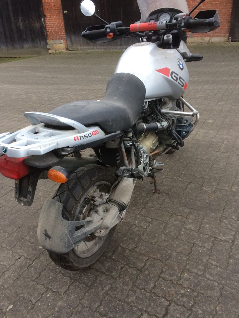

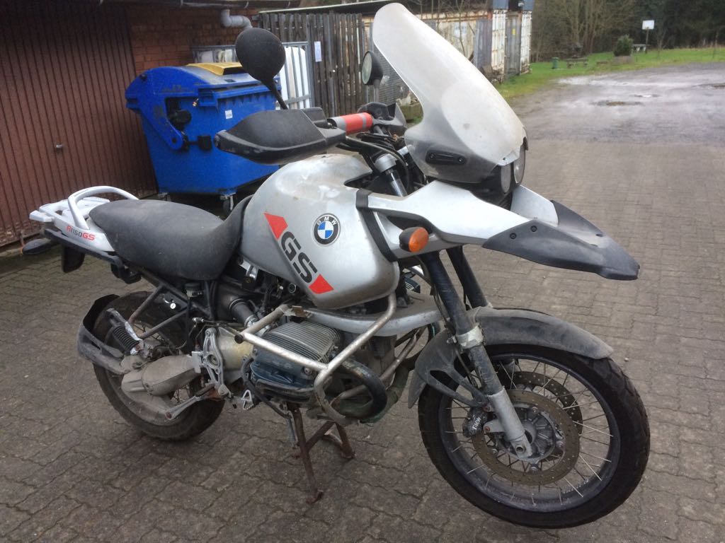

Hallo zusammen,
Habe Heute eine GS 1150 Bj. 2002 günstig geschossen. Das Motorrad hat nur 22500km auf der Uhr.
Leider hat der Vorbesitzer die Kiste 10 Jahre ohne Konservierung und Pflege zwischendurch in der
Garage stehen lassen. Werde erst mal alle Flüssigkeiten wechseln. Die Bremse löst sich nur widerwillig.
Wie kann man das ABS Modul prüfen?
Hat schon mal jemand so ein Projekt in Arbeit gehabt und kann mir einen Rat auf den Weg geben was ich noch alles zu beachten habe.
Danke vorab und Grüße aus Stuttgart
Hans

Habe gerade gesehen: Sie ist nicht gelb. Und sogar ne Adventure. Klasse! Da wird was draus, Glückwunsch!

Na ja, is ne ADV die hat Stahlflex- schon mal gut! Die Patina wirds du wohl nicht vollständig runter bekommen u. das Getriebe hat Sprit abbekommen-bekommt man nicht wech- is die Frage wieso- da is sicherlich nen Schlauch undicht oder die Pumpeneinheit!
Muss halt ne menge gemacht werden-dann is die sicher gut für vielle Jahre !
Wenn der Preis sehr gut war und du weißt was auf dich zu kommt bevor sie fahrbereit is, wieso nicht !!
Viel Spass, hoffendlich is der Winter lang genug :rolleyes:
Gruß Bernd
hab ein Auge auf die Simmerringe zum Kupplungsgehäuse, bei der Standzeit werden die bestimmt undicht oder sie sind es bereitz!

Hallo
sieht ja echr spannend aus der Scheunenfund, ist ne Adventure, mich würde sowas auch jucken. Zusätzlich zu den Vorschreibern würde ich die Schnellupplungen der Treibstoffleitungenersetzen, da bricht der Kunststuff gerne. Die Adv hat auch ne Leitung zwischen beiden Tankhälften, da sitzt auch ne Schnellkupplung. Auch gut zu wisseen wenn msn den Tank abnimmt. Würde auch mal versuchen in den Tank zu schauen um den Zustand der Tankinnenbeschichtung beurteilen zu können.

Hi Appolin,
yep! Sowas kauft man! Ehrlich! Glückwunsch! Zumal zu diesem Preis!
Geh mal in Stgt beim Louis vorbei und kauf 3-4 Anstaltsflaschen Ballistol.
Dann das KOMPLETTE Moped drin baden, ein paar Tage stehen lassen, abdampfen, ein paar Stunden putzen und die Gute sieht fast aus wie neu! Garantiert! (ok, Spritflecken auf dem Getriebe bleiben Dir erhalten.)
Spritpumpe wird sicher nicht mehr funktionieren? Hängen die die Fetzen der Tank-Innenbeschichtung schon handtellergroß weg? Kenn ich.
Ein zickendes ABS-II ist auch zu reanimieren.
Batterie: Kung-Long, 40 Euro!
Rest ist Fleißarbeit...
