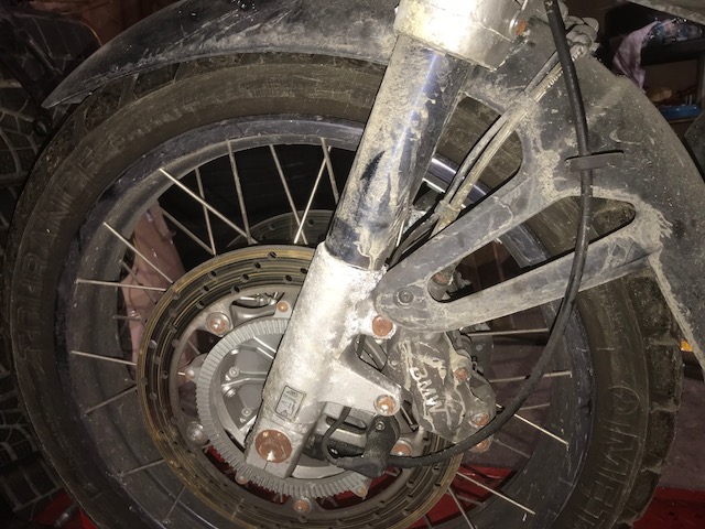

Moin Hans,
ich freue mich mit dir. Echt. Jede 1150 die wiederbelebt wird, ist ne gute 1150.

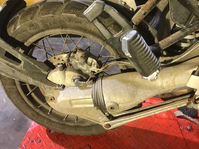

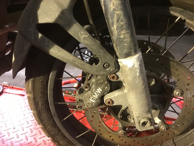

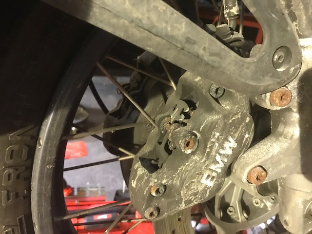

Die Oberflächen haben stark gelitten. Man kann es mit putzen tatsächlich auch verschlimmern. Daher Vorsicht. Nicht gleich zu scharfe Reiniger ( fertige Motorradreiniger z.B.) verwenden.

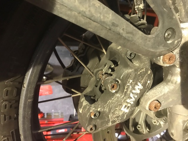

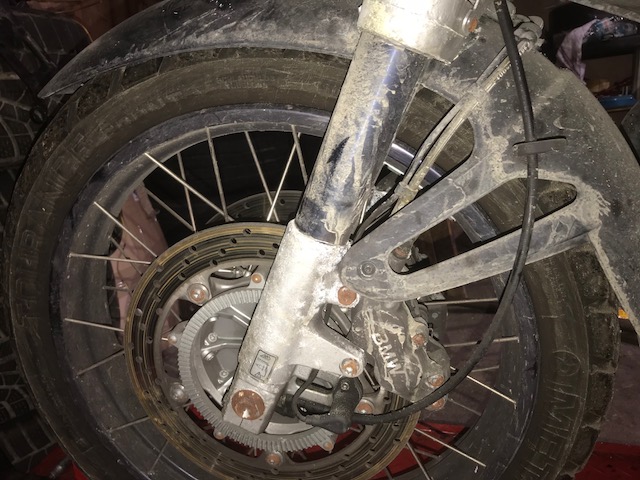

Ich würde die rostigen Bremsen komplett erneuern. Scheiben und Beläge. Kolben der Bremssättel (nach Bremsflüssigkeit wechseln) , ein zweimal rauspumpen (nicht zu weit, sonst sind sie draußen, 5 mm ca.) und wieder zurückdrücken um die Gängigkeit zu prüfen. Auch die Schläuche raus, wie schon gesagt wurde.
Du hast das EVO ABS ll wie ich auch. KEIN Intergral. So wie Lars bereits schrieb.
Bremssystem gründlich spülen und testen. Mehr kannst am ABS im Moment nicht machen.

Hallo Hans
Lass dich nicht verrückt machen,die Basis ist vorhanden. Zwecks der Bremse solltest vor der Bestellung von Belägen genau schauen ob iABS mit Tokico Sätteln(vorn) oder Brembo -ABS 2.
Welches davon häufiger defekt ist - nun ja die Beiträge mit defektem Modulator handeln überwiegend von Kolbenfehler- ABS2.
Ich hab IABS auch BJ.-12/2002 ist dann aber halt bei BMW -Modelljahr 2003 bis jetzt(Holzklopf ...) keine Probleme bei jetzt 160.000km.

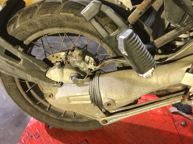

Nur bei den Bremssätteln sehe ich schwarz aber da gibt´s hin und wieder gute gebrauchte -überholen ist fast unmöglich da keine Dichtringe als Ersatzteil lieferbar und heftige Alukorrosion .
Bremsscheiben sind sicher weiterverwendbar.

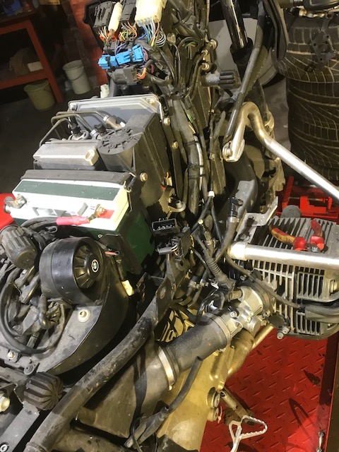

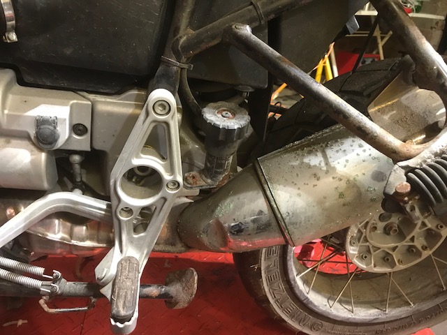

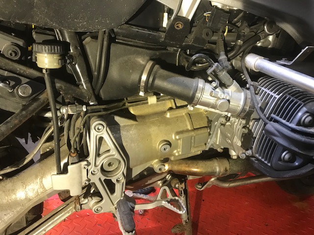

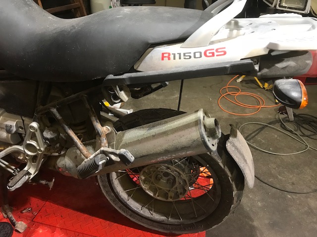

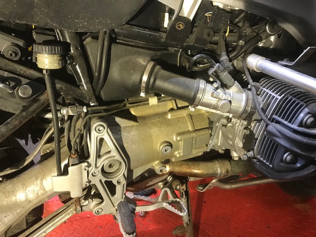

Hallo zusammen,
nach einem anstregenden Tag steht sie nun endlich in der Garage.

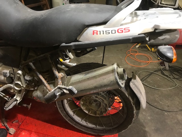

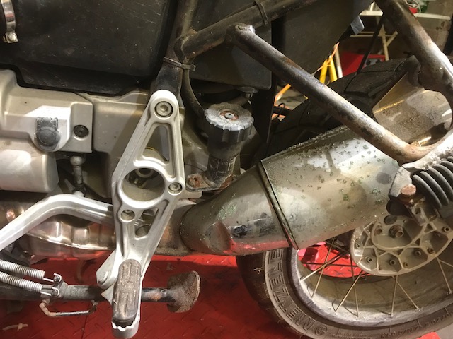

Sieht auf Bildern irgendwie nicht so schlimm aus wie in Wirklichkeit. Es tun sich allerdings Ungereimtheiten auf.
Der Erstbesitzer sagt er hätte keine Adventure gekauft. Allerdings spricht doch einiges dafür, das er sich irrt.
Vin Decoder bestätigt 441. Einzelsitzbank, Stahlflex und bei den Papieren liegt eine "EWG-Übereinstimmungserklärung" bei auf der
als Handelsbezeichnung R 1150GS Adventur steht.
Ich glaube fast, dass er tatsächlich vergessen hat, was er bestellt hat.
Hatte die Adventure Alukoffer serienmäßig dabei oder als Option wie den 30l Tank.
Hier sind leider nur die schwarzen BMW Plastikkoffer und der 21l Tank dabei.

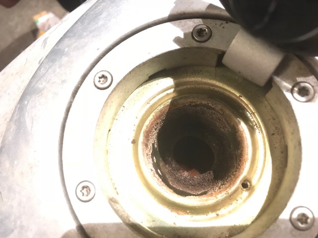

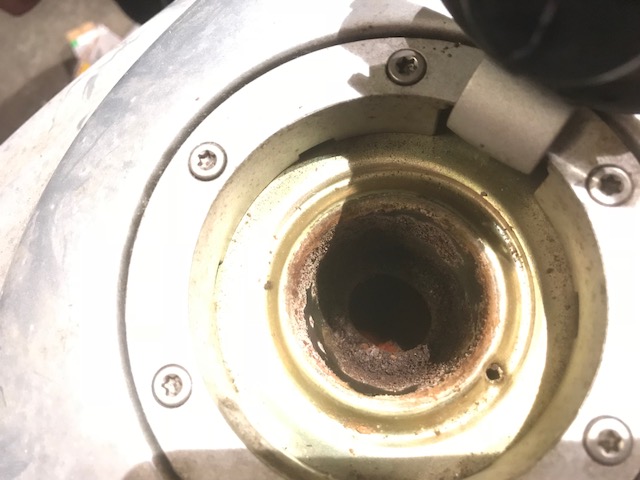

Der Tank ist erschreckend stark korrodiert. Ich hoffe, dass der Restfüllstand an Sprit die Benzinpumpe soweit konserviert hat.
Werde morgen mit dem Tank anfangen. Bin mal gespannt was rauskommt.

Hi, auch wenn der Vorbesitzer nichts davon wissen will... es ist eine Adventure.
Zu Deiner Frage: Die Alukoffer waren nicht serienmäßig, sondern Zubehör ("Stauraumprogramm").
Übrigens sind auch die vorhandenen Kofferhalter für die schwarzen Systemkoffer ebenfalls nicht serienmäßig gewesen, sondern auch "Zubehör".
Wenn Du den Tank nicht in Eigenregie entrosten und sanieren möchtest, hier eine Adresse: Tank-Spezialist | Tanksanierung vom Profi
Klar hast Du da einiges an Arbeit vor dir, aber ich denke, es ist gut machbar und überschaubar. Eins nach dem anderen...
Wenn sie erst mal ein bißchen geputzt ist, z.B. die blau eloxierten Felgen und die Gabel, sieht alles schon viel erfreulicher aus und man macht sich dann optimistischer an die wirklich wichtigen Dinge, wie z.B. die Bremsen und den Rest.

Wenn Du sämtliche knallroten Schrauben gegen neue Originalteile bzw. neue Standard-Schrauben ersetzen willst, brauchst Du 1-2 Fuffi, ist also überschaubar.

Hallo
so wie es für mich ausschaut ist das getriebe ziemlich gelb verfärbt, das ist ein Indiz das eine Schnellkuopplung gebrochen ist und der Tank ziemlich leer ist. wenn du die Tankpumpeneinheit rausnehmen willst, dann pass auf das du die die Stehlbolzen nicht abreißt dann hast du ein Problem mehr. Wenn die Dinnger auch verrostet sind, würde ich zuerst den Rost mit einer kleinen Messingbürste entfernen und die Muttern mit Rostlöser erst mal über Nacht einweichen.
