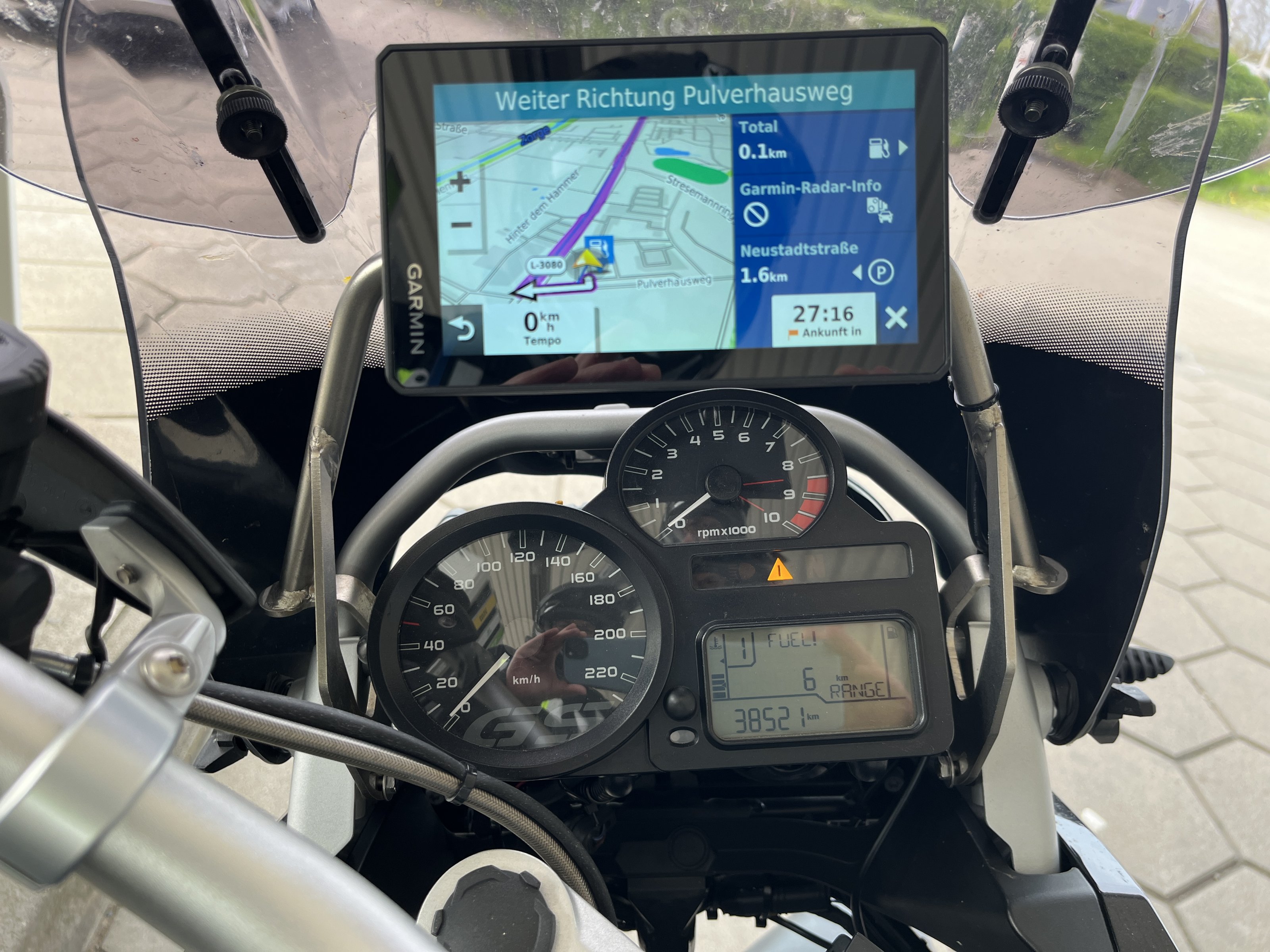

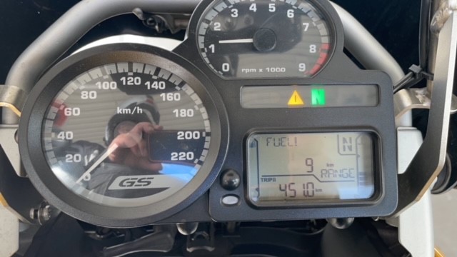

Mit vorsichtig bewegtem Gasgriff bin komme ich auf etwa 450 km ohne liegen zu bleiben.
Die Restlaufanzeige ist bei mir sehr genau. War sogar schonmal auf 5 Restkilometer runter und habe gerade 20 Liter reinbekommen.
