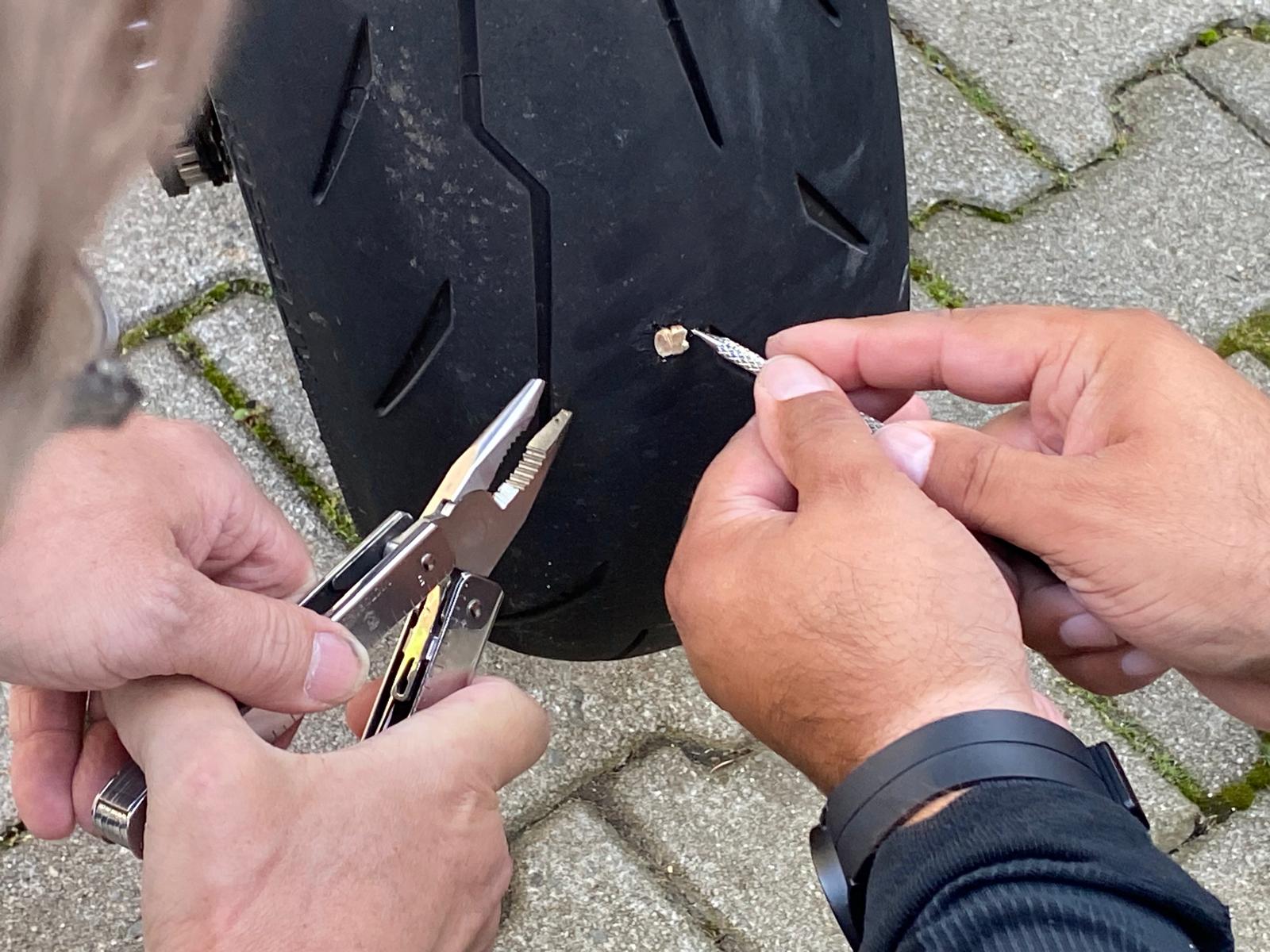

Hallo!
Letzten Sonntag bei einen Mitfahrer den Reifen geflickt. Durch eingefahrenen Ast (am Bild bereits abgeschnitten) war es ein relativ großes Loch. Es wurde mit einer einzelnen Wurst vom Slime Set geflickt. Durch Größe des Lochs nur leichter Druckverlust von ca. 0,3 Bar auf 30 km. Danach kein Druckverlust mehr. Es hatte sich anscheinend dann erst richtig verbacken. War erstaunt, da es ein mächtiges Loch war. Wir sind problemlos damit heimgekommen. Ich bin begeistert.
Hätte man einfach bei fehlender Dichtigkeit eine 2. Gummiwurst nachschieben können? Vermutlich hätte man dann die erste mit der 2. wieder mit komplett durch den Reifen durchgesteckt, oder? Habt Ihr da Erfahrungen?

Hallo!
Zwei "Würste" nacheinander. Das geht, hab ich schon machen dürfen.
Die erste sollte noch weit genung aus der Reifenoebrfläche ragen, so kann man die Enden beiseite drücken (abknicken) und den zweiten Reparaturstreifen durchschieben.
