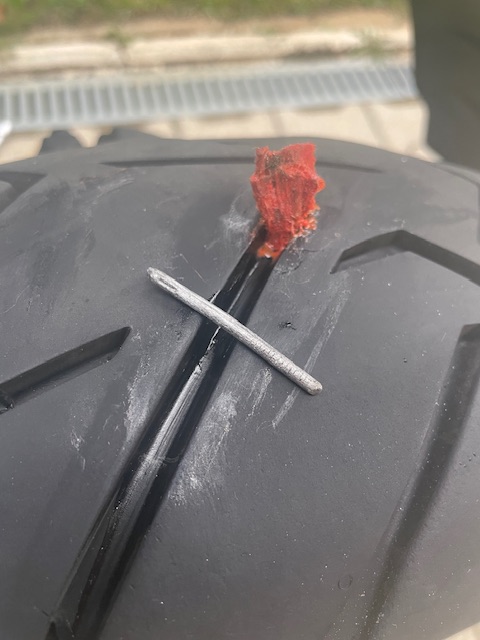

Hallo - ich habe mir im letzten Jahr einen neuen Satz Pirelli Scorpion II aufgezogen, leider hatte ich mir nach ca. 500 km einen Stahlstift genau am Profilboden eingefahren, langsamer Luftverlust wurde dann vom RDC angezeigt.
Habe dann den Reifen ganz banal mit einer Dichtwurst geflickt und bin mit der weitere 12400 km gefahren, dabei wären noch 500 km drin gewesen. Es gab zwischendurch keine weiteren Probleme oder gar Luftverlust !!
