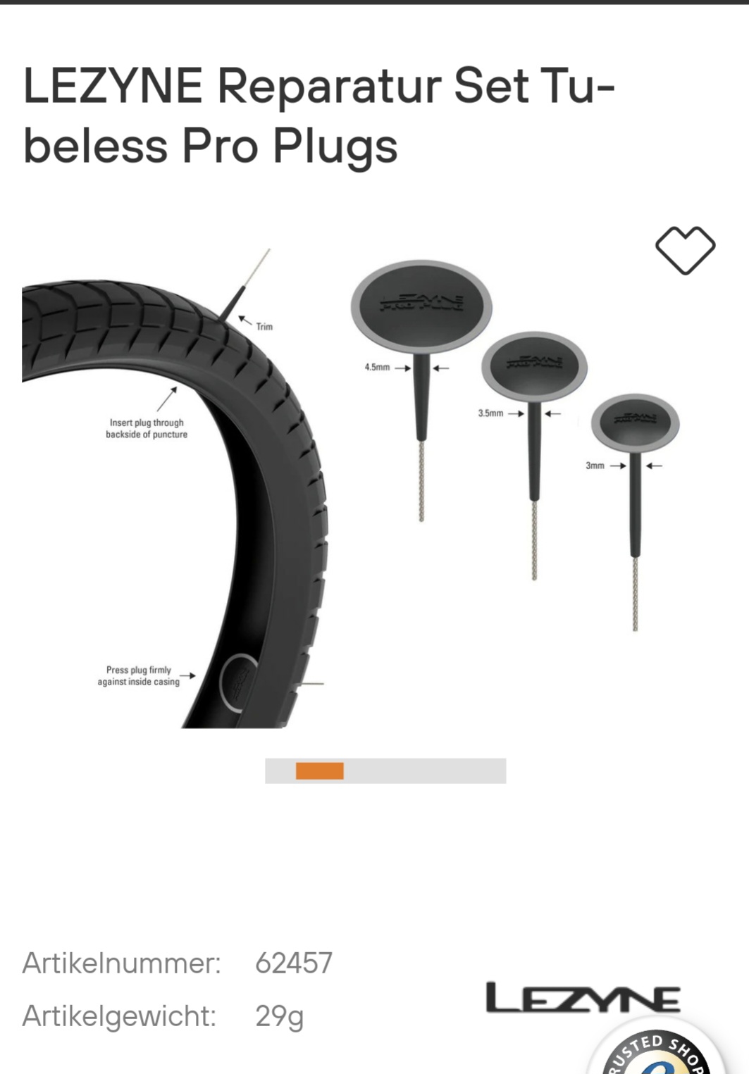

Ich muss noch dazusagen, dass mein Reifen von innen geflickt wurde. Ich denke das macht vielleicht auch einen Unterschied in der Haltbarkeit
So in etwa sah das Teil aus

Davon rede ich nicht. Was Du hier beschreibst, ist eine professionelle Reparatur mit Einvulkanisieren eines Pilzes.
Ich rede von diesen Vulkanisatrionswürsten, von denen offensichtlich jeder glaubt, er braucht eine (Foren) Absolution, um nach dem Flicken den Reifen weiterzufahren.... :facepalm:. Hat am Ende offensichtlich auch was mit geistiger Intelligenz zu tun....
