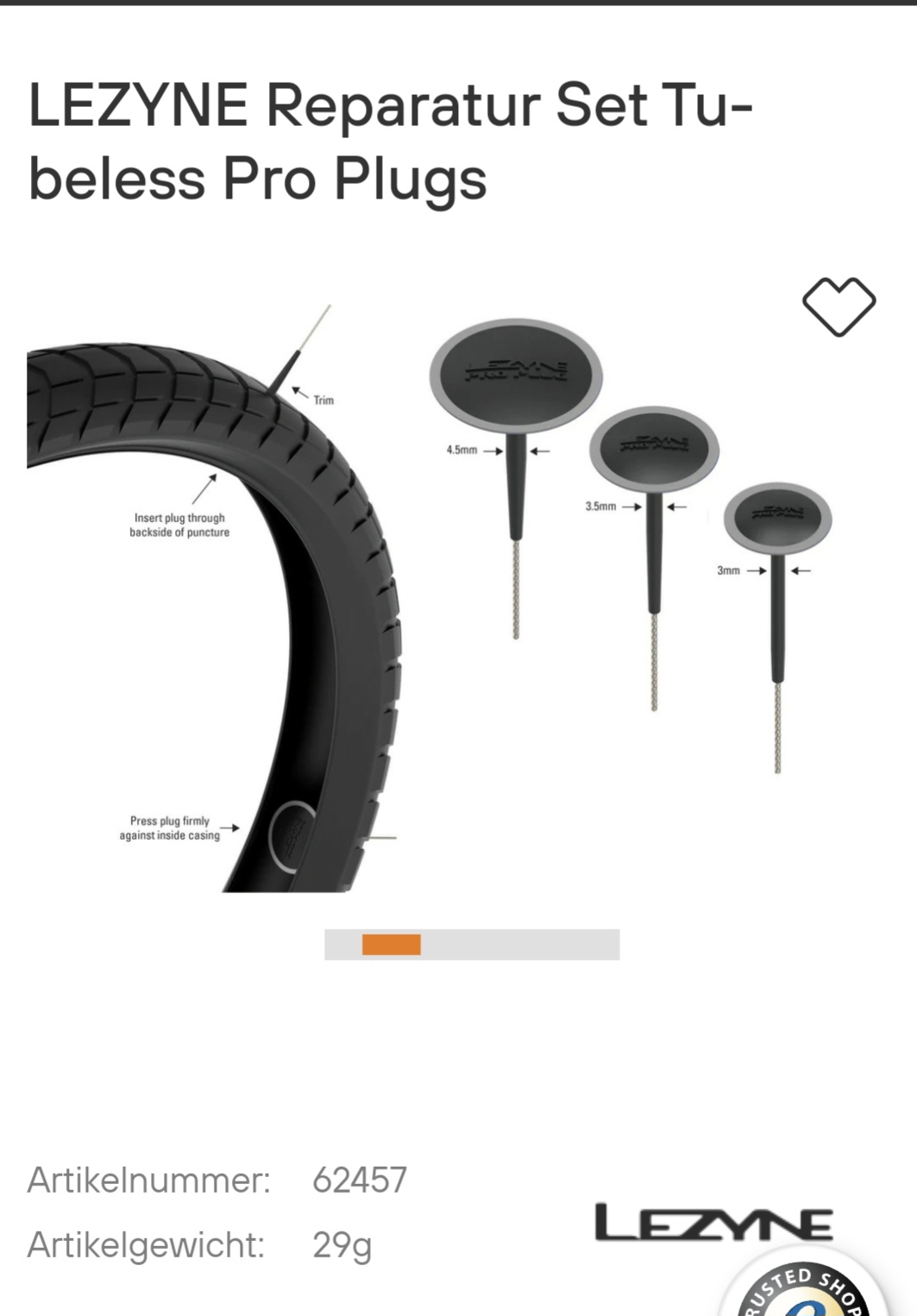

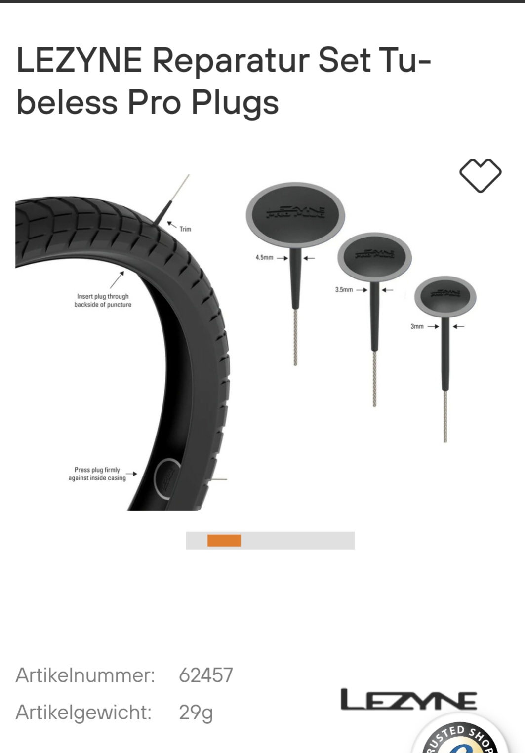

Ich muss noch dazusagen, dass mein Reifen von innen geflickt wurde. Ich denke das macht vielleicht auch einen Unterschied in der Haltbarkeit
So in etwa sah das Teil aus
Ein im Reifen eingesetzter Stopfen sieht auf der Innenseite so aus:
Kaum vorstellbar dass sich dieser "Pilz" durch das Loch hindurch "dünne" macht.
Die Verwendung eine ProPlugs erfordert ja auch Demontage des Reifens. In einer BMW-Werkstatt lege ich dafür mehr als 50€ (wenn ich das ausgebaute Rad hinbringe) auf den Tisch und unterwegs (Pampa) habe ich ein grosses Problem den Reifen von der Felge zu bekommen.
