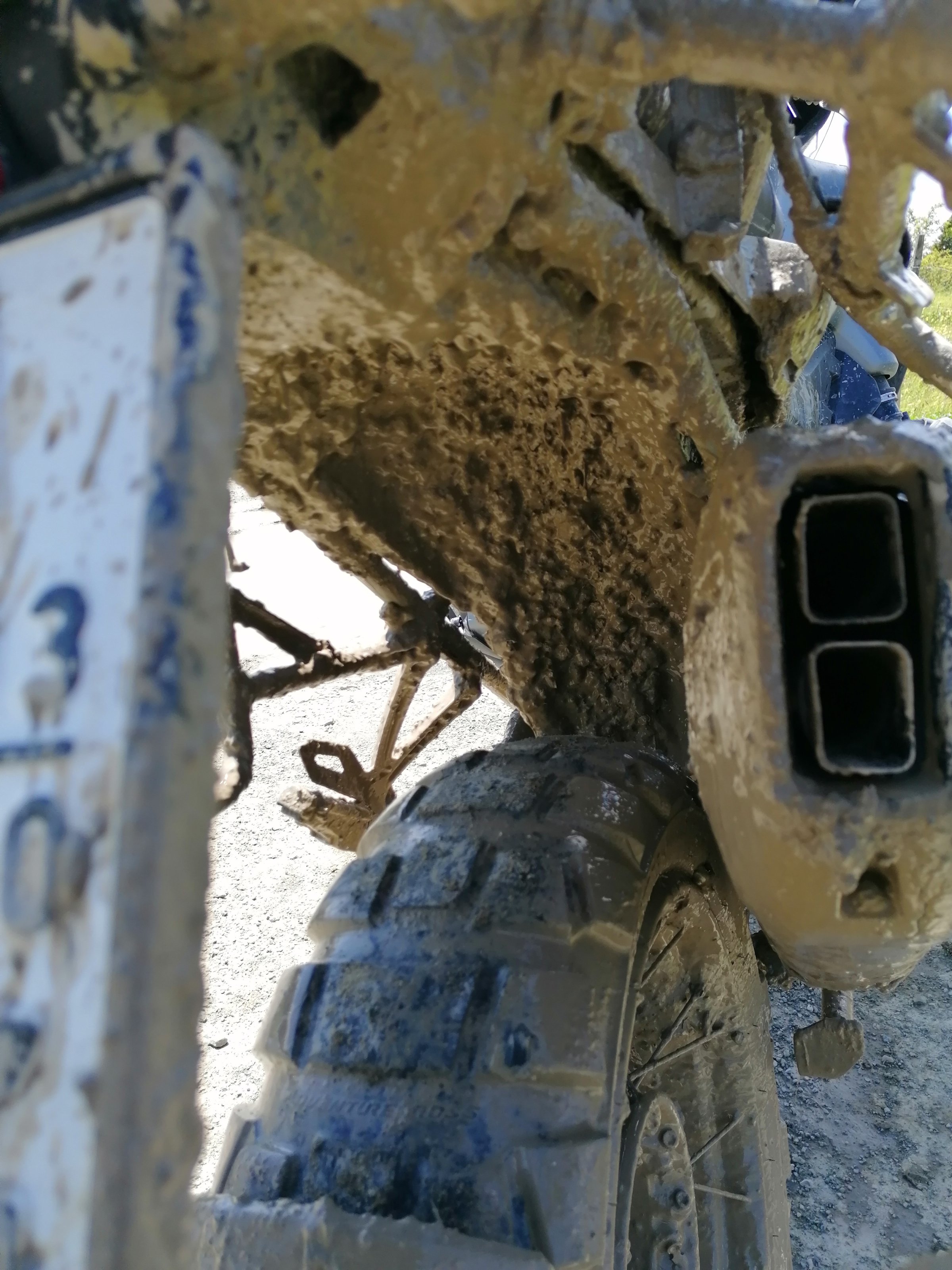

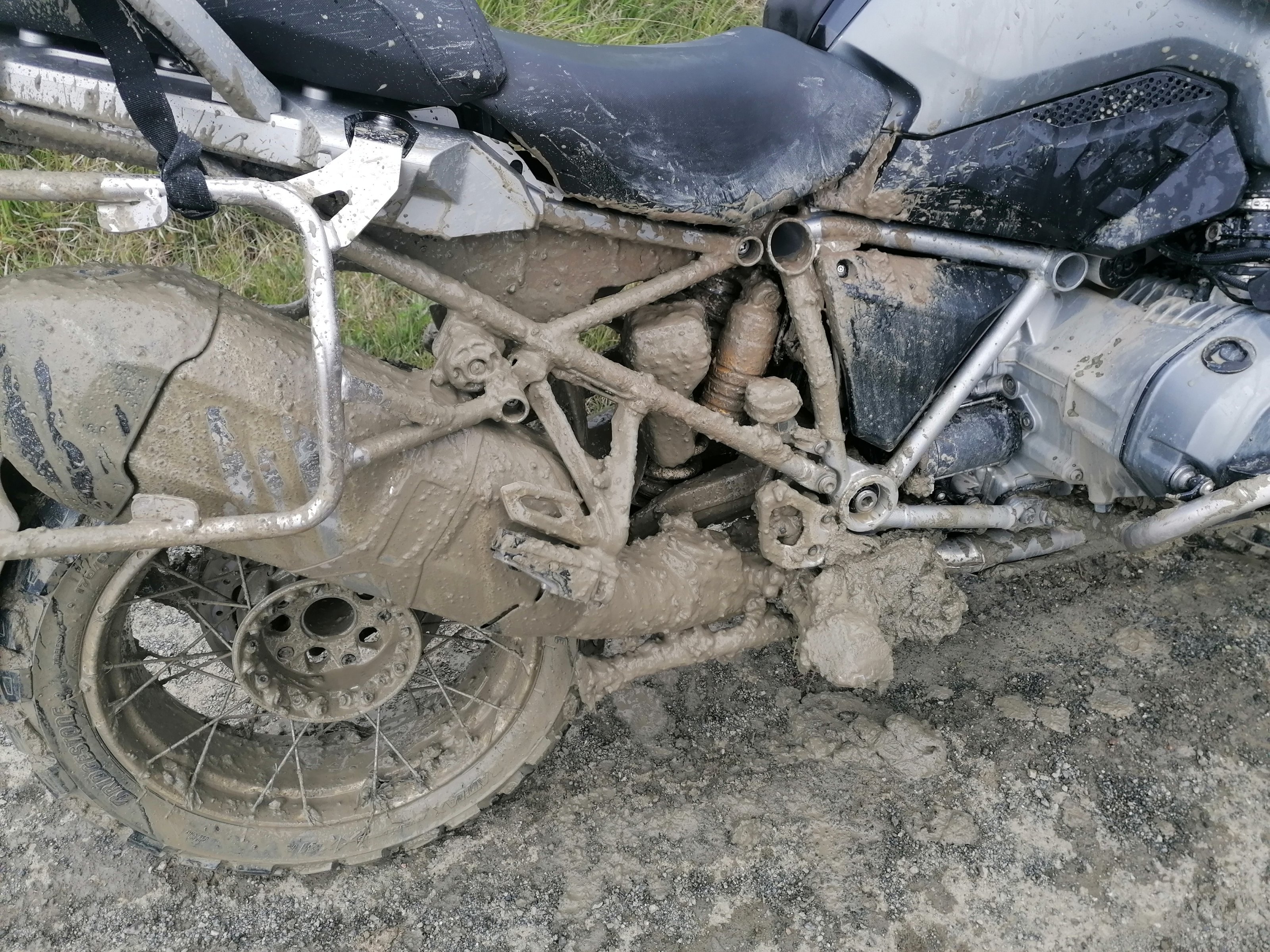

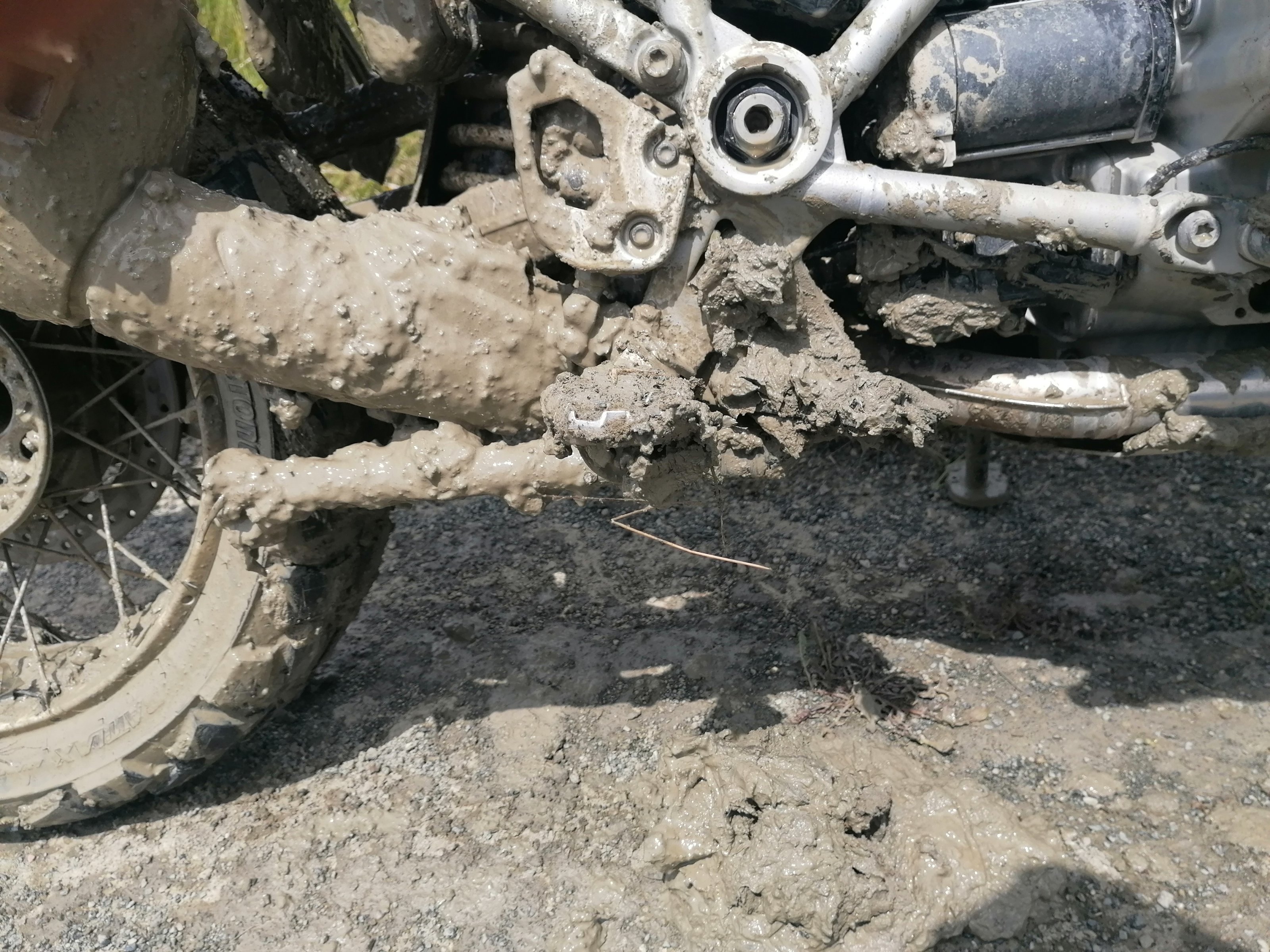

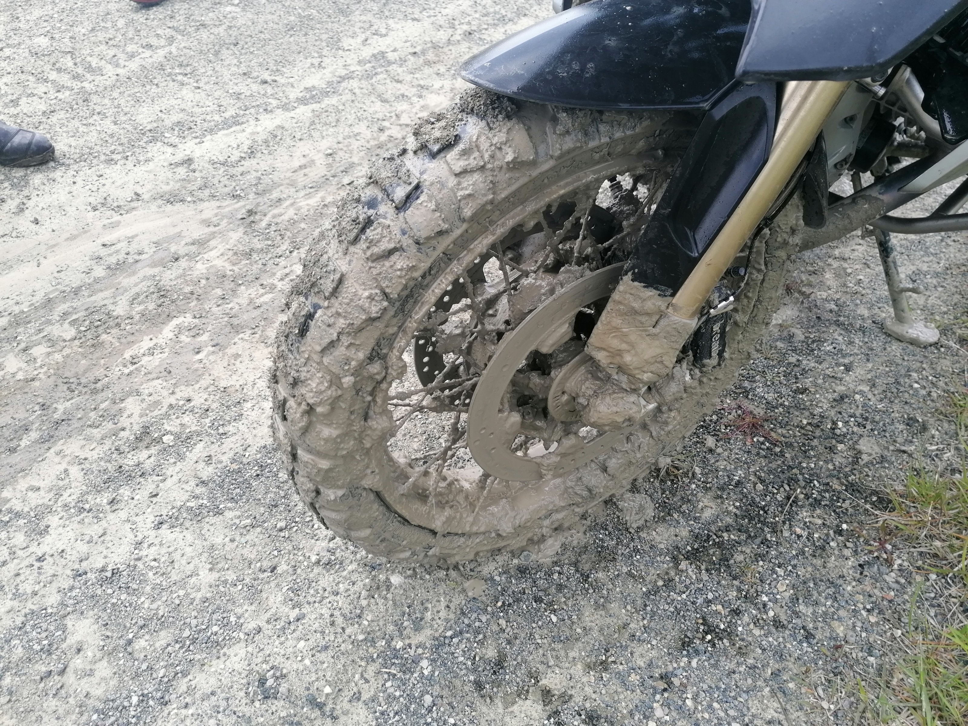

Moin Harald,
ich berichte mal aus erster Hand. Ich lebe in Albanien, mittlerweile seid 2019 und fahre eine R1200 GSA LC. Bin hier mit Conti Trail Attack 2 angefangen. War damit sehr zufrieden. Bin damit auch offroad unterwegs gewesen ohne Verluste oder Defekte.
Nun war ich der wahnsinnigen Idee aufgesessen mir eine richtige Stolle draufzuziehen - auf Kies gepfurzt. Ich habe den TKC 80 drauf aktuell.
Nun zu meinen Eindrücken - der CTA 2 hat hier bei echten Sommertemperaturen und miesen Strassen 8000 km gemacht. Einzig nach Regenfällen war an ein vorankommen im Matsch nicht zu denken. Auch die Vorderradführung in steinigen Passagen war "nur" ok. Der TKC 80 hat nun sage und schreibe 2000 km runter und 2/3 seines Profils verloren. Der Abrieb bei 35 Grad Lufttemperatur ist so heftig da kann man zuschauen. Auf der Strasse habe ich nur Nachteile - miese Haftung, wubbeliges fahren und mieses Gefühl. Einzig im Vollgelände ist die Vorderradführung excellent.
Man darf den Asphalt hier in Albanien nicht mit deutschem Landstrassenbelag vergleichen - wenn der Planet drückt ist die Strasse glatt wie sau.
Mein Tip: TKC 70 Rocks oder CTA 3 - diese kategorie Reifen solltest du wählen. Ich schmeiss meinen auch wieder runter wenn ich im Sommer in Deutschland bin.
Gruss aus Tirana
Marko
