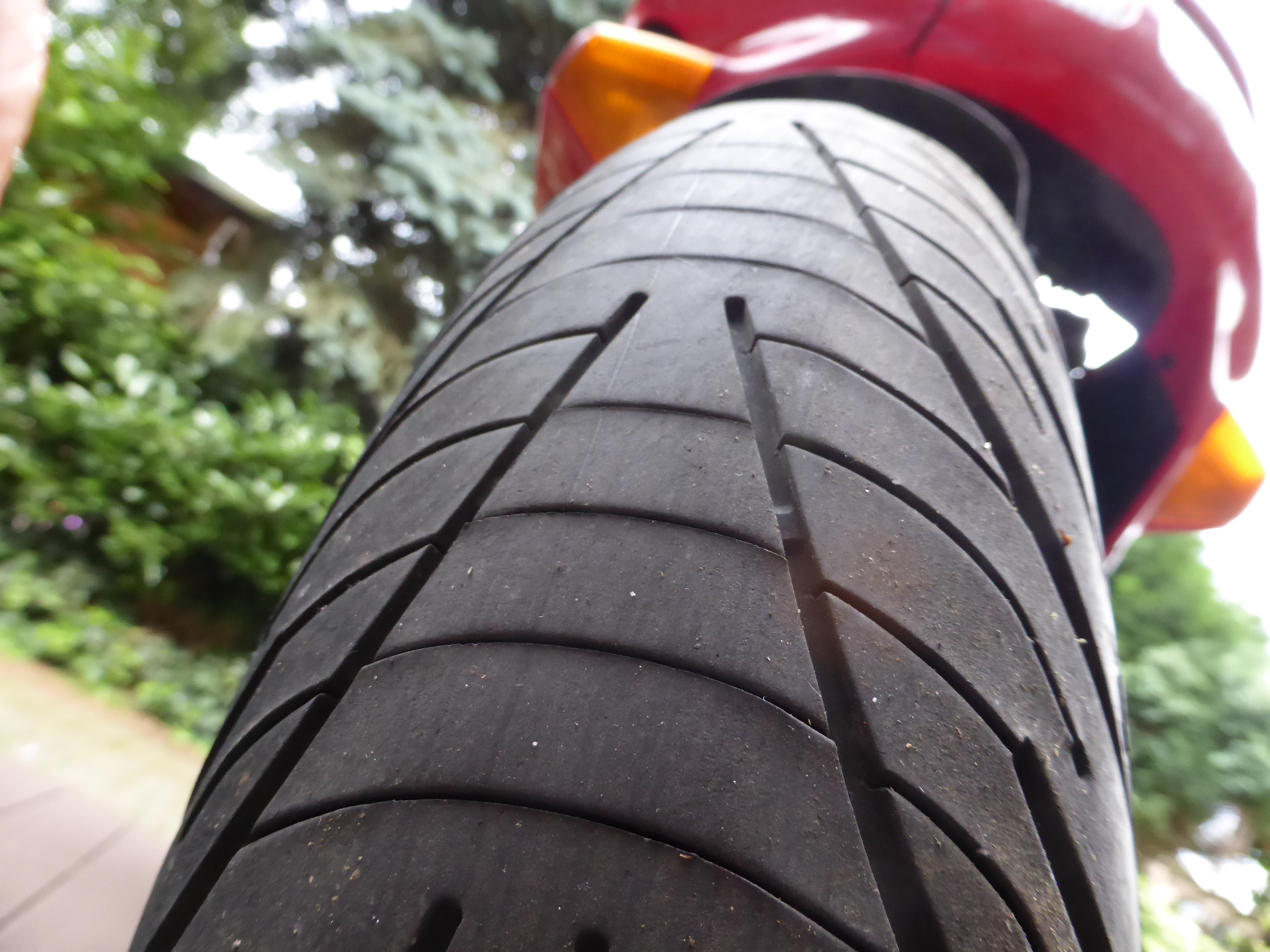

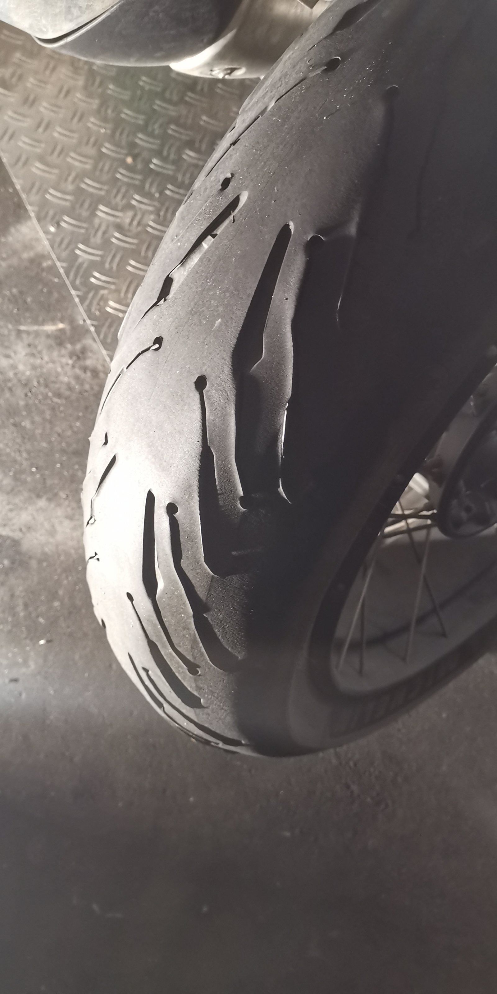

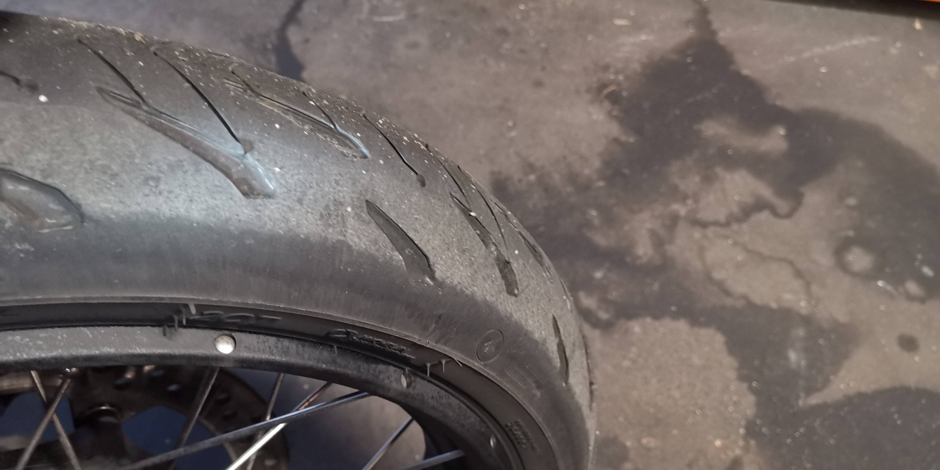

Also: Final und (für mich) zum Schluss

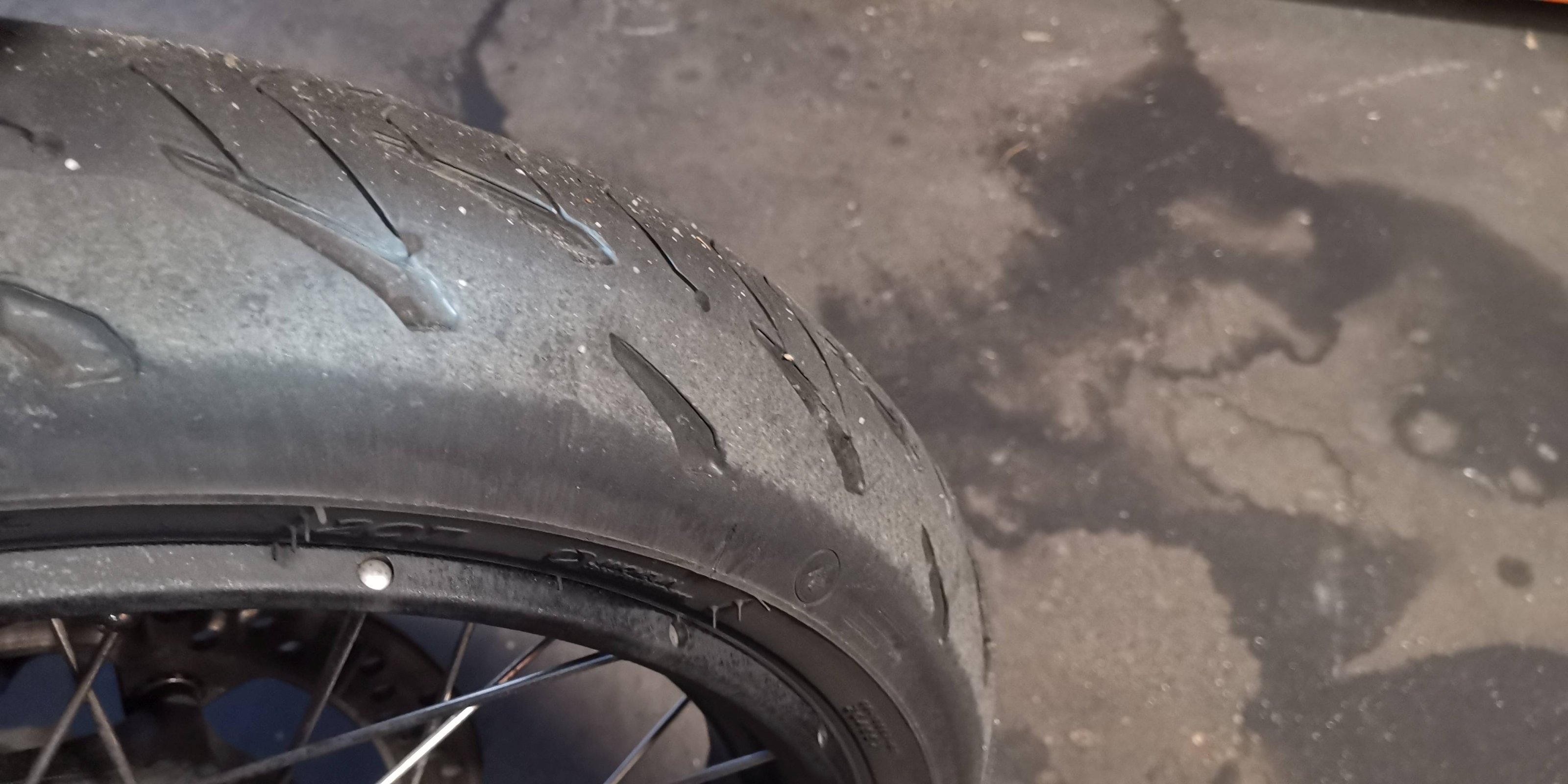

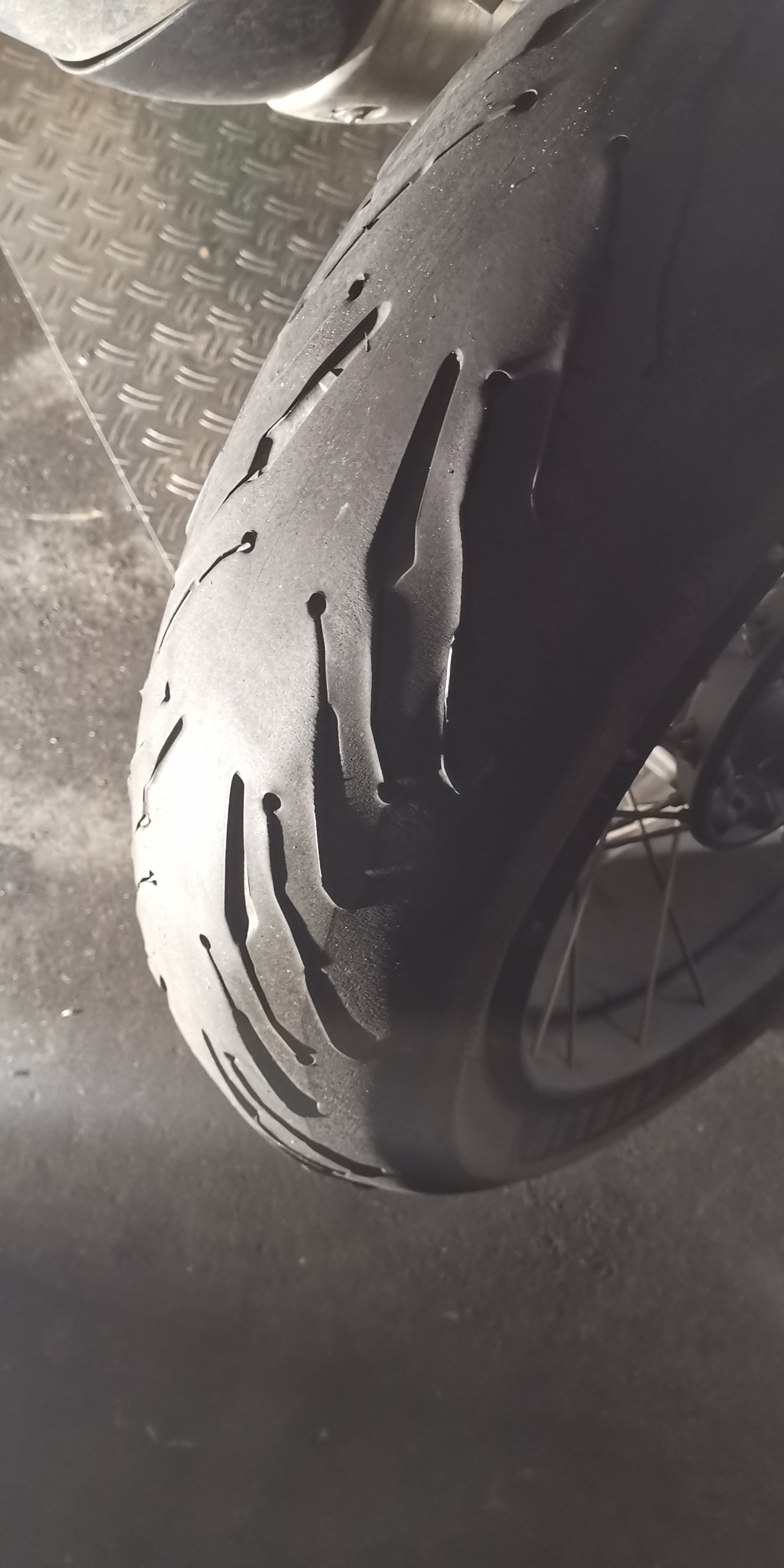

Es geht um die Frage: Woher kommt der Sägezahn. Meine Aussage ist die, das er Vorne vom Bremsen kommt (woher auch sonst) und hinten vom (harten) angasen raus aus Kurven. Dafür müssen die Flanken des Sägezahns genau entgegengesetzt sein.
Hier das Foto eines Hinterreifens MPR5T. Anlauferhöhung links...
Hier der selbe Vorderreifen..Anlauferhöhung rechts (schlecht zu sehen)
Hier ein MPR3 wo man es besser sehen kann
Ich denke nun ist klar was ich meine und seit etlichen 100.000km "erfahren" habe.
Von der Aussage her in sofern nicht egal, weil mein Sägezahn hinten nicht vom reinbremsen in die Kurven kommen kann, da ich mit der Hinterradbremse nicht in Kurven reinbremse.

Ich verstehe dich immer weniger, Andi:
Deine Bilder bestätigen genau das, was ich die ganze Zeit schon schreibe. Der Sägezahn ist vorne und hinten gleich gerichtet.

Dann gibt es nur 2 Möglichkeiten. Entweder Du oder ich (und ne Menge anderer) haben was am Auge.
Für ich ist klar ersichtlich: Am Hinterreifen ist die Anlauf (oder auch Ablaufflanke) genau auf der entgegengesetzten Seite. Mehr eindeutige Fotos kann und will ich jetzt nicht bringen.
Nochmal: Für mich ist das Thema durch. ich bleibe bei meiner Meinung da sie nicht wiederlegt wird und alle anderen Argumente einfach ignoriert werden.

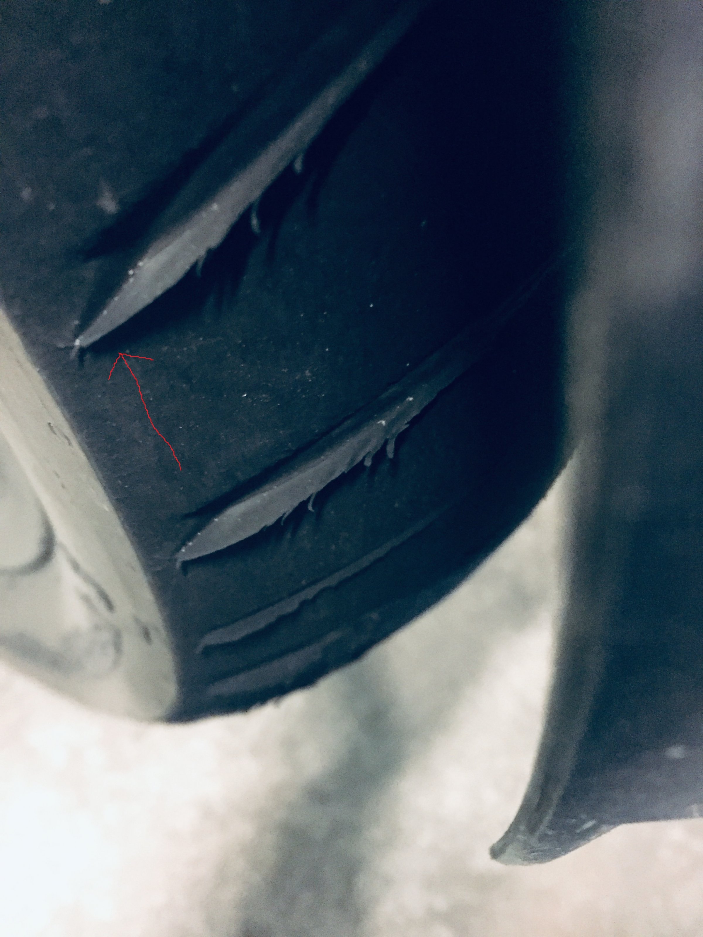

Eventuell hilft dieses Bild, der dünne rote Pfeil
zeigt die Laufrichtung an, ach ja, dies ist das Hinterrad.

Um das beurteilen zu können, müsste man den Winkel besser erkennen können, unter dem die Profilrille zur Reifenkante hin ausläuft. Sind das nämlich weniger als 90 Grad, handelt es sich vermutlich um den Effekt, den ich hier beschrieben habe.

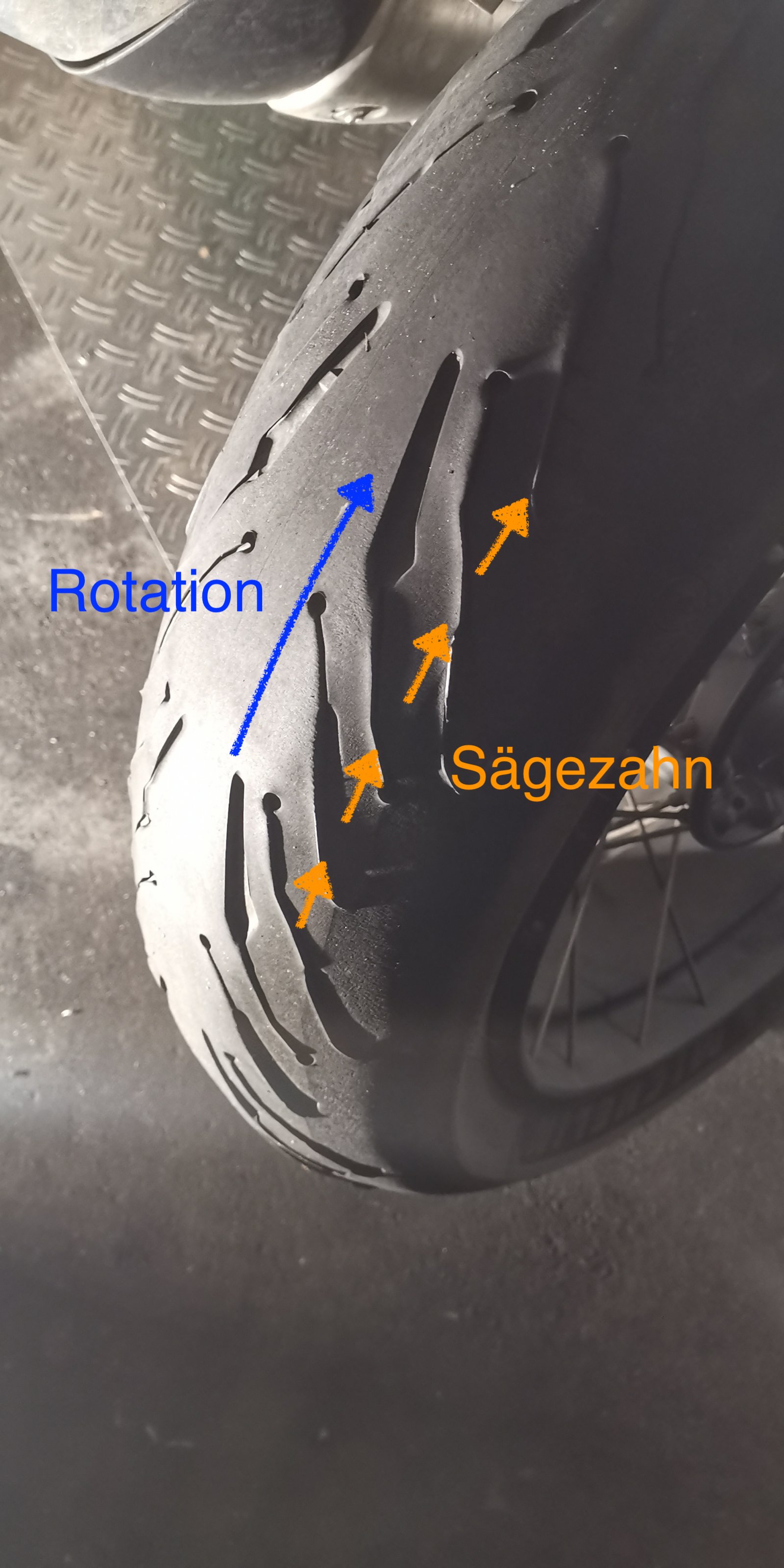

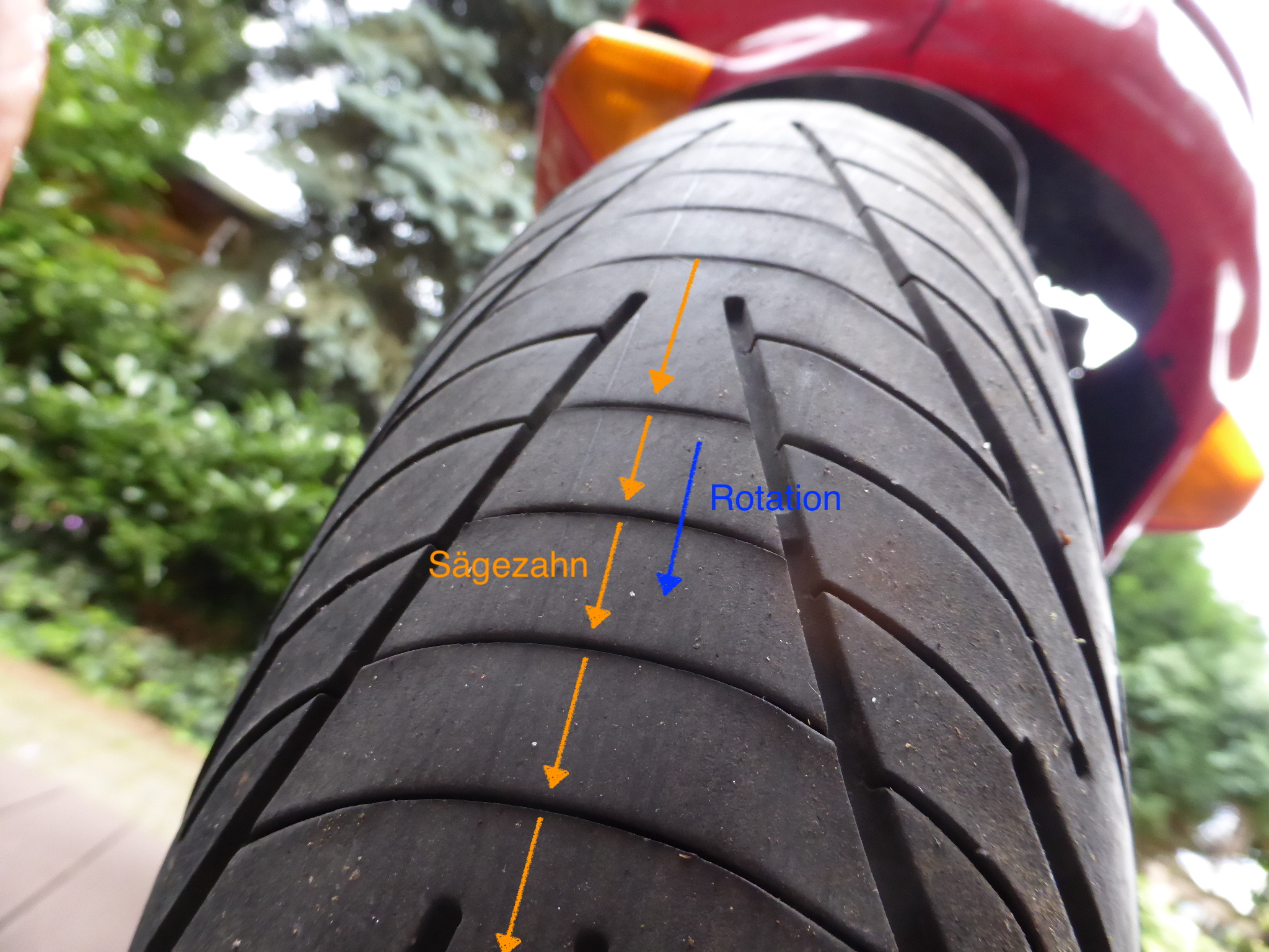

@Andi#87: Hab mal die Richtung der Sägezähne mit der Laufrichtung der Reifen auf deinen Bildern verglichen:
Auf allen drei Bildern stimmt die Richtung des Sägezahns mit der Laufrichtung des Reifens überein. Da die Sägezähne vorn nur vom Bremsen kommen können, kommen sie also auch hinten vom Bremsen.
Mehr ist dazu nicht zu sagen.

Falsch, hinten bringst beim Bremsen nie und nimmer
so viel Last auf den Reifen um so einen Sägezahn zu
produzieren, dieser Sägezahn kommt vom Beschleunigen.
Dynamische Achlastverlagerung heisst hier das Zauberwort :).

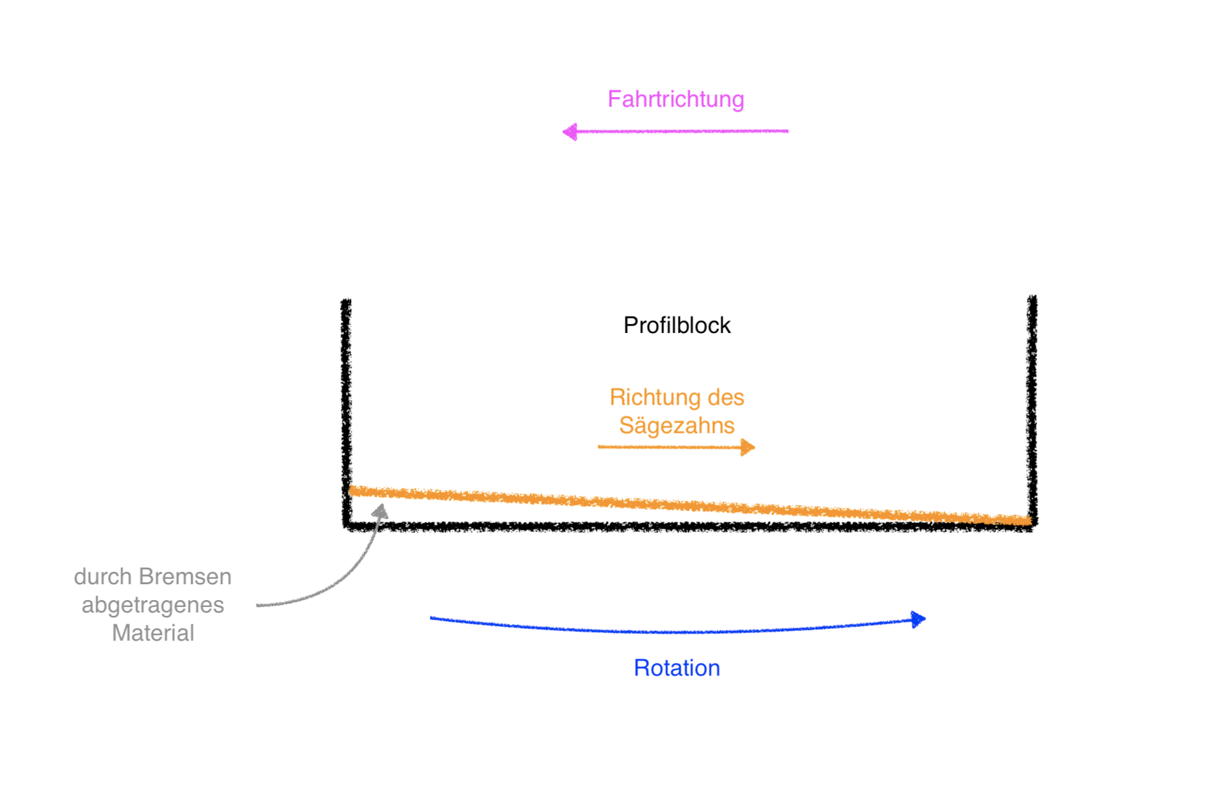

Wenn ihr die Bilder auf den Kopf dreht (geht mit dem Handy ganz einfach) versteht man, dass das "ablaufende" Gummi rund wird und das "auflaufende" spitz oder zum Fähnchen.
Beim Bremsen zieht die Fahrbahn am Gummi und deformiert den Reifen gegen die Fahrtrichtung, der Gummi verzehrt sich, die Kante wird rund und es gibt die Vertiefungen/Auswaschungen. Das auflaufende Gummi ist noch ungefähr so rund wie der Reifen, die Profilkante wird aber durch die Deformation etwas angehoben und beim Kontakt mit der Fahrbahn sofort nach hinten gezogen, das Fähnchen entsteht.
Beim Hinterrad und Beschleunigen ist es genau anders rum, allerdings entsteht der Effekt nicht vorne sondern hinten am Block, deswegen sieht es gleich aus.
Also vorne vom Bremsen, hinten vom Gasgeben.

Sehr treffend beschrieben, Hansemann, und das ist der Grund, warum der Sägezahn beim Bremsen immer in Richtung der Rotationsrichtung entsteht - falls die "Richtung des Sägezahns" wie folgt definiert wird:
Und auch der Grund, warum das hier genau falsch ist:
Vom Gasgeben gibt es schon allein aus dem Grund keinen Sägezahn, weil die Pfeilung des Profils dafür gemacht ist.
