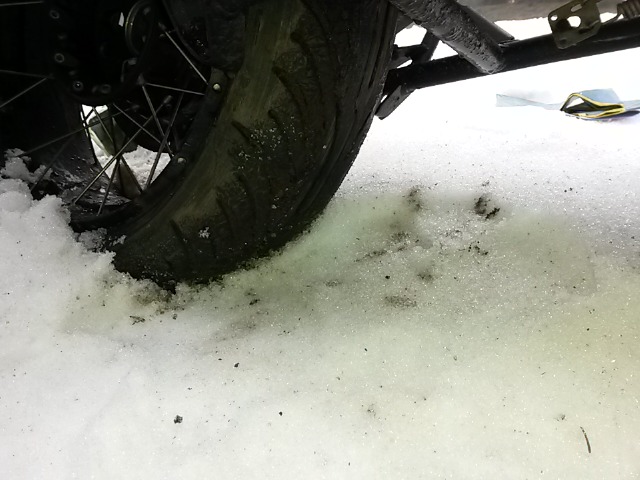

Ich bin (allerdings auf der 1200, gleichwohl in der gleichen Größe wie die 1100er) mit dem Michelin Pilot Road 4 im Winter gut gefahren, der hat auch eine Freigabe für die 1100er. Das ist zwar grundsätzlich eher ein STraßenreifen, macht aber mit seinen Lamellen durchaus Sinn. Er kann kalte Temperaturen ab und auf Schnee und Eis ist er nicht ganz hilflos. Die Fotos sind vom Elefantentreffen 2015 auf dem Nürburgring.
Auf der XR habe ich im Winter auch mal den Metzeler Roadtec01 gefahren, der hat sich da auch wacker geschlagen, allerdings wird er im Sommer den MPR4 übertreffen, je kühler es wird, um so mehr schlägt das Pendel dann in Richtung Michelin.
Im Sommer habe ich den Metzeler Karoo Street gefahren, auf der Straße erstaunlich gut bei der Musik (Rasten kratzen war drin) und ich bin bei der Stella Alpina den Sommelier damit hoch und auch wieder runter. Ich könnte mir gut vorstellen, dass der auch im Winter prima performt. Allerdings ist das kein Leisetreter auf der R1200GS LC, die hat den "Schalltunnel" um die Vorderradführung. Auf der 1100er kann das natürlich anders sein. Dafür hat der Karoo Street ne schicke Optik.
