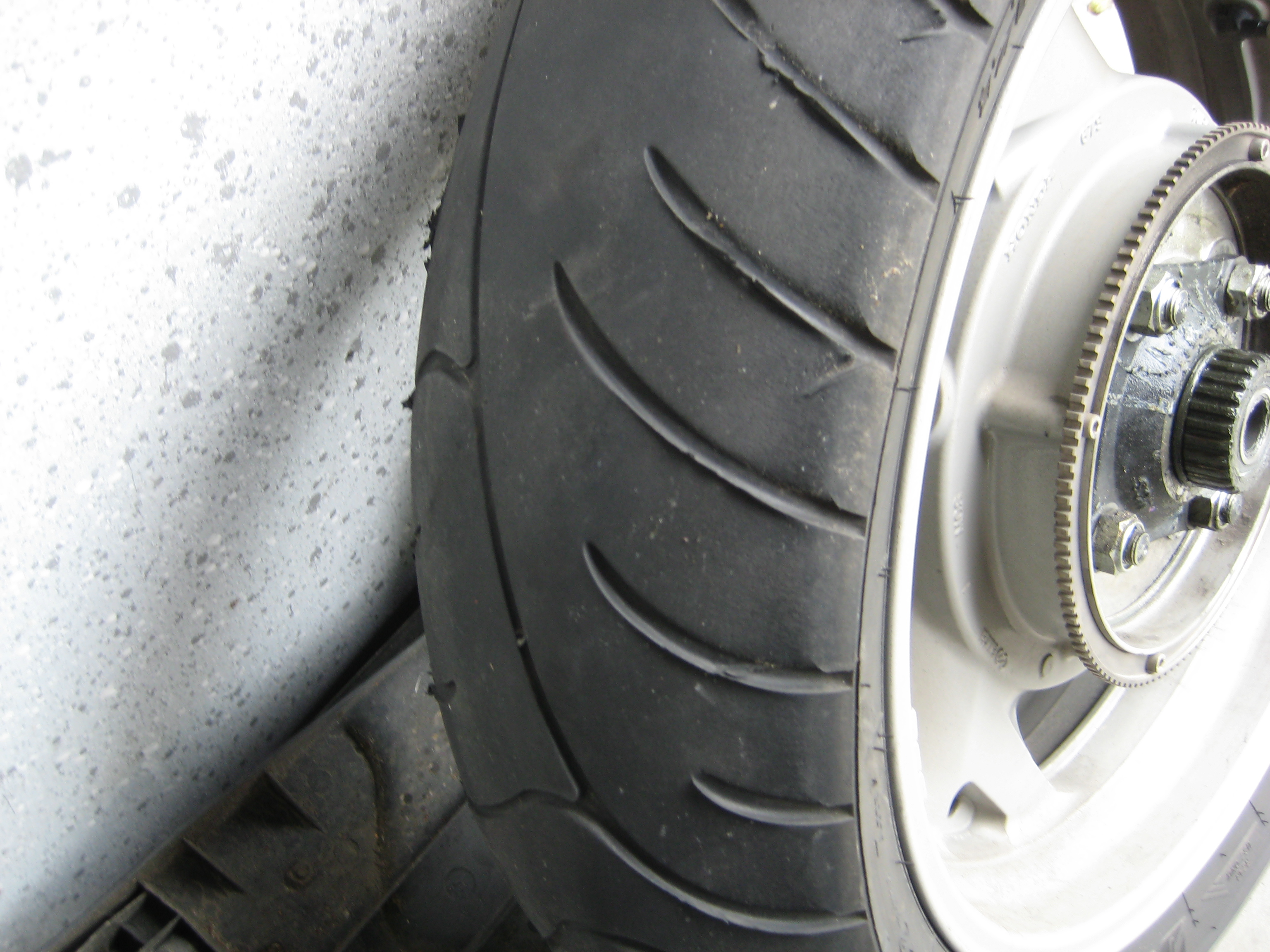

Hier mal ein Foto eines BT 020 der STX.....
(Nur so am Rande. Dieses Proilbild hatte ich seinerzeit in den Dolos nur. Wenn es zu schlimm wurde habe ich gezielt 1/2 Tag nur mit der Hinterradbremse in die Kurven gebremst, danach war der Reifen (fast) wieder rund)

Bezüglich des Wikipedia Artikels:
Freilich stimmen die Argumente mit dem unterschiedlichen Abrollumfang und so weiter, aber in der Auswirkung gibt es nur einen Faktor, der zählt. Nämlich die Richtung der resultierenden Kraft im Vergleich zum Verlauf der Profilrillen. Es ist vollkommender Unsinn zu behaupten, "bei Motorradreifen ist Sägezahnbildung eine ganz normale Abnützungserscheinung und stellt keinen Mangel dar." Sägezahn bei Motorradreifen ist entweder einer nicht angepassten Fahrweise oder einer falschen Profilierung oder einer Kombination aus beidem geschuldet.
Ein Blick auf den RR, den ich auf 623 Kilometern an der Schulter auf TWI gebracht habe zeigt, dass man Sägezahn auch bei Motorradreifen sehr wohl vermeiden kann. Voraussetzung ist natürlich das korrekt designte Profil des Racetec.

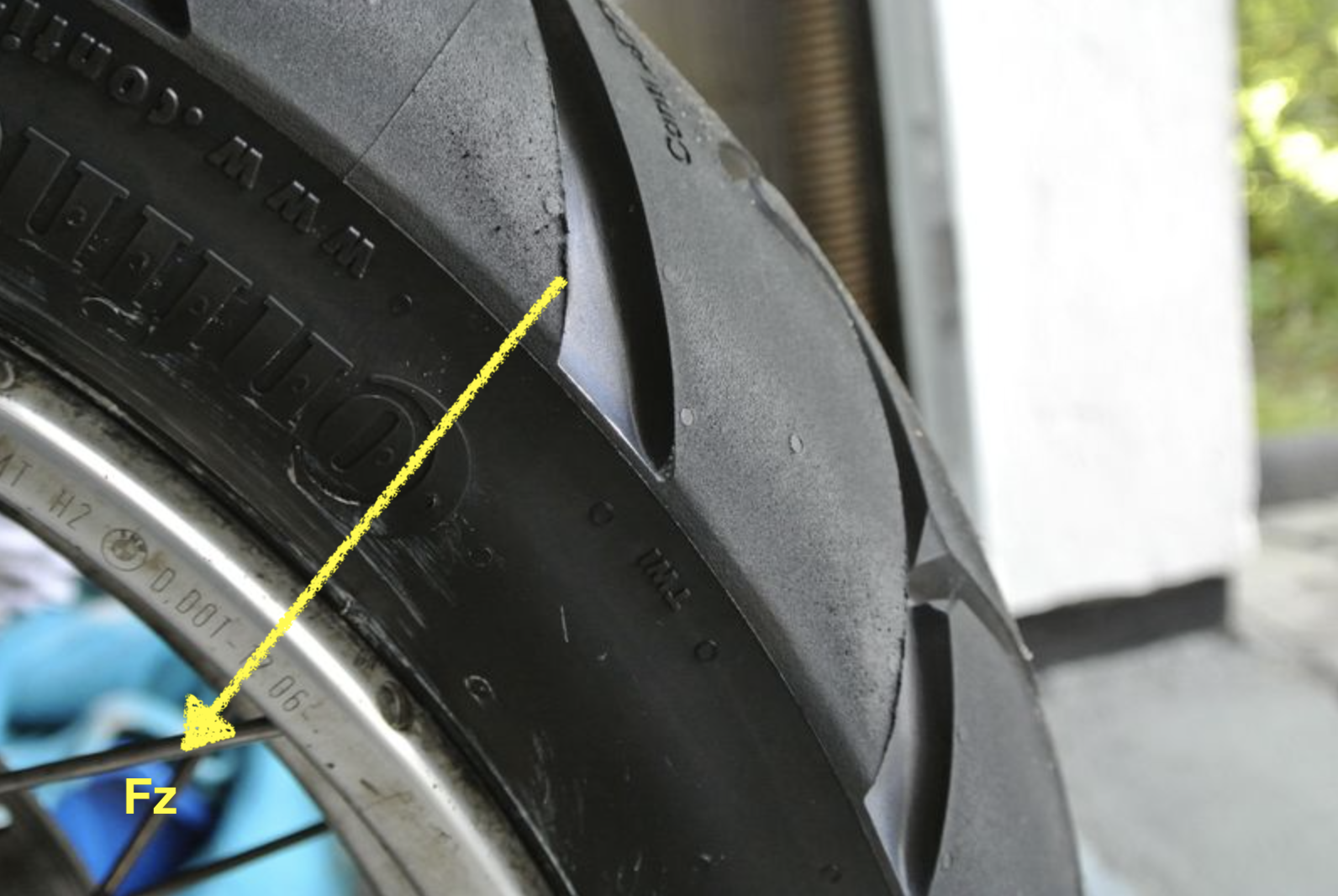

Und das hier möchte ich auch nicht unkommentiert stehen lassen:
Hier das entsprechende Kräfteparallelogramm, dass zum gezeigten Sägezahn führt:
F2 ist die Resultierende. Ob Fb die beschleunigende oder die bremsende Kraft ist, kann man sich nun aussuchen. :augenbrauen:
Sicher ist für mich jedenfalls, dass durch das verstärkte Hineinbremsen in Kurven und Kehren mit der Hinterradbremse die Sägezahnlippen einfach nur dünner wurden, bis sie sich vom Reifen trennten. Dadurch entstand der Eindruck, dass der Sägezahn verschwand, obwohl er sich im Grunde bereits wieder neu formte.
