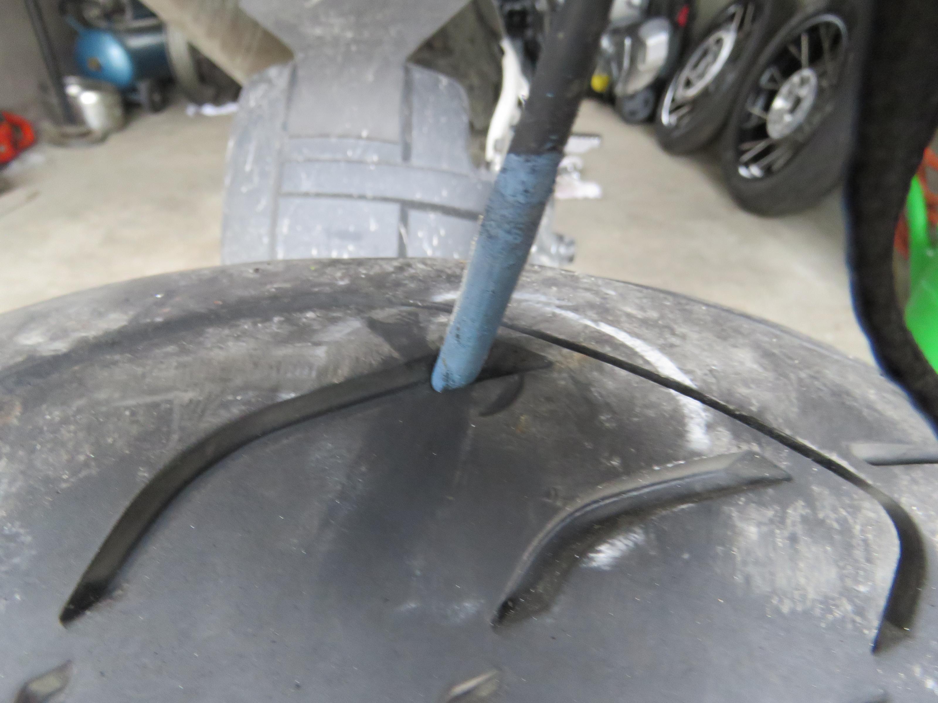

und teurer auch nicht. mein Set hat bei Polo 10€ gekostet für 4 mal reparieren. aber cool is schon. Seh ich richtig, die Stahlspitze bleibt drin?
da der Plug nur einfach reingesteckt wird, funktioniert das bei bischen größeren Löchern auch noch? die andern werden doppelt eingedrückt.
FlyingSalamander
FlyingSalamander
17.02.2016
2.057
BMW R 1200 GS Rallye K25 und BMW F 650 GS Dakar
Siehe auch meinen Beitrag zum Dynaplug-System aus dem Video:
http://www.gs-forum.eu/reifen-111/reifenpanne-den-dolomiten-dynaplug-flickzeug-im-einsatz-127824/
@AmperTiger: Ja, die Spitze ist wie eine Pfeilspitze geformt und soll verhindern, daß das Würstchen durch die Fliehkraft wieder herausgeschleudert wird und bleibt deswegen drin. Kann man in meinem Beitrag auch auf einem Foto von innen beim demontierten Reifen sehen.
Laut Anleitung kann man bis zu 4 Plugs in einem Loch verwenden.
Der Vorteil ist aus meiner Sicht, daß man nicht wie bei anderen Sets mit Kleber/Vulkanisierflüssigkeit herumhantieren muss- der dann vielleicht auch wenn man ihn braucht gerade ausgetrocknet ist...

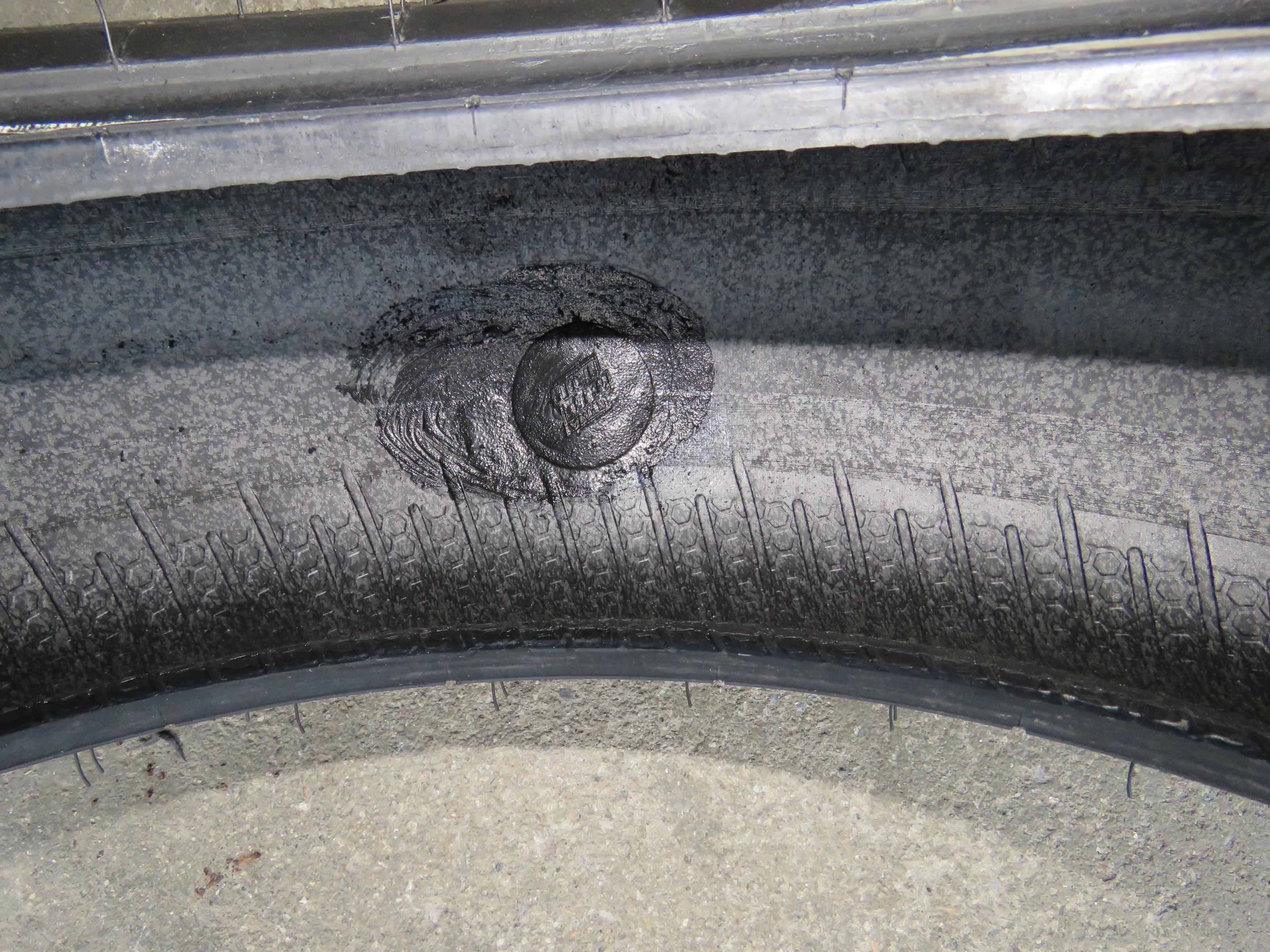

Hier wollte ich keine Notreparatur, aber den Reifen zu Ende Fahren :), er hat erst ca. 1000 km runter.
Einen Rema Tip Top Minikombi fachgerecht eingezogen, und gut isses.
Den Pillemann hab ich nach der Reifen wiedermontage bündig abgeschnitten.
Ist übigens ein scheiGS Thema, kaum gelesen, und schon einen Nagel eingefangen;).

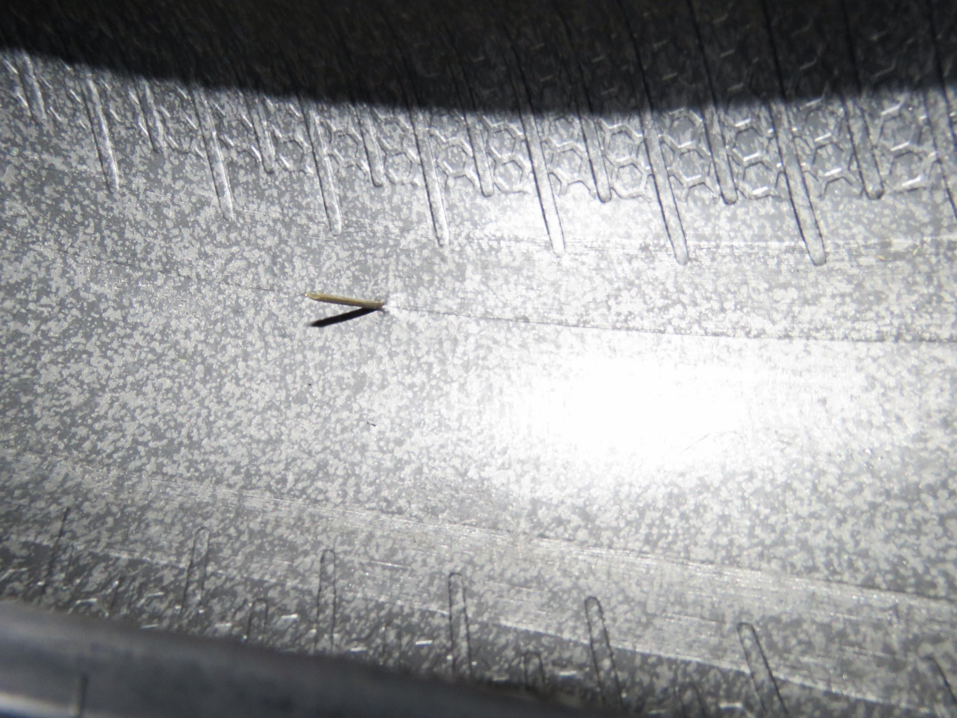

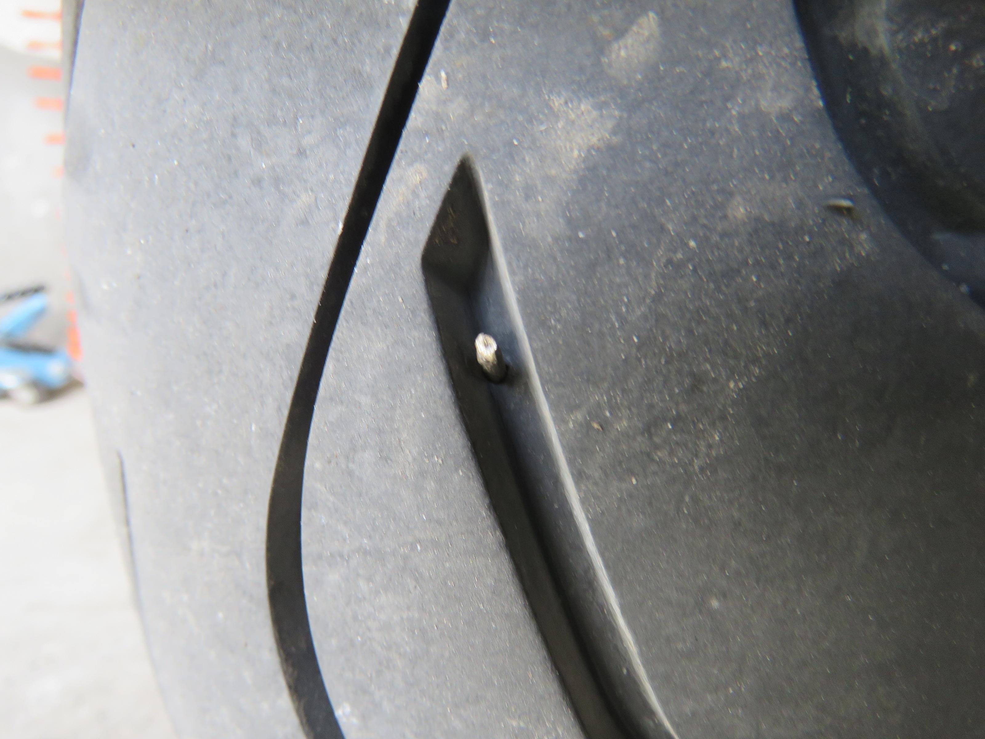

Hab mir im Schwarzwald auch einen Draht eingefahren und das Loch mit den Braunen Würstchen +Kleber Repariert.(1 Würstchen). Der Reifen war fast neu und nach der Reparatur die 600km Heimreise auch dicht.
Meine frage: Kann man den Reifen weiterfahren bis zum Schluss oder sofort runter damit.
Das ungute Gefühl fährt ja ständig mit.
frag die Ösis hier im Forum, die werden dir sagen: "Scheiß da nix, dann feit da nix"
ja, du kannst den Reifen runterfahren, hab ich grade erst praktiziert, kein Problem und das anfangs (unberechtigte) ungute Gefühl legt sich auch wieder

Also ich habe inzwischen schon 3 geflickte Reifen runtergefahren und alle 3 waren ziemlich neu.
Vielleicht bin ich da etwas relaxter weil ich auch im Berufsleben schon diverse Reifen geflickt habe und das ohne Reklamationen.
...und wenn man mal genau drüber nachdenkt: Was soll passieren? Einen eventuellen Luftverlust hast Du an der geflickten Stelle nicht spontan sondern schleichend und das merkst Du mit dem Popometer.
Dann kannst Du Ihn immer noch entsorgen....aber wenn Du wegen dem flicken den Kopf nicht frei bekommst solltest Du dich davon trennen, das wäre dann aber kein technisches Problem.

Habe sogar schon einen ungeflickten, mit Schraube drin, kontrolliert runtergefahren.
RDC (ertsmals schätzen gelernt) beobachten und eben öfter mal Luft nachfüllen.
War mir einfach zu schade zum Wegwerfen, weil fast neu.

Da niemand außer Dir das Loch gesehen hat und die Reparatur kennt, würde ich empfehlen:
Wenn Du Dir nicht zutraust, das selbst zu beurteilen, schmeiß den Reifen weg. Ähh, sorry, verschenk ihn an AmperTiger.
Aber ein komisches Gefühl hatte ich bei meinem allerersten geflickten Reifen auch. Legt sich!
