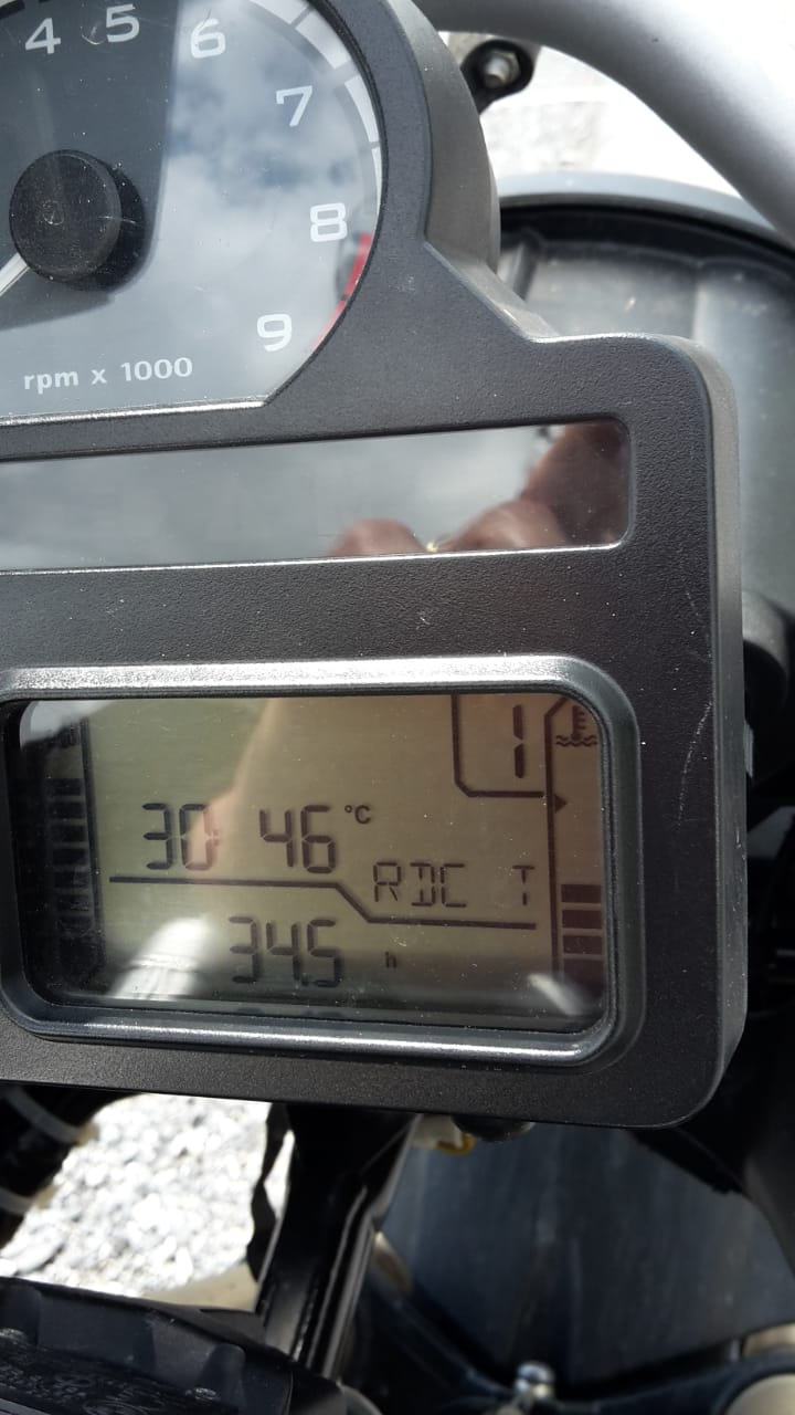

Wie es ganz genau funktioniert, würde mich schon interessieren ? Misst der Sensor den Druck und die Temperatur getrennt oder werden diese Daten errechnet ? Wer weiß Näheres ?

Ich vermute mal das Kombi, da ja jetzt zusätzlich die "RDC - T" Anzeige im Kombi erscheint.

Hi,
ich vermute auch das die beide Werte, also Druck und Temperatur immer zum Steuergerät übertragen werden und dann dort zu der im Display "temperaturbereinigten" Druckanzeige gebracht werden. Aber nix genaues weis man...
Auf jeden Fall Danke für den Tipp mit der Moto Scan App Ultimate ist aus meiner Sicht eine schöne Alternative zu dem GS-911...

Bei mir hat es funktioniert. Also das freischalten. Bin danach noch nicht gefahren sehe aber eine neue Anzeige im Display. (R1200GS ADV BJ 2010)
Deine anderen Problem/Ansichten kann ich nicht teilen. Finde die App benutzerfreundlich.

ich konnte unter dem Menuepunkt "Temperaturanzeige" diese aktivieren. Des weiteren habe ich unter "Stundenanzeige" diese auch aktiviert. Hatte zur Folge , dass jetzt nach dem Tageskilometer 1 und 2 eine weitere Anzeige im Display erscheint. Ist im Prinzip eine Betriebsstundenzähler .

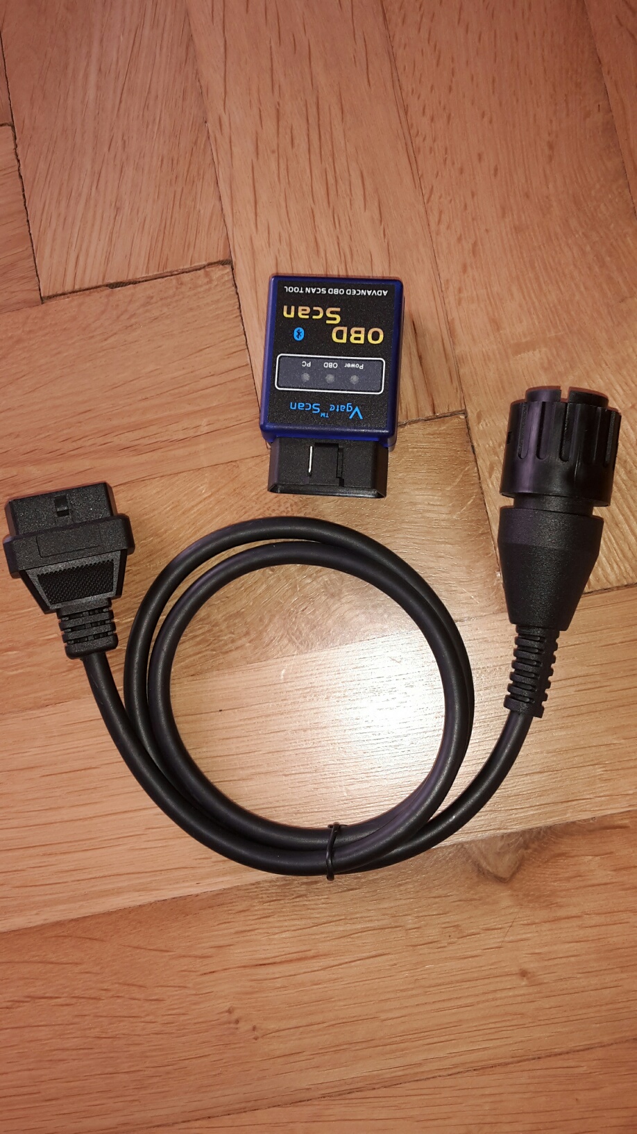

Auch wenn ich nicht weiß für was Ichs brauche, finde ich deine vor allem die Temperatur Anzeige für die Reifen eine nette Spielerei.
Was brauche ich denn alles um das zu aktivieren?

Ein Adapterkabel, einen OBD Adapter (diesen habe ich über Ebay für kleines Geld bekommen) und natürlich das App.

GS 911 zeigt unter RDC die Menüpunkte "Reifendruck" V/H und auch "Reifentemperatur"V/H
Allerdings wird am Combiinstrument keine Reifentempoeratur angezeigt!!
Auch unter dem Menü Combiinstrument gibt es keine Möglichkeit die Temperaturanzeige zu aktivieren!
Vielleicht gibt es eine "Temperatur-Auswahl-Option"; wenn man die gespeicherten RDC Sensoren löscht und wieder neu anlernt??

Es scheint ein Problem der App mit den neueren Samsung Mobile zu sein. Mein inzwischen am Motorrad verbautes Samsung XCover3 funktioniert perfekt mit der App Motoscan, mein Samsung Note 8 ist praktisch nicht ablesbar, dunkelgraue Schrift auf Schwarz!
Das Freischalten geht aber definitv nicht mit GS ab 2017. Ob die früheren LCs funktionieren? Die K25 tun es aber offenbar.

Nichts! Vor Allem, weil du unter dem neuen Menüpunkt nicht die Reifen Temperatur ablesen kannst, sondern nur die Temperatur der Luft, welche im Reifen ist.
Ich denke, um diese Frage endgültig zu beantworten, müssten wir die Ingenieure der Motor GP einmal fragen, ob die mit der Info etwas anfangen könnten.
Ich finde es einfach nur lustig, dass ich es kann.
