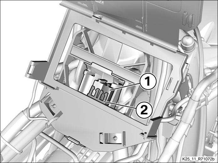

Habe für meine 2006er einen Kabelbaum plus Schalter,Gehäuse etc.(also das Elektonikset) gekauft ,um meine BMW-Nebelscheinwerfer anzuschliessen.
Jetzt gibt es allerdings ein Problem.
Mein Freundlicher hat mir eine Anbauanleitung für ein ähnliches Modell ausgedruckt.(welches auch immer)
Bei meinem Satz fallen zB die Zwischenstecker zu den Scheinwerfern weg.
Ansonsten sieht die Zeichnung und die Verkabelung im Steuergerät ähnlich aus.
NUR da ich ne 2006er habe, wurde ein Relais(siehe Bild) mitgeliefert, welches die 08er nicht mehr braucht.
Ich gehe also vom korrekten Kabelbaum aus.
Es ist allerdings schon die neue Schalterhalterung direkt für die linke Lenkereinheit dabei.Ein Freischalten des CANbusses mit den neuen Scheinwerfern ist laut Anleitung auch nicht nötig.(wie gesagt, die Anleitung hat Elemente die meinem Kabelbaum fehlen)
ABER:
Wo gehört denn das Relais hin????????????

Hallo Martin,
ich fürchte das Du den falschen Nachrüstsatz hast. Diesen habe ich an meiner 2008 er ADV verbaut.
Gruß Michael

Hallo Martin,
nicht wegen der Schaltereinheit, ich meinte den Kabelbaum. Mein Kabelbaum hat die Nr.: 7714229 und Deiner, wie er auf dem Foto zu sehen ist, wahrscheinlich auch. Bei der 2006 er ADV sind die Sicherungen vorne unter der linken Tankverkleidung verbaut, bei der 2008 er an einer anderen Stelle. Hier kannst Du mal nachsehen: http://www.maxbmwmotorcycles.com/fiche/MainDiagrams.asp?mospid=49382
Gruß Michael

So Kiste geöffnet.
Michael sagte es ja schon.Da ist kein Relaissockel.
Also der alte Satz mit nachgerüstetem Relaisgehäuse ???
U
ulixem
Heute ist der richtige Kabelbaum gekommen.Leider hatte die Fahrzeugfertigungsnummer bei der Bestellung von Weihnachten nicht gereicht, da der falsche Kabelbaum für die 08er ausgeworfen wurde.
Aber jetzt stimmt es ja.:D

1.Gibt es einen Trick die Relaisplastikhalterung unter den Steuergerätehalter einzuklicken ohne diesen Plastikrahmen ausbauen zu müssen?
(hebeln ist wegen dem nebenstehenden ABS Steuergerät nicht gut möglich)
2.Vor dem Zusammenbau habe ich die Nebelscheinwerfer mal testen wollen.
Ohne Tank bzw Motor nur mit Zündung.
Also das einzige was von den Dingern leuchtet ist der Schalter.:D
Sollte ich mir Sorgen machen , gehen die Dinger nur mit laufendem Motor oder müssen die beim CAN Bus angemeldet werden? (ein BMW Schrauber war sich da nicht sicher)
Sicherungen und Birnen sind okay, von einem funktionierenden Relais geh ich bei einem Neuteil mal aus.Es steckt auch im richtigen Sockel.
Mit der Bitte um Mitfahndung.:)

die funktionieren nur bei laufendem Motor, wie das Fahrlicht auch
