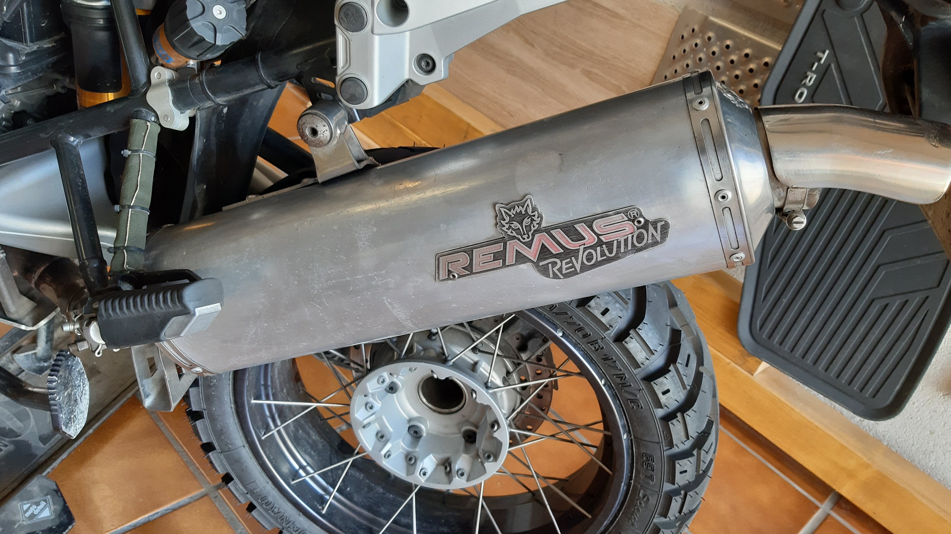

Hallo GS-Forumsgemeinde,
am Wochende habe ich meinen REMUS RV1 Endschalldämpfer (ESD) zerlegt und neu gedämmt.
Ach ja, REMUS Deutschland macht sowas nicht mehr.
Der ESD wurde immer lauter, sodass die Touren damit keinen Spass mehr machten. Die Ursache wurde auch im ESD gefunden. Das "äussere" Dämmmaterial war
auf einer Länge von min. 20cm und ca. 5cm nicht mehr da. Ich denke, dass er schon 15Jahre oder älter ist.
Das neue Dämmmaterial usw. habe ich im Internet bestellt und nach 2h war ich damit fertig.
Bitte nutzt eure FFP-2 Masken bei der Arbeit, man weiß ja nie.
Anbei eine kleine Hilfestellung für die unter euch, welche auch mit dem Gedanken spielen.
VG
boris
