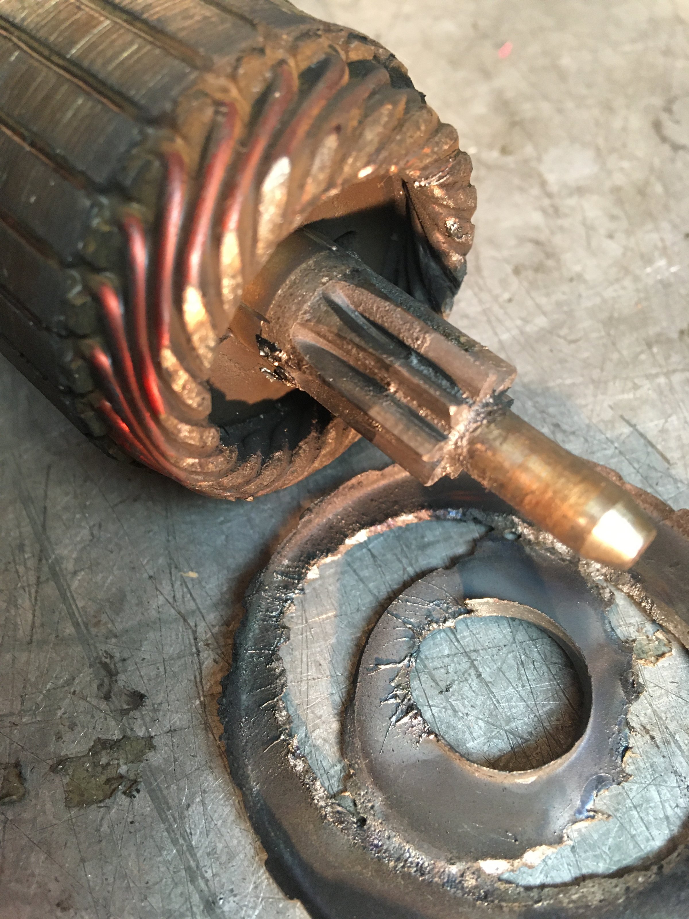

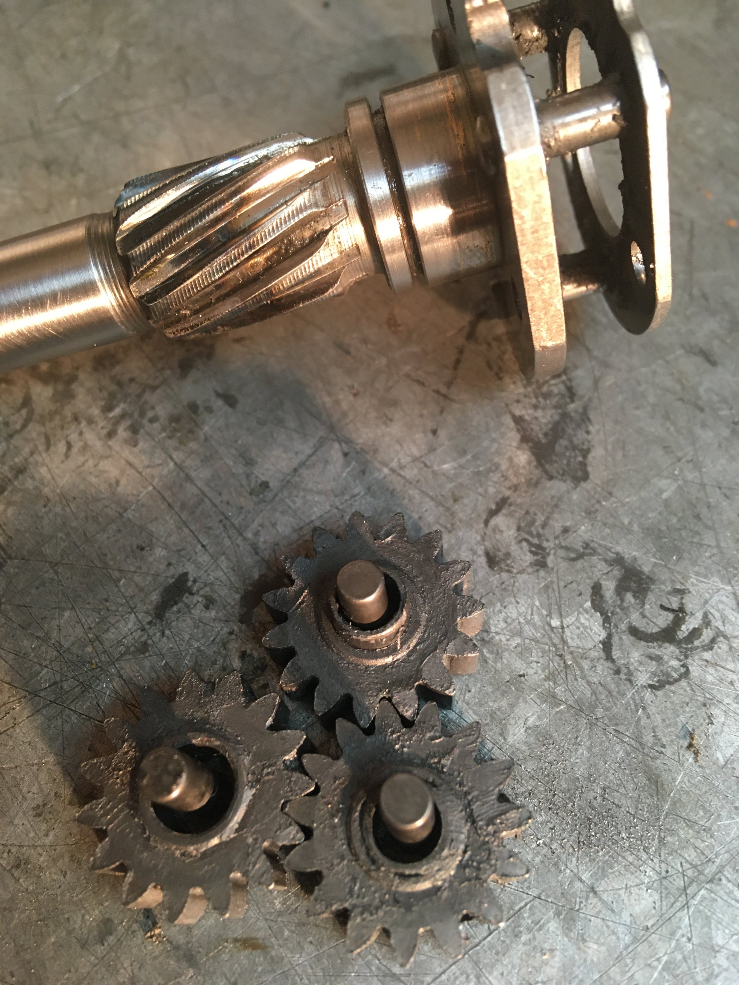

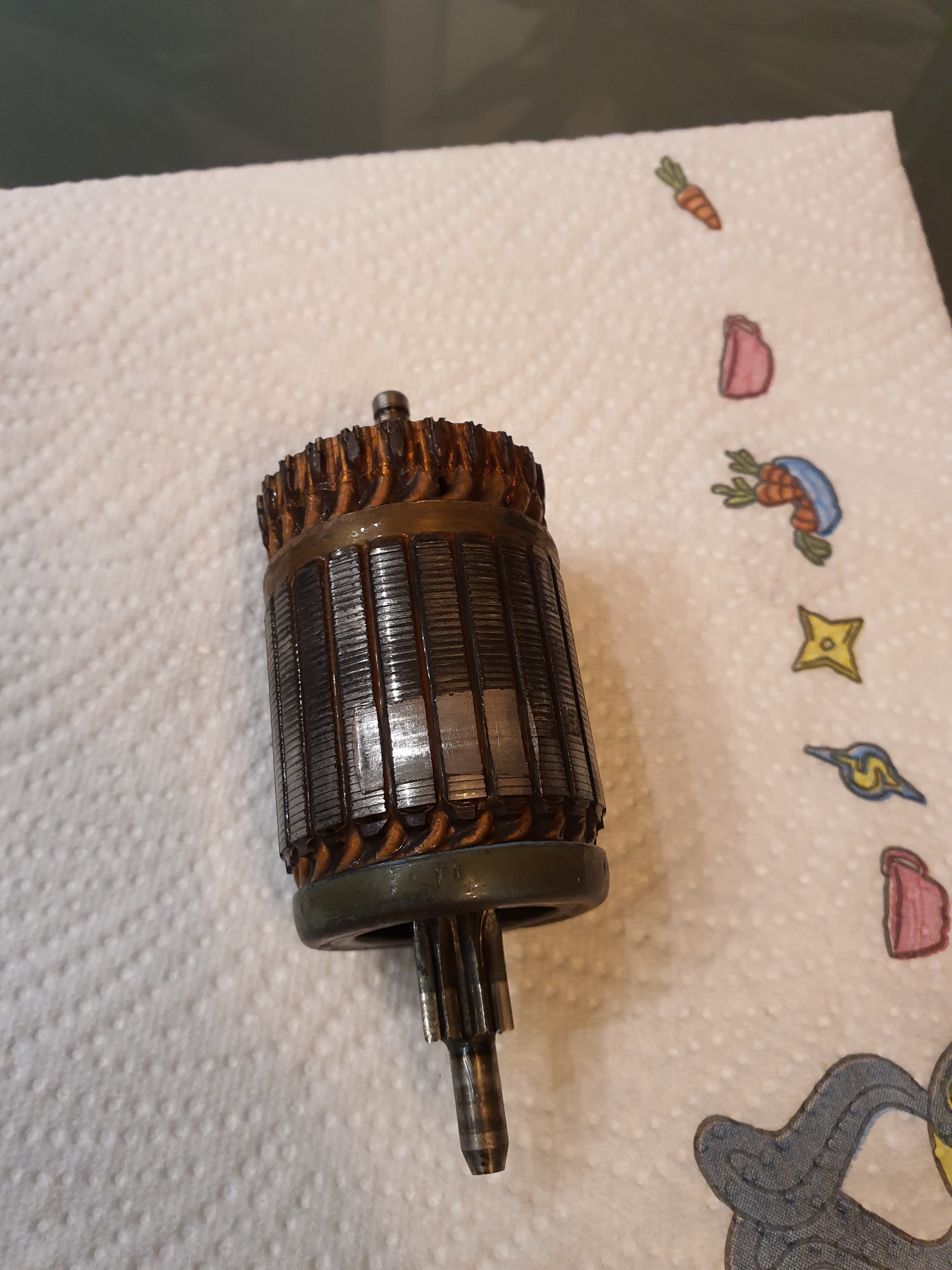

hi bubi,
wieso lohnt sich in deinem fall der wiederzusammenbau nicht?
verschleißteile neu, selbstverständlich.
was ist an deinem abgebildeten anker besonders?
es gibt für die valeos wirklich jedes ersatzteilchen einzeln.
ein reparierter original-valeo wär mir immer lieber als ein china-klon.
nachtrag,
und weil´s gerade paßt:
der von mir soeben zerlegte valeo hat einen "standard"-schaden, nämlich abgefallenes abdeckblech des planetengetriebes, welches zuerst die isolation der wicklungen des ankers durchschleift und anschließend mit dem anker verschweißt.
bei dieser gelegenheit auch gleich das getriebe gecheckt: riesiges spiel der zahnrädchen auf den achsen, infolge völlig eingelaufener lagerbüchsen. und selbst diese miniteilchen gibts als ersatzteile.
im bild unten verschweißter getriebedeckel und eingelaufene lagerbüchsen. beim zahnrad auf 01.00 h habe ich die laufbüchse schon teilweise rausgedrückt, bei dem auf 05.00 h ist die Büchse und die Achse mit maximalem spiel sehr deutlich zu sehen und das auf 09.00 h ist mit herausgedrückter büchse.
grüße vom elfer-schwob

Die blanke, abgeschliffene Stelle?
Genau, das sind Spuren vom Auswuchten des Ankers! Drum meine Frage...
-Bubi-
-Bubi-
31.10.2019
81
R 1150 GS
Oh ha!!!
Na dann baue ich den wohl wieder zusammen.
Naja ein.magnet ist ab, aber den kann ich wohl wieder einkleben!
