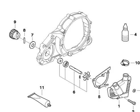

Für die Wasserpumpe gibt's ein Rep. - Kit, bestehend aus Achse mit Schaufelrad, und zwei Simmerringen (Wasserseite und Ölseite). ca. 40,-. Es empfiehlt sich auch die beiden Antriebszahnräder aus Kunststoff zu erneuern (je 8,50) da die bei älteren Maschinen gern eingelaufen/abgenutzt sind. Richte dich drauf ein, dass Wasser und Öl raus müssen.

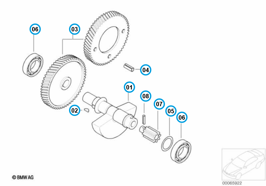

Hallo Rainer,
ist das 2. Ritzel 11517700216 Pos. 07 auf der Ausgleichswelle?
VG
Josef

Ähhmm nö, irgendwie sah das bei mir anders aus.
Von welchem Moped reden wir?
Ich habs an ner G650GS gemacht.

1- Zylinder, die Nr.9 wird 2x benötigt da auch noch Motorseitig verbaut

Genau, das meinte ich, Danke!
Beides Kunststoffzahnräder, selbe Artikelnummer, Sollbruchstellen, falls die Wasserpumpenachse mal klemmt oder festgefroren ist.
Laufen nach einer gewissen Zeit ein und sollten gleich mit gewechselt werden. Eins motorseitig (oben im Bild nicht abgebildet), und eins auf der Rückseite des Deckels (s. o.), d. h. das Öl muss auch raus und der Deckel kurz runter, um von hinten dranzukommen. Is aber kein Hexenwerk, ich habs auch geschafft.
