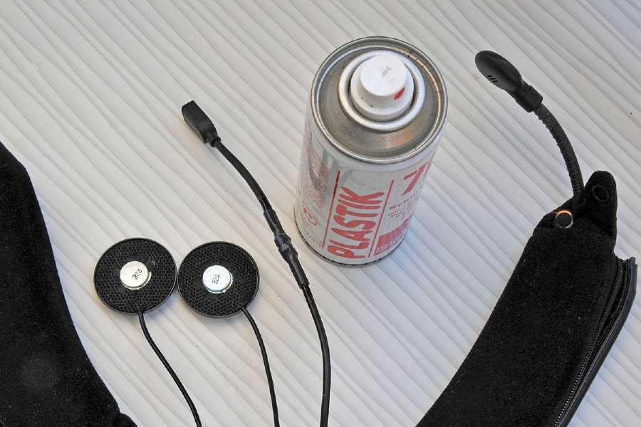

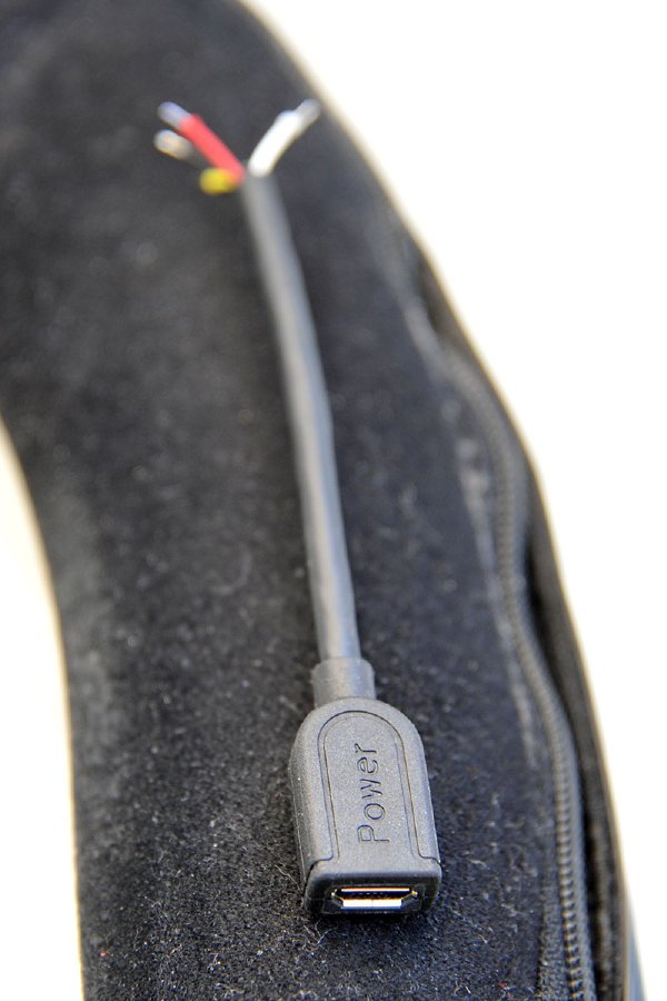

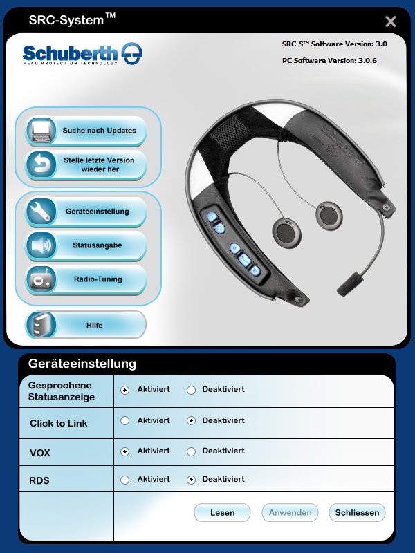

Für Schuberth-Helme gibt es den "Bluetooth Kragen" SRC mit Lautsprecher und Kopfhörern, der mit anderen Bluetooth-Geräten gepaart werden kann (Gegensprechanlagen, Navi, Telefon). Für die Anpassung der Geräteeinstellung und das Aufladen des Akkus hat das Schuberth SRC eine Micro-USB Buchse, die leider nicht sehr stabil ist. Laut Spezifikation muss eine Micro-USB Verbindung 10.000 Steckvorgänge aushalten, aber bei meinem SRC fiel die Buchse schon nach einigen hundert Steckvorgängen auseinander. Natürlich war die Garantie bereits abgelaufen und Schuberth verlangte für die Reparatur mehr als 300 Euro (mehr als den aktuellen Tagespreis des SRC).

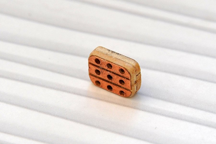

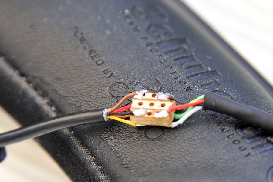

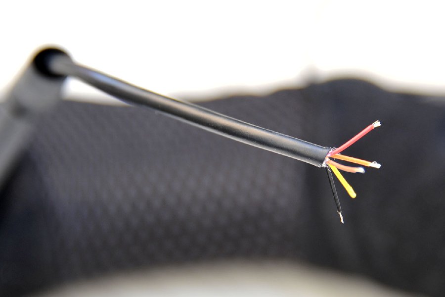

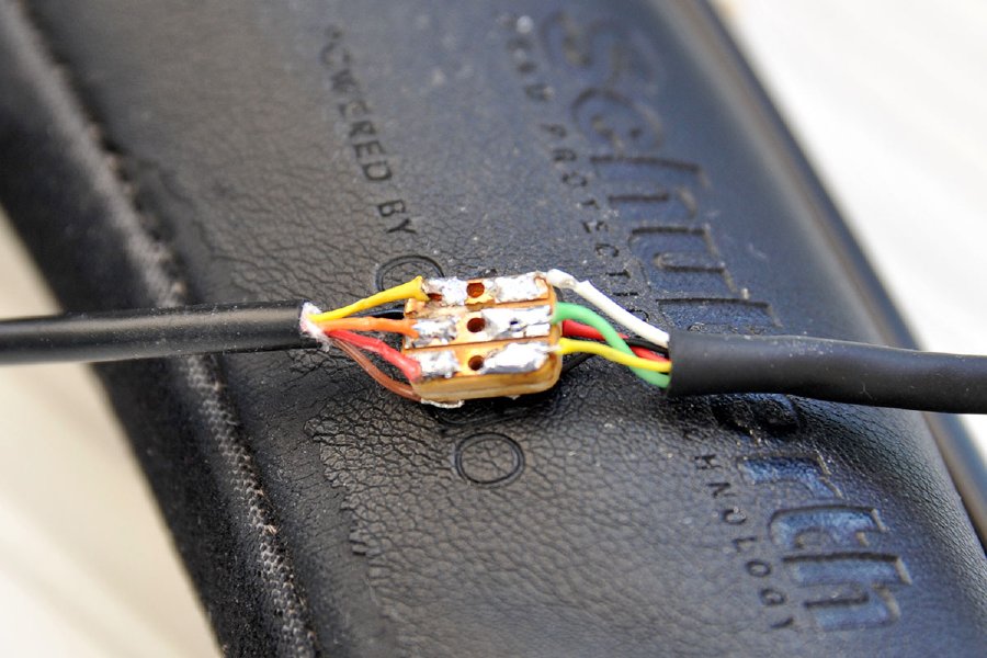

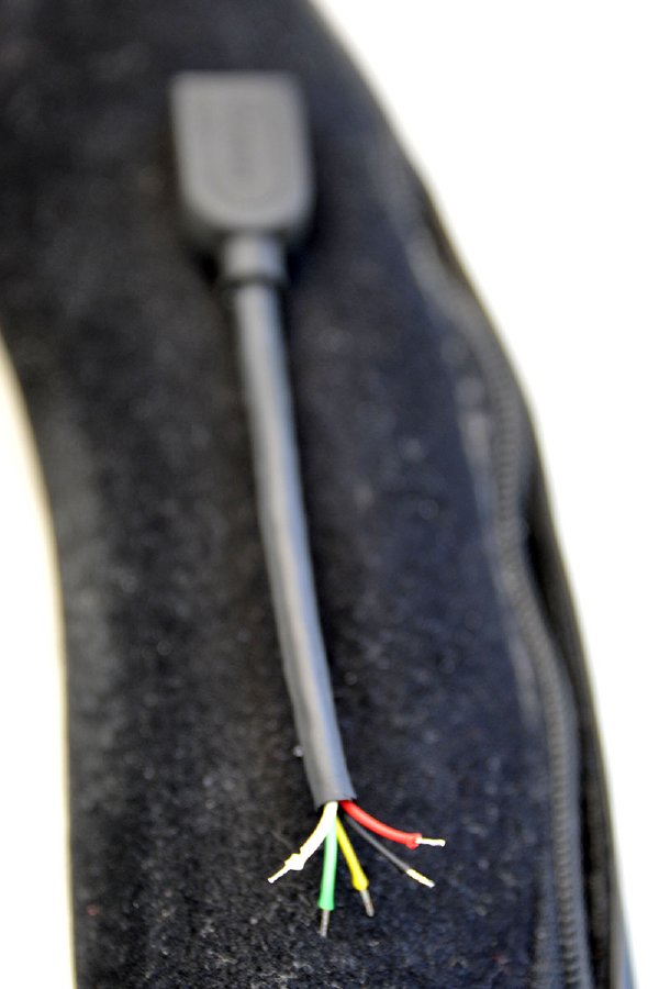

Deshalb habe ich mir für 5 Euro ein Micro-USB Verlängerungskabel gekauft, die Buchse samt einigen Zentimetern Kabel abgeschnitten und mit dem Kabel des Schuberth SRC verlötet. Das größte Problem war die völlig abwegige Farbcodierung des USB-Anschlusses am Schuberth SRC (es gibt dazu vom USB-Konsortium zwar eine Empfehlung, aber die ist nicht verbindlich). Falls jemand dasselbe Problem mit dem Schuberth SRC hat, hilft mein Erfahrungsbericht vielleicht weiter.
Pin
USB Norm
Schuberth SRC
1
Rot (+5V)
Schwarz
2
Weiß (Daten)
Gelb
3
Grün (Daten)
Orange
4
beliebig
(OTG)
Rot
5
Schwarz
(Masse)
Braun
Als Befestigungs-Basis habe ich zwei kleine Stücke aus einer Universalplatine mit den Rückseiten zusammengeklebt, so dass die Kabelenden auf die Leiterbahnen gelötet werden können. Vor dem endgültigen Zusammenlöten muss man noch einen 4-5 cm langen Schrumpfschlauch über das Kabel schieben, damit man das Ganze zum Schluss "hauteng" verpacken kann. Gegen Korrosion habe ich den Verbinder vor dem Einschrumpfen noch mit Plastik Spray geschützt.
So einfach habe ich selten 300 Euro gespart. Sollte das Gerät irgendwann seinen Geist endgültig aufgeben, werde ich sicherlich kein Gerät mehr von Schuberth kaufen. In einschlägigen Testberichten hat derzeit das Midland-System die Nase vorn - und es passt zudem an alle Helme.

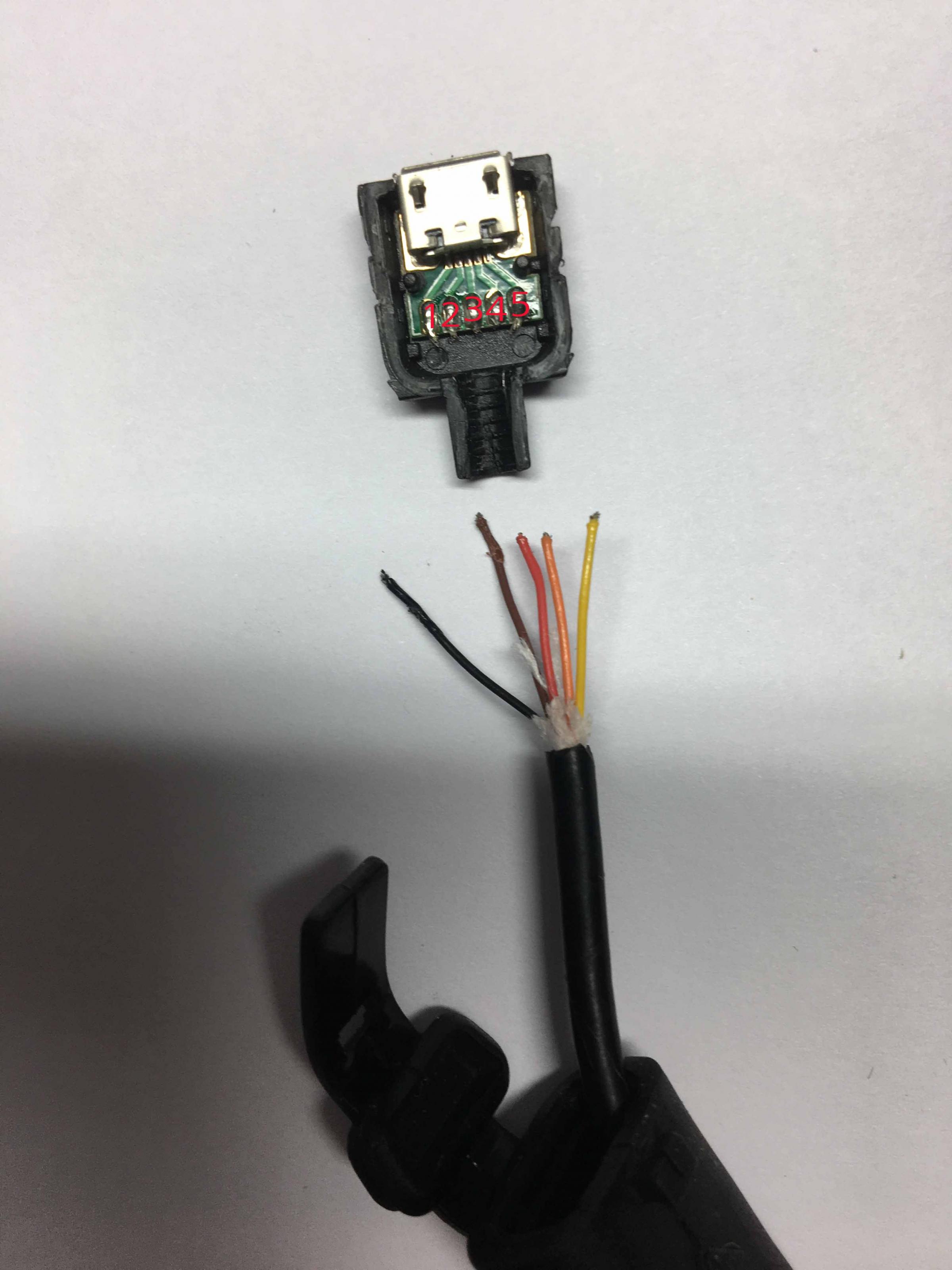

Guter Beitrag: Habe dasselbe Problem mit einem älteren SRC (2010) in einem C3 - Batterie könnte nicht mehr geladen werden
Bei mir waren mindestens zwei Leiter gebrochen. Saumäßige Qualität und Verarbeitung, insbesondere zum Schuberth-Preis.
Mein Kabel hat leider andere Farbcodierungen als vom OP angegeben.
Pin 1 Schwarz +5V
Pin 2 Grün oder Orange Data -
Pin 3 Grün oder Orange Data +
Pin 4 Rot OTG
Pin 5 Grau Masse
Wie Pins 2 und 3 belegt sind, werde ich morgen ausprobieren und berichten.
JurgenB
JurgenB
01.01.2009
22
14 R1200GS, 23 R1250 GSA
Pin 2 Data - weiss ist grün
Pin 3 Data + grün ist orange
Pin 4 wird nicht genutzt
funktioniert!

Au weia, Schuberth ignoriert also nicht nur die Standard-Farbcodierung, sondern wechselt die Farb-Codierung auch noch in der Serie. Ein Schelm, wer Böses dabei denkt.
L
Lupus50
21.10.2017
2
Ist in der Zwischenzeit die Reihenfolge der Belegung bekannt ?Position USB.jpg
