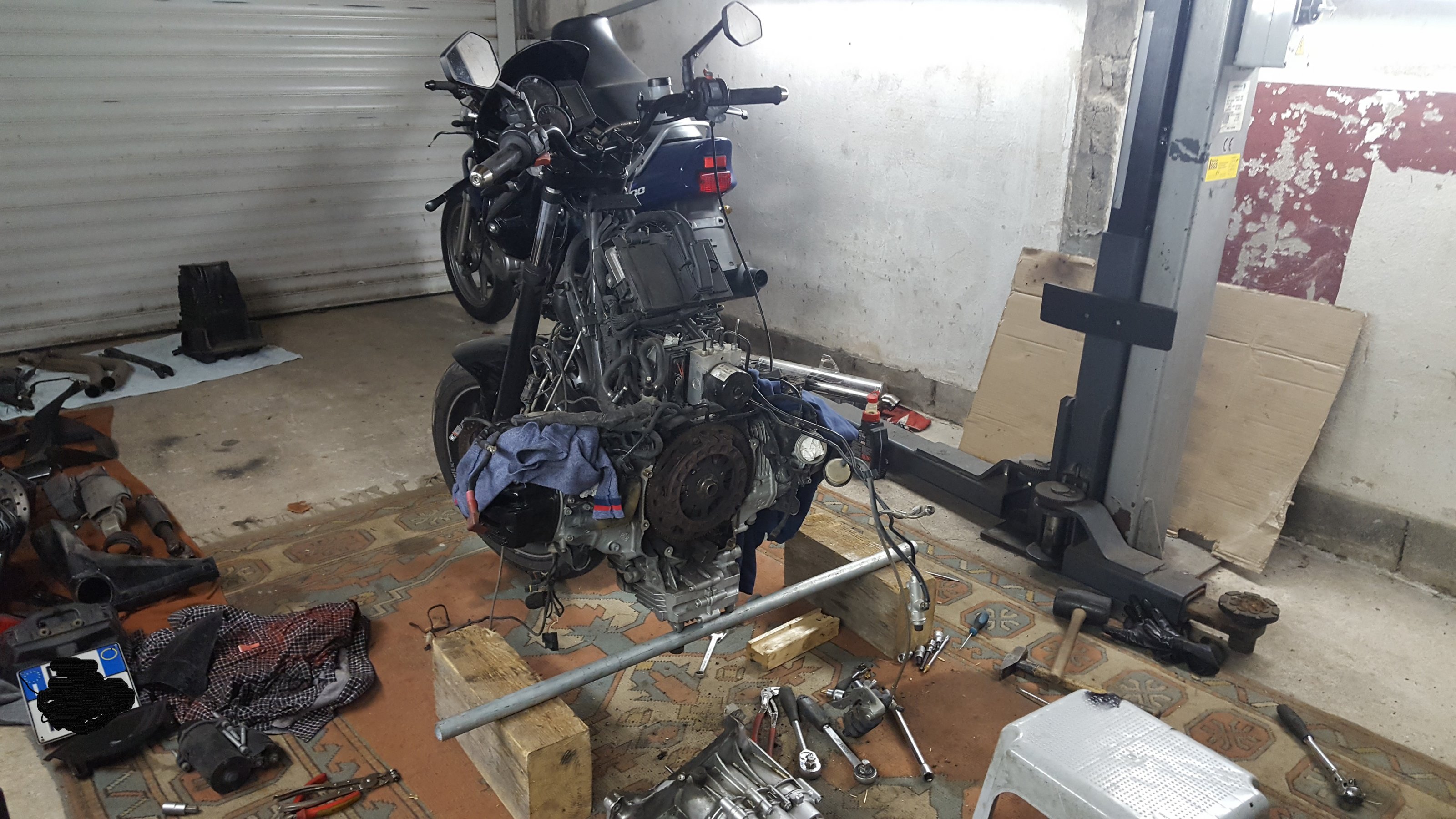

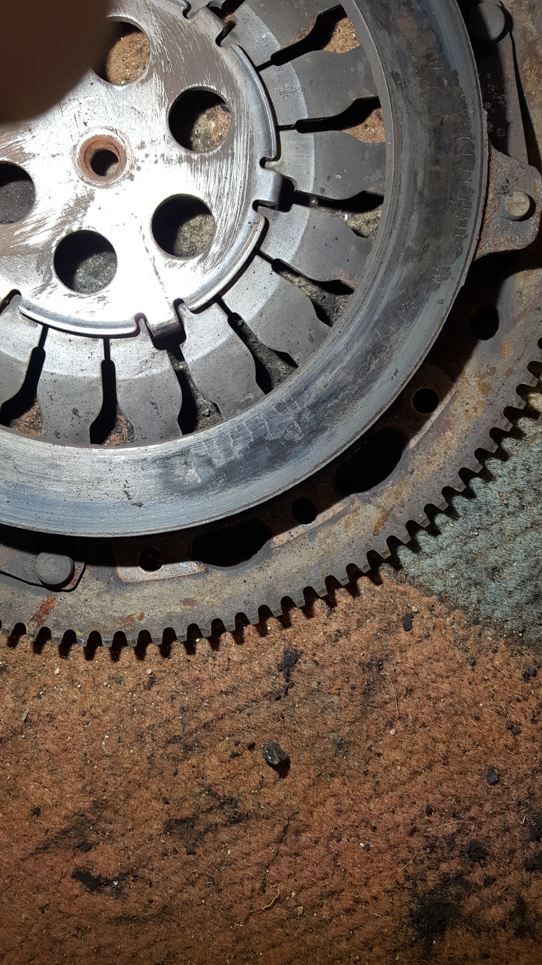

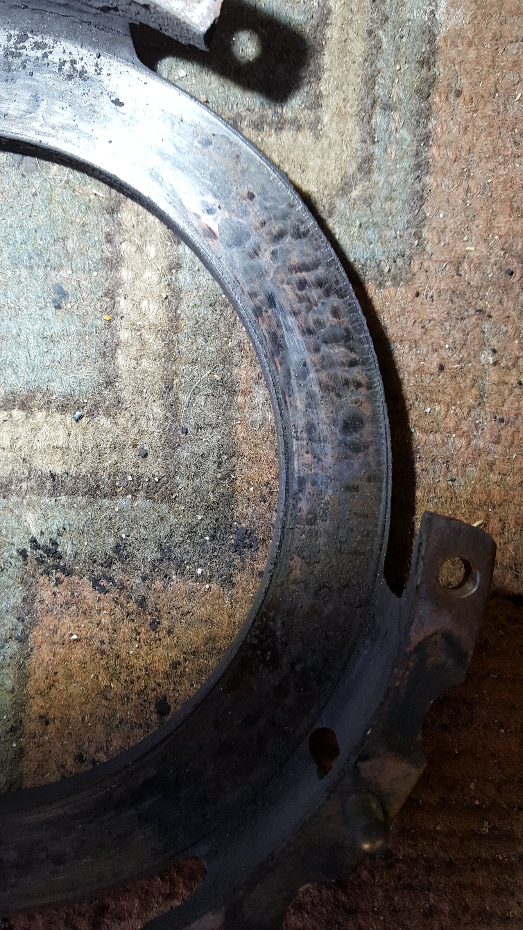

Grundsätzlich stellt sich die Frage, ist es mir persönlich Wert, so eine Rep machen zu lassen? Bei diesem Km-Stand wäre ein Wechsel der Kupplung sinnvoll, ob Sie nun gut ist oder nicht. Es dürfte klar sein, dass sich bei dieser Km-Leistung die Kupplung nicht mehr im Neuzustand befindet. Und es ist bei den Lufti´s nun mal ein Posten, der beim Freundlichen schnell mal 3 Riesen verschlingen kann. Dafür hat man aber im Normalfall bis dahin, sehr geringe Kosten für Reparaturen gehabt.
Ich habe für diese Privat-Aktion 1600 Euronen genommen und nur neue original BMW Teile verwendet. 83000km Kupplung komplett verbrannt.
