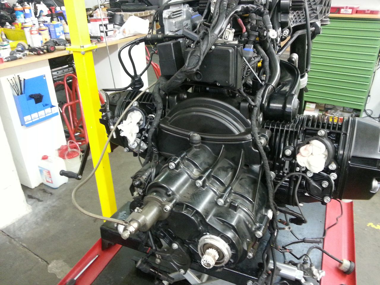

Für mich passen da einige Dinge nicht zusammen. Was für ein Hinterteil? Heckrahmen? Wozu? Hinterradantrieb, Kardan, Schwinge? Weshalb? Es muss ein Simmerring und ein Wellendichtring ersetzt werden. Für mich ist das dasselbe. Das eine beschriebt die Funktion des Dichtrings, das andere seinen Erfinder, den österr. Prof. Walther Simmer.
Ich weiß nicht genau, wo die Ausgleichswelle sitzt. Aber zum Einen kostet die kein Vermögen, da ist ein Schaltpoti mit 130 Euro teurer, zum Anderen hat sie sicher nichts mit der Kupplung zu tun. Sie gehört auf jeden Fall zur Kategorie Motor und nicht zum Getriebe.
Wozu sollte man sich die Kupplung anschauen? Es gibt Leute, die rupfen so eine Kupplung auf 50.000 km runter, bei anderen hält sie 200.000.
Die ganze Beschreibung ist so nebulös und mysteriös, ich kann da gar nichts mit anfangen. Da scheinen einige Übermittlungs-/Verständnisprobleme zugrunde zu liegen.
Sorry, bitte sowas nicht schreiben wenn man nicht weiss wie ein R Modell und der BMW Boxermotor aufgebaut ist.
Die Ausgleichswelle sitzt in der hohlen unteren Kettenwelle.
