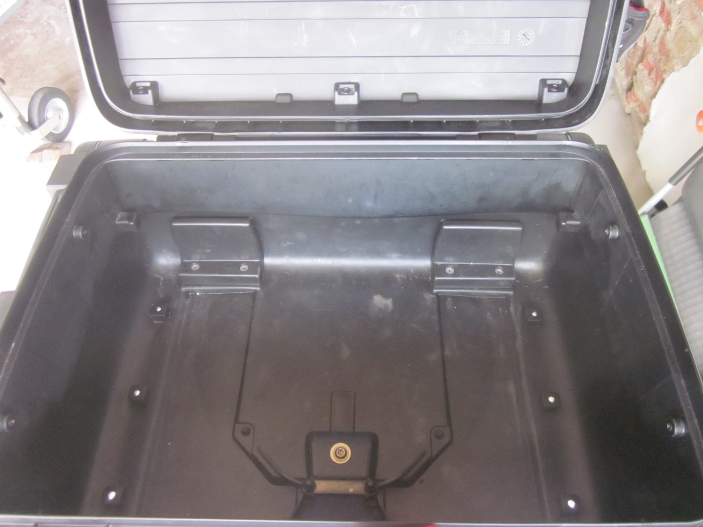

Hier kann man sehen, dass die Größenverstellung des Topcase ungleichmässig funktioniert:

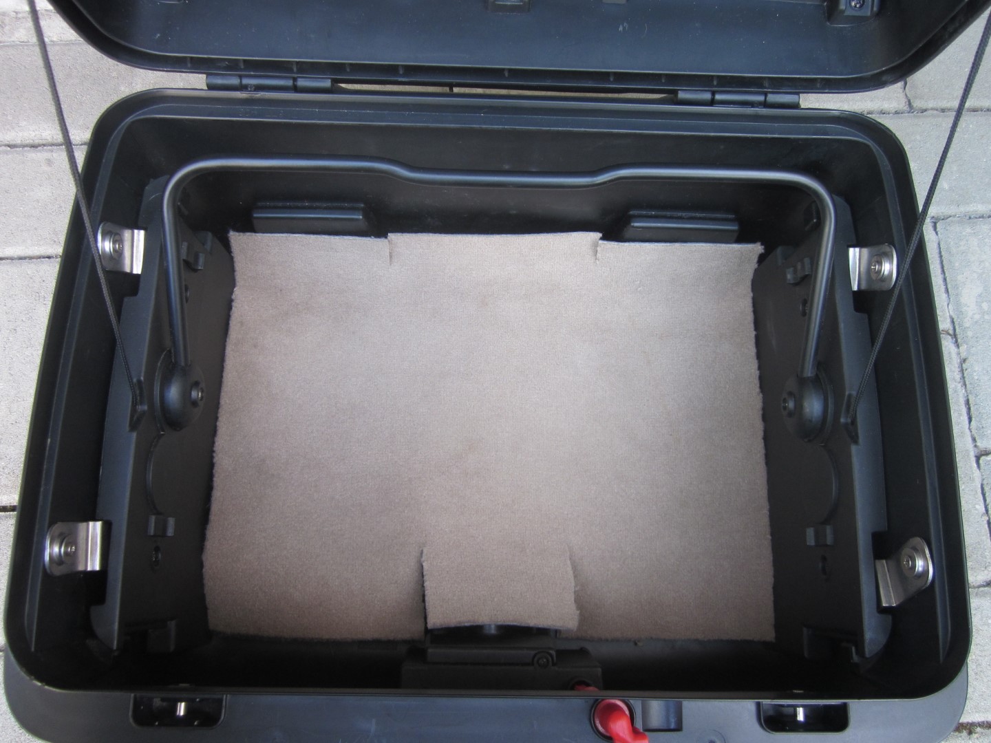

Die Haltebügel auf der linken Seite wirken irgendwie nicht synchron/verstellt.:
Meine Sorge ist nun, dass nach einer Öffnung des vermutlich recht komplexen Mechanismus gar nichts mehr funktioniert. Daher meine Frage, ob jemand bereits so ein Problem hatte, bzw. es vielleicht sogar beheben konnte....

Hi, also beheben kann man alles wenn man es den will! Wer aber von vornherein Angst hat etwas kaputt zu machen oder es nicht wieder zusammen zu bekommen, sollte einfach damit zu jemandem gehen der es kann und oder eventuell jemandem der es mit Ihm zusammen macht. Mann sollte also 2gesunde Hände und etwas Selbstbewusstsein haben bevor man sich der Aufgabe widmet.
Ich kann Dir sagen das ich schon mehrmals solch eine Mechanismus problemlos repariert habe, allerdings bin ich seit über 40Jahren Mechaniker.
Man kann auf dem Foto der Innenansicht schon eine Fehlstellung des rechten Mechanismus sehen, d.h. das er entweder nur übergesprungen ist oder das etwas kaputt gegangen ist. Bügel entfernen, Schrauben der rechten Abdeckung entfernen, und dabei genau schauen das man keine vergessen hat und dann die Abdeckung abnehmen. Das selbe macht man dann auch auch der anderen Seite damit man beim Einstellen die Stellung abgleichen kann. Demontage am besten in der tiefen Stellung. Viel Glück!
