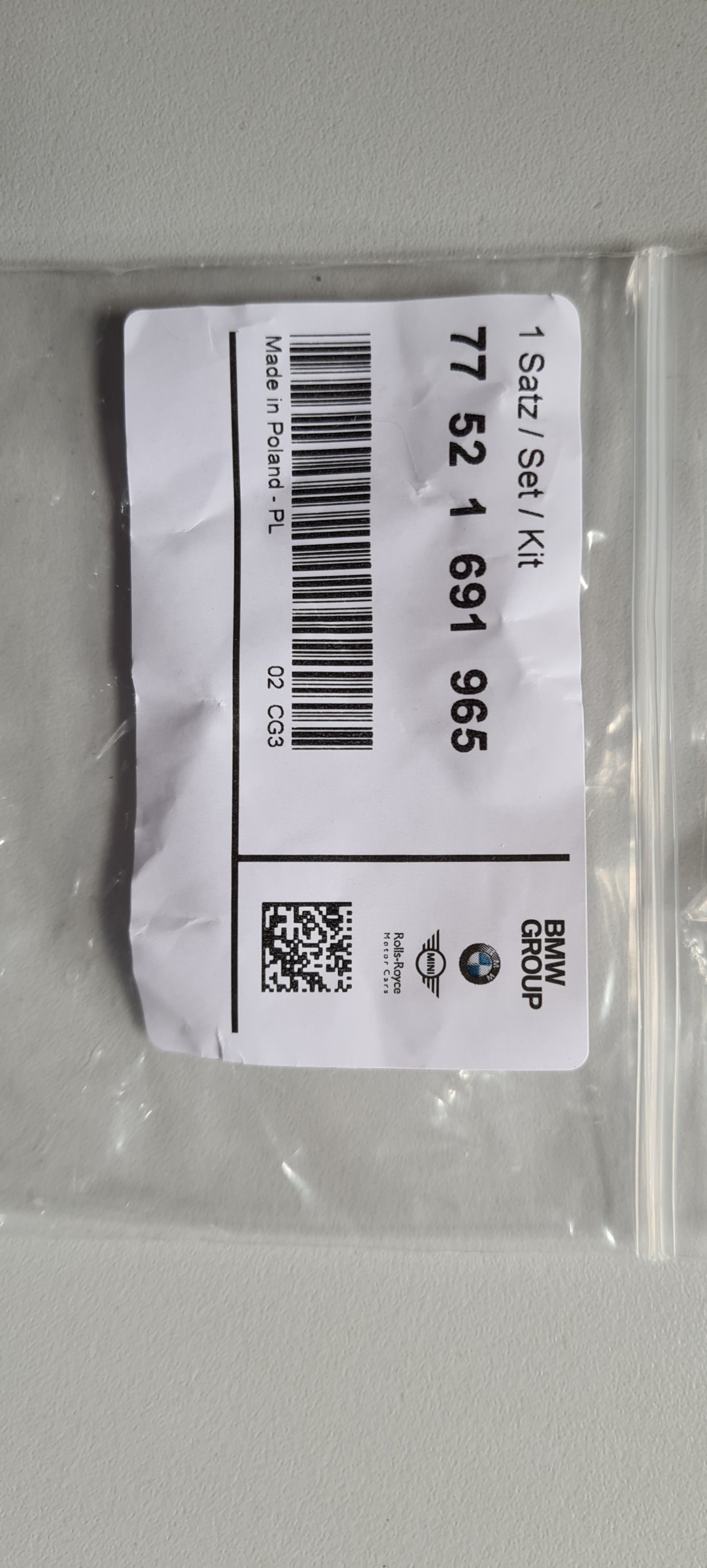

Nach rund 50 Tagen, davon ca. 10 Tage genutzt, ist mir die untere Halterung der CRC beim "Nachuntenziehen" abgebrochen. Eine Nachfrage betr. Gewährleistung ergab eine für mich nicht befriedigende Lösung (Dauer, viele "wenn" und "aber", Aufwand...).

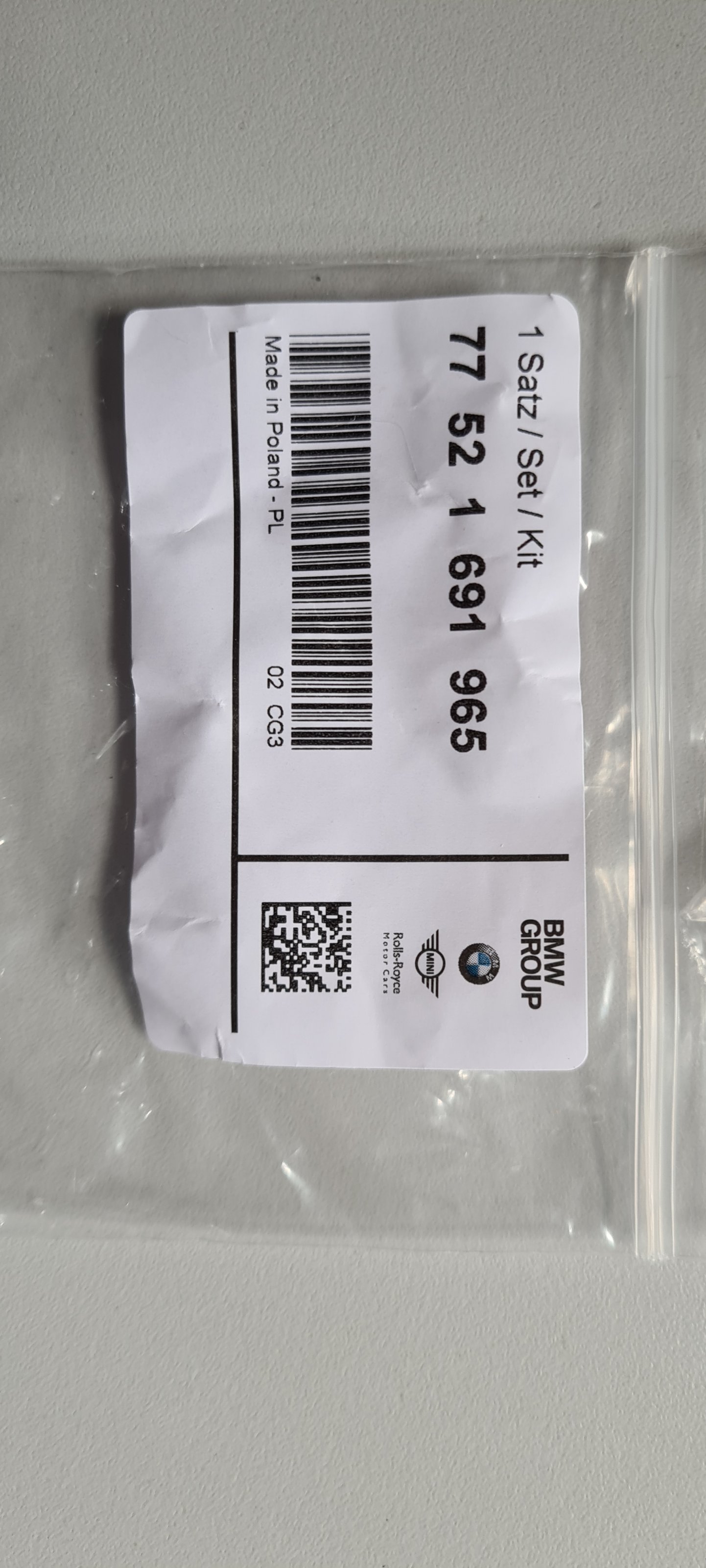

Es gibt jedoch einen Reparatur-Kit von BMW (ein Schelm, wer Böses dabei denkt

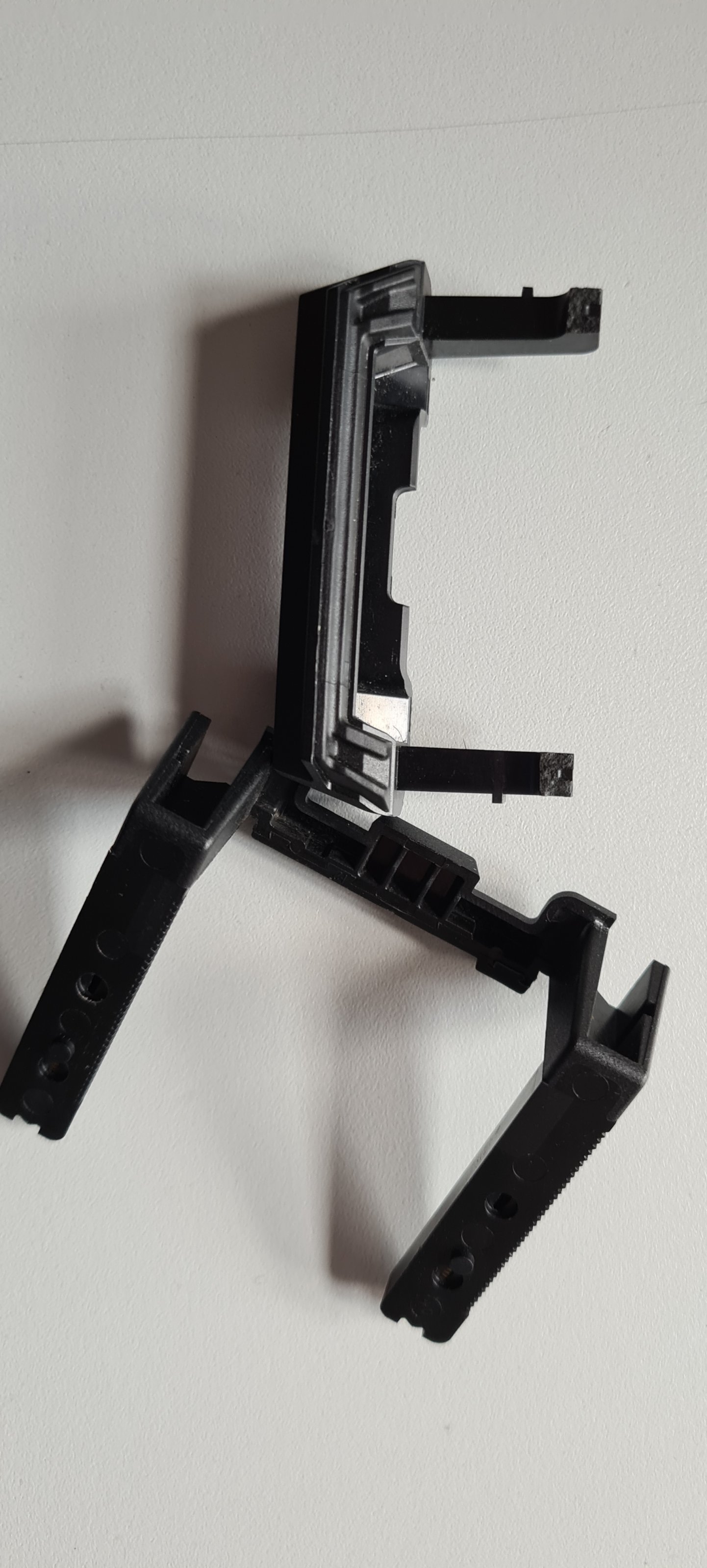

) für rund 16 Euro (FOTO), war auch beim Freundlichen innerhalb 48 Stunden verfügbar. Er beinhaltet den unteren Bügel mit den Federn, den seitlichen Bügel und die Fixierschraube mit 2 weiteren kleinen Schrauben.

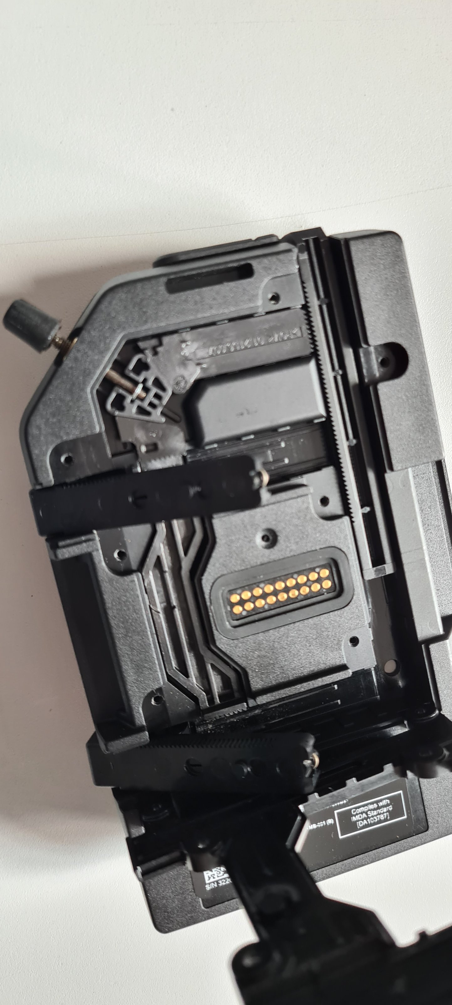

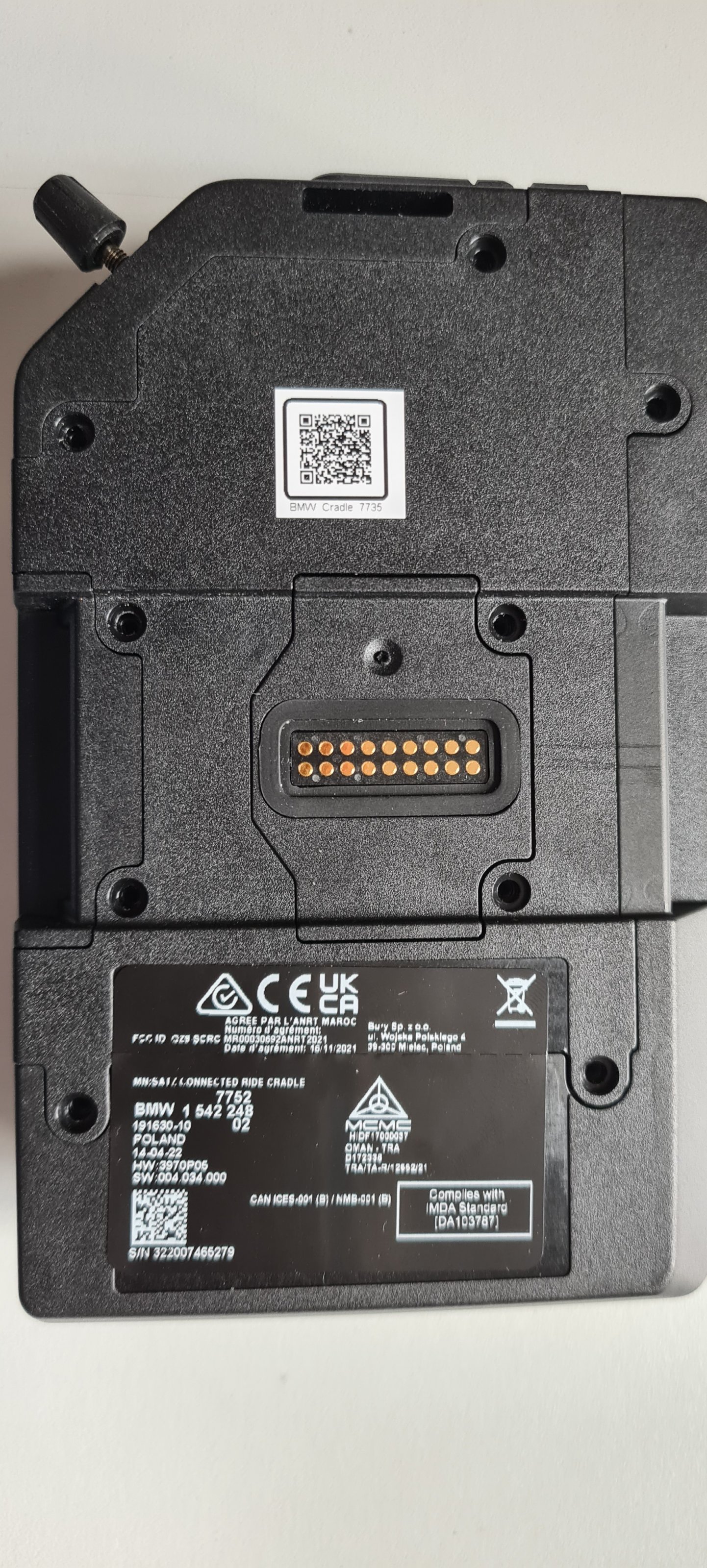

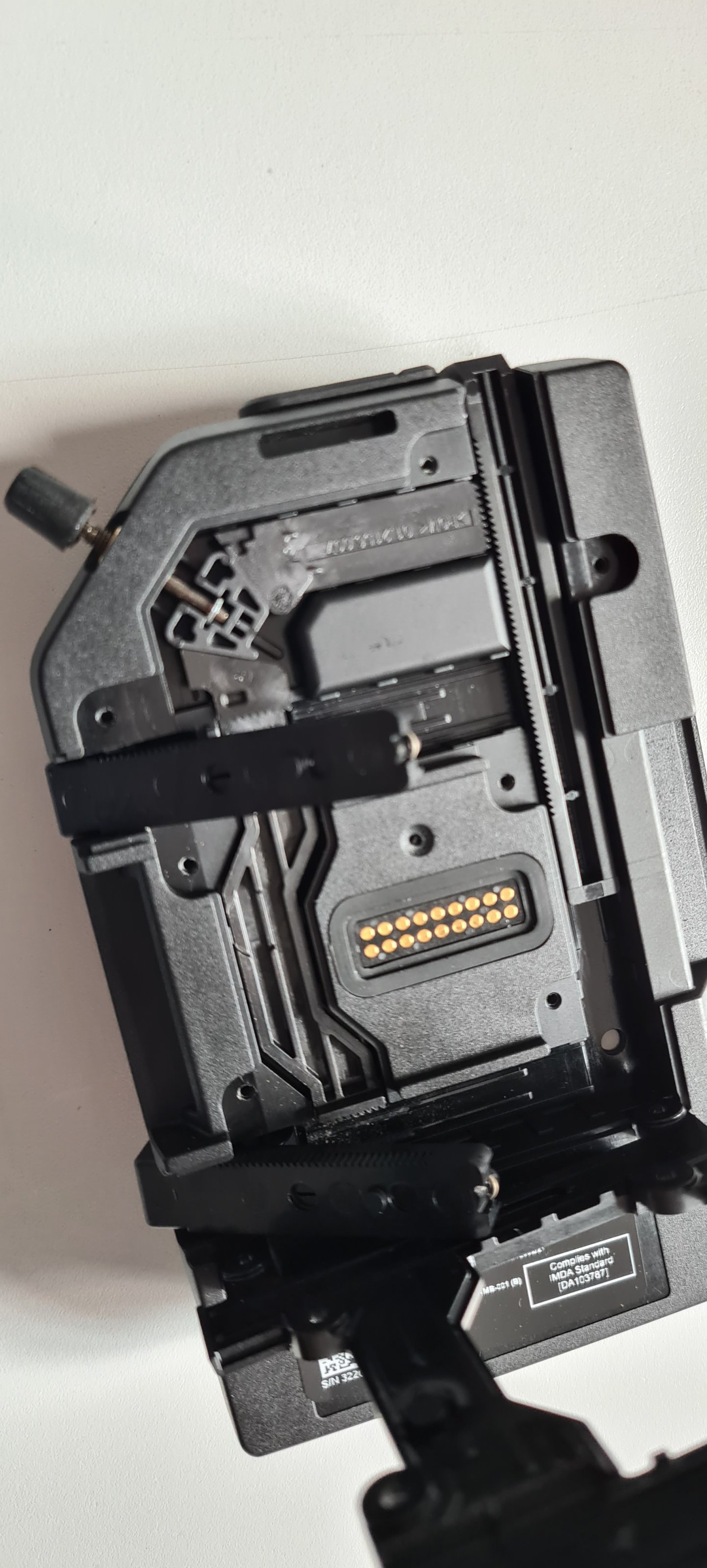

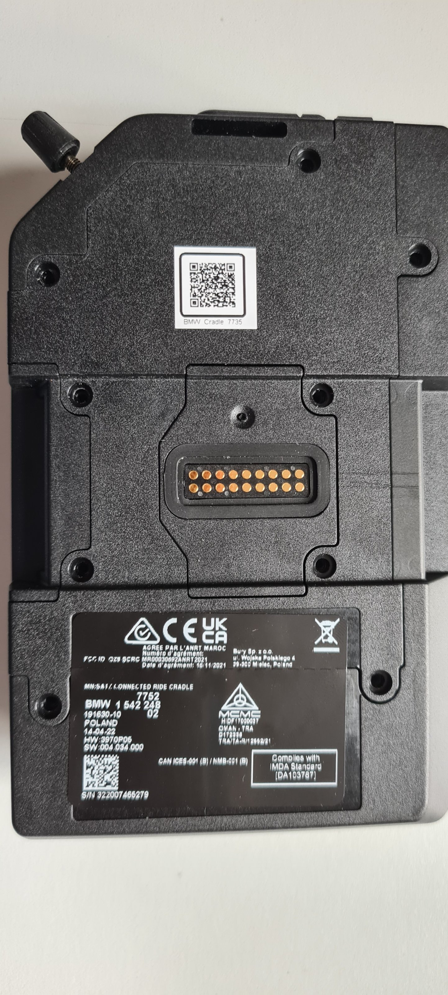

Zum Öffnen der CRC ist es erforderlich, die 9 Schrauben auf der Rückseite mit einem Torxx 6 zu öffnen. Wichtig: Das Garantiesiegel wird dadurch nicht beschädigt, muss auch nicht vorher an der perforierten Markierung geschlitzt werden!
Dann (in meinem Fall) den Bügel entnehmen und den neuen einlegen. Ich habe noch einen Hauch Silikonspray zu den Schienen hinzugefügt. Schrauben anziehen, fertig. Ein neues Anlernen der CRC ist nicht erforderlich, da die Elektronik, welche sich -vermutlich- unter dem Garantiesiegel befindet, nicht tangiert wird.
