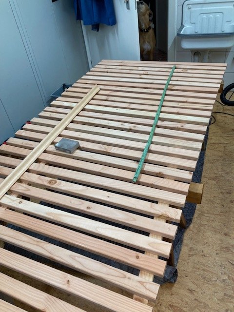

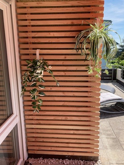

Mein Leben mit Douglasie:
Kurz vor Muttertag: Schatz, ich brauch noch so was wie einen Bettrost, für die Blumen!
Kurzer Blick auf pinter-tik-tok oder so: Alles klar.
Im Baumarkt noch schnell zugeschlagen, der Holzhändler meines Vertrauens hatte schon zu.
So ist es dann geworden:

Douglasie mag ich auch.

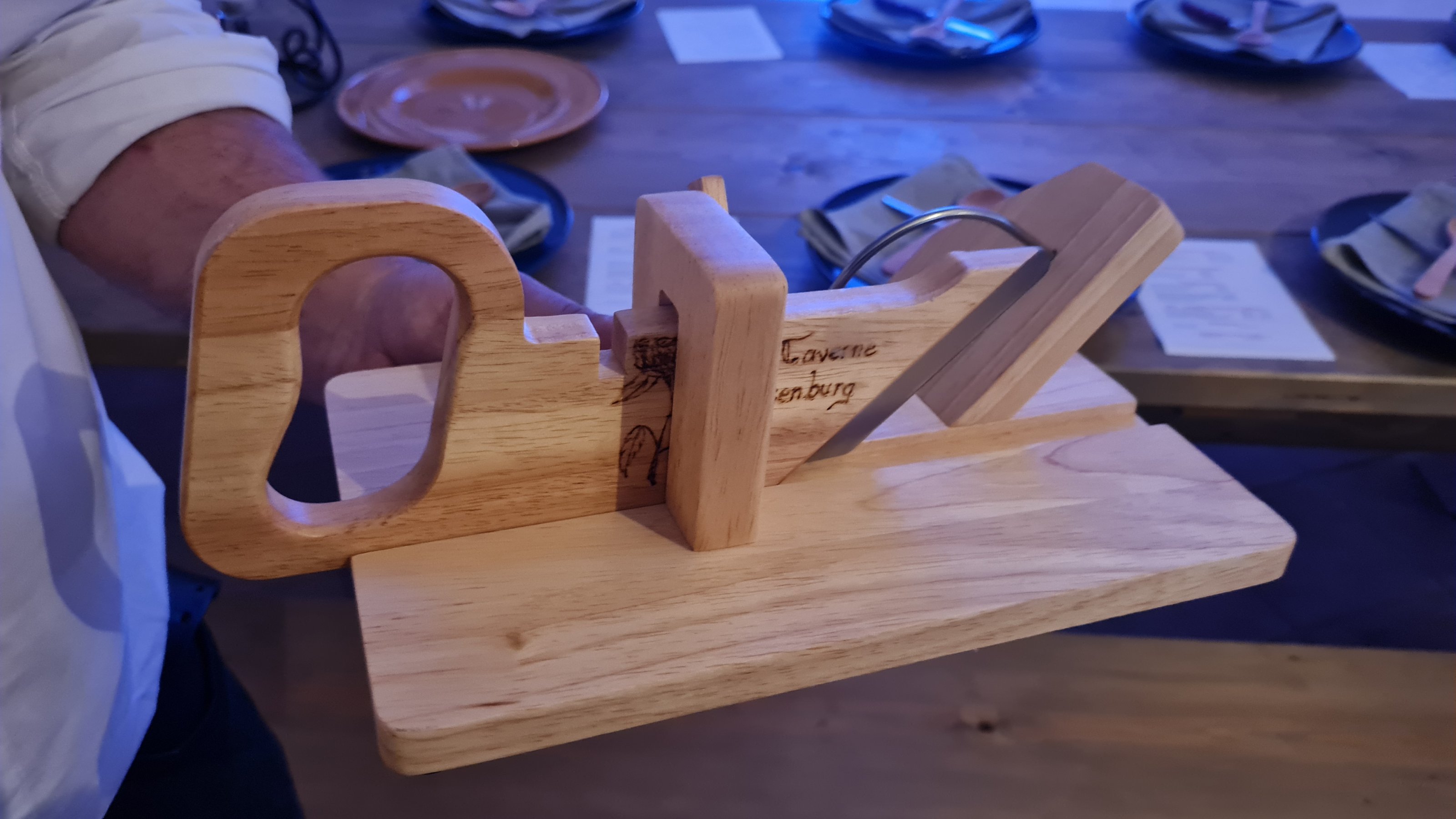

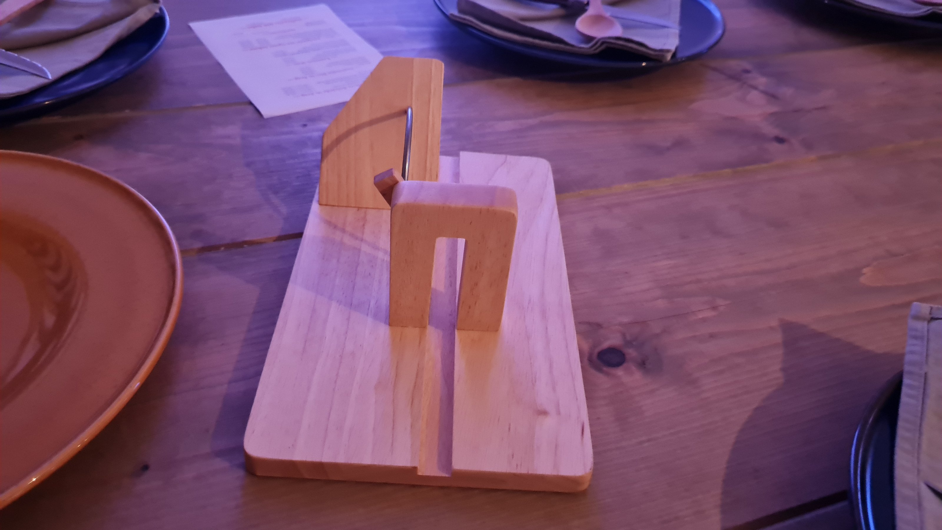

Ich hab noch eine Idee für die Schreiner und Bastler hier.
Das Schneidbrett haben wir auf der Rosenburg bei den Vorbereitungen zum Ritteressen gesehen.
Echt genial!
War leider nicht käuflich zu erwerben.
Sowas wünsche ich mir auch!

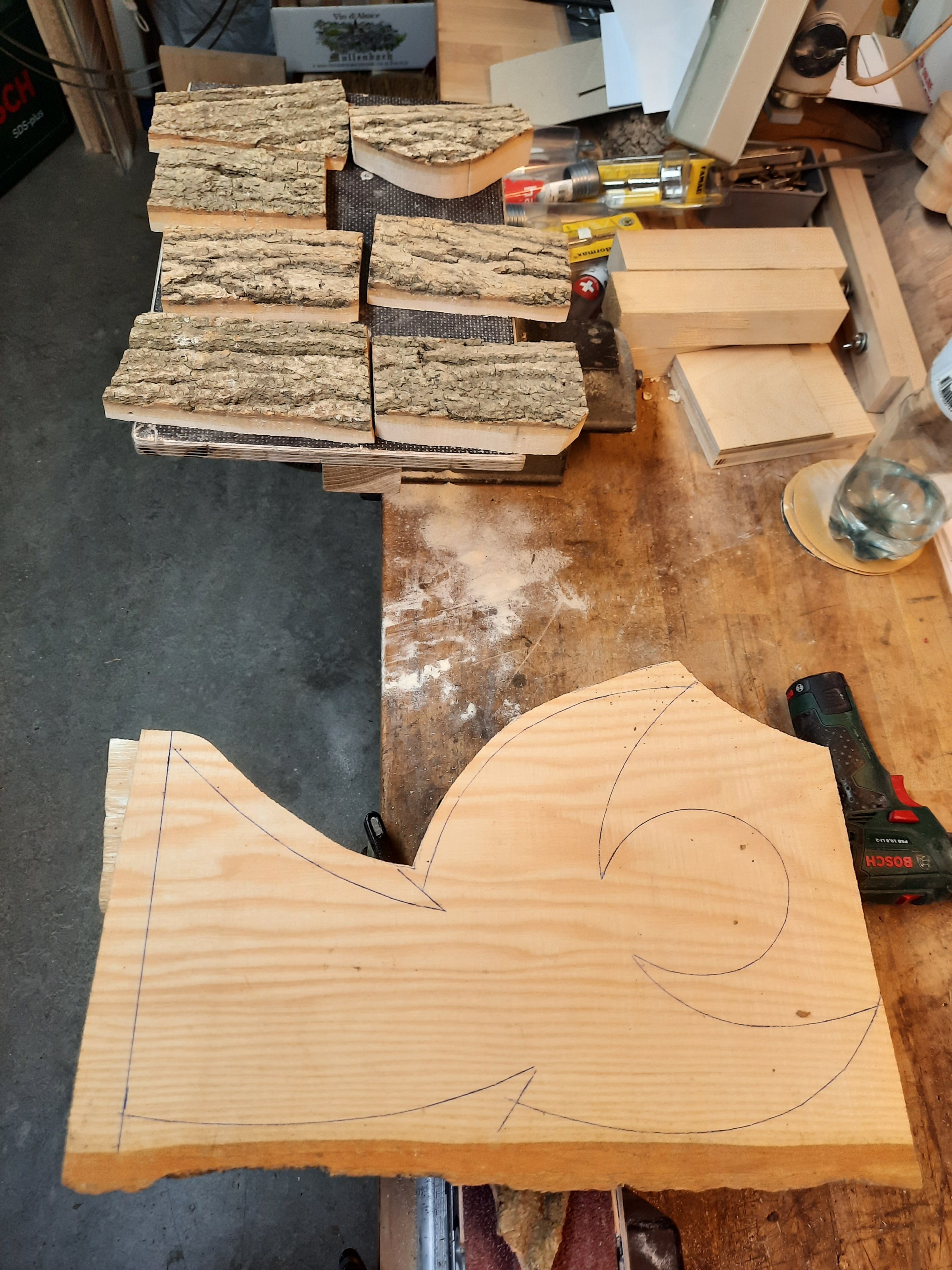

Salü
Im Rahmen eines Kundinen Auftrages vorne:
blieben einige Reststücke (hinten) übrig.
Selbige habe etwas reduziert in der Stärke, und schwups:
Jetzt noch JET - en, und bei den kleinen viel Habdarbeit.
Josef

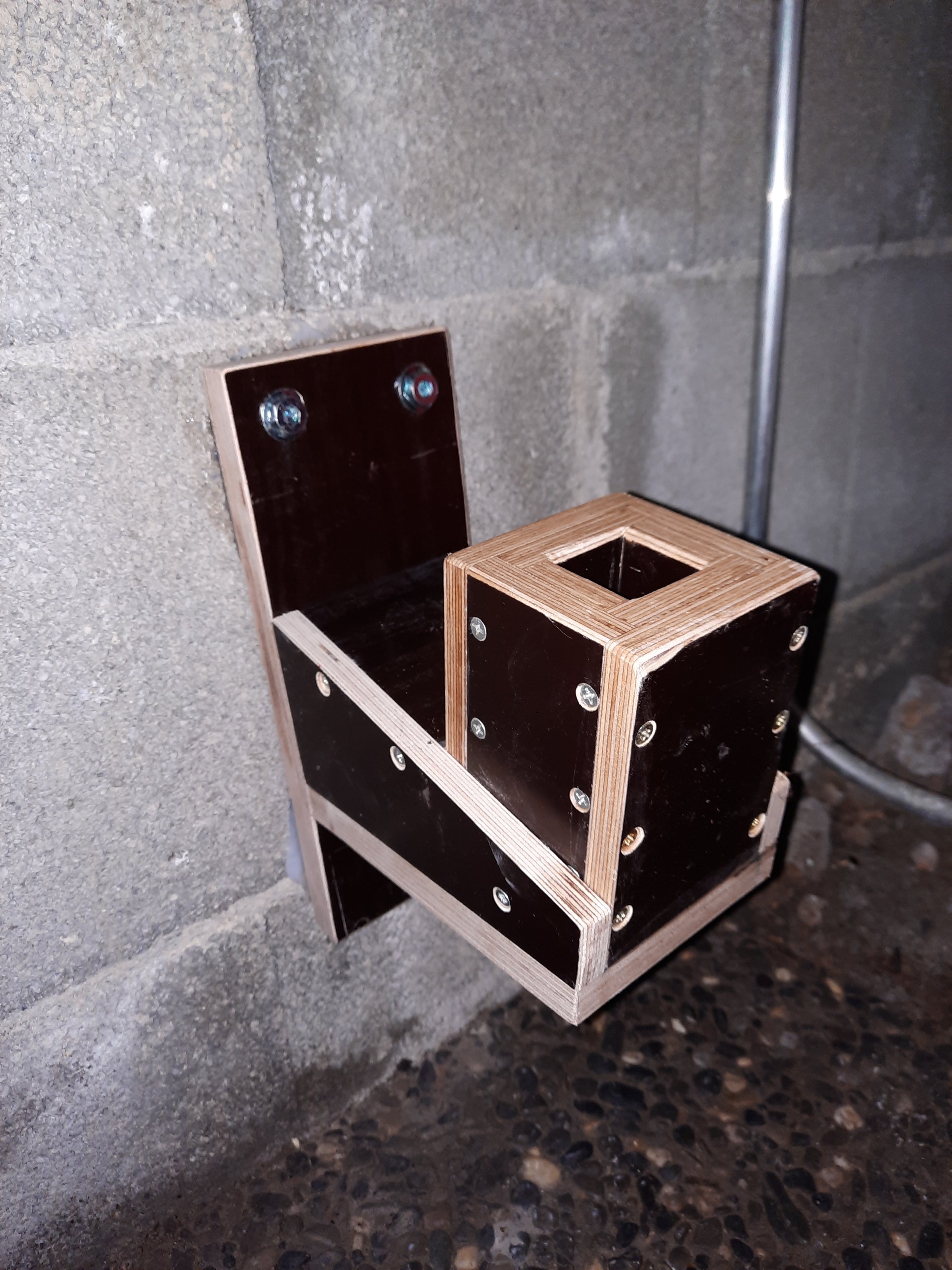

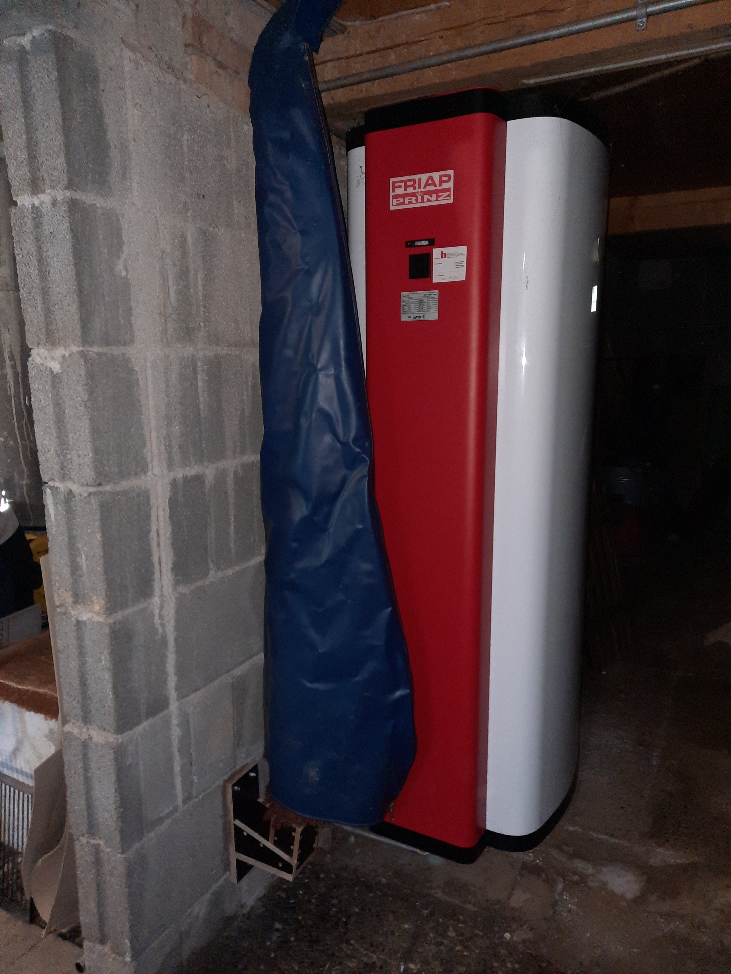

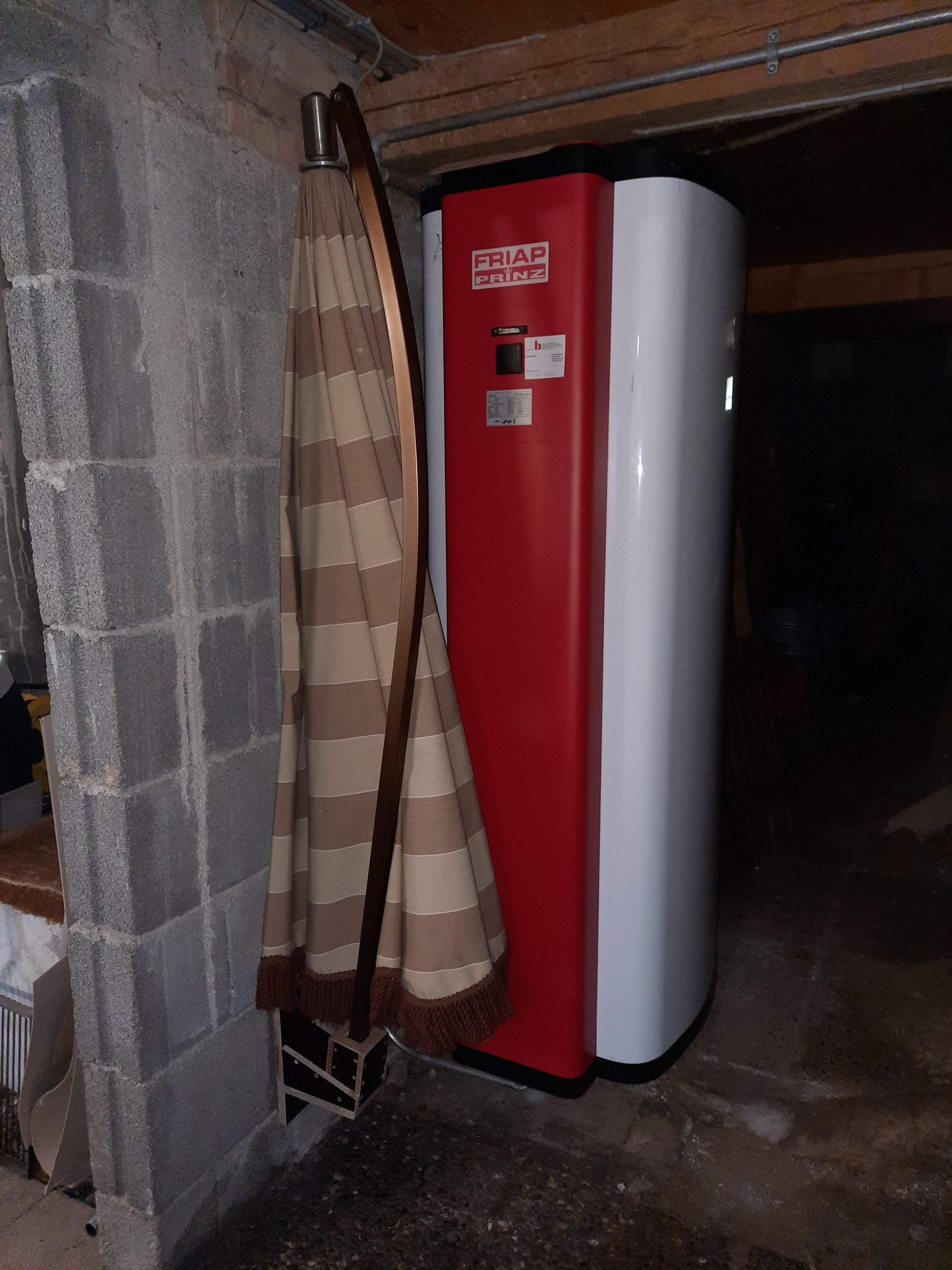

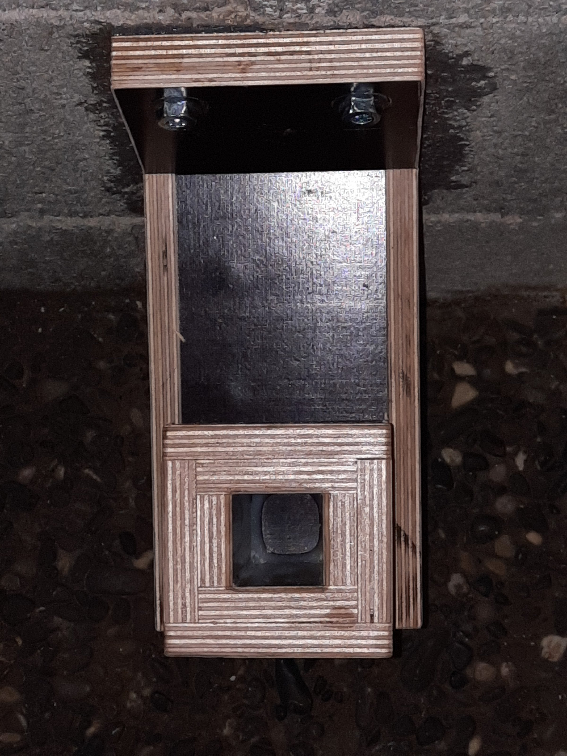

Salü
Der relativ grosse Sonnenschirm stand / lag immer irgendwo herum:
Ich hatte eine Idee, kurz eine Massaufnahme der Schräge des Bügels gemacht, und dann etwas Multiplexplatten zugeschnitten, verleimt und verschraubt:
Hab die Bohrlöcher in den Hohlsteinen mit Montagekleber voll gepresst, und die Rückseite der Platte noch mit Silikon voll gemacht.
Jetzt lassen wir Kleber und Silikon erst mal 3 Tage aushärten.
Ein kurzer Test musste sein:
Scheint einigermassen zu passen.
Und jetzt kann man ihm die Schutzhaube auch wieder gut überziehen.
Josef
