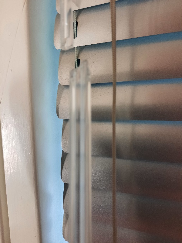

Meine Holde wollte vor einigen Wochen das > 160 cn ab Boden liegende Fenster im Badezimmer putzen, als sie auf dem Badewannenrand stand, trat sie irgendwann ins leere, und fand sich untennin der Wanne wieder.
Zum Glück nichts passiert, sie hat sich noch an der Rolloverstellung fest gehalten, bis diese so aussah:
Sie ging mit dem Stück zum Lieferantan der die Dinger damals genau auf Mass gefertigt hatte, was auch seinen Preis hatte.
Nein die Stange gibts nicht einzeln, aber wir verkaufen ihnen sehr gerne eine neue Store. :redcarded:
Hab dann etwas "gehirnt", die Bruchstellen winklig gedchnitten.
Einen 4 mm Alustab besorgt, und selbigen dann mit transparentem Silikon in den zum Glück hohlen Griff eingeklebt.
Jetzt nach 3 Tagen trocknen lassen hab ich die Fixationen demontiert:
.....und es hält, ist einige Zentimeter kürzer als das andere, aber immer noch gut bedienbar.

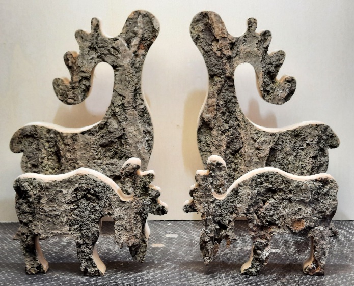

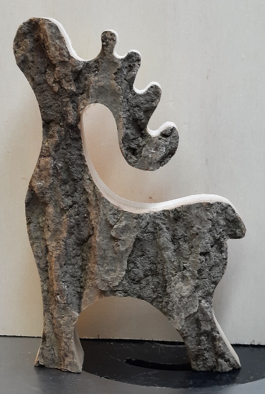

Danke für das Kompliment.
Der Mix besteht aus schwer zu findenden Schwarten mit Rinde.
Josef
Q-Treiber-Josef
14.02.2024
2.776
Und dann die Kunst u.a. darin, die Rinde bei der Verarbeitung an der Schwarte zu lassen ;).

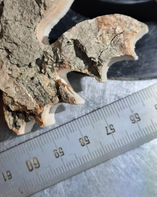

Ja, das ist manchmal schon etwas heikel, habe in der laufenden Serie gerade wieder 2 solche Patienten:
Etwas Araldit mit Staub eingefärbt und eine Pinzette zum platzieren des Patienten.

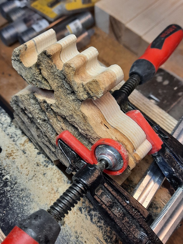

Hier wollte sich der Schnauzenteil der Rinde selbständig machen, etwas Weisleim reingeschmiert mit einem Spachtel, und dann ganz nett gezwungen.
Und jetzt muss ich es trocknen lassen. :tanz:
