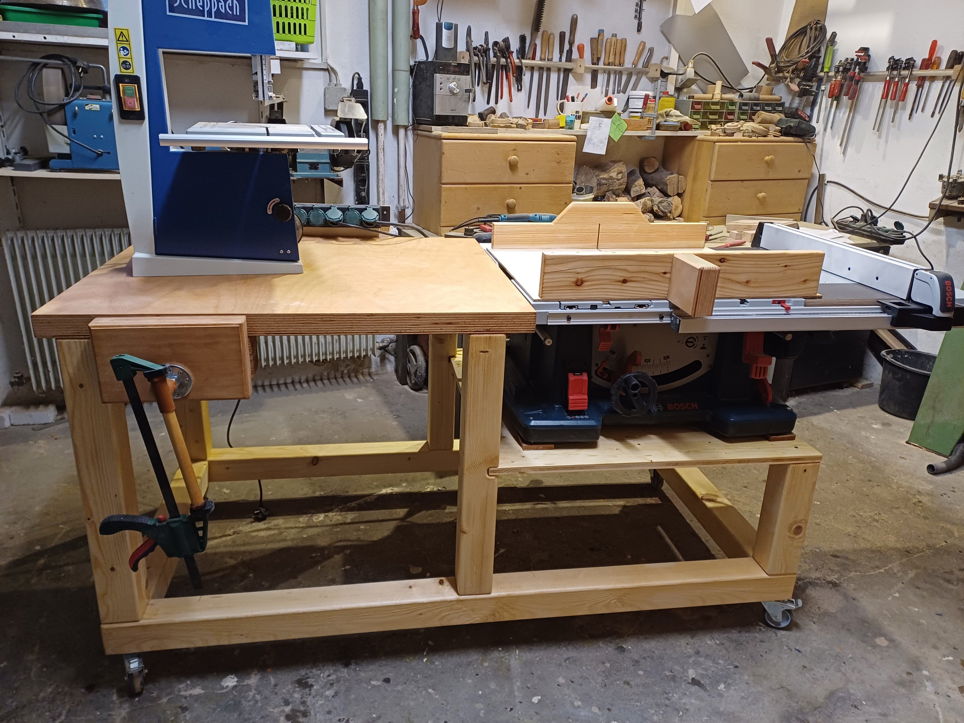

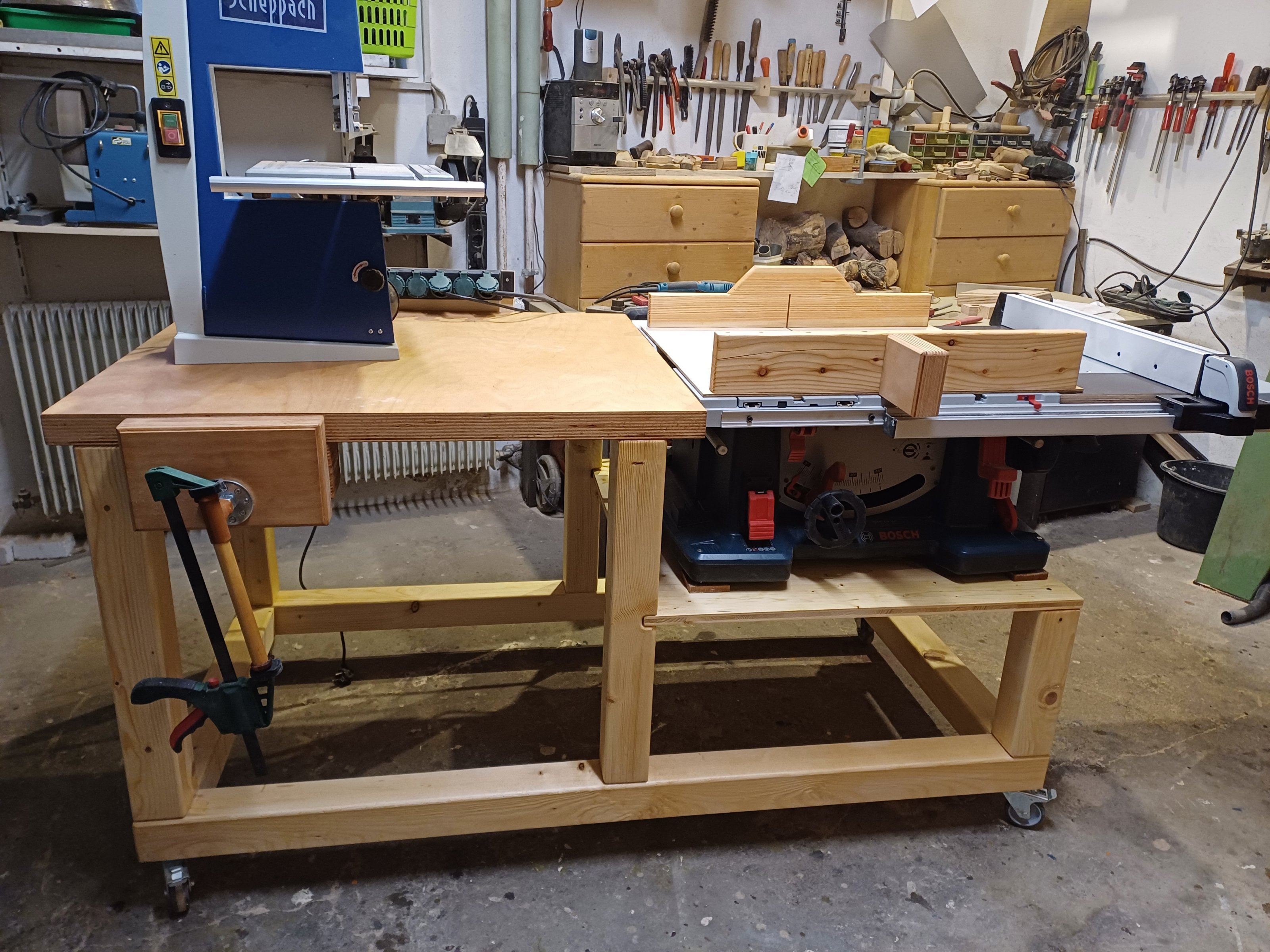

Diskutiere Restaurationen, Schreinerarbeiten und andere Basteleien im Smalltalk und Offtopic Forum im Bereich Community; Mein mobiles Holzbearbeitungszentrum ist fast fertig. Nur noch nächste Woche die Schubladen

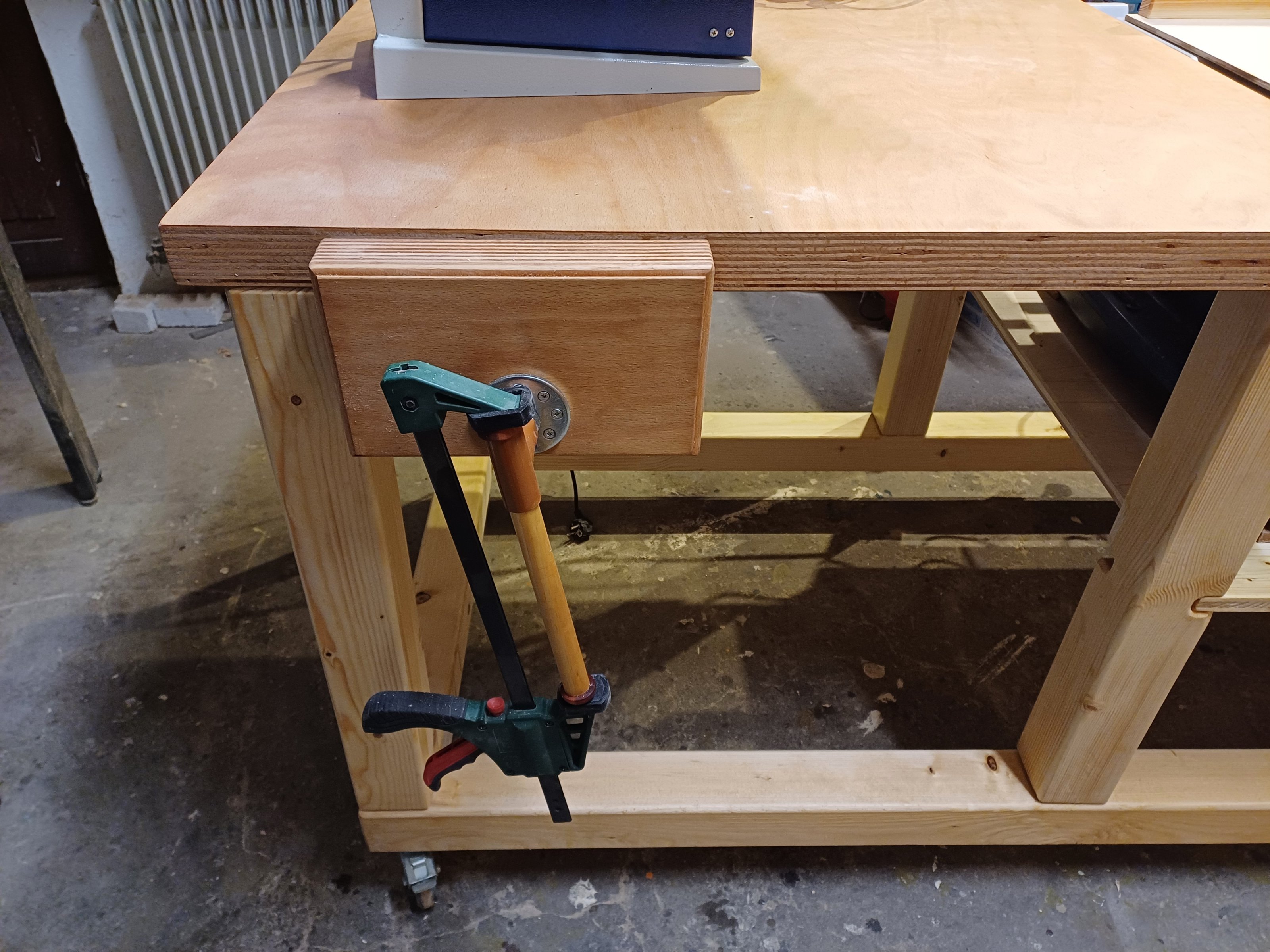

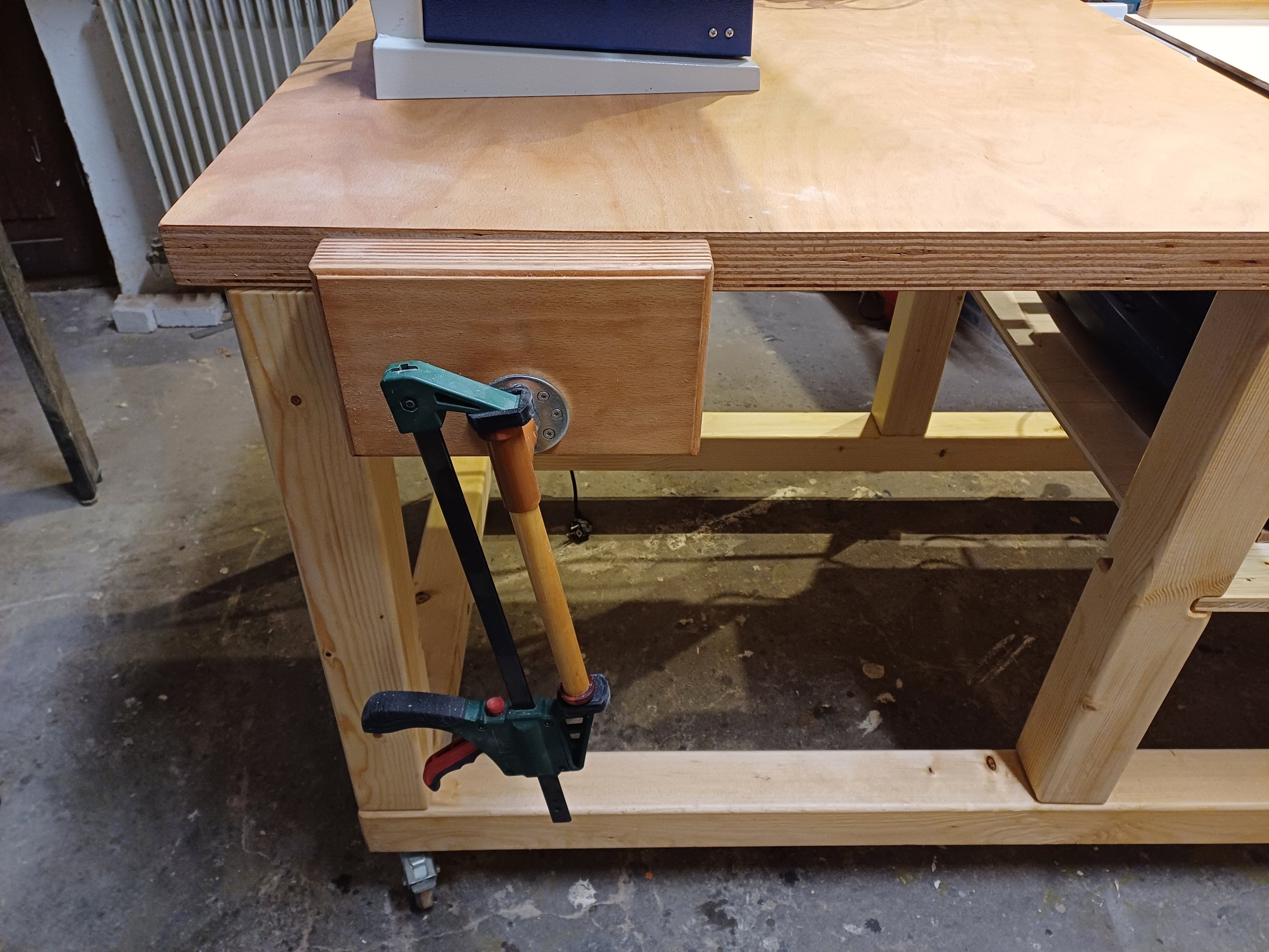

rein Interessehalber, wieso ist die Vorderzange oben nicht bündig mit der Arbeitsfläche? Hat das irgend ein Vorteil?

achso, dacht das ist für irgendwas ultrapraktisch, Mann lernt ja nie aus 😉

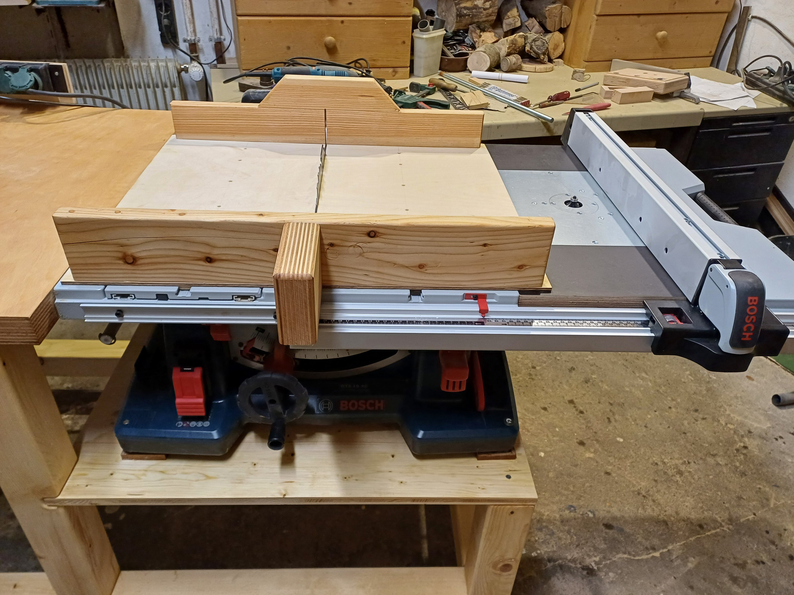

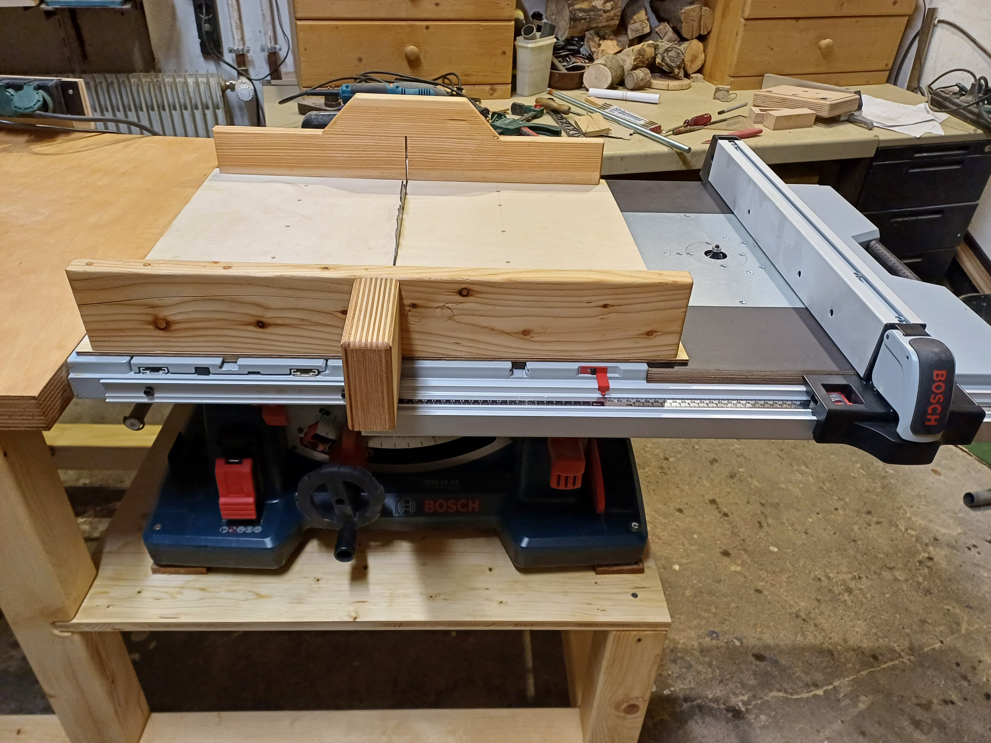

Schick schick, nur solltest du etwas mehr Luft für Sägeblatt und Spaltkeil geben, sonst werden dir die Späne keine Freude bereiten....
...falsch !Spaltkeil darf max. 10mm vom Sägeblatt entfernt sein !
Am Besten minimal unter Schneidenflugkreis einstellen um Nuten und Fälze schneiden zu können

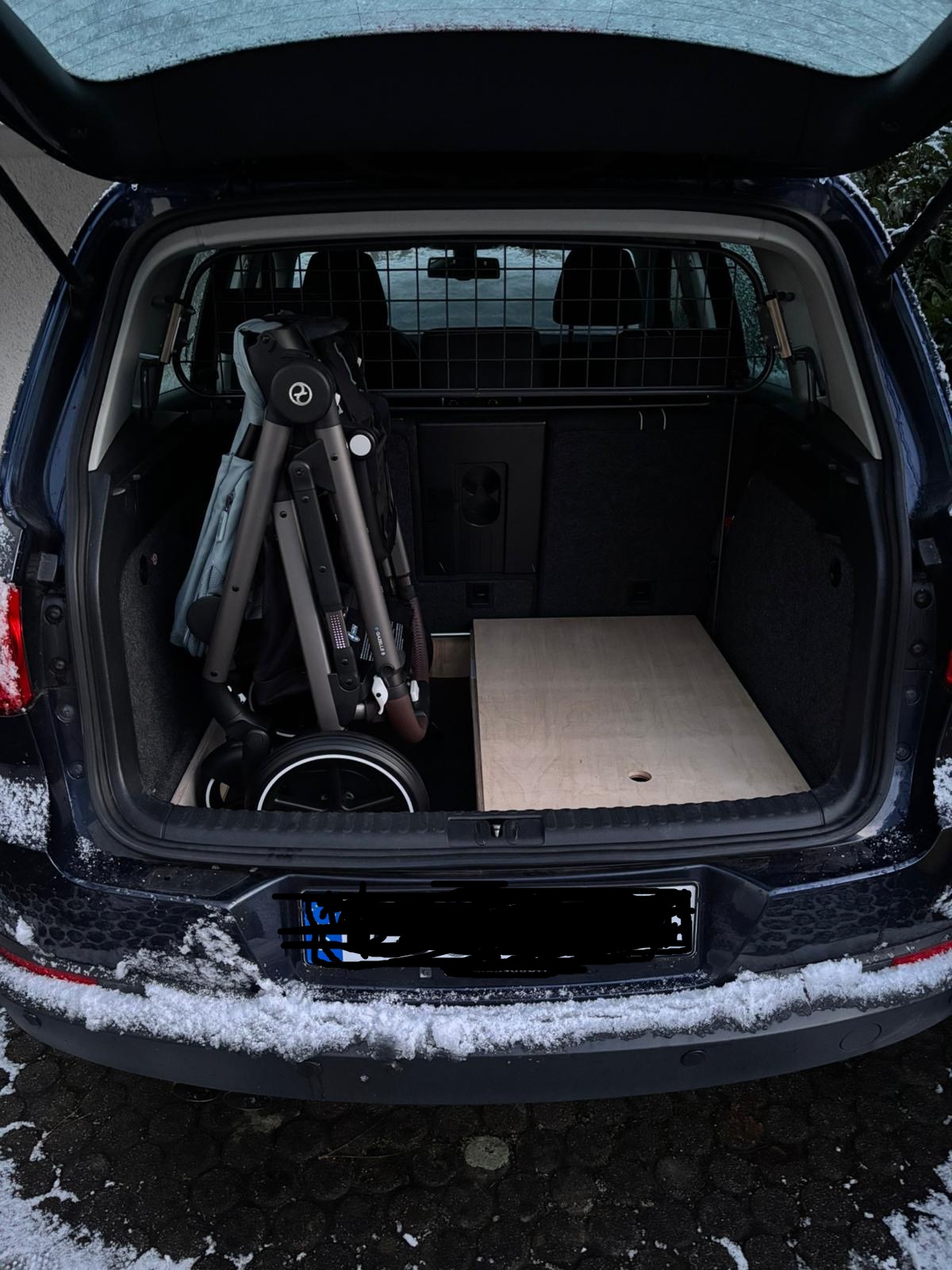

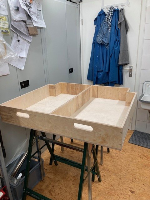

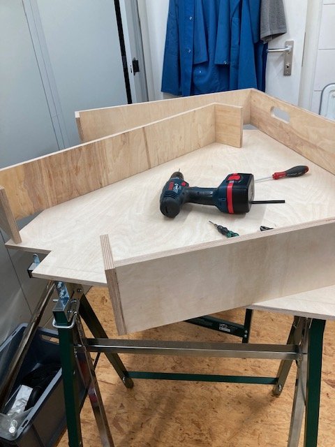

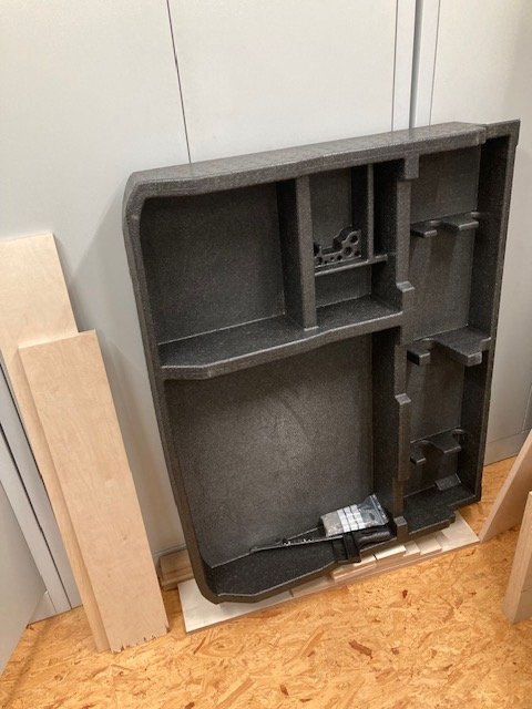

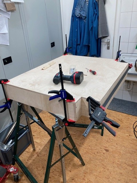

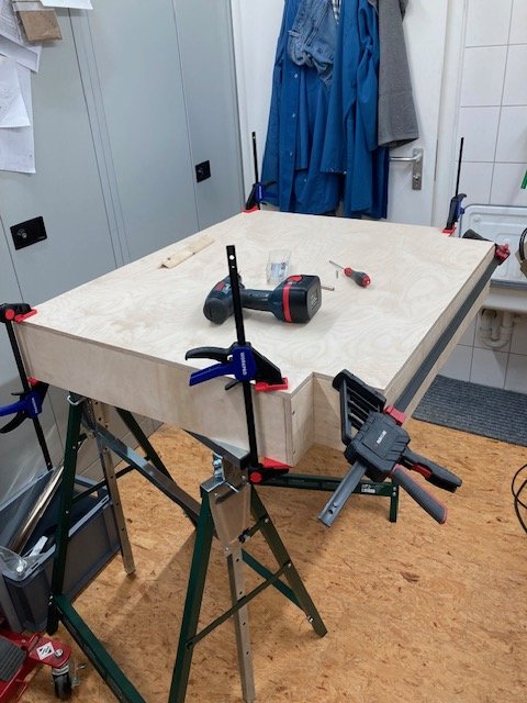

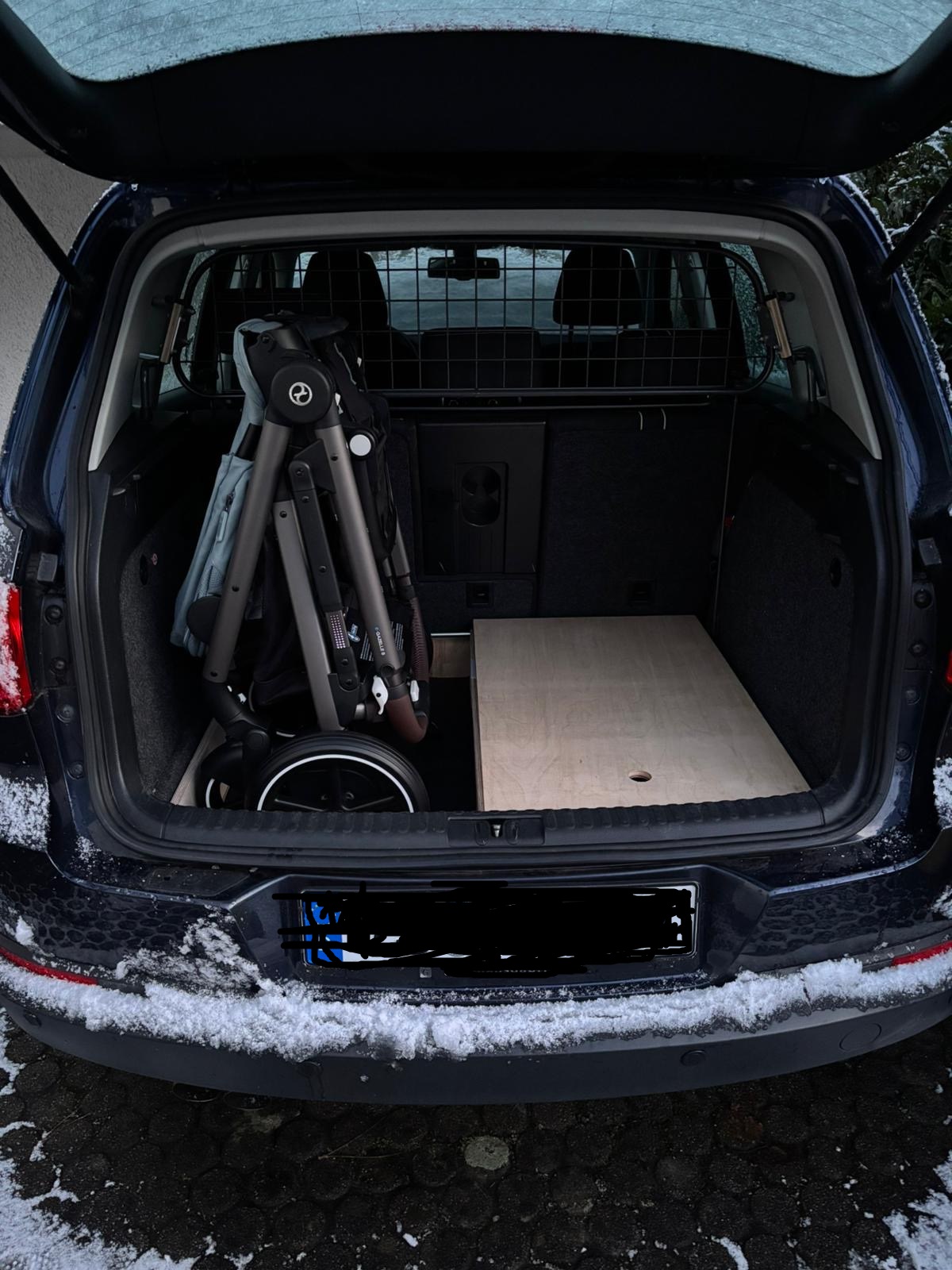

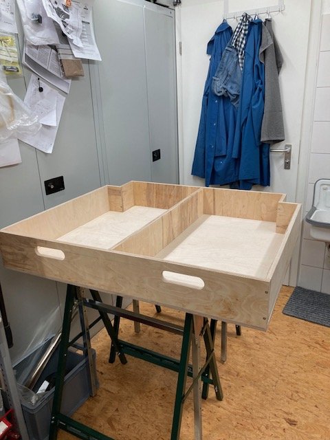

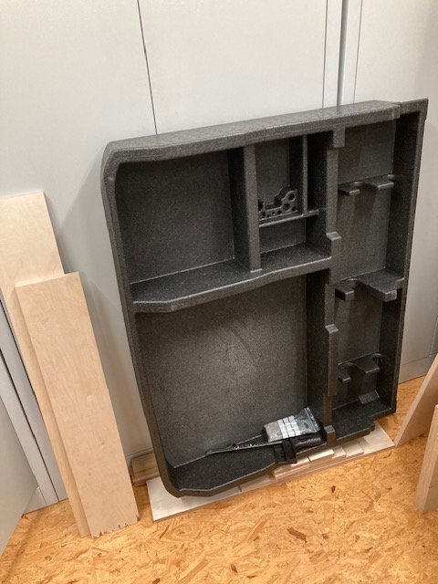

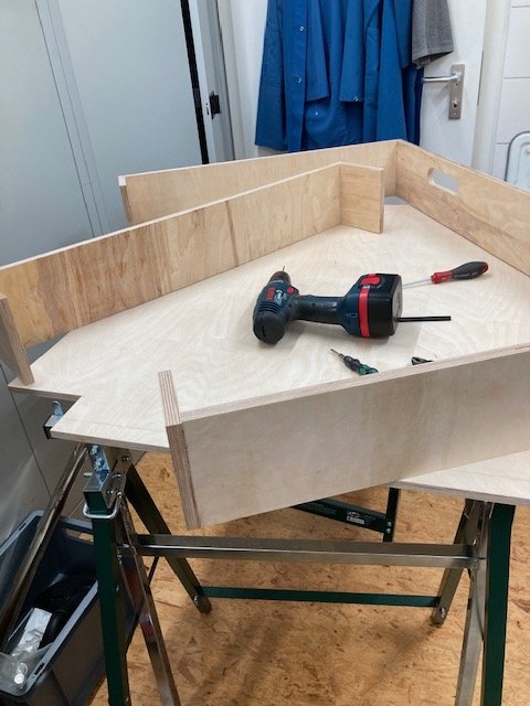

Bei all den Top-Basteleien mal wieder was kleineres von mir.
Das Problem: Der Tiguan hat keinen Kofferraumeinsatz , der normale (Nachrüsten für ca. 700 €) taugt nicht für den Einsatzzweck: 1 Kinderwagen und 1 Hund soll reinpassen.
Also mal ein "Muster" ausgemessen und Material beim Händler meines Vertrauens bestellt:
PS: Das Trenngitter zwischen Kinderwagen und Hund wird gerade "gebastelt" da es nicht´s "von der Stange" gibt.
LG
Bernd

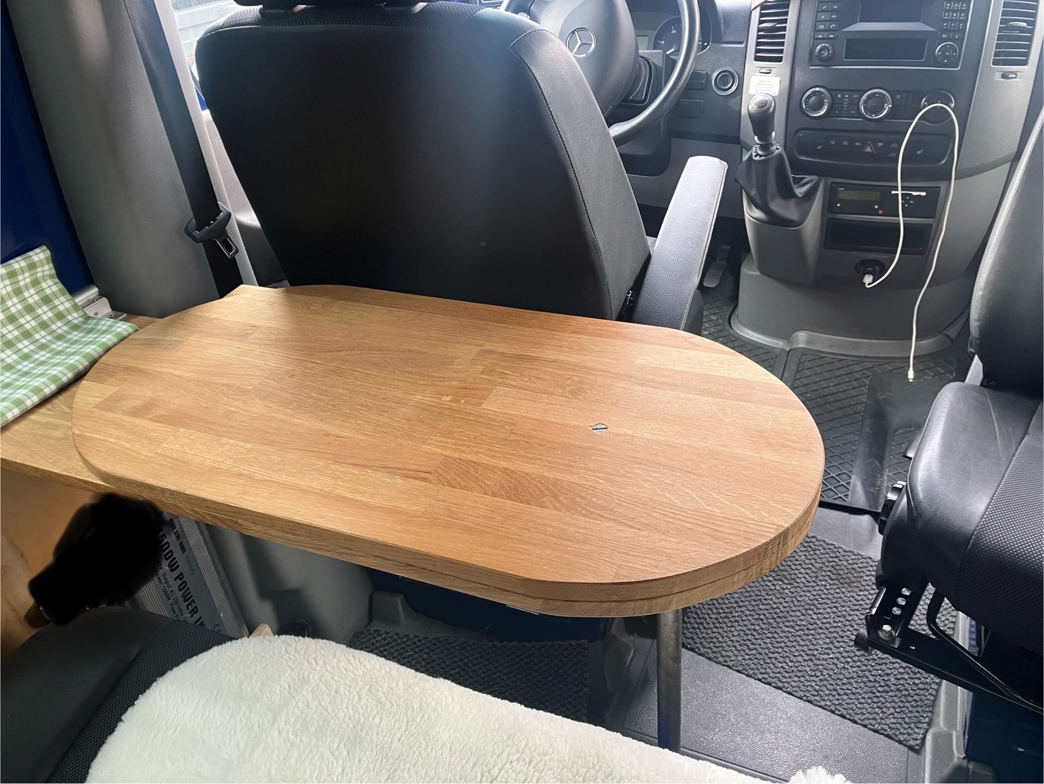

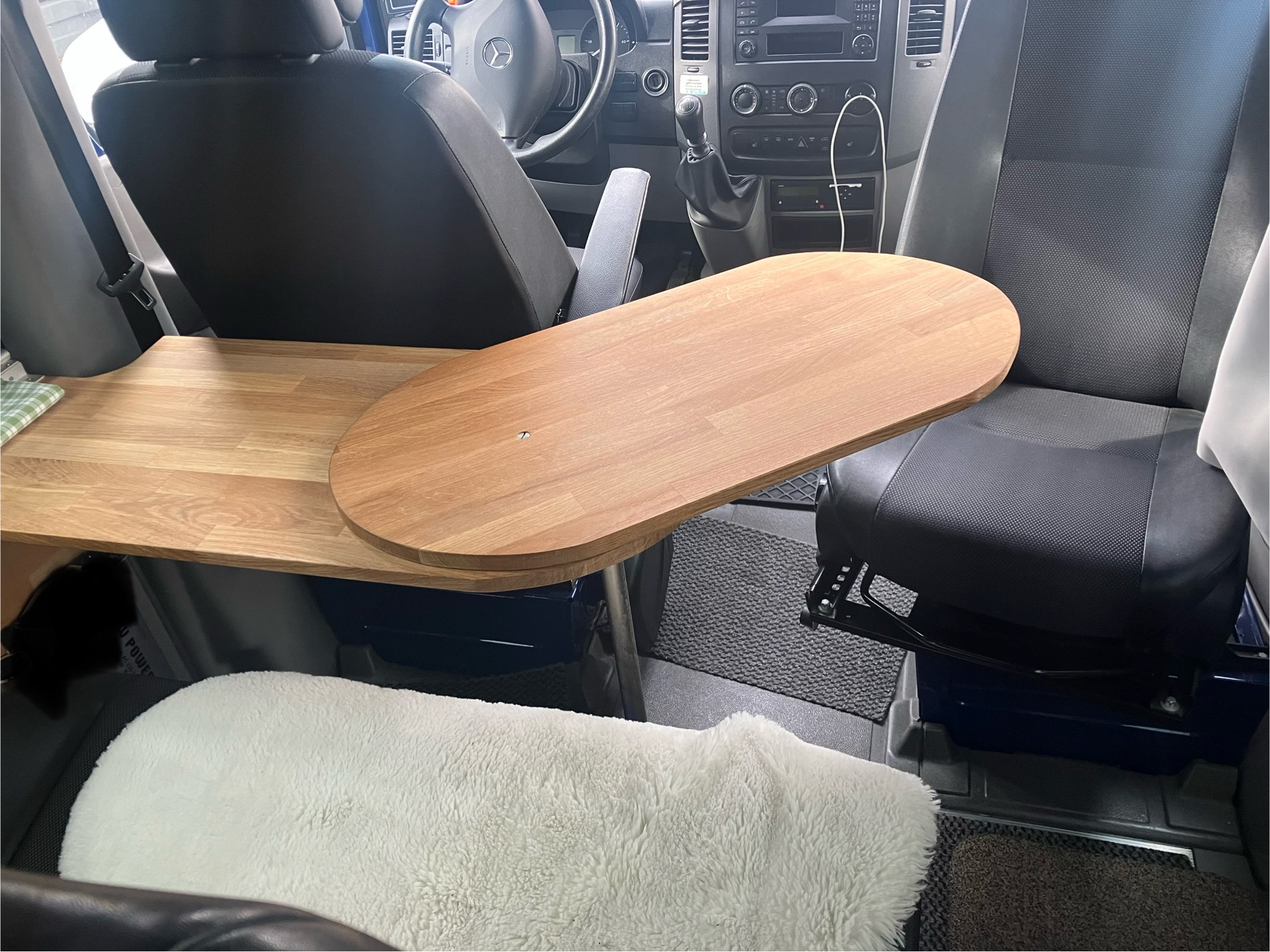

Eine kleine, aber feine Änderung
Nicht wie sonst üblich, die untere Platte drehbar, sondern die Obere, was meiner Meinung nach deutlich mehr Komfort darstellt 😃
schön geworden und irgendwie der Schick skandinavischer Möbel midcentury, der mir immer noch gefällt
