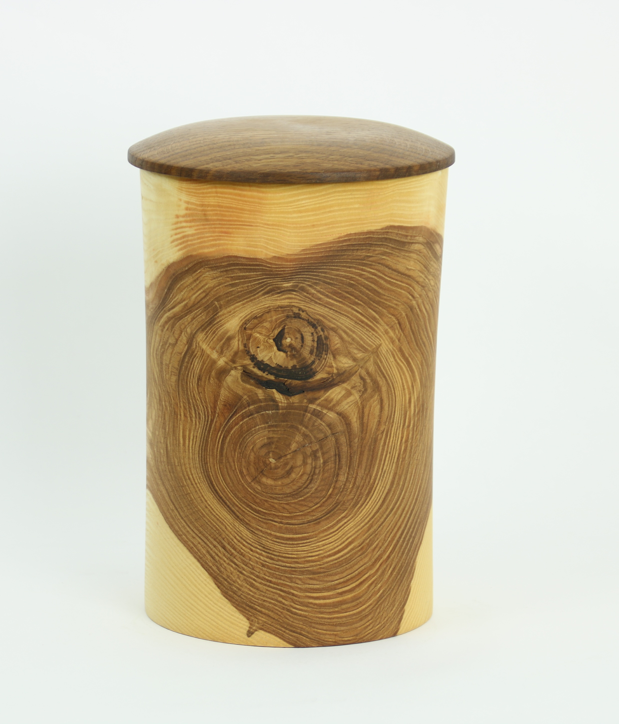

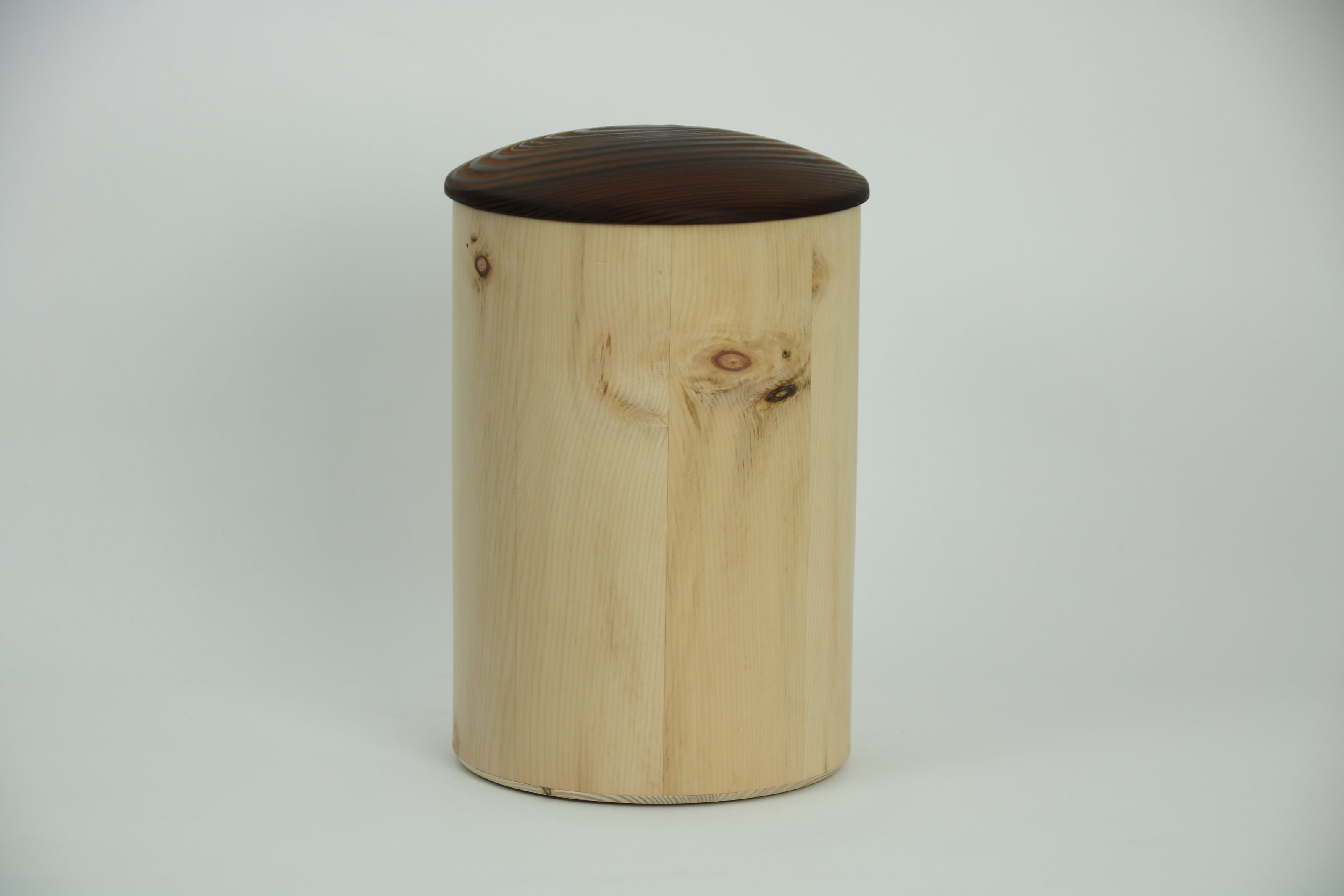

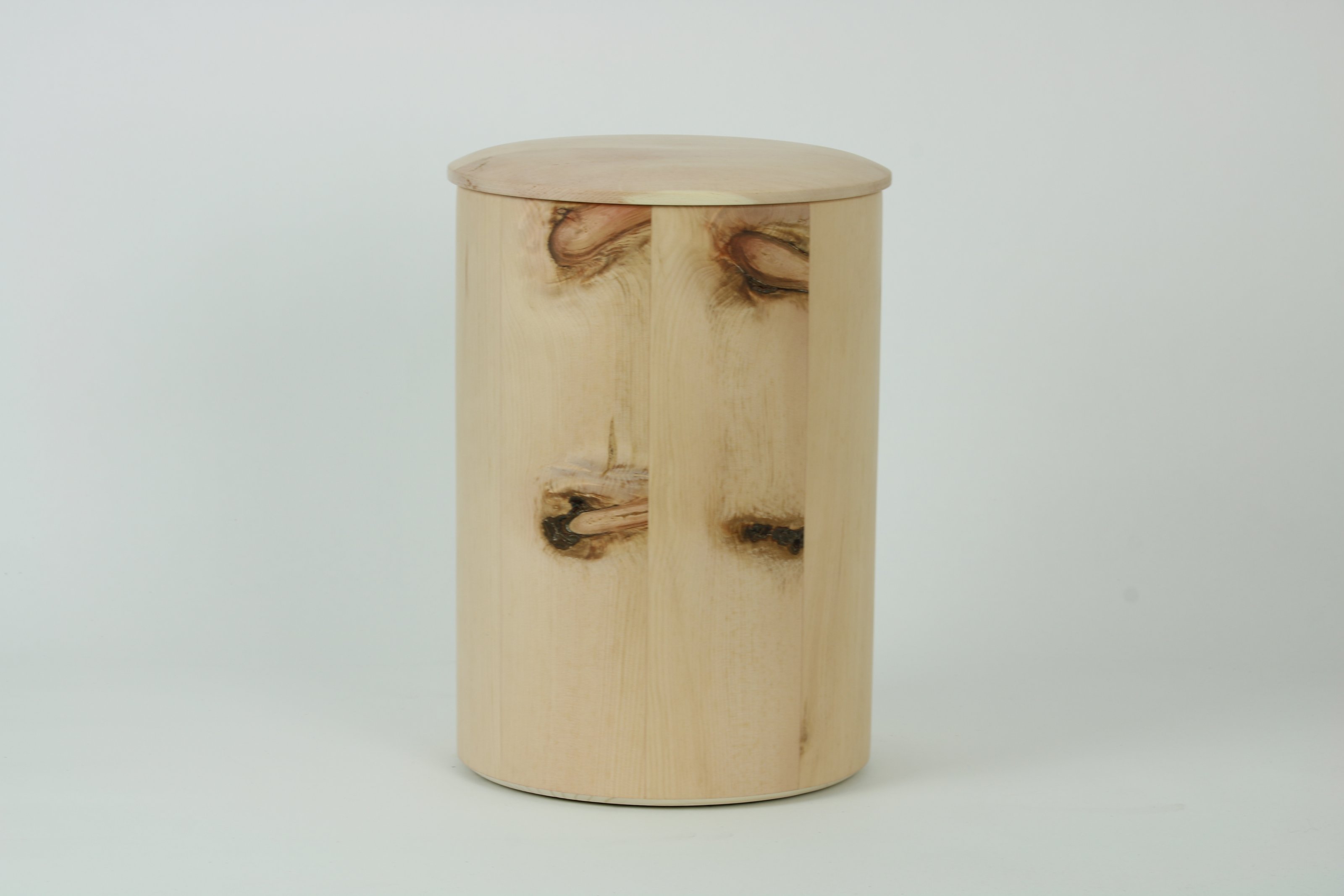

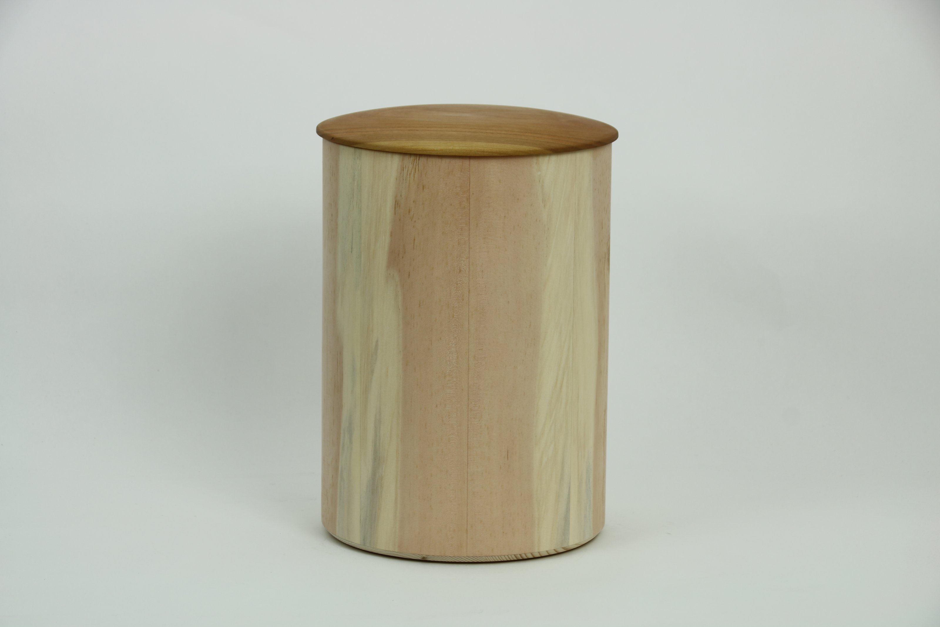

tres chic. Kann man die schon kaufen?
Servus und Danke!
Die zwei auf dem Bild sind schon vergeben.
Ich habe aber schon etliche Rohlinge vorbereitet, die stehen aktuell zum Trocknen im Lager.
Eine individuelle Gestaltung des Deckels ist dadurch noch möglich.
Diese werde ich auch verkaufen.
Bei Interesse schreib mir gerne eine Pn.

Sehr schön!
Aber war da nicht was, dass solche Urnen für Erdbestattung in recht kurzer Zeit (6Mon-1J) sich selbst auflösen müssen?
Gast-16598
Aus eigener Erfahrung gibt es da verschiedene Regelungen: Der Friedhof, wo meine Eltern bestattet wurden hat nichts vorgeschrieben, der Ruheforst, wo meine Partnerin bestattet wurde, lässt nur eigene Urnen zu. Diese war aber deutlich günstiger als die einfachen Holzurnen beim Bestatter.

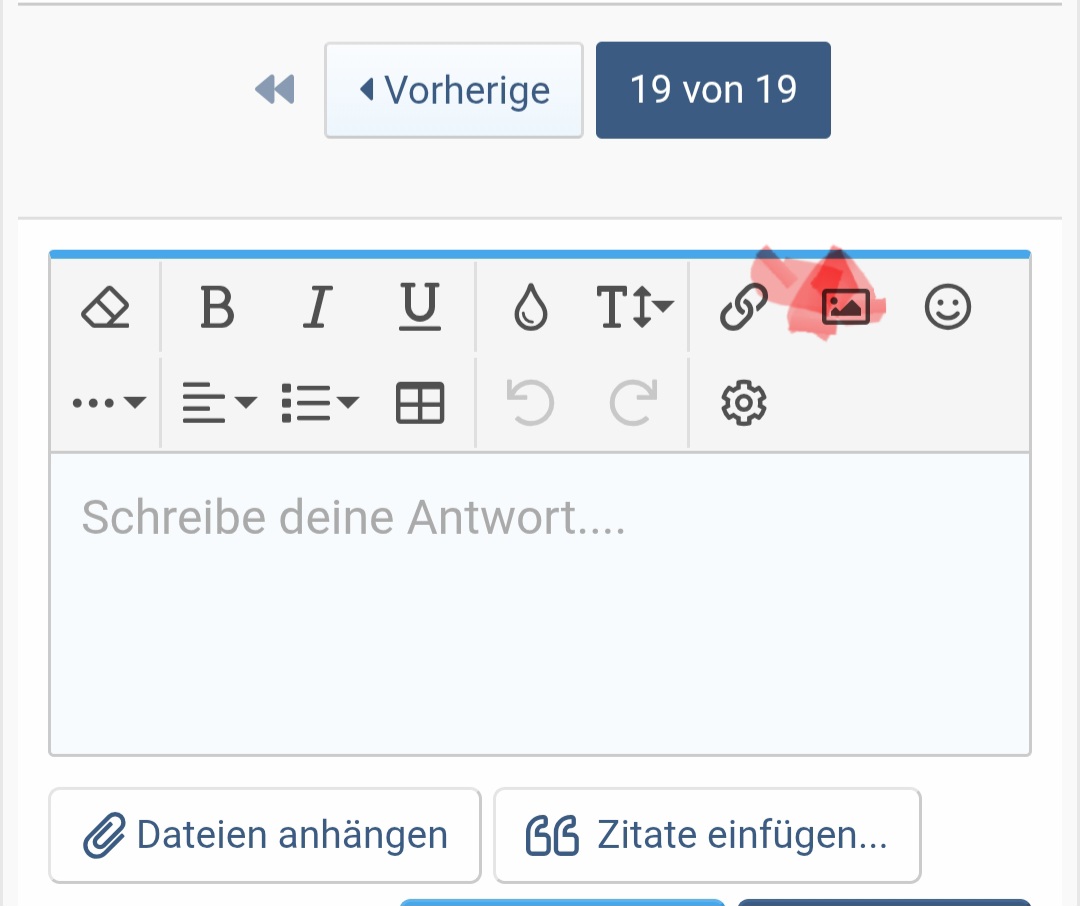

Testbild - die Luft is raus.🤷‍♀️
Bei meinem Smartphone scheinbar auch.
Ich tippe Text, dann auf das Feld darunter Dateien anhängen
Aber es passiert nichts, ausser dass das anhängenfeld hellblau wird und auf nichts reagiert.

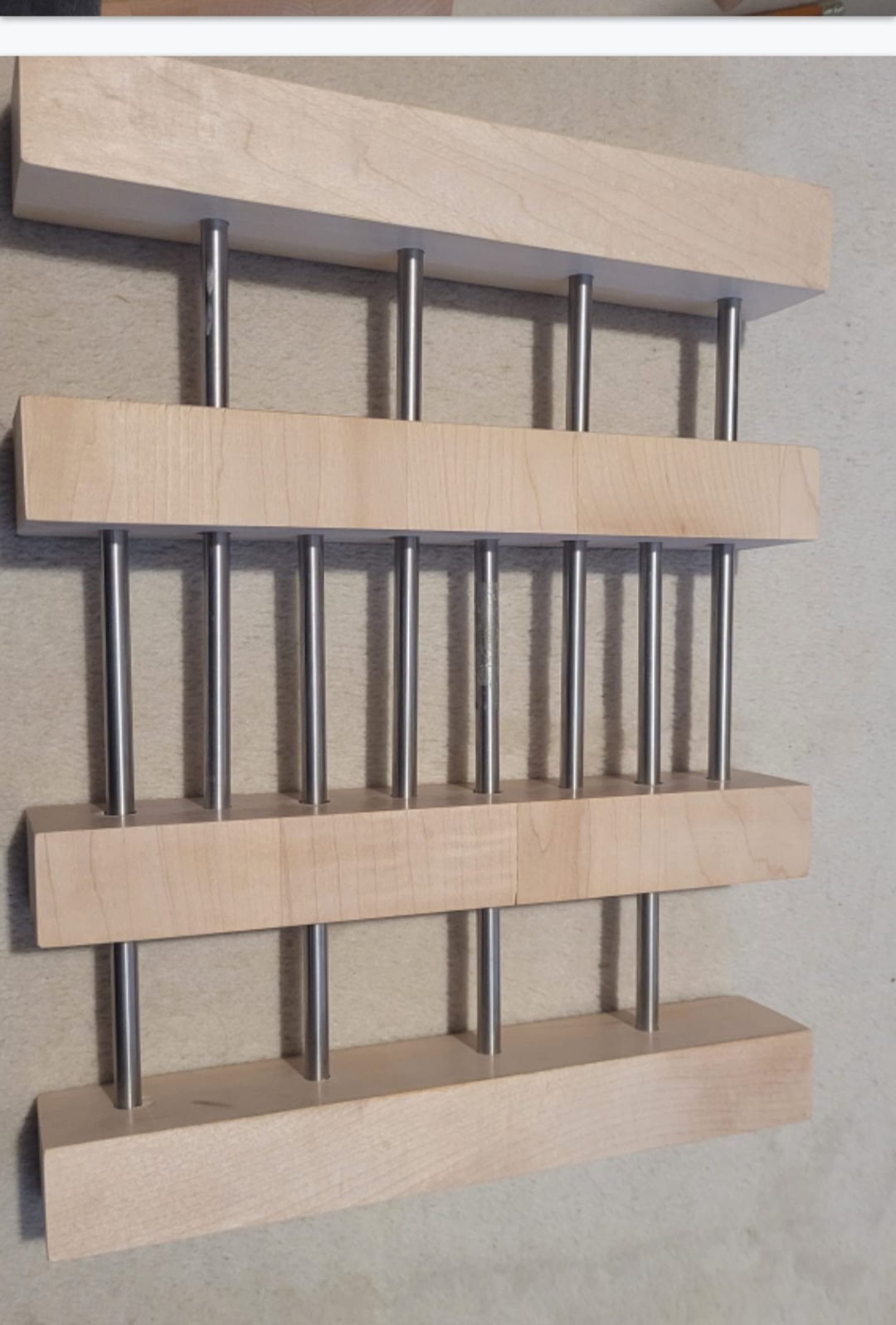

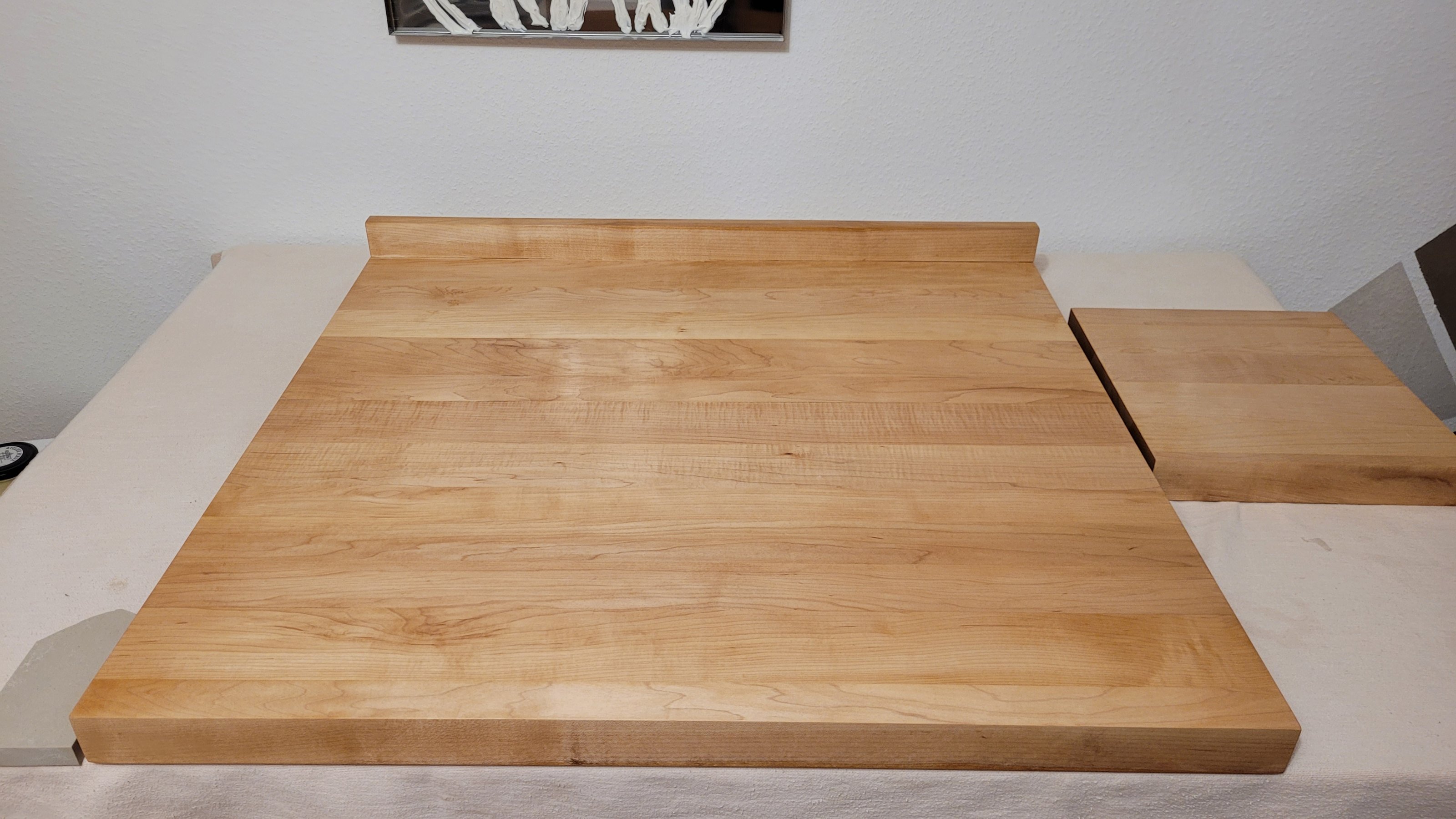

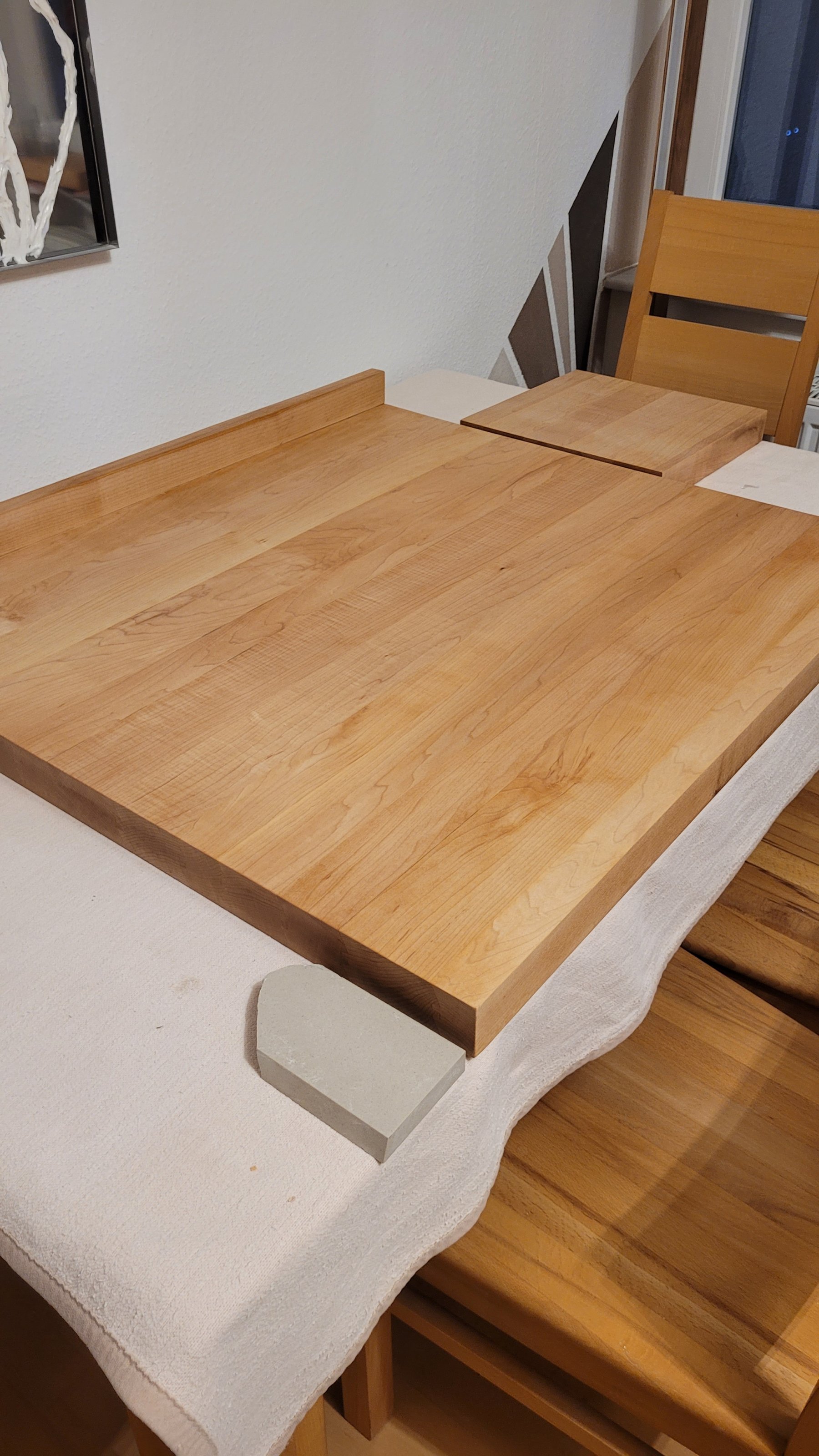

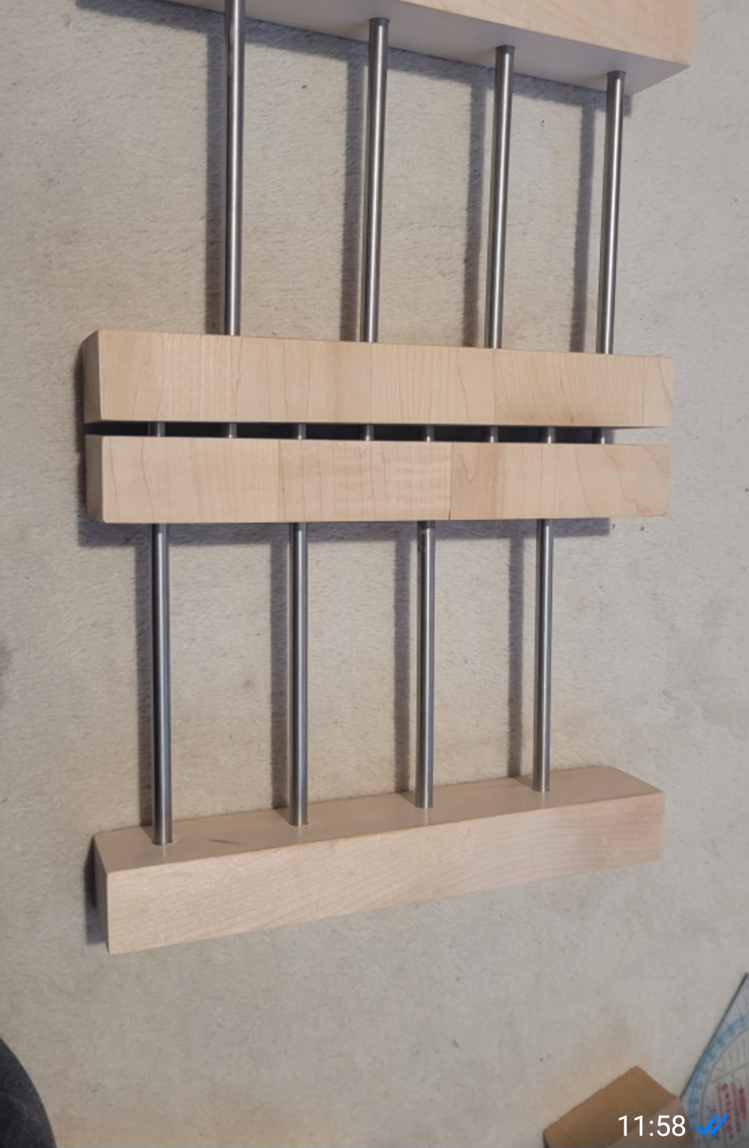

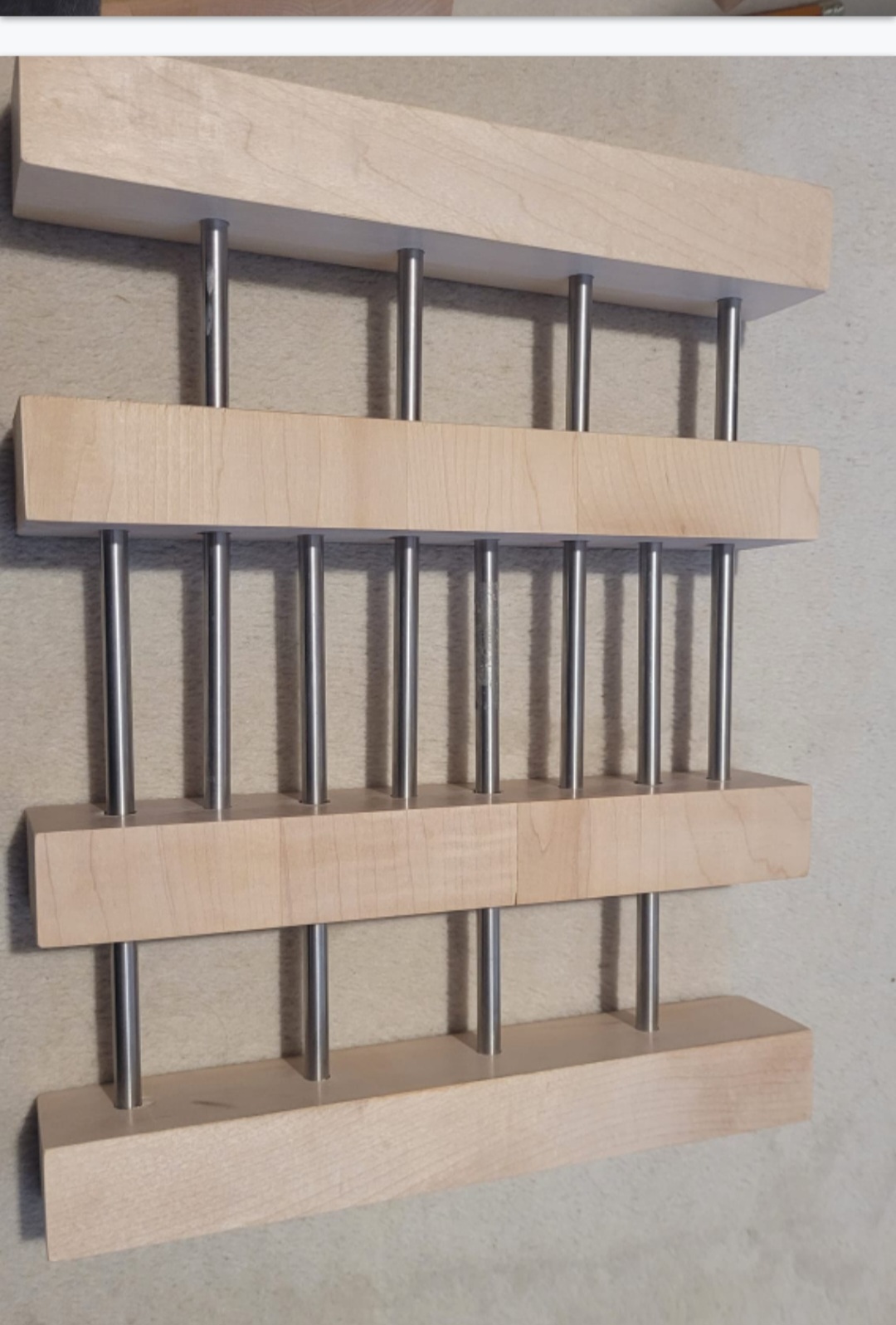

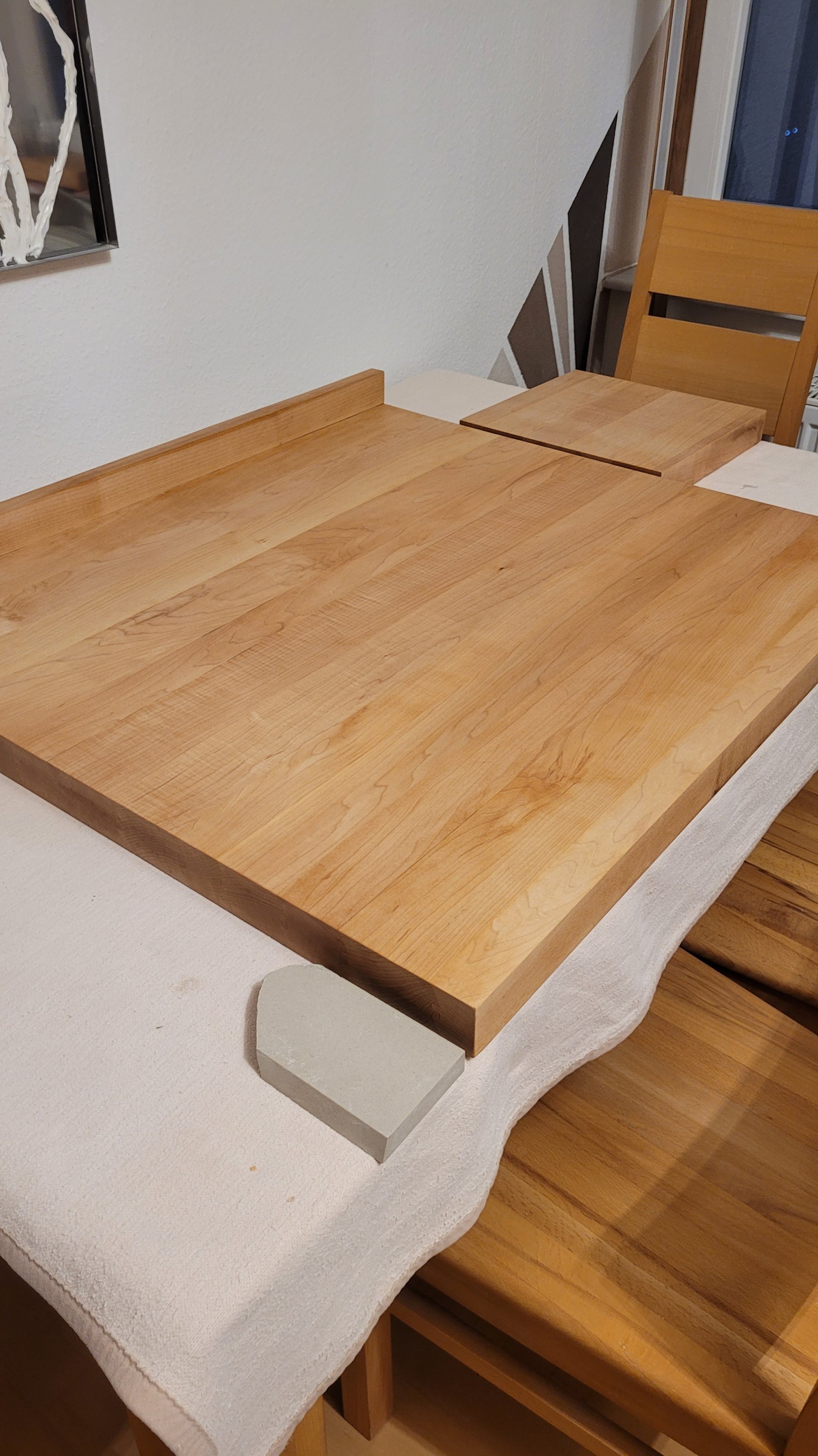

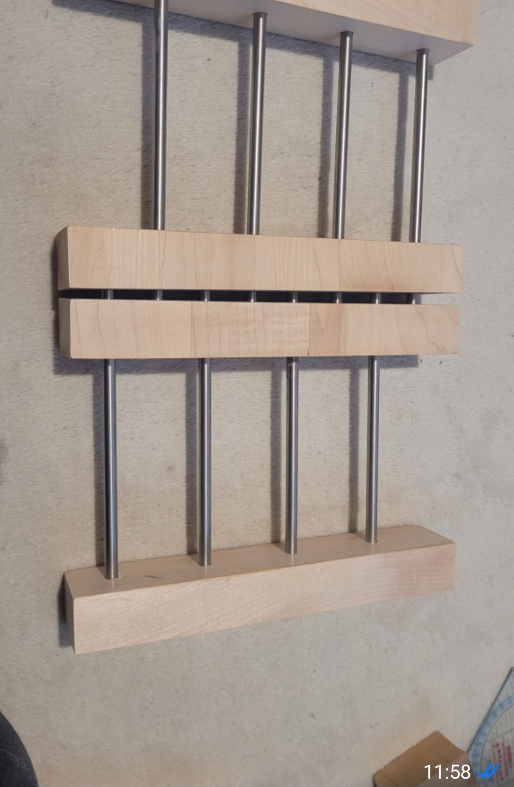

dann füge ich mal meine letzten beiden Bastelein ein damit es zurück zum Thema geht.
Für meine neue Küche habe ich mir eine XXL Backplatte gemacht und aus den Resten noch ein flexiblenTopfuntersetzer

Hi Sanne,
für eine "Backplatte" bist Du mit 40 + X? mm Buche-massiv aber ganz schön in die Vollen gegangen! Das Ding will ja schließlich auch herumgewuchtet werden. Gibs zu, Du machst Dein Workout sowieso immer in der Küche, gell...?!
Massiv ohne "Gratleiste" an/in der Unterseite kann gut gehn. Muß aber nicht. Insbesondere, wenn die Oberseite regelmäßig feucht abgewischt wird. Beobachten und ggfs. ragieren!
Auf Leinölbasis gefinished?
Wünsche allzeits gutes Backen!

Hallo Rainer
es sind sogar 5 cm in der Höhe :happy: und 85 x 80 cm. Ja die Platte ist schwer. Ich kann sie jetzt aber tragen was ursprünglich (es ist die Platte von einem Tisch und über Kleinanzeigen gekauft ) alleine nicht möglich war. Sie war lackiert und noch größer.
Aber ich habe vor sie als optisches Highlight in der Küche liegen zu lassen. Sie kommt an die Stirnseite von dem U der Küche und bleibt da liegen.
Eingelassen habe ich sie mit Holzbutter. Aus den Reststücken habe ich 3 Holzschneidebretter ( Geschenke ) und den Topfuntersetzer gemacht. Der Holzuntersetzer ist noch nicht behandelt daher erscheint er wahrscheinlich so hell und es täuscht daher welches Holz es ist.
Sobald die Küche fertig ist kommt dann noch ein Bild.

Holzbutter!?
Mußte ich erstmal eruieren, noch nie gehört. Interessant, Schweizer halt, again what learned...!
Um das eine oder andere Autschi! im Umgang mit dem schweren Massivholz zu vermeiden, würde ich die doch recht scharfen Kanten und Ecken (zumindest auf den Fotos so zu erahnen) mit einer schöne Fase oder Rundung entschärfen. Mittels Fräser mit Anlaufzapfen - oder besser
Anlaufrolle - in der Oberfräse einfachst im DIY zu machen. Die Finger werden´s danken.
