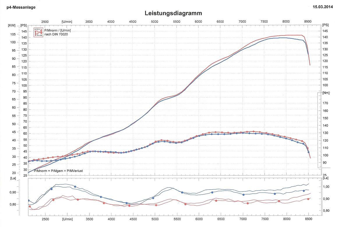

Hier mal ein aktuelles Beispiel an eine 1170 ccm Boxermotor zur besseren Vorstellung was ich mit meinem Geschreibsel meine.
Achtet auf die Lambdawerte.
Blaue Kurve nach dem Umbau von Auspuff, Pipercross Filter, und Airbox, viel zu mager.
Rot dann gerexxt und Betriebssicher abgestimmt
