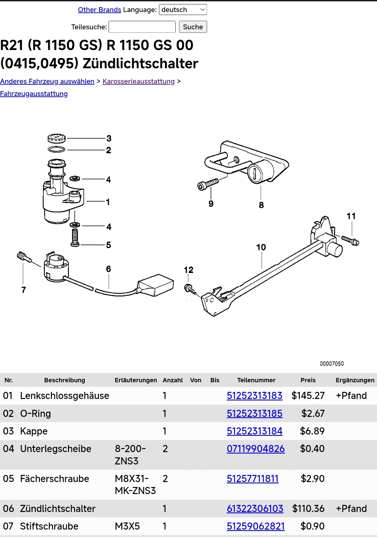

Ich würde mich mal ganz intensiv mit dem Kabel #6 zum Zündschalter beschäftigen.
Evtl mal bis zum Stecker freilegen und dort überbrücken.

Mit an Sicherheit grenzender Wahrscheinlichkeit dürfte da, wie @Larsi bereits schrieb, ein Kabelbruch s. Nr. 6 vorliegen.

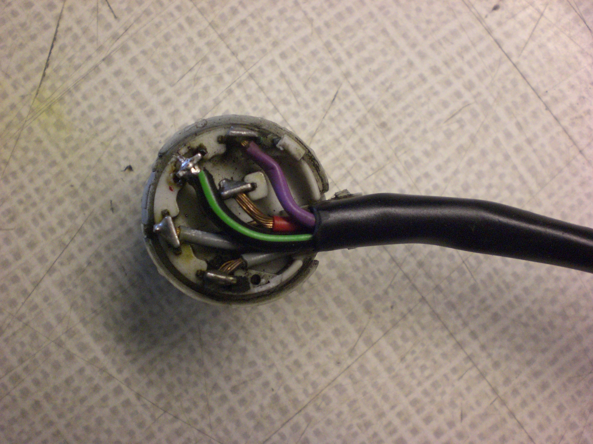

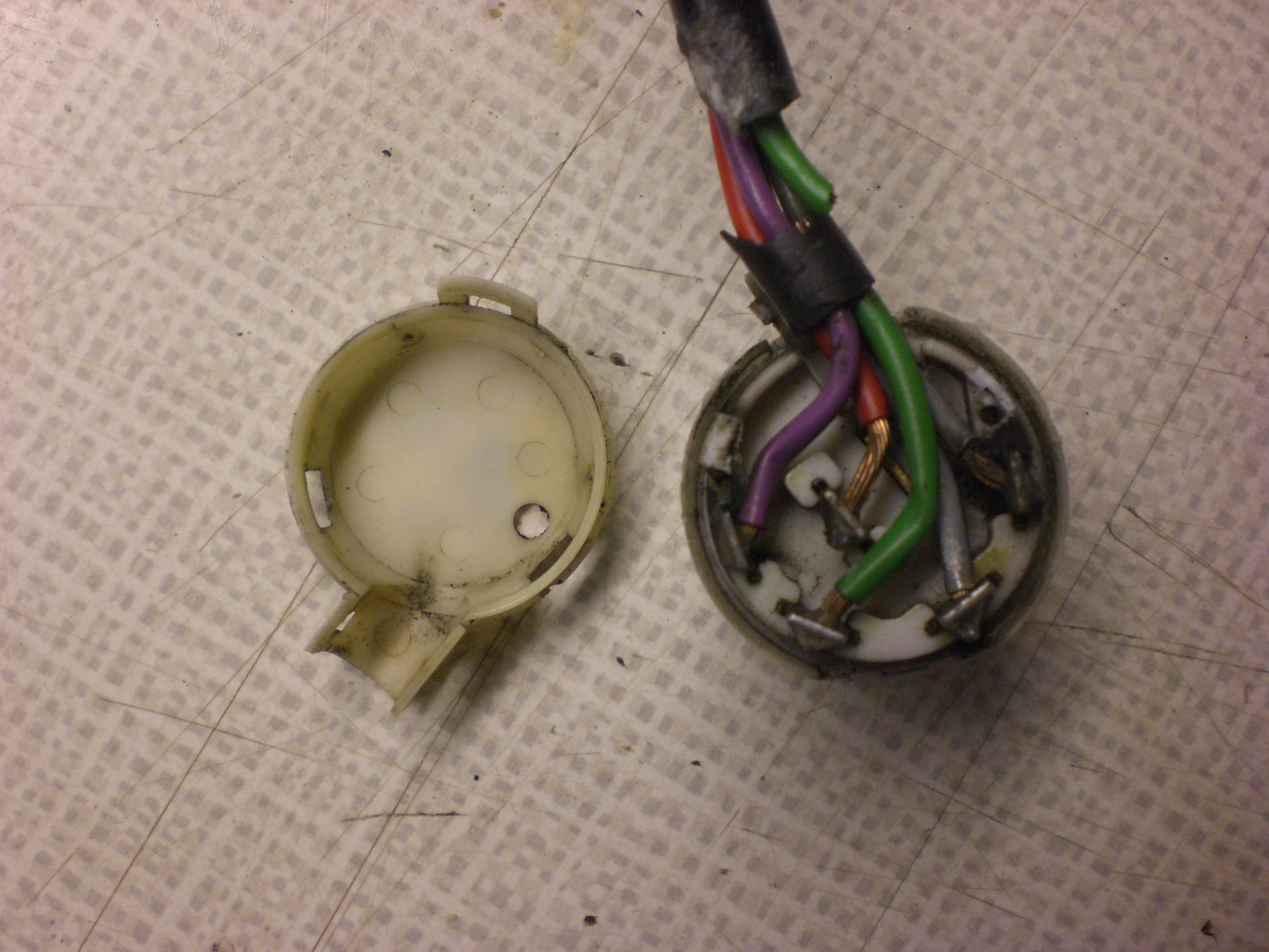

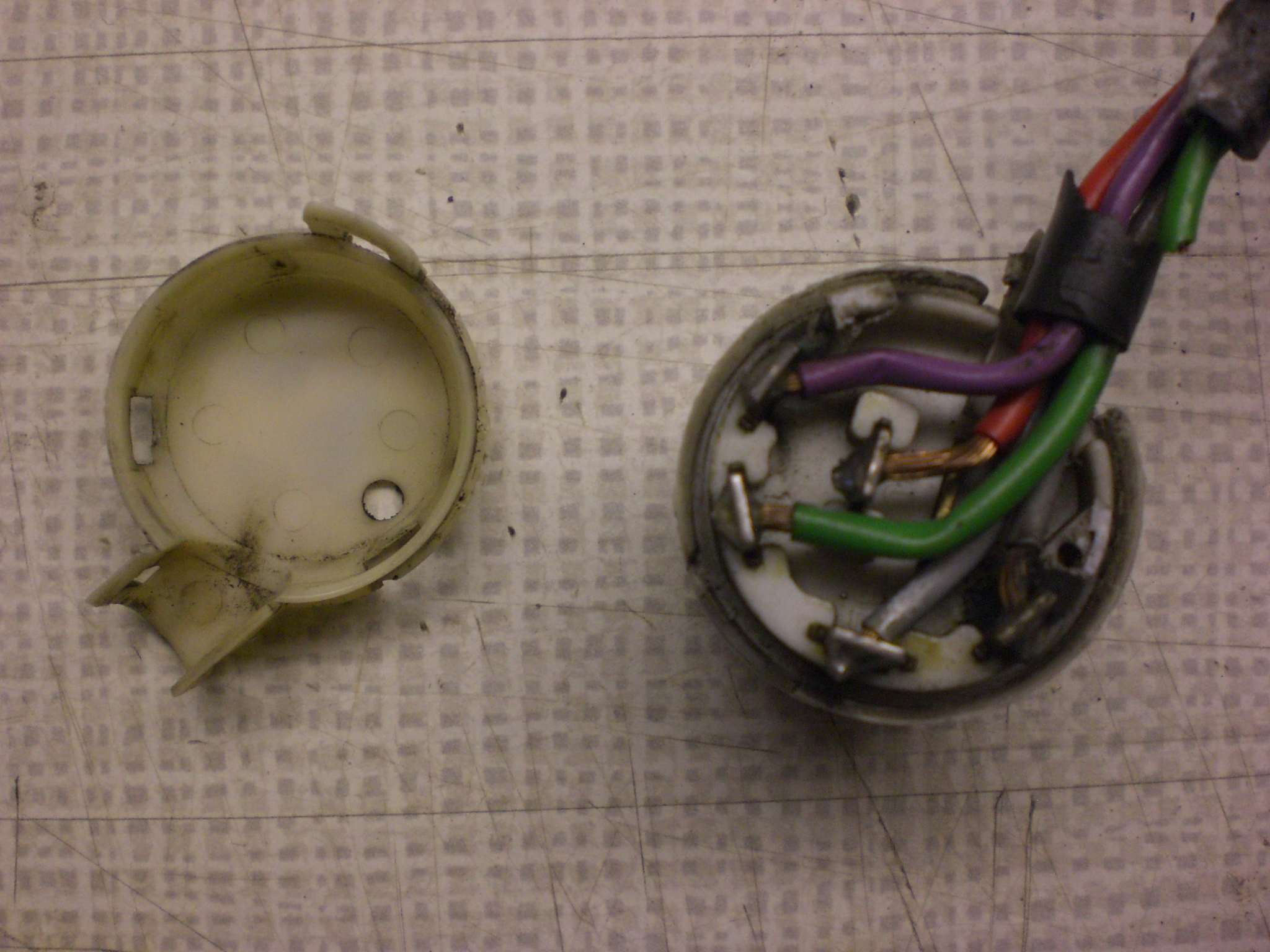

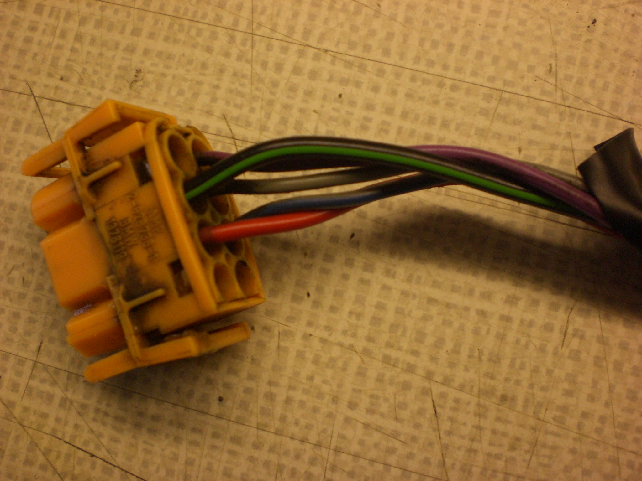

Nach einer möglichen Reparatur Deines vorhandenen Zündlichtschalters (paß auf, dass Du die kleine Madenschraube nicht verlierst) lockere mal die betreffenden Kabelbinder, die die Beweglichkeit des ohnehin viel zu knapp bemessenden Kabels noch mehr einschränken.
Habe dann zuhause das kaputte Kabel (hier das grüne gebrochen) ausgetauscht (neues Kfz-Kabel gelötet und am Stecker ausgepinnt s. Fotos) und den reparierten Zündlichtschalter mir auf Reserve gelegt.
Oder versuche einen Zündlichtschalter von der RT zu bekommen, das Kabel ist länger ...

Genau - das ist besagter gelber Steckerl im Post #3 viertes Bild ....

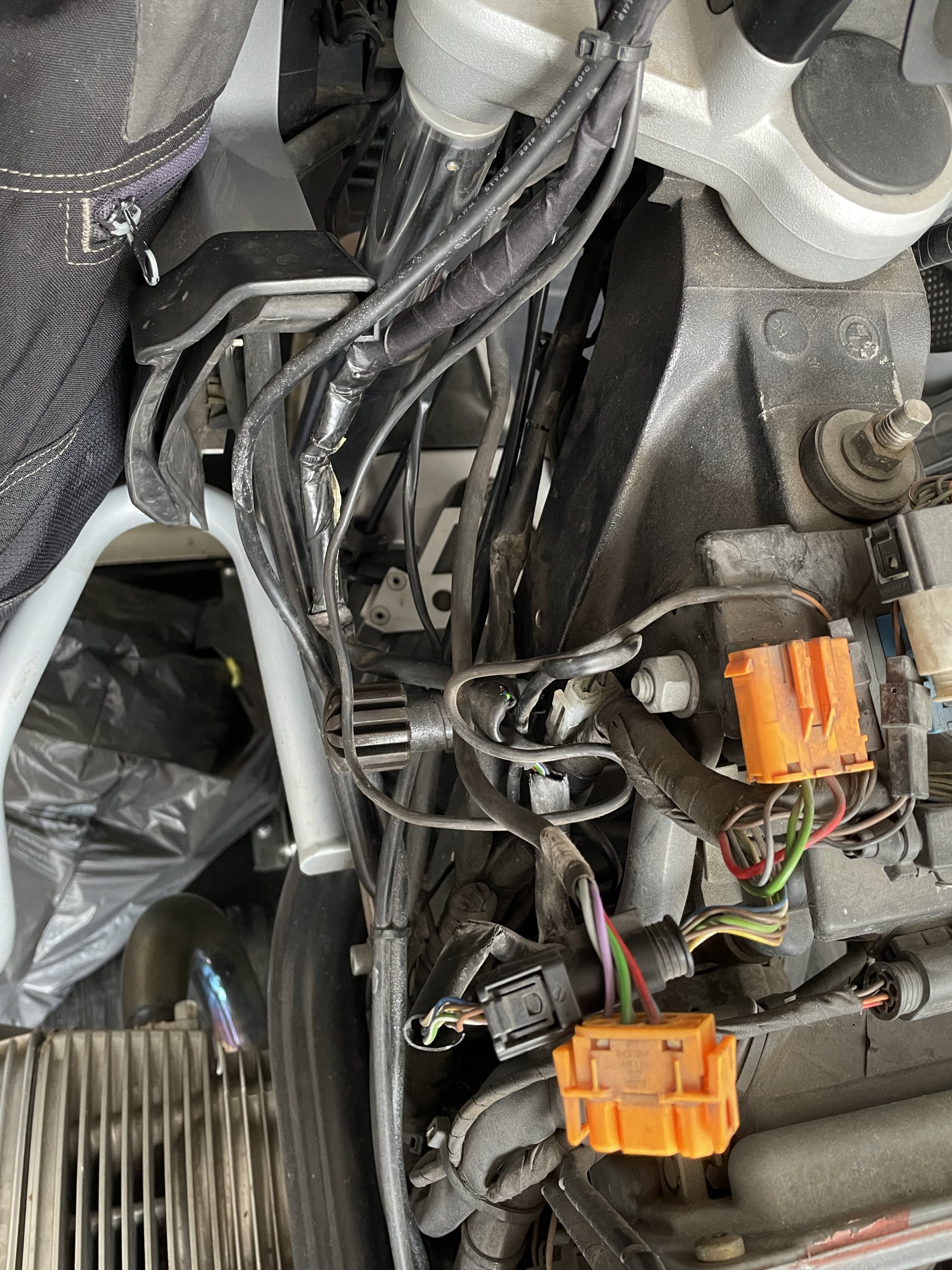

Rot kommt von der Batterie und grün versorgt bei Zündung ein das ganze Fahrzeug. Die beiden grauen Adern sind fürs Standlicht, Lila ist fürs Radio.
Wenn du am Stecker rot und grün brückst, könntest du weiterfahren.
Vielen Dank für die Info!
Hab die beiden Pins rot/ grün gebrückt und tatsächlich ist die Zündung an..
