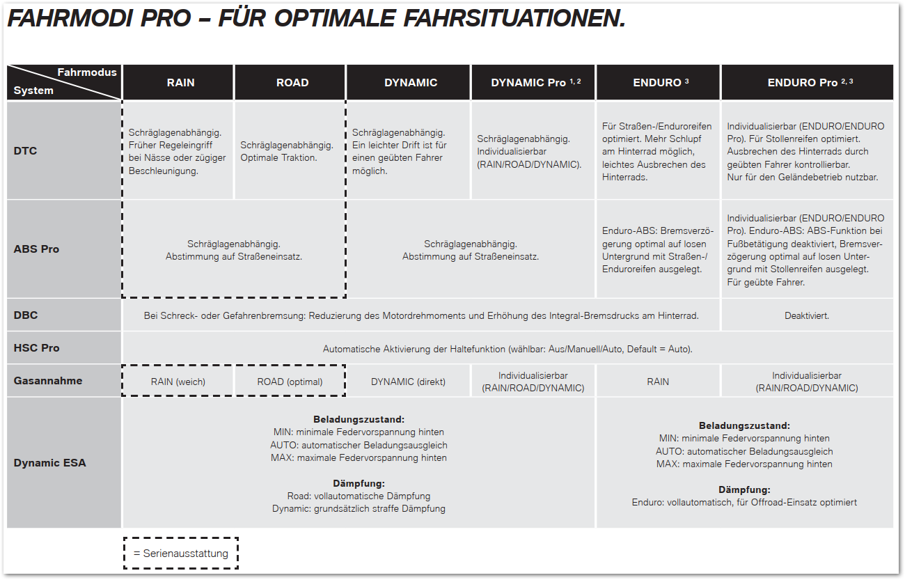

Da es anscheinend immer noch immense Wissenslücken im Zusammenhang Fahrmodi Motor/Fahrwerk/Pro gibt hier zum x-ten Mal die Grafik:
In ENDURO ist die GS im AUTO Modus für das Dynamic ESA genauso hoch wie in RAIN, ROAD, DYNAMIC, DYNAMIC Pro und ENDURO Pro.
