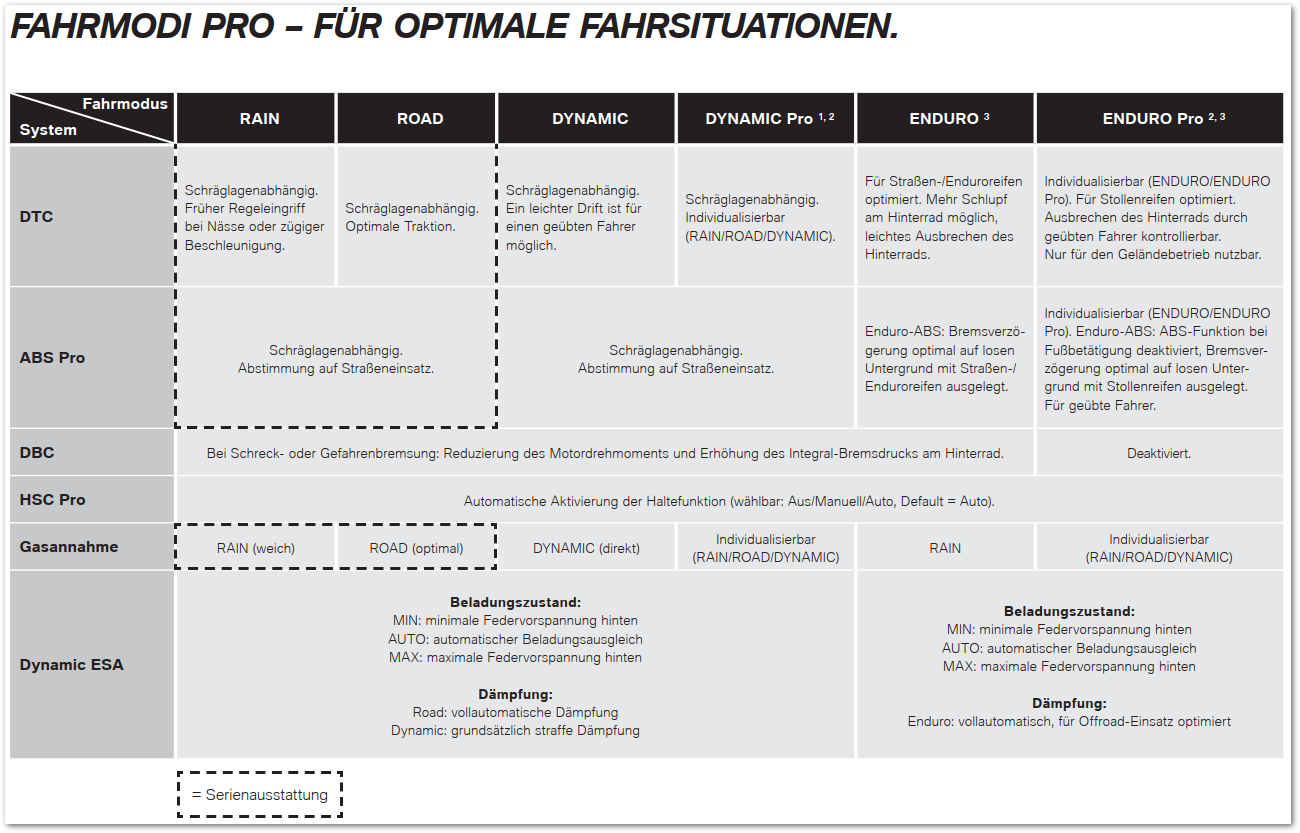

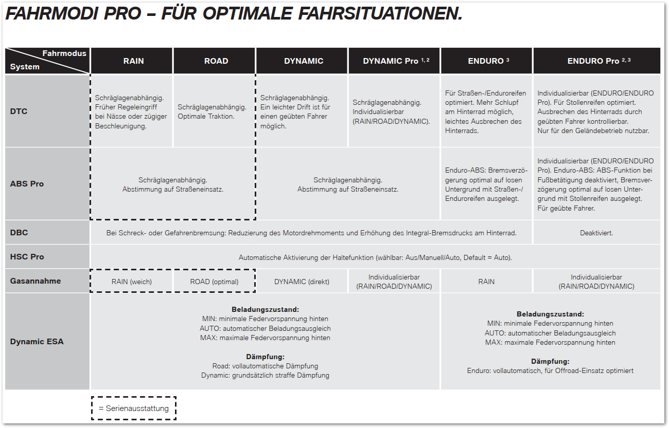

Da es anscheinend immer noch immense Wissenslücken im Zusammenhang Fahrmodi Motor/Fahrwerk/Pro gibt hier zum x-ten Mal die Grafik:
In ENDURO ist die GS im AUTO Modus für das Dynamic ESA genauso hoch wie in RAIN, ROAD, DYNAMIC, DYNAMIC Pro und ENDURO Pro.

Aus der Tabelle geht nicht hervor, dass es eine Abhängigkeit zwischen dem Fahrmodus (bei Road und Dynamic) und der Einstellung der Dämpfung. Nichts anderes wurde hier zuletzt diskutiert.
