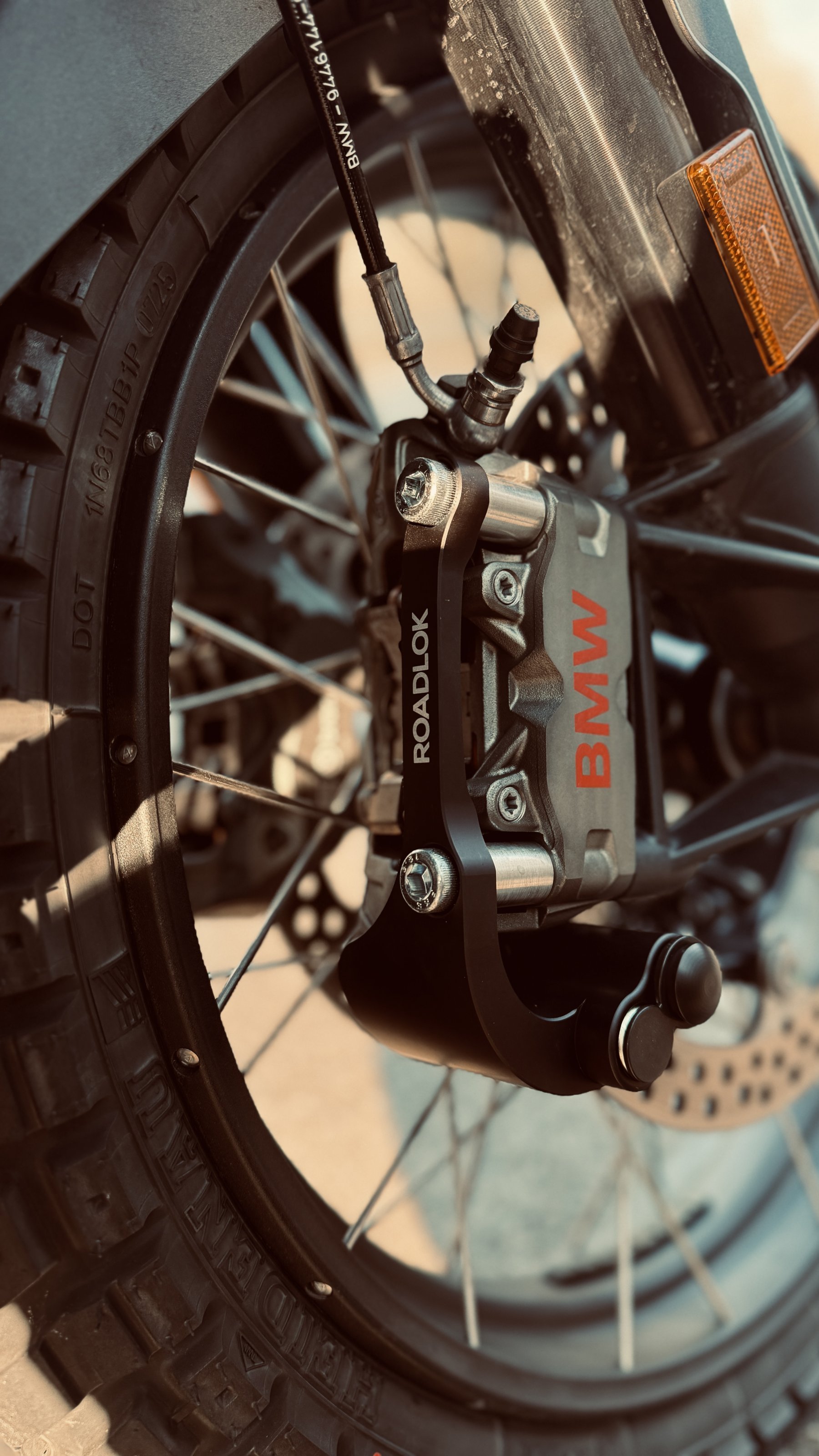

Sieht gut aus, aber ist es nicht fummelig, um jedes Mal das Loch in der Bremsscheibe zu erwischen ?
Gast-22864
Nein garnicht 😊. Denn der Bolzen/Stift, welcher in das Loch der Bremsscheibe fährt, ist gefedert. Sobald das "Steckschloss" mit dem Bolzen drin ist, liegt dieser auf der Bremsscheibe leicht auf. Dann einfach das Vorderrad paar Milli- oder Zentimeter nach vorne oder hinten schieben und dann hört man deutlich, wie der Bolzen in ein Loch reinschnappt 😃 👍🏼.

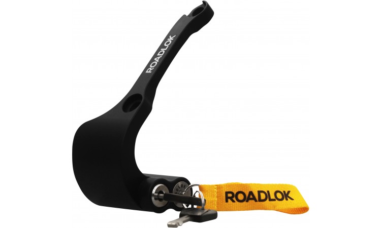

1. Komplett ausgeschlossen, weil man den Bolzen nur reinsteckt wenn man das Motorrad abschließen möchte. Ansonsten ist da nichts drin, womit wir zu Frage 2 kommen 😊...
2. Wenn das Schloss mit Bolzen nicht drin ist, dann kommt so ein Propfen (oben auf dem Bild in schwarz zu sehen) rein um genau das - nämlich das Schmutz und Dreck reinkommt - zu verhindern. Dieser Propfen schützt das Loch für den Bolzen sowie das Schloss selbst..

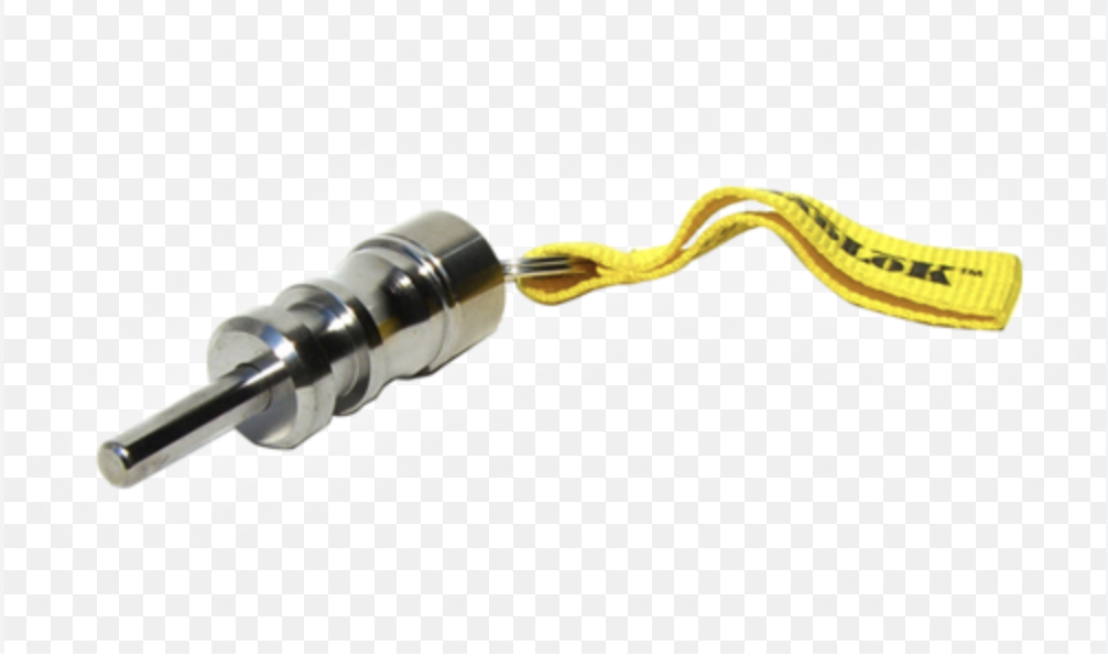

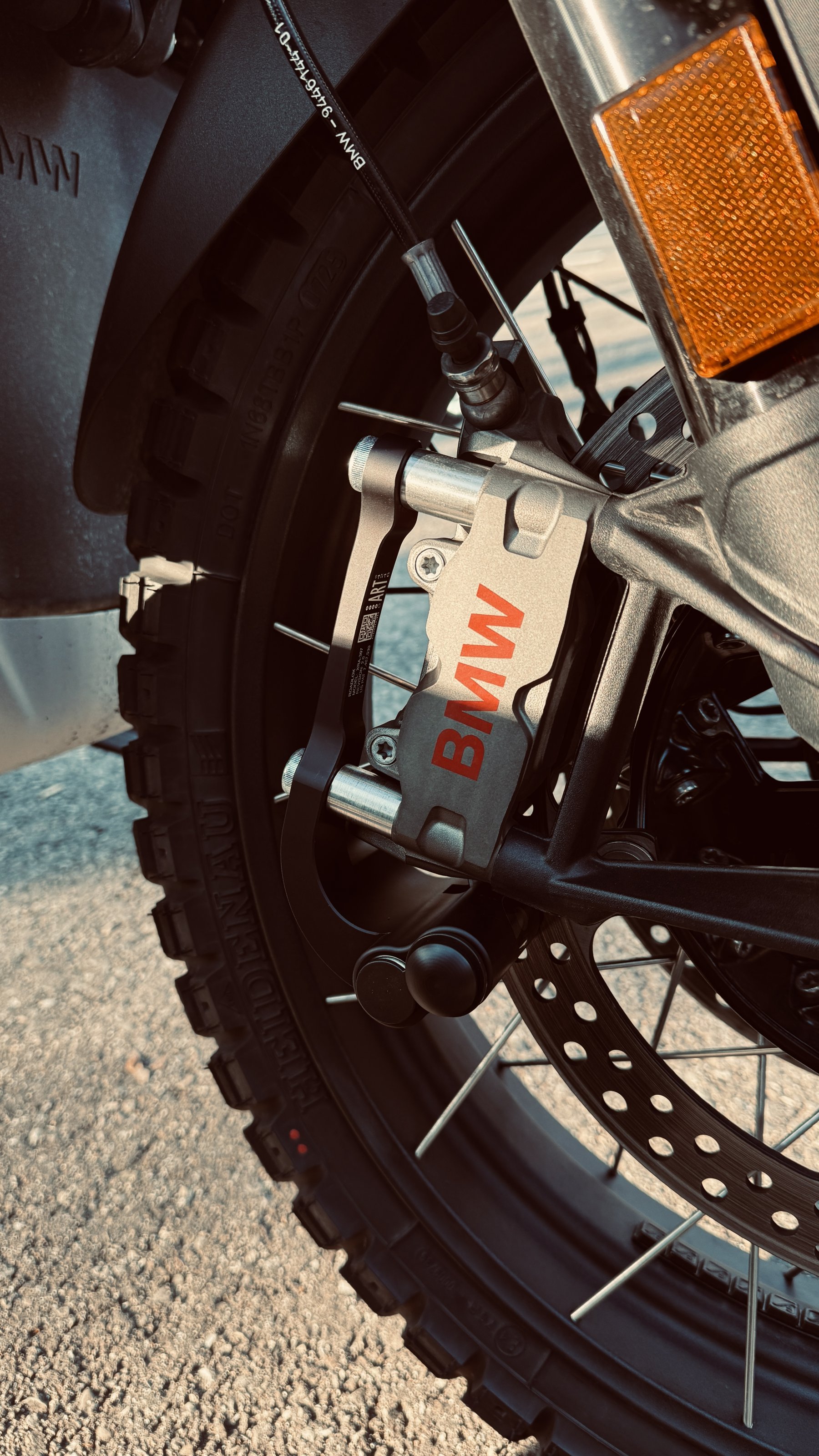

Hier auf dem Bild sieht man den herausnehmbaren Bolzen mit dem gelben Bendel dran. Der ist bei mir immer im kleinen Tankfach:
Bildschirmfoto 2025-04-22 um 06.43.02.png Bildschirmfoto 2025-04-22 um 06.44.12.png

Das Schloss wird doch einfach nur auf den Bremssattel hinten aufgesetzt, mit längeren Schrauben befestigt und fertig. An der Bremse selbst ändert sich doch null und nüscht. Zur Montage wird der Bremssattel noch nicht einmal entfernt 🤷🏼‍♂️.
