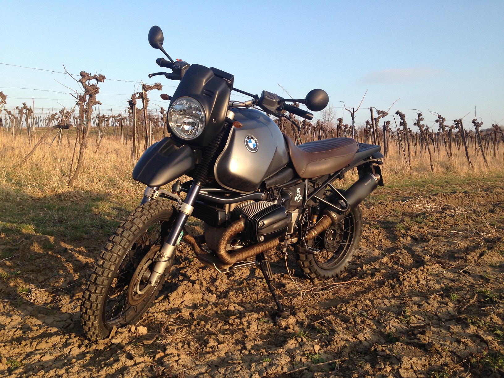

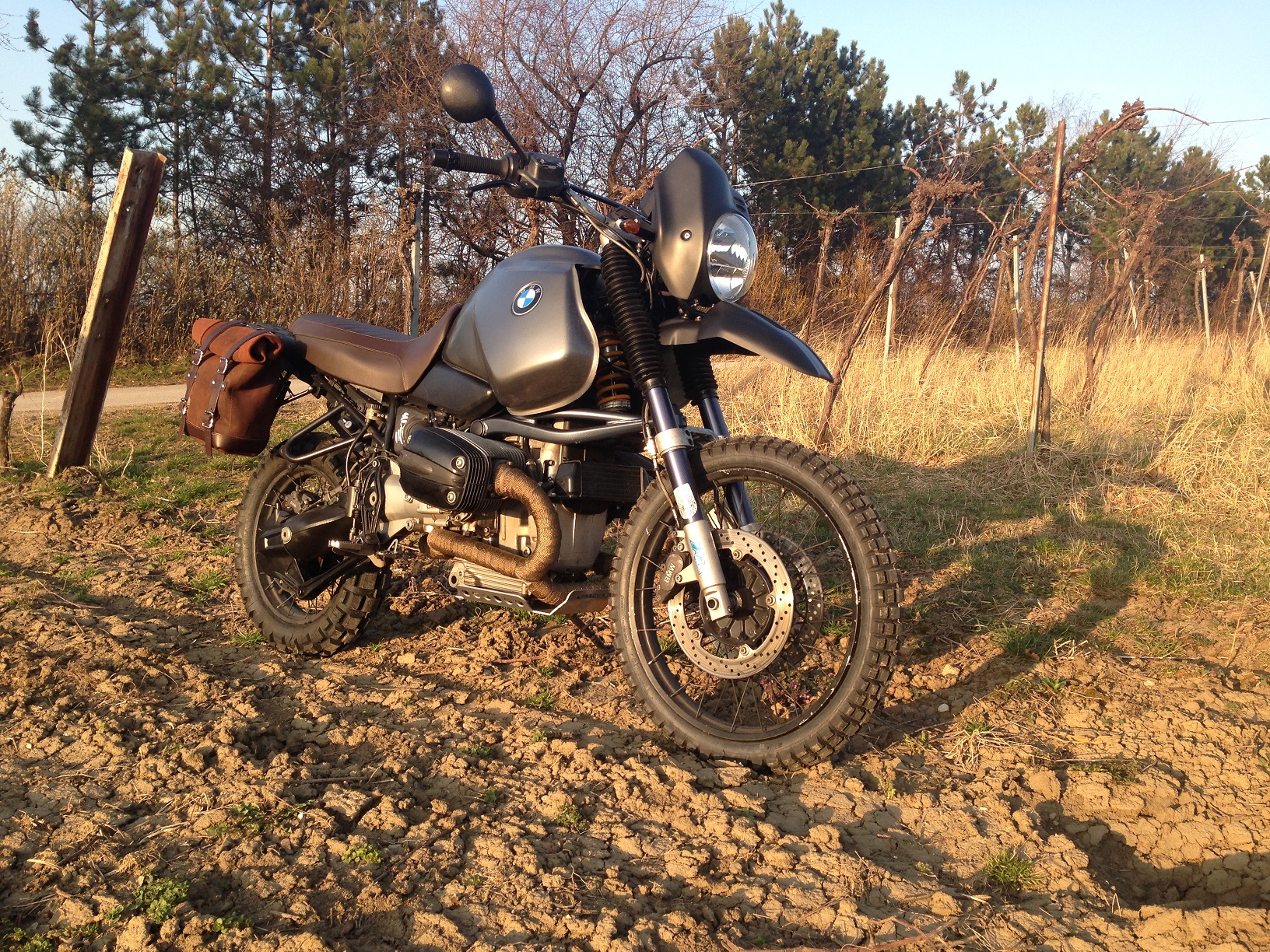

Wir haben wohl das gleiche vor! Bin auch gerade dabei eine 1150GS leichter zu machen. Ich bau die Maske der R100Gs an, welche den Ölkühler auch am Sturzbügel hat. gefallen tut`s mir aber nicht. Hätte gern einen oder 2 kleine Kühler vor oder hinterm Federbein.

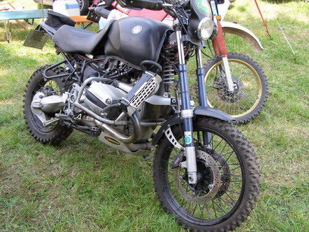

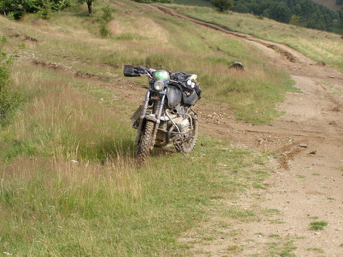

anbei ein paar Bilder als Gedankenanstoß.
Beides wurde oft kritisiert, obwohl beide Varianten auch bei den 2-Ventilern verbaut wurden. Funktionieren tut beides...

Für die Lampe hab ich die Gabelbrücke der R1150R verbaut. Passt alles super zusammen, und hat 3 M8 Schraubpunkte. Dazu passend plane ich gerade einen passenden Halter (Gibt`s in meiner Galerie), welcher mir ein Schlosser dann baut.

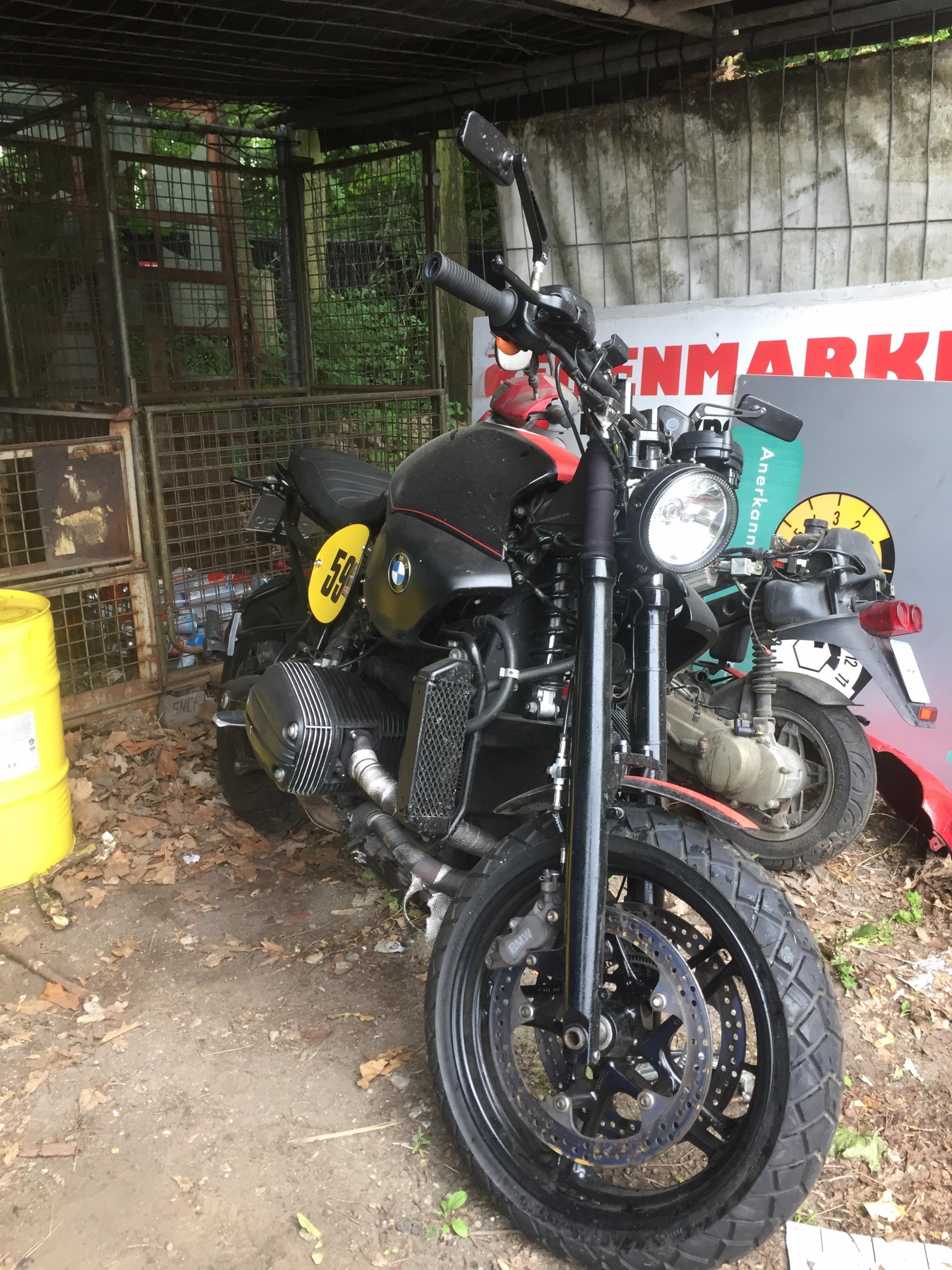

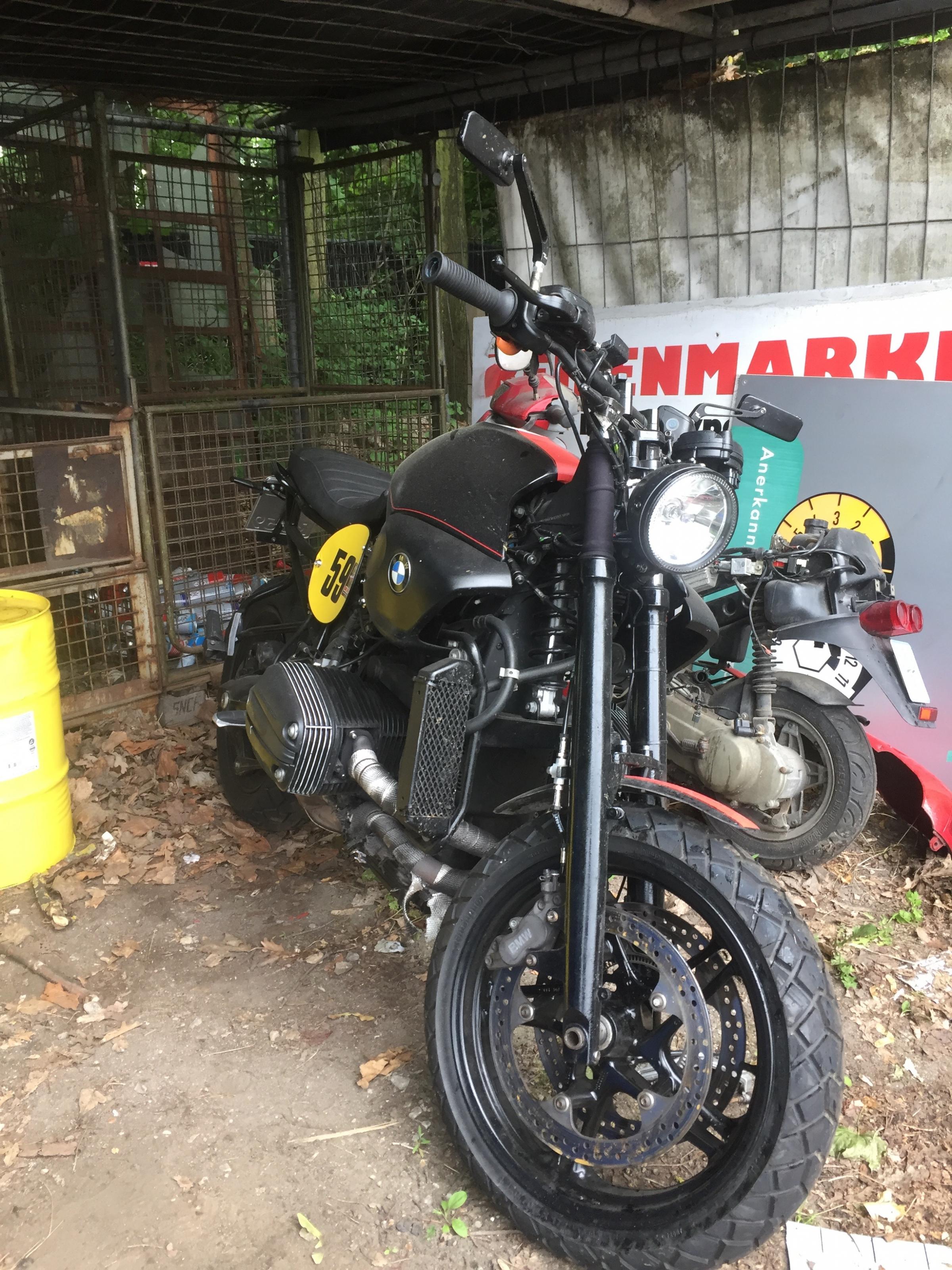

Ich finde das Blld das Larsi eingestellt hat Klasse.
Kühler über der Lampe.
Kleines Schild drauf mit Lochgitter für die Kühlung.
Und dadurch das die Lampe tiefer Sitzt sieht die Front nicht so lang gestreckt aus.
