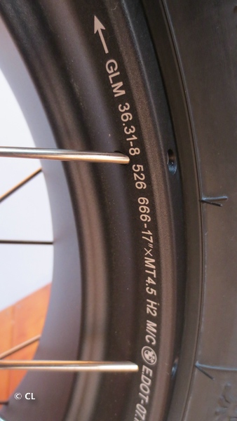

Meine Umstauschaktion ist nun durch: neue Felgen vorne und hinten + neuer Heckrahmen.
Aus meiner bescheidenen Sicht meine ich einen Unterschied an den Felgen hinsichtlich der Beschichtung und des Materials zu erkennen.
Jedenfalls haben die Felgen jetzt einen Aufdruck: :(
Nun hoffe ich, dass dieses Problem mit dem Rost nicht mehr auftaucht und bin froh, dass alles reibungslos geklappt hat!
Peti
Peti
22.10.2013
8.247
Schland
R1250GS
Also so einen Aufdruck haben meine aus 04-2016 und die meines Kumpels (dort gammeln auch die Speichennippel) ebenfalls.
Kann nicht beschwören, dass die Zahlenkombination gleich ist.
3xschwarz
3xschwarz
16.02.2016
1.210
Bei DÜW in RLP
R1250GSA Triple Black
Interessant, meine hatte das 02-16 nicht...
EDIT: jetzt haste mir doch wieder Angst gemacht... ;)
Peti
Peti
22.10.2013
8.247
Schland
R1250GS
Wahrscheinlich steckt da irgendwo ein verschlüsseltes R für Rost, ein K für Korrosion oder ein S für salzhaltige Luft drin...
