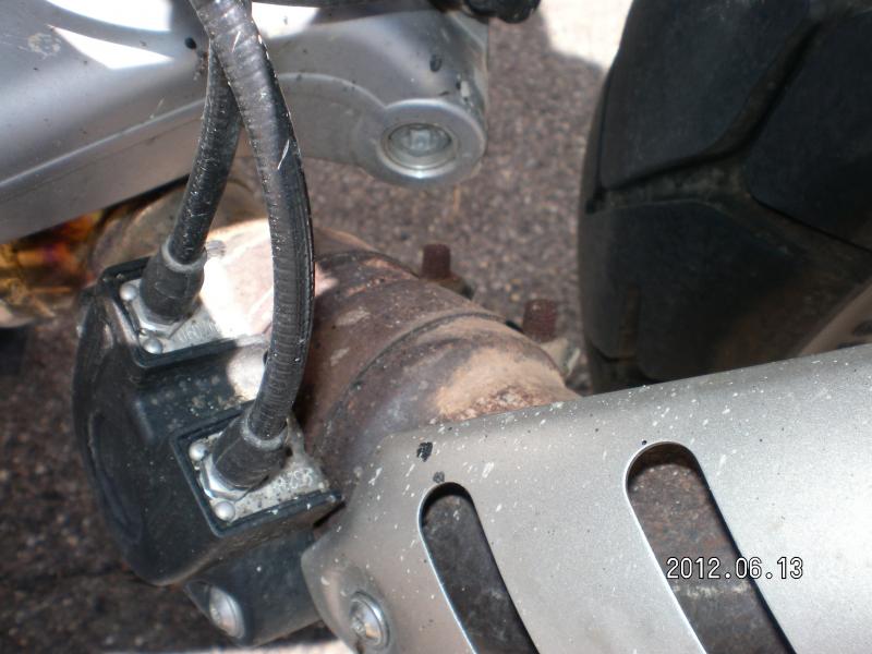

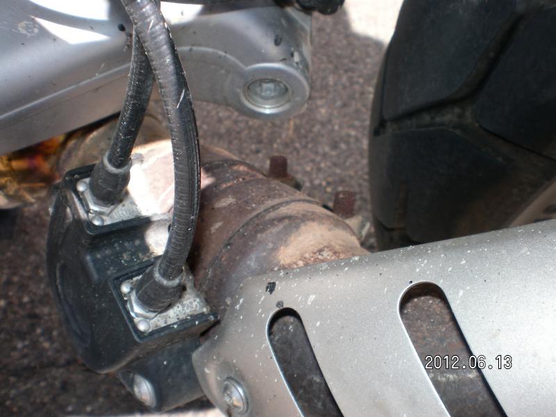

Ich halte mal einen Magneten an das Stück hinter dem Kat und der Abgasklappe, (bin mal gespannt ob das magnetisch ist)
wenn ich mein Bike aus der Inspektion zurück habe.
Ach ja, angeblich soll es eingebrannter Schnutz sein, komisch mit warmem Wasser und mildem Spülmittel geht es nicht weg,
und solange ich Garantie habe werde ich nicht dran rum Schrubben, und es verkratzen.
Ansonsten liebe ich meine blauen Krümmer die habe ich mir mit Schweiß erfahren. ;)

Hallo, an meiner 1200 GS (EZ 22.05.12) rostet auch der Edelstahl- Auspuff und mein BMW Händler hat einen Garantieantrag
an BMW gestellt (Puma) und Bilder beigefügt. Heute teilt mir mein Händler mit, dass BMW den Auspuff nicht auf Garantie tauschen will.
Wie hast du das geschafft ?
LG
Lufhelli

Leider kann ich keine positive Nachricht schreiben
meine Garantie ist abgelaufen
und einen tausch gab es auch nicht.
Hinter dem Kat./ Abgasklappe im Winter mal abbauen und richtig schrubben, das angebliche Edelstahlrohr.

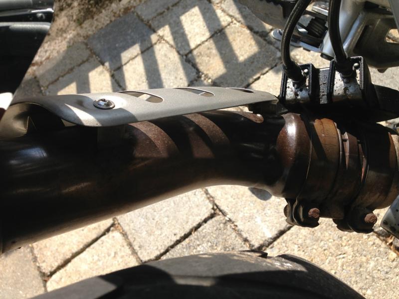

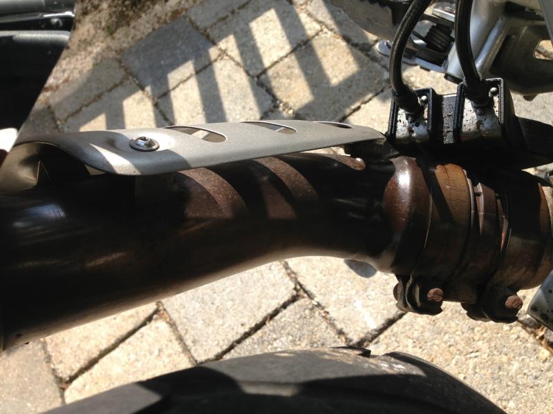

So ich habe mal mit Stahlwolle geschrubbt,
jetzt ist der sogenannte eingebrannte Schnutz weg das Rohr ist glatt wie ein Kinderpopo aber halt immer noch
braun, ich werde bei der nächsten Reinigung mal mit einem Metallpolisch rangehen, vll. kommt
der versteckte Glanz ja doch noch irgendwo hervor*grinst* ;)
Zum Thema Edelstahl:
es ist nicht Magnetisch oder nur sehr schwach also doch so was wie ein "Edelstahl" ; aber nicht der beste!!!
Da ich öfters beim Edelstahl Schlosser um die Ecke zu Gast bin kenne ich die guten schönen blanken Edelstähle
die er für Balkone nimmt ganz gut.

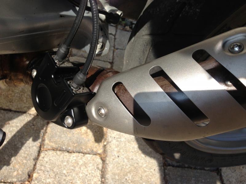

Zwischen Kat und Abgsklappe bis zum Schalldämpfer
Nein, hab den Schlosser nicht gefagt, nur die schönen glänzenden Rohre gesehen.
Ich bin mittlerweile zu dem Schluss gekommen, dass hier nur eine gründliche Reinigung zum Ziel führt.
Es ist kein Rost nur Staub und Dreck, der sehr hartnäckig ist.
Ist es denn verwerflich, wenn man das Rohr zwischen Kat und Abgasklappe bis zum Schalldämpfer
sauber und wenn möglich auch noch in
"Glänzend" haben möchte,
es tut mir Leid, ich mag dieses braun angelaufene einfach nicht.
Nach mehreren Vergleichen, macht man ja automatisch wenn man ein andere GS stehen sieht
mit anderen 12erGS sieht mein Putzergebnis viel besser aus. Siehe Bilder
oder Frei nach "WERNER beinhart ... da kann ich über" :coo8ol:
Ich versuche weiter mein Glück, der Handel bietet ja jede Menge Zeugs (vernünftig oder nicht) zum Putzen an.
Wenn alles nix hilft lass ich mir einen bauen. Oder ich kauf einen der meinen Anforderungen genügt.

Dann kauf Dir ein anderes Mopped!
Die Rohre sind nun mal einwandig und werden, egal was Du tust, immer wieder sehr schnell die alte Ansicht zurück bekommen.
Oder geh hin und lass die ganze Anlage einschwärzen.
Dann glänzt es zumindest schwarz.:cool:

hatte nach dem winter selber das häßliche braun dran ... optiglanz von louis + wasser + schwamm ... mehr brauchts nichts ...

Ist o.k.
an mein Rohr lasse nur noch Lappen, Wasser und Optiglanz
*grinst* hört sich schon komisch an.
aber was sein muss das muss eben.
