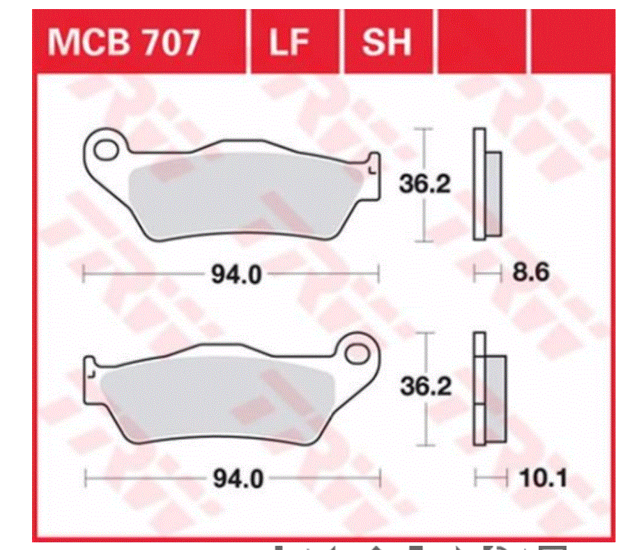

ich habe die Sinterbeläge TRW MCB 707 SH verbaut.
Also Sinterbeläge. Gut, das sind auch die, die ich bislang einsetze. Ich habe extra bei Louis nochmal nachgeschaut, dort hatte ich die bislang gekauft. Anbei auch noch eine Maßskizze (bei Louis gefunden, ohne Gewähr).
Tut mir leid, aber ich verstehe es nicht.

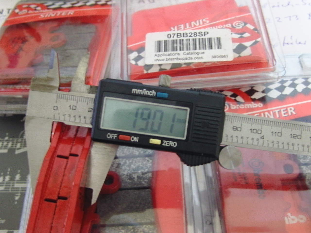

hier mal der Belag der R1200GS vor der WC 19,1 mm zu 18,7 der TRW Beläge

Reichen über 40 Jahre Schraubererfahrung und ein Maschinenbaustudium aus?
Sollte.
Aber warum fragst Du?
Klaus' Auflistung war allgemein verfaßt und wenn man so div. Schrauberfragen im Forum liest, neigen sich in vielen Fällen schon die Nackenhaare zum Stellen. Und wenn jemand meint, die 2, 3zehntel bzw. die 4zehntel von Klaus' Messung machen den Bock fett...........die Werte liegen in der mittleren bzw. groben DIN-Toleranz. Hab von den roten Brembo schon einige Sätze verbaut und Probleme wären neu - s. #55 von Nolimit. Und die Bremsengeschichte ist eher was für Grobschlosser als für Uhrmacher. Überhaupt wenn 4,5 und 5mm-Scheiben verbaut werden, das macht deutlich, wie wichtig Hunderstel sind

Da müsste man halt mal den Sattel Schacht messen, wenn der Kolben ganz zurück gedrückt ist.
Wären 19 mm für die Beläge übrig, klemmt es schon bei einem Zehntel zuviel..und die TRW gingen noch locker rein.
Praktisch mache ich das aber nicht mit dem Messen, sondern verbaue und bremse dann wie Lars schreibt und achte auf Leichtgängigkeit des Rades usw..ggf ist auch zur Führung seitlich zu wenig Freigang durch die Farbe oder gar Schmutz? gewesen.
Ich schreibe ja nicht d u hast keine Ahnung, Finger weg. Das war wirklich allgemein gehalten, weil ich das schon erlebt habe, dass Leute theoretisch alles können, aber in der Praxis eben keine Erfahrung kein Fingerspitzengefühl keine Sachkenntnis beweisen.
Beispiel Bremsflüssigkeitsstand im Vorratsbehälter: wenn ich schon den ganzen Kolbeninhalt zurückdrücke, warum komme ich nicht auf die Idee, dass der Behälter übervoll das Entlasten des Kolbens trotz losgelassener Bremse verhindern kann, und sehe folgerichtig nach.
Drehen des Rades mit Klemmen würde da auch sofort aufhorchen lassen.
