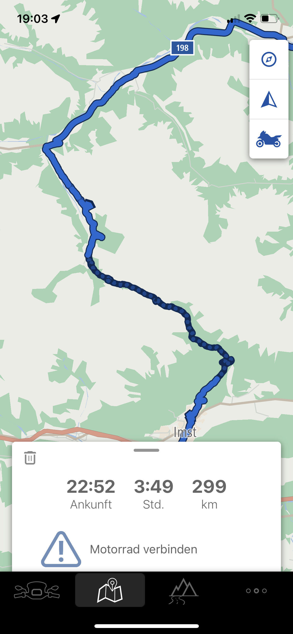

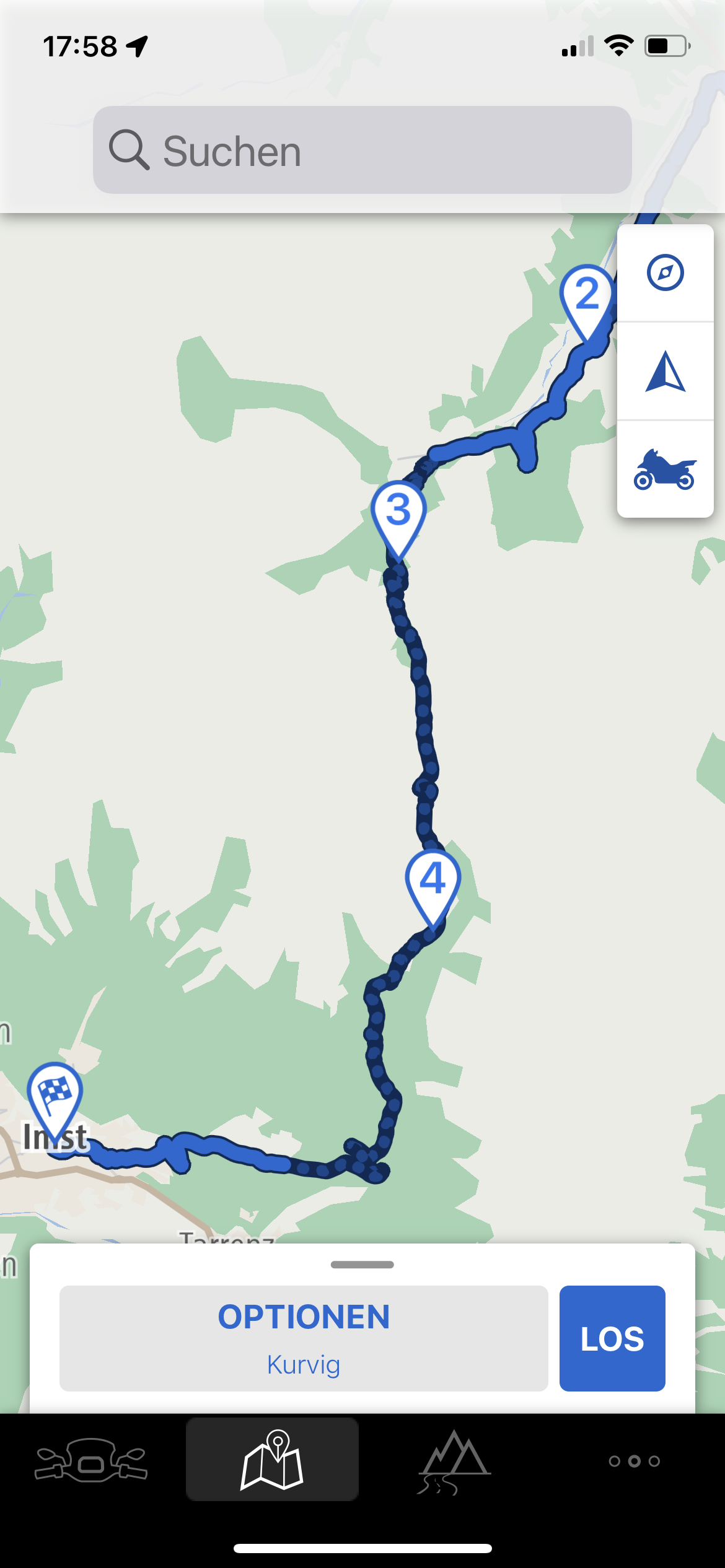

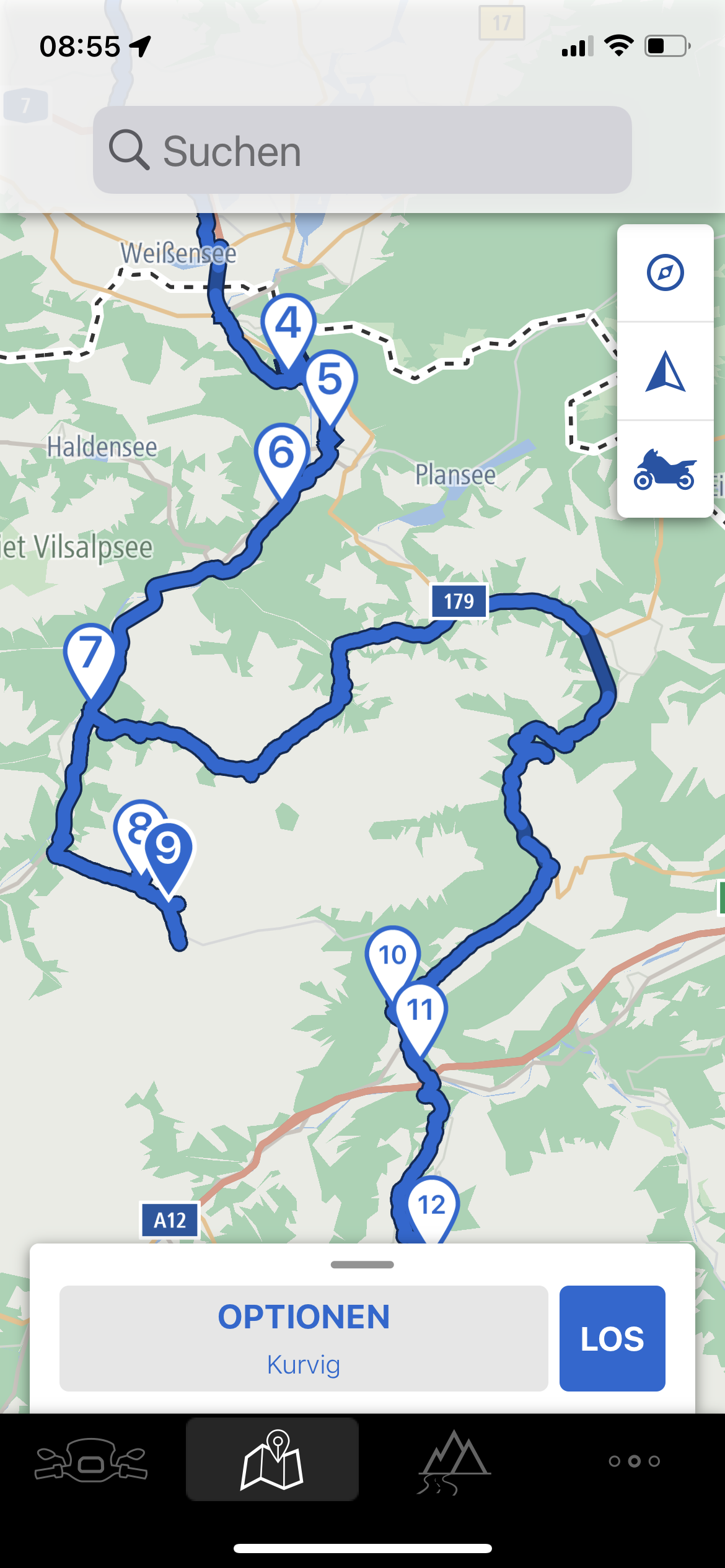

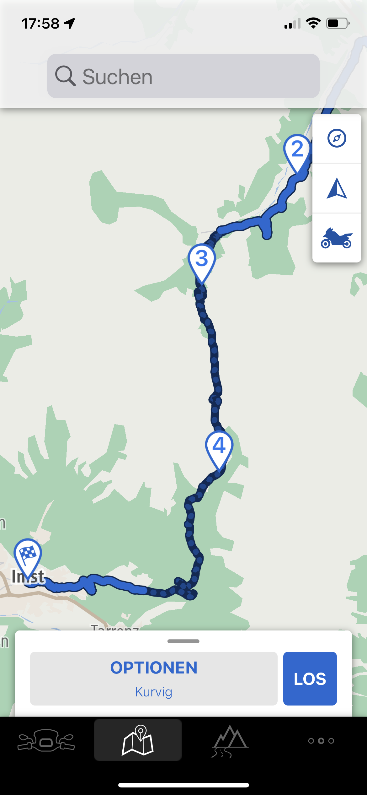

Hab’s in der BMW App gerade mal übers Hahntennjoch versucht. Erst plant die App drum herum aber wenn man noch einen Punkt in die Sperre setzt, geht es durch. Der gesperrte Abschnitt wird dann aber schwarz dargestellt.
moppel1100
moppel1100
25.12.2012
897
Ruhrpott C-R
R 1200 GS LC Bj 13

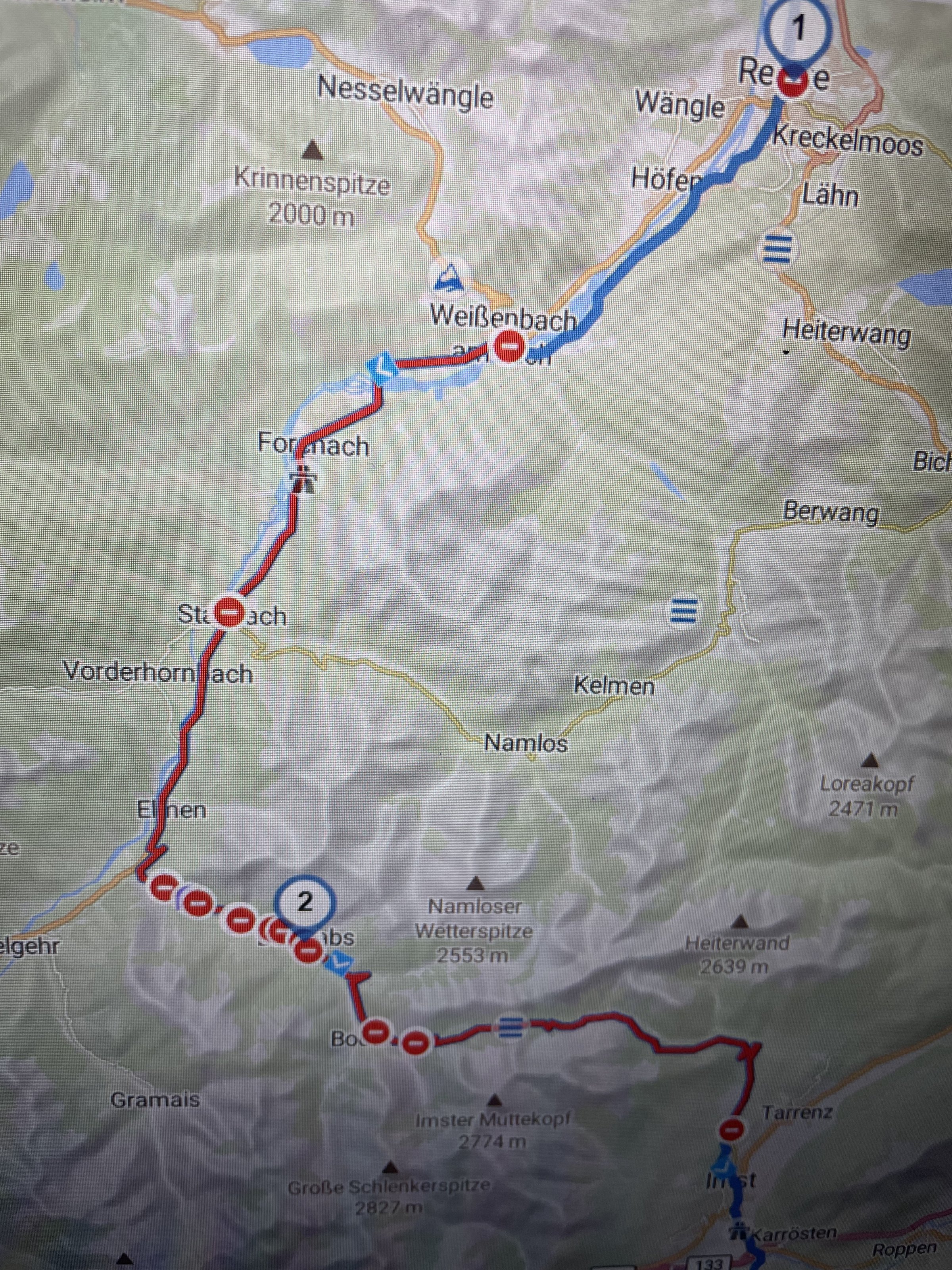

Hab’s in der BMW App gerade mal übers Hahntennjoch versucht. Erst plant die App drum herum aber wenn man noch einen Punkt in die Sperre setzt, geht es durch. Der gesperrte Abschnitt wird dann aber schwarz dargestellt. Anhang anzeigen 467856
Du scheinst in der App geplant zu haben. Man sieht die Zwischenziele. Wie sieht's aus wenn du die Strecke als Route und track planst?

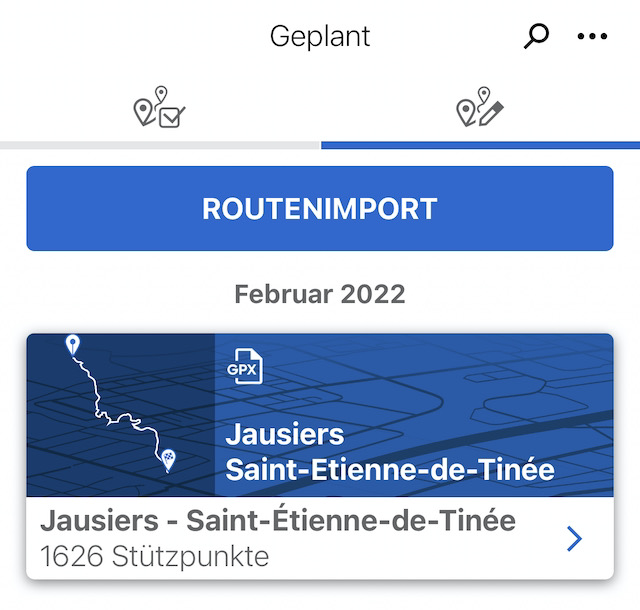

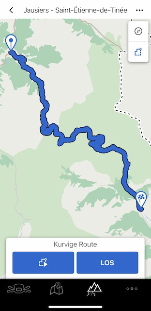

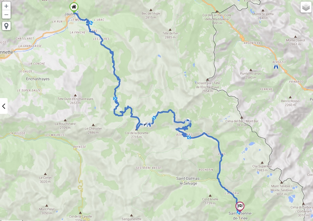

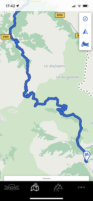

Hab mal eine Route von Jausiers über den Col de la Bonette nach Saint Etienne de Tinee mit Kurviger geplant und als Track in der Connected App gespeichert. Auf dem Bonette sollte es ja jetzt sicher eine Wintersperre geben.
Die App hat ganz brav, wie vorgegeben über den Pass geroutet. Wintersperre in Frankreich ist ihr wohl egal oder unbekannt.
Hab die App zum Test auch mit dem Motorrad verbunden, hat alles wie geplant funktioniert.

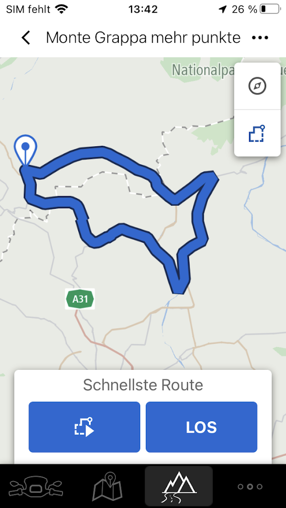

Zu den Waypoint’s ist mir auch etwas aufgefallen. Wenn du eine Route mit mehr als 50 Wegpunkten in die BMW App importieren willst, zeigt die App keine Shapingpoints beim Import der Route an. Sind es nur 49, zeigt es die Punkte. Das Problem ist anscheinend beim Support bekannt.

Vielleicht sollten wir eine Liste mit Mängel/Verbesserungen/Wünsche erstellen. Immer mehr werden die App nutzen. Und dem Support zukommen lassen. Was haltet ihr davon?

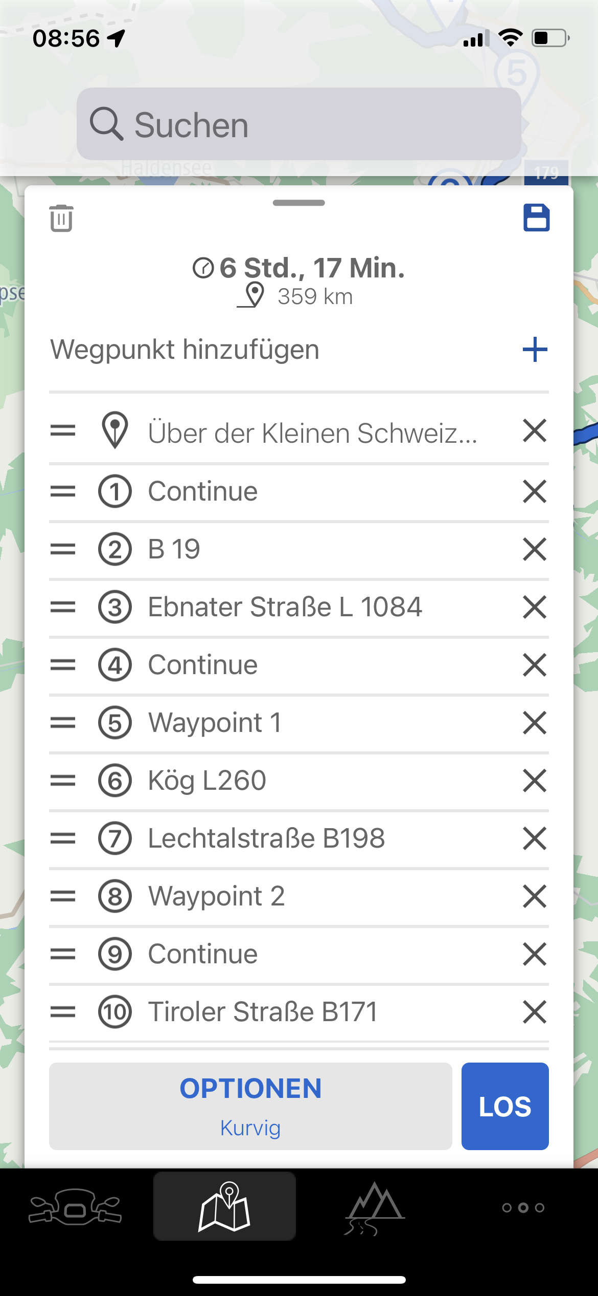

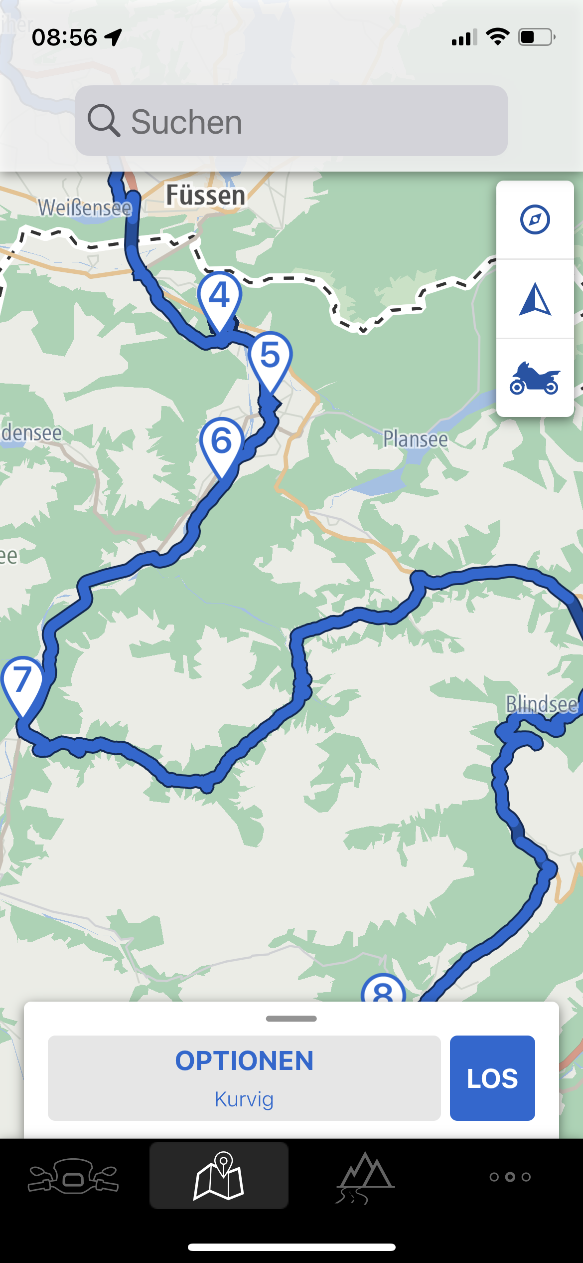

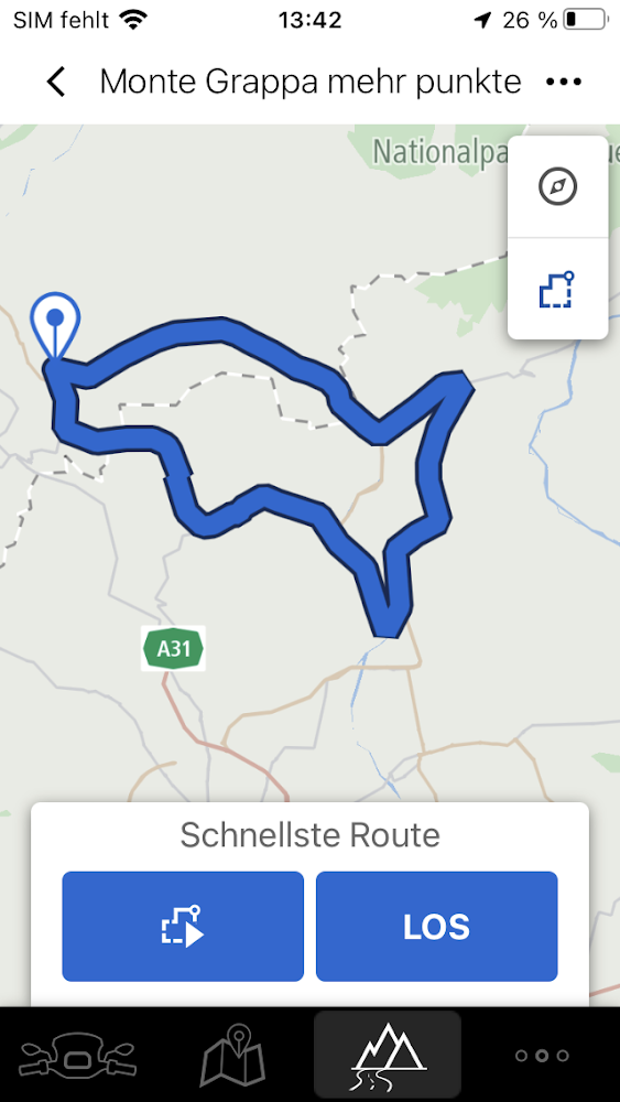

Servus,
Du hast schon die Möglichkeit in der App die Route mit Routenpunkten zu ändern. Du musst nur drauf achten, dass du eben weniger als 50 Routenpunkte hast und beim Importieren dann den obersten Eintrag nimmst. (Wegpunkte). Dann importieren und rechnen lassen.
Jetzt willst du z.B. die Punkte 8+9 nicht mehr haben, dann tippe auf einen Wegpunkt und es öffnet sich die Liste:
Hier kannst du Wegpunkte löschen oder neue hinzufügen (+).
Danach Sie es so aus:
Klar ist es etwas Gefummle aber die Möglichkeit ist gegeben. Wie es sich dann in der Praxis bewährt, wird man noch sehen.
Gruss
Günter
