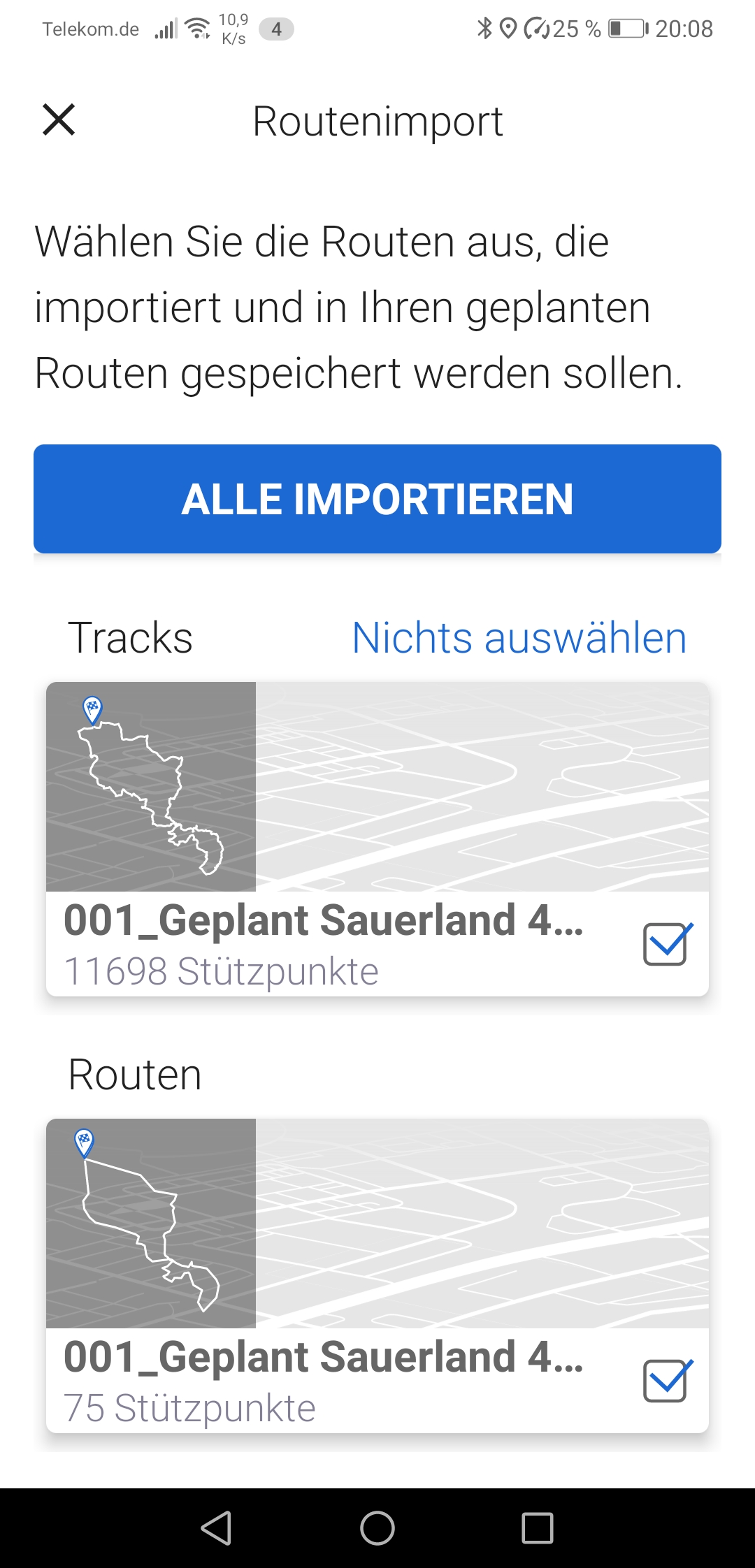

Seitdem ich das Cradle habe spiele ich mit dem Routenimport rum. Habe die für mich beste Lösung gefunden (aktuell).
Ich plane eine Tour in Basecamp und speichere diese im gpx Format ab (als Route).
Danach öffne ich diese Route in tomtom my drive, über gpx Datei importieren. Tour anklicken und dann unten links auf Tour teilen und als gpx Speichern.
Nachdem ich dann die geplante route per Email aufs Handy und in der app geladen habe schaut es so ausTest.jpg

wenn du die untere Route (auf dem Bild) importierst wird diese mit dem eingestellten Routing Profil der app berechnet, natürlich in Abhängigkeit wie viele Stützpunkte gesetzt wurden. Bei dem oberen Import wird der track abgefahren

ahh okay. D.h. dann praktisch ohne Neuberechnung, oder?
Hab grad ein gpx importiert, eigentlich werden da ja drei Sachen importiert: Wegpunkte, Track und Routen...
z.B.
Wegpunkte: 2 Stützpunkte
Track: 14030
Route: 14037
Ich nehm da dann nur immer eine von (Route), aber die wird neuberechnet 🙄
Mal schaun, ob das nicht in der App ohne Berechnung auch irgendwie geht 😊

Ich glaub aber fast, dass die App immer neu berechnet. Die obere Route (bei dir) ist schon mit sehr velen Wegpunkte "fix". Die Untere wird durch (nur 75 Wegpunkten) zwangsläufig neu berechnet und somit anders ausfallen als geplant. Oder Denkfehler meinerseits?

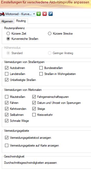

Mit welchem Profil arbeitest du? Wie hast du es eingestellt?

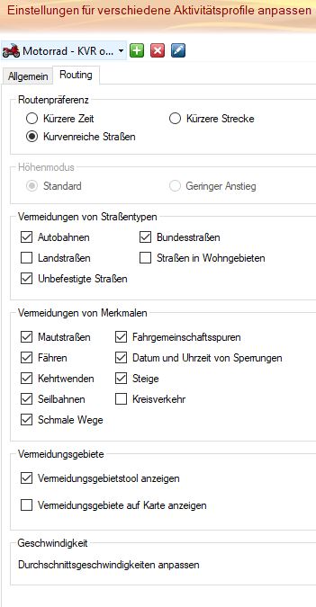

Das kommt auch auf die Gegend an wo ich fahren will, habe mir mehrere Profile selber, und ist auch stark abhängig von der Anzahl der Wegepunkte.
Hier zwei Beispiele, eins für Strecke machen und eins möglichst ohne Bundesstrassen und ohne Maut

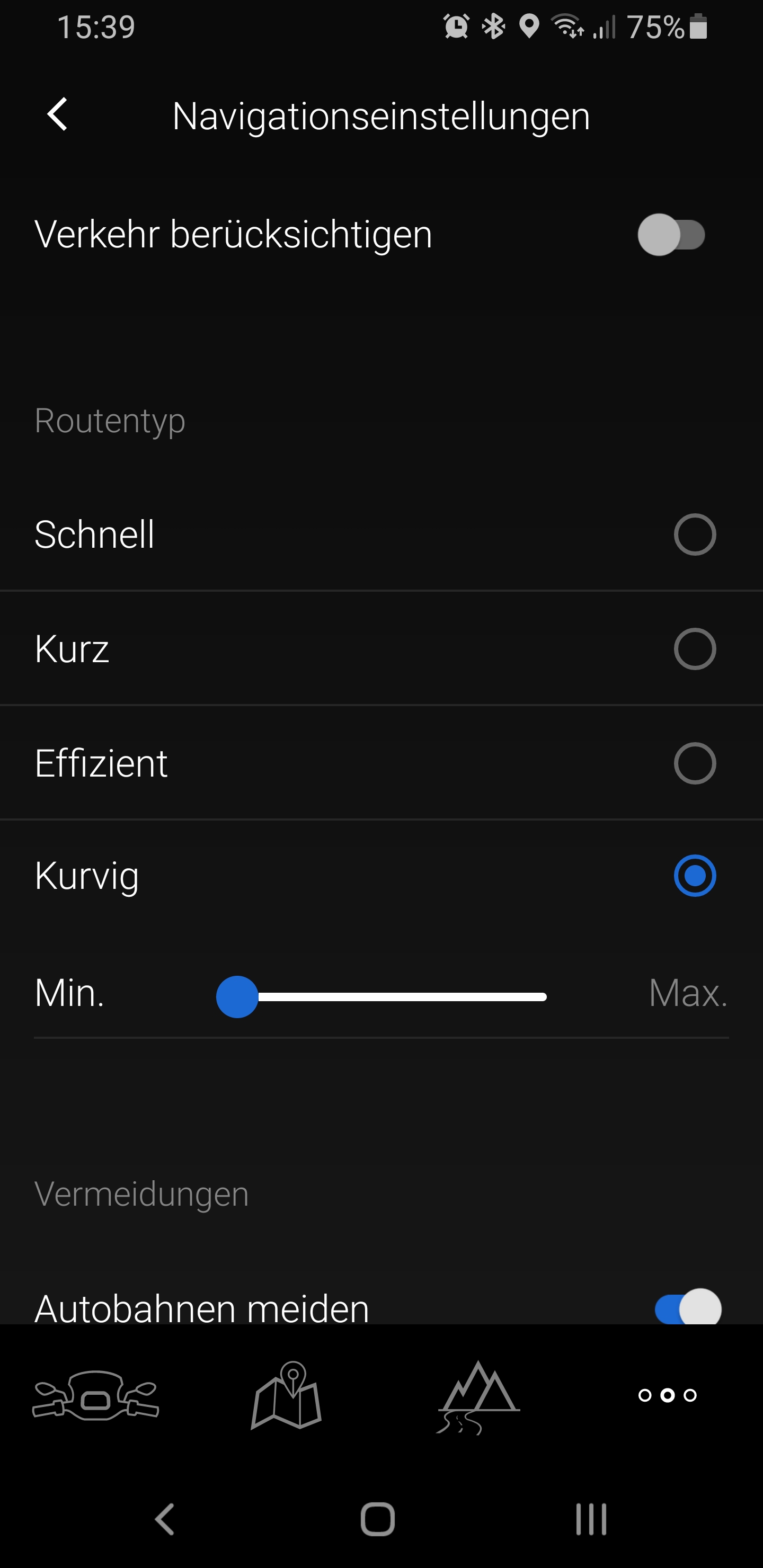

So wie ich es gelesen habe basiert der Routing Algorithmus auf Basis TomTom...
...Ich glaub aber fast, dass die App immer neu berechnet...
Ich fürchte ihr habt beide recht.

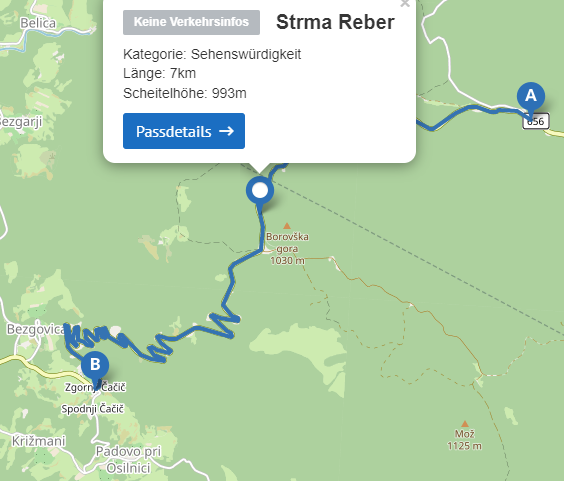

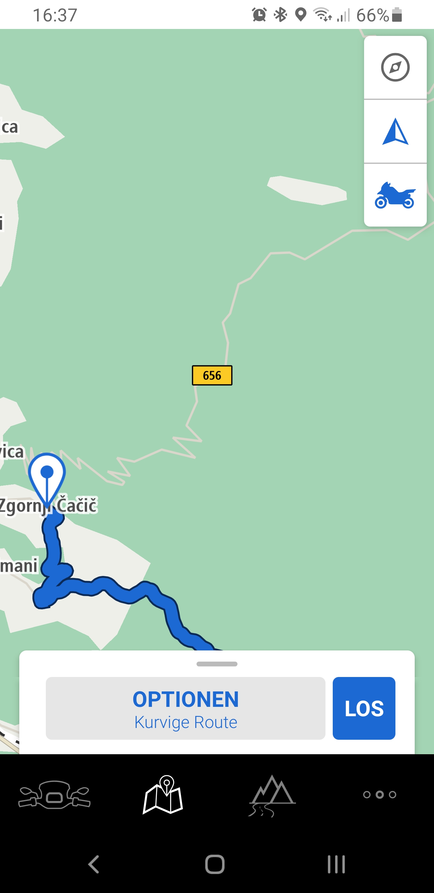

Ich plane gerade eine Tour, die auch durch Slowenien geht. Dazu nutze ich calimoto und übertrage dann. In calimoto war die Route über den Pass, in der App wurde dann umfahren (habe nicht den Track genommen).
Zwischen 'Zgornji Cacic, Osilnica' und 'Gotenica' gibt es eine schöne Strecke, lt. Alpenpässe auch nicht gesperrt. Slowenien gesperrter Pass.png.

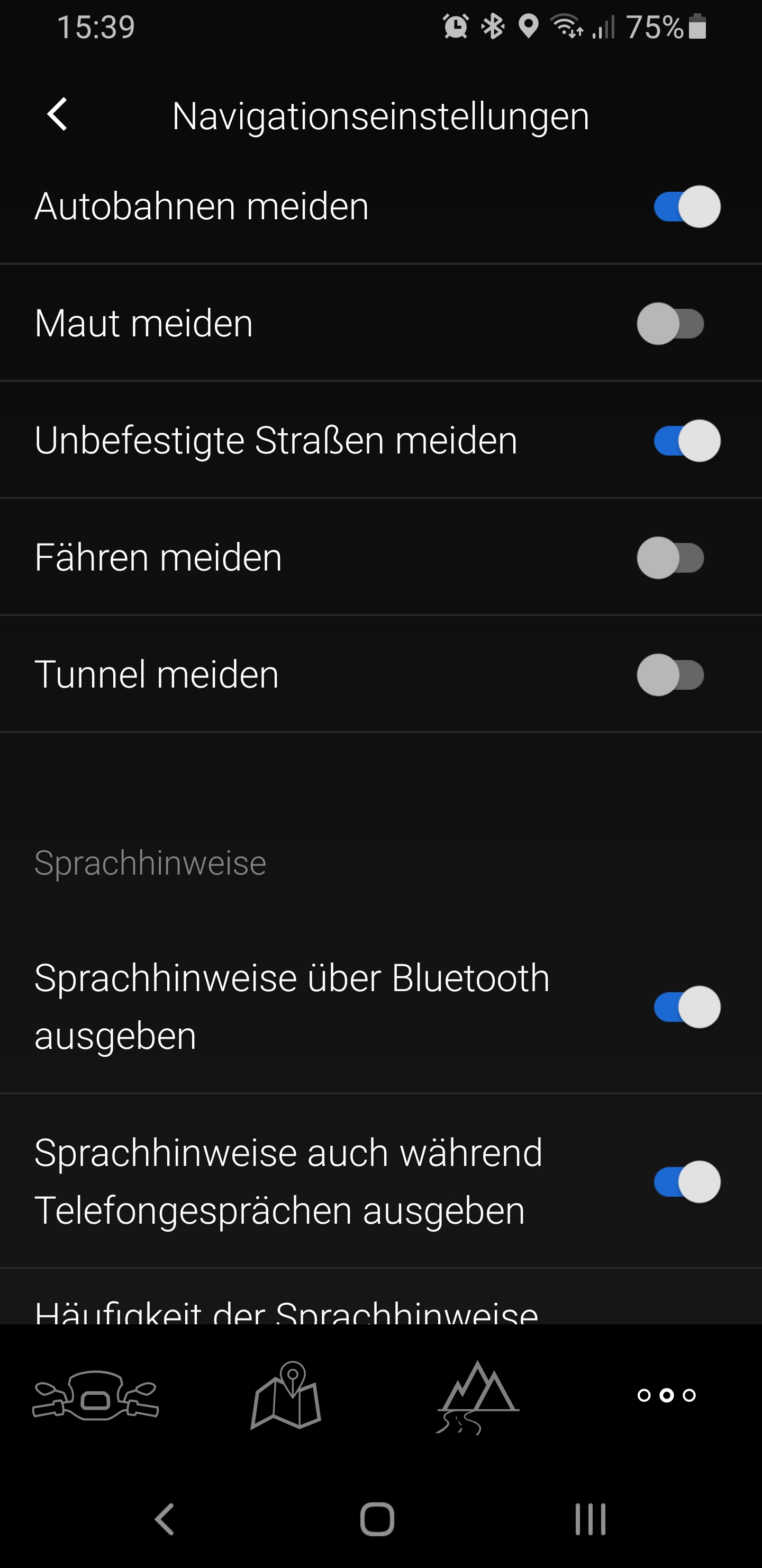

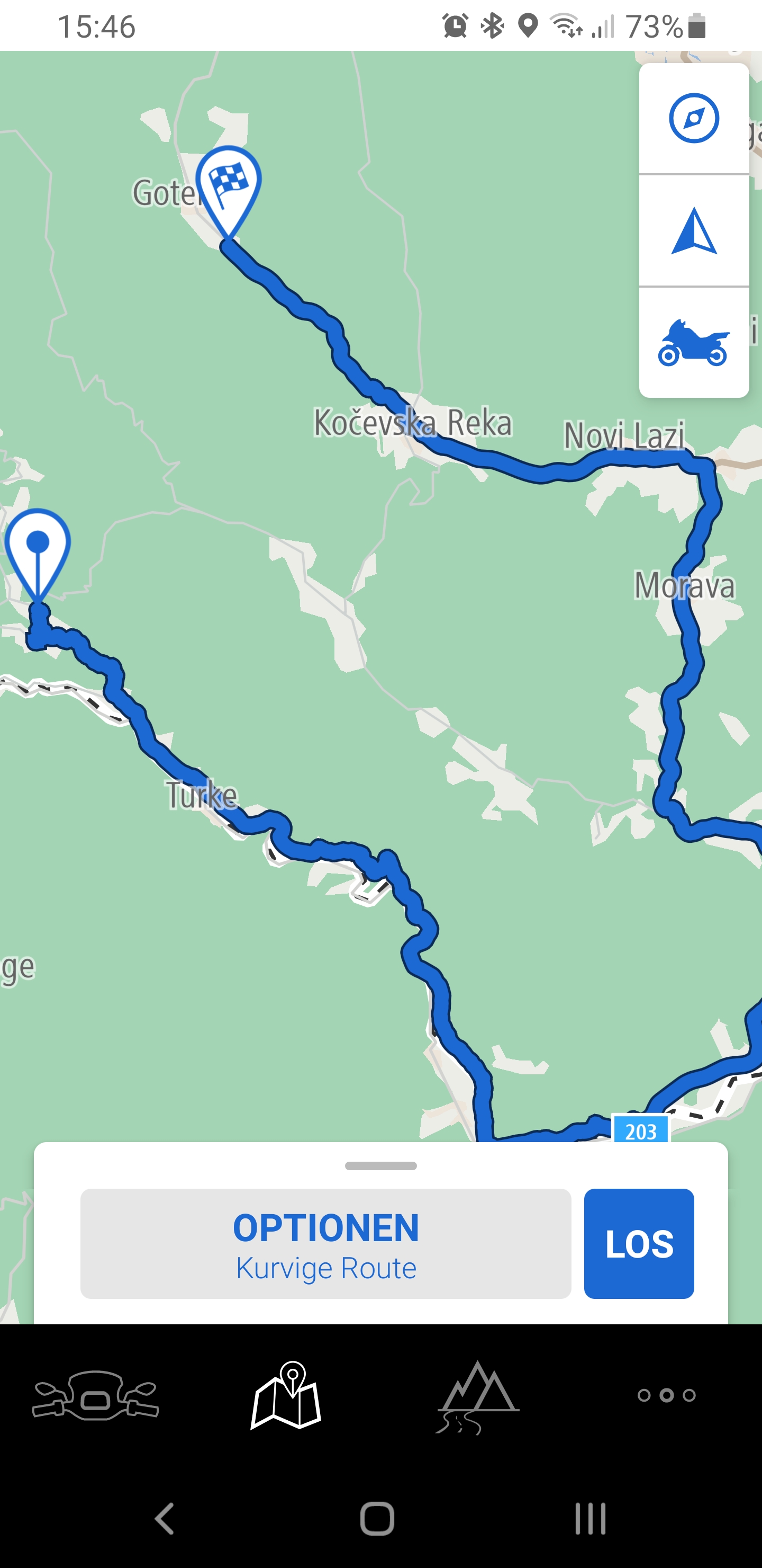

So habe ich die Einstellung in der connected App angepasst Einstellungen1.jpg Einstellungen2.jpg und so wurde berechnet Passumfahrung.jpg. Hier grau zu erkennen der vermeindlich gesperrte Pass umfahrener Pass.jpg.
Sprich die Einstellung "Verkehr vermeiden" schließt Wintersperren scheinbar gar nicht ein, oder der Berechnungsalgorithmus ist von TomTom - nur mit dem kleinen Unterschied, dass in der Connected App ich nicht mit dem Datum spielen kann um zu sehen, wie die Route im Juni denn sein wird.
