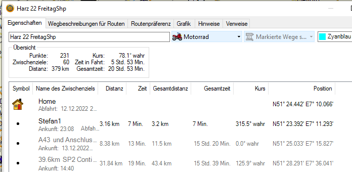

wenn ich eine Route plane kommt es schon mal vor das die Route mehr als 50 Zwischenziele (Sharping Points) besitzt.
Zum Beispiel hier: 379km, 60 Zwischenziele bis auf 3 ohne Alarm, 231 Punkte (weiß nicht genau was das heißt).
Im Zumo lässt sich die Route so perfekt nutzen, aber mein Montana 610 kann leider nur 50 Routenpunkte.
Damit müsste ich die Route jetzt von 60 auf 50 reduzieren ohne das sie verändert wird.
Hat jemand eine Idee wie es am besten geht? Route in Track umwandeln und dann zurück in Route löscht alle Zwischenziele und die Route ist damit nicht mehr neu berechenbar.

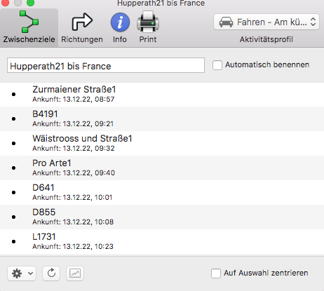

Du kannst auch die Info der Route öffnen und dort die nicht benötigten Punkte löschen.
Das ist schon klar wäre aber der manuele Weg, ich hofft es gibt einen automatisierten.

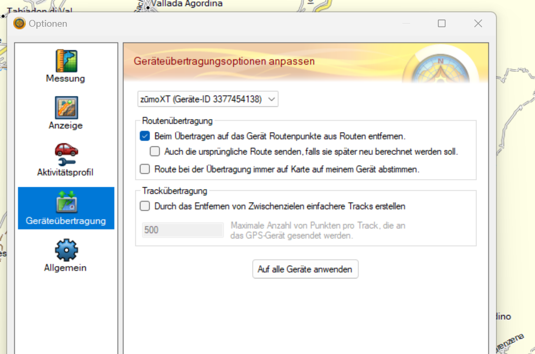

Schonmal das hier versucht?

Es geht hier nicht darum, wie viele Wegpunkte man glaubt, beim Planen einer Route setzen zu müssen oder nicht (Vor 20 Jahren war es Usus, Wegpunkte zu setzen und diese dann per Route miteinander zu verbinden)
Der Unterschied ist eben der, dass Garmingeräte nur eine begrenzte Anzahl echter Wegpunkte verwursten können, ob dann mit oder ohne Alarm.
Der Trick ist, dass BC beim Kopieren der Route ins Gerät, aus den "echten" Wegpunkten graue macht. Deren Funktion ist quasi gleich, aber ohne Alarmfunktion und die lästige Begrenzung fällt einfach weg. Also z.B. auch das Aufteilen der Route in zwei oder mehr.
Wer natürlich mehr als 50 Wegpunkte mit Alarm benötigt, kann diese Funktion nicht nutzen.
